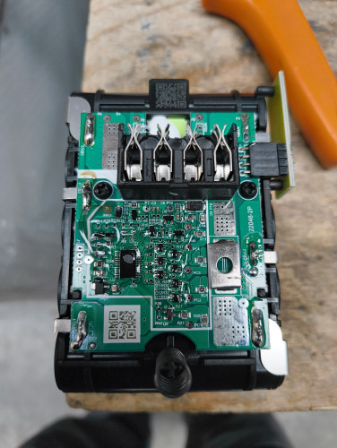

Das BMS scheint ja zu funktionieren.
Ist da kein Balancer verbaut?

Re: Parkside du packst das...
Das hab ich mich nicht gefragt...Ich dachte das würde immer einen Balancer haben wenn BMS. Wie kann man das feststellen ? Optisch, bin jetzt nicht sicher ob an jede Zelle ein Kabel ging, bzw. Block...

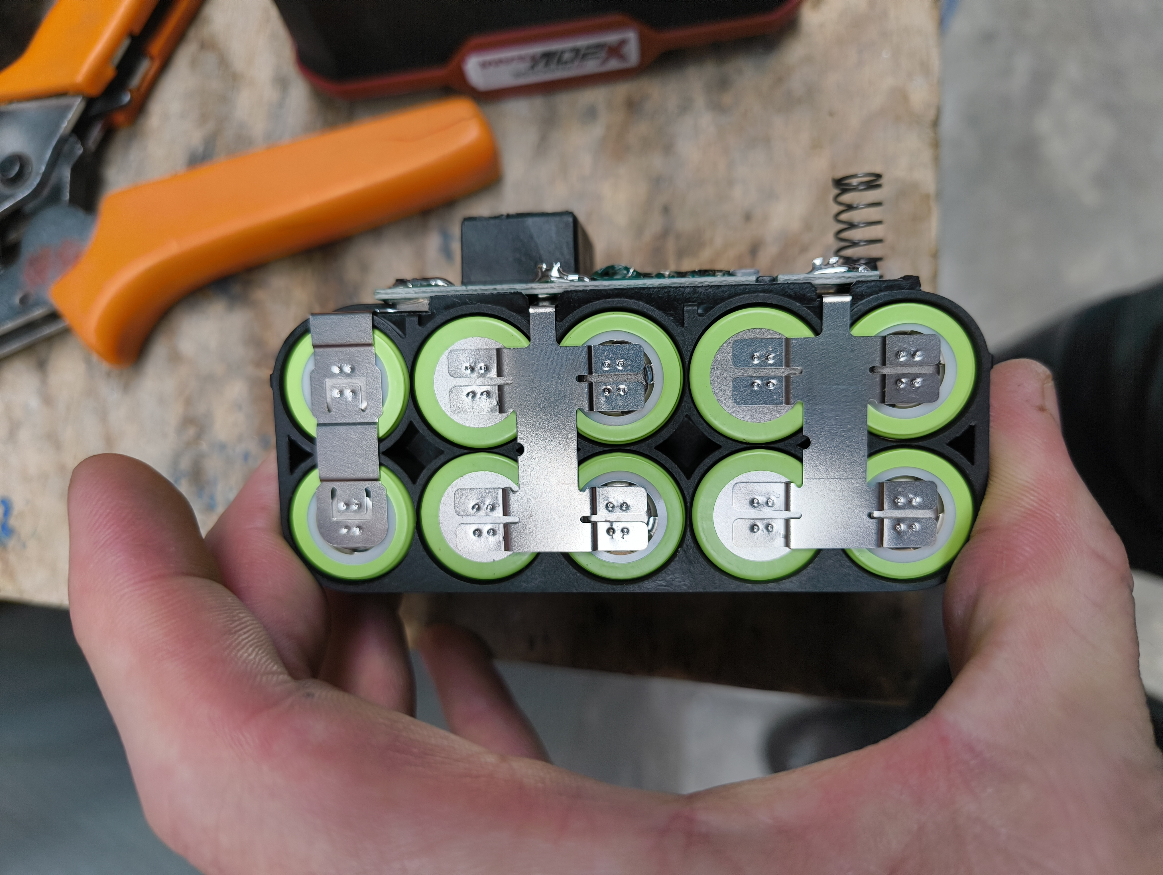

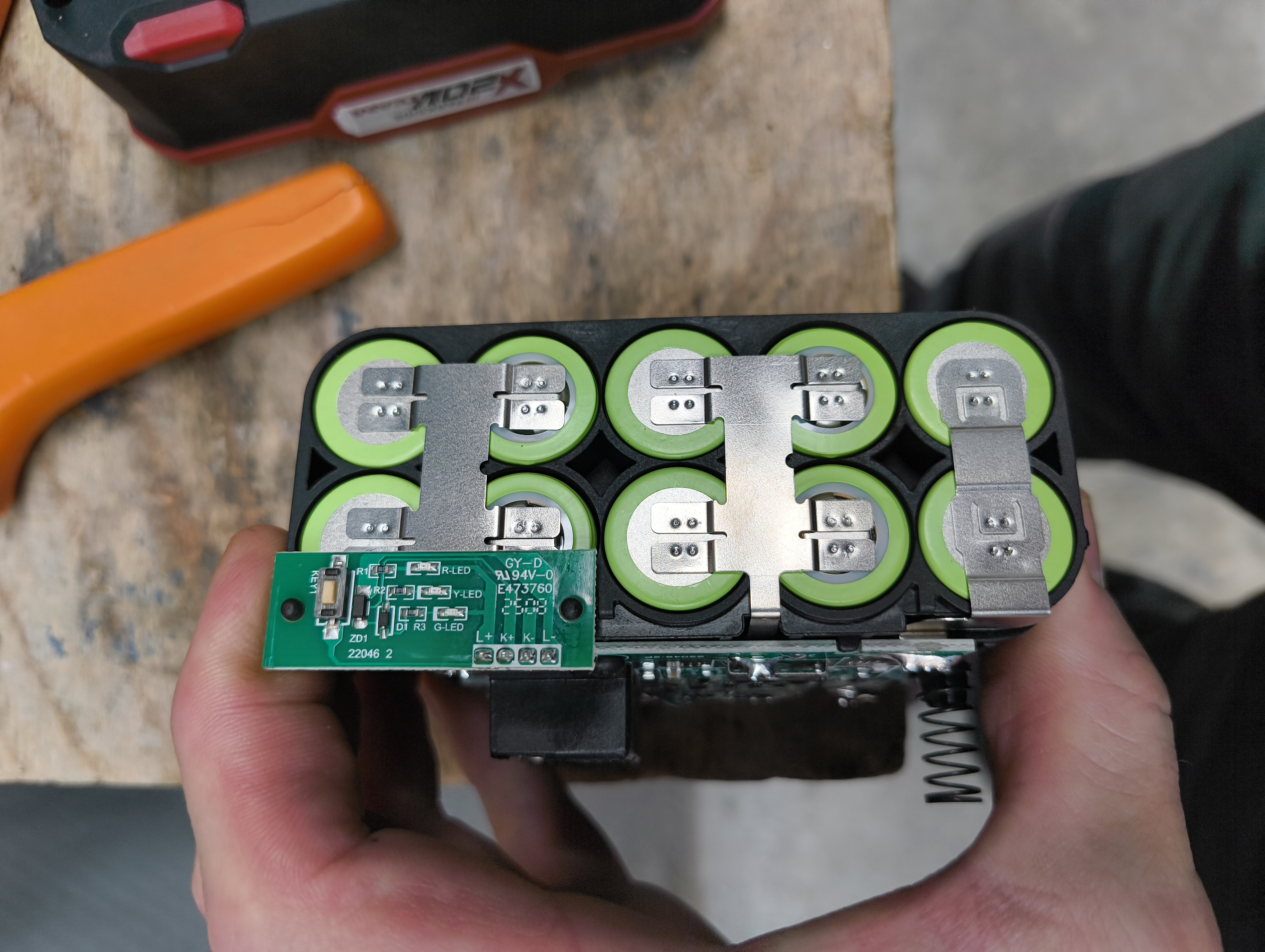

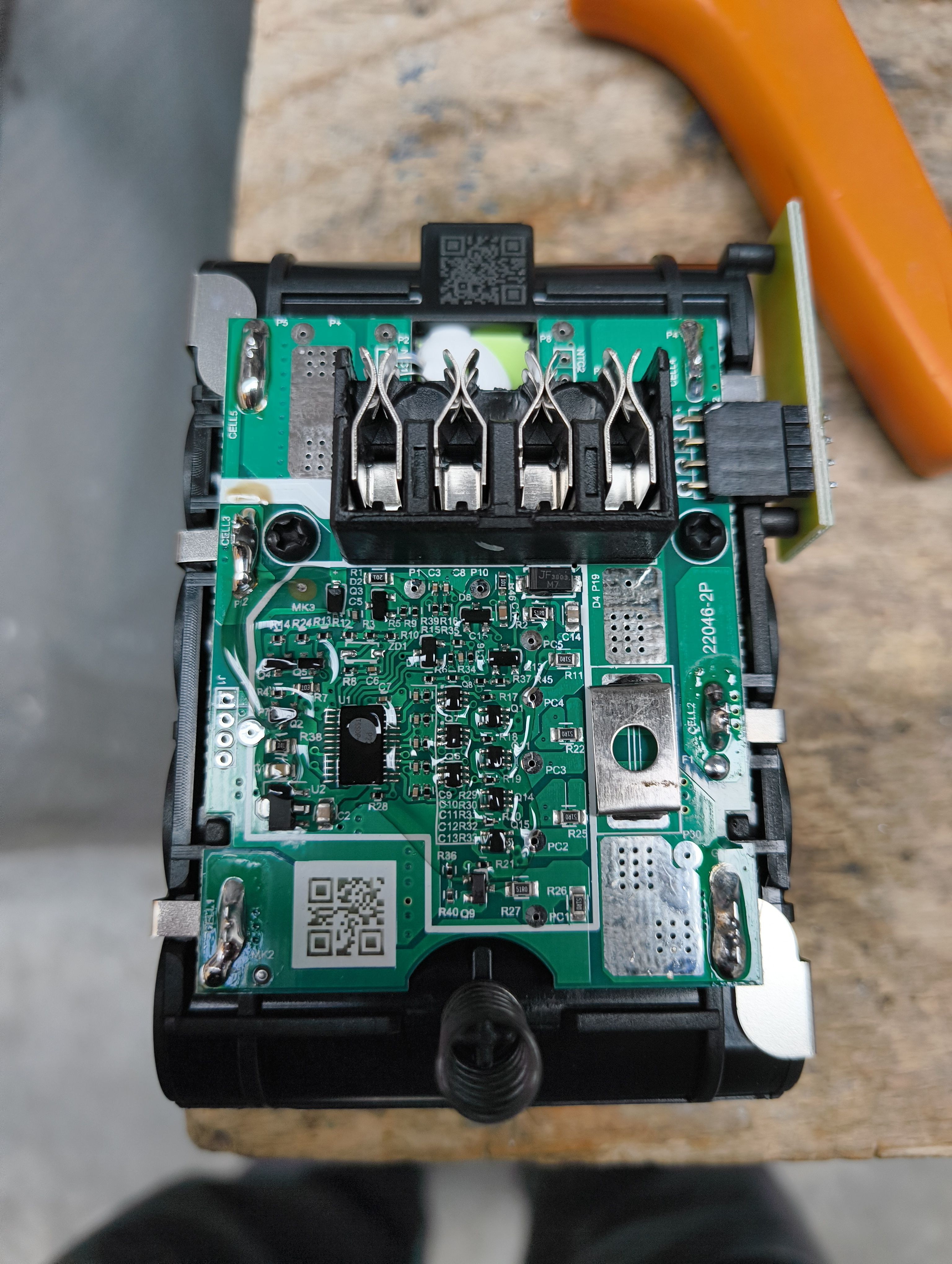

Hier Fotos... Ich würde jetzt schon mal davon ausgehen das hier Balanciert wird...
Werden überwacht, mehr nicht.
Wenn Zellen aus Balance kommen, alle entsorgen/erneuern. Ist aber das gleiche wenn 60ma Balancer drin wären.

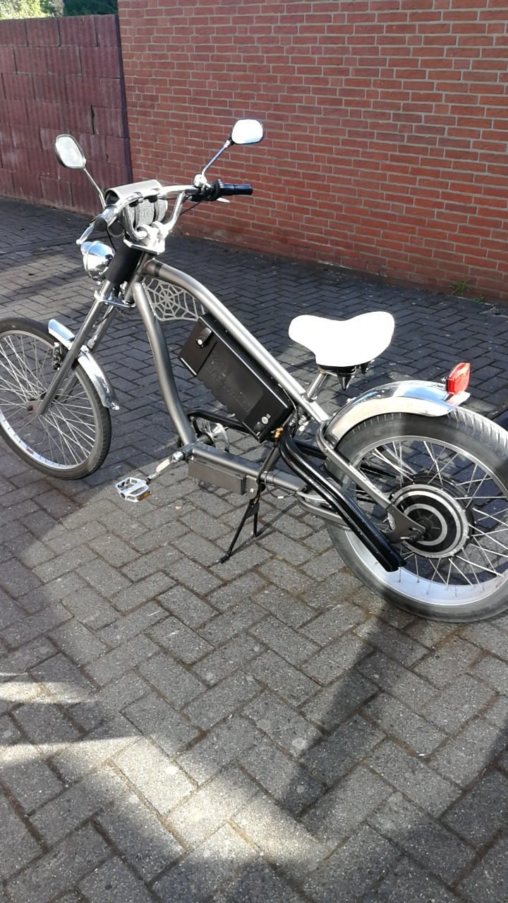

Da wollen Bastler anfangen am falschen Ende zu sparen, Zellen ausbalancieren oder einzelne Zellen tauschen. Aus Erfahrung kann ich sagen das bringt nichts.freesty hat geschrieben: Fr 3. Okt 2025, 06:00 Kann ich bestätigen, wenn gute Zellen verwendet werden, braucht es nicht wirklich einen Balancer.
Als es Anfing mit Pedelecs habe ich eine 2,2m lange Chopper gebaut und den Akku dafür aus alten 18650ern zusammengeschweißt. Dieses Pack hatte ich nach jeder Ausfahrt mit rausgeführten Banlancerstecker und Modellbaulader für 14S geladen. Das ist eine Methode die funktioniert
Oh, habe sogar noch ein altes Foto gefunden...
