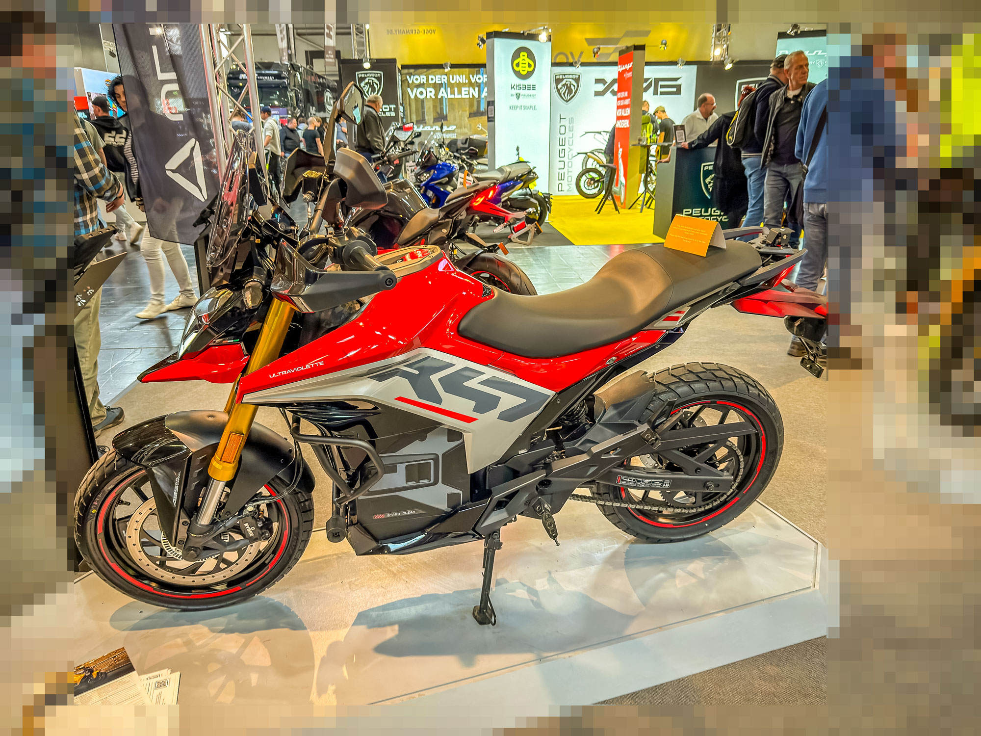

Die X47 für Europa hat Typ2 und ein Anschluss für das Externe Ladegerät.
Hatte in Dortmund leider nicht viel Zeit, nur das eine Bild und Probegesessen
Gruß Frank
