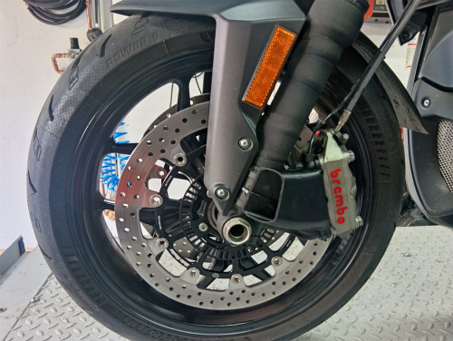

Bremsen:
Aktuell sind die Bremsbeläge von bei 70% und die Scheiben von TRW haben es an diesem Samstag mit ein paar netten Kurven definitiv nicht überlebt. Ich muss mal wieder was neues verbauen, diesmal Moto-Master Halo #112409 in 5,5mm Dicke. Breitere gibts leider nur für die Panigale und Co, die haben aber 15mm Scheiben-Offset.
Die Scheiben sind im Zulauf, ich werde berichten.

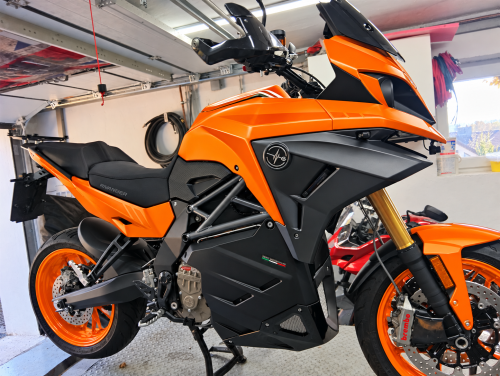

Folie und Lack:
Ein weiteres Thema, dass ich zum Ende Oktober angehen werde, ist die Folierung. Ich fand sie ja ganz schick, aber mittlerweile ist sie voller Kratzer vom aufsteigen und Macken vom Urlaub. Viel schlimmer wiegt in meinen Augen, daß die Farbe matt dunkelgrün in meinen Augen für alles ausser einem Panzer gefährlich ist.
Ich hatte dieses Jahr bereits 6 Beinahe-Unfälle weil ich nicht gesehen wurde, so viel, wie in 40 Jahren Motorradkarriere nicht zusammen. Im Moment stehe ich mit meinem befreundeten Lackierer in Verhandlung, es wird umlackiert, die Farbe muss ich allerdings noch irgendwie beschaffen.
Es geht heiter weiter, man darf gespannt sein.

Die MotoMaster Scheiben inkl. Air-Duct sind seit ca 2000 km verbaut, wie immer zu Anfang sehr gut.

Gestern war dann der Michelin Road 6 endgültig runter (11000km), hab die Reifen heute abziehen lassen und die Räder samt der Lackteile zum Lackierer gebracht. Die dunkelgrüne Folie ist Geschichte, ich bin dieses Jahr 5 oder 6mal übersehen worden, jetzt wird´s grell......
Ich hab mal mit Chatgpt gespielt

Das Orange ist Mega!
Die Holländer werden dich lieben :D
Bär-Tiger
Beiträge: 84
Registriert: Do 4. Sep 2025, 17:51
PLZ: 58285
Re: Fragen zur Experia (Navi und Gabel)
Beitrag von Bär-Tiger »
Genauer gesagt wird es Ford electric orange, das war auf der ersten Serie der Focus RS zu sehen. Das Arrancio vom Lamborghini Gallardo ist ähnlich. :shock:
