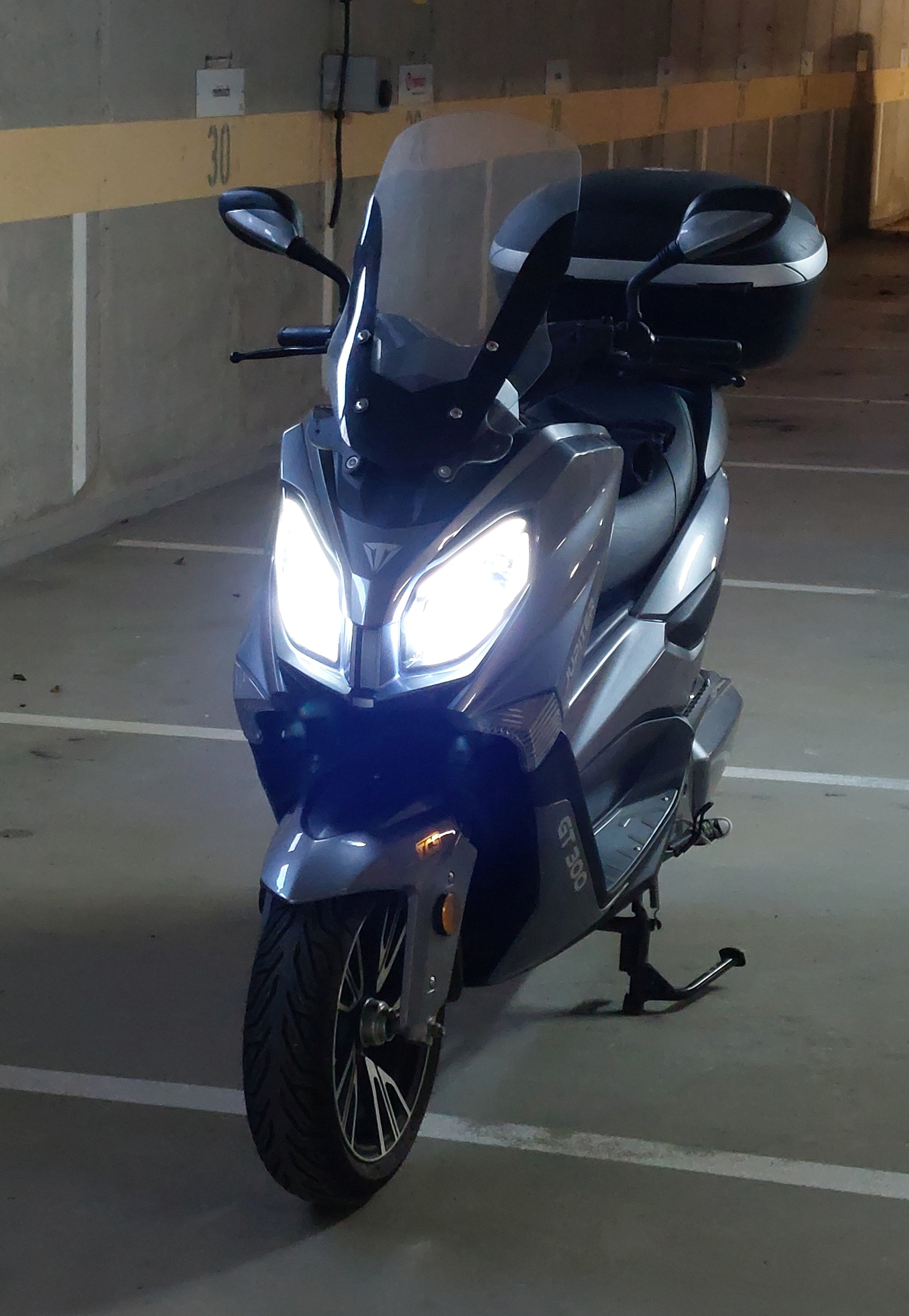

gestern Nacht habe ich das neue Licht erstmals probegefahren. Nur drei Worte: Oh... mein... Gott!! :shock: :shock: :shock:
Ich bin noch nicht zu einer differenzierteren Aussage imstande, so sehr hat es mich beeindruckt! Muss erstmal runterkommen, bevor ich weitertippe... :mrgreen: :innocent:
Werde Fotos machen übers Wochenende.

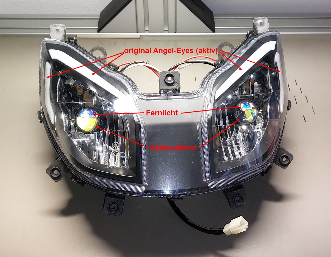

Allerdings gibt es für Selbstumrüster eine große Herausforderung, genaugenommen, zwei:
1. Die Verkleidung muss ab, sonst bekommt man die Lampe nicht raus.
2. Die Lampe muss geöffnet werden (wobei... vielleicht nicht unbedingt) und das... ist ein Geduldsspiel!! Die Verklebung vom Glas am Gehäuse ist sehr, sehr, sehr nervig.
Die komplette Lampe einbaufertig anbieten, wird nicht möglich sein, das würde viel zu teuer (ich muss meinen Lebensunterhalt in D fristen), das will keiner bezahlen. Aber vllt. findet sich auch da eine Lösung. Ich stehe mit Trinity in Kontakt...
Anders als im Original:
- richtig hell
- sehr scharfer Horizont mit Gegenfahrbahn-Absenkung
- fleckenfreie Ausleuchtung der Fahrbahn
- die Leuchtmittel sind austauschbar
- einzeln justierbar (Leuchtweite und Zentrierung - aka hoch-runter und links-rechts)
- Kosten für beide Leuchtmittel: um 30€/Paar (Nennlebensdauer von 30.000h also grob 400.000km :) )
- Leistung: Abblendlicht 60W (2x 30W), Fernlicht = Abblendlicht + Fernlicht zusammen 120W (4x 30W) --> kann das der 12V-Wandler? Ja! (approved von Tr.)
Schnappschuss:
Nach dem Wochenende mehr... ;)

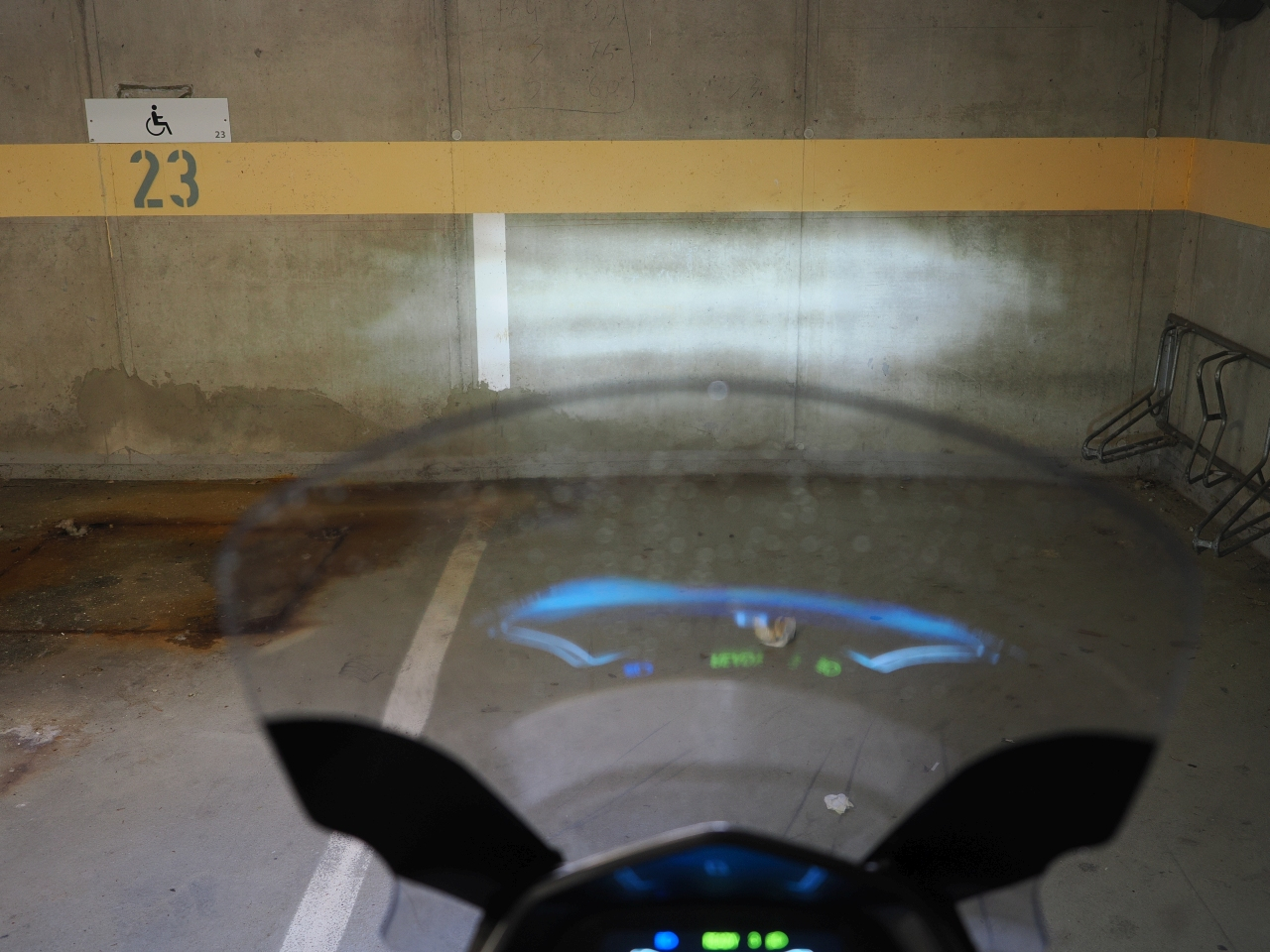

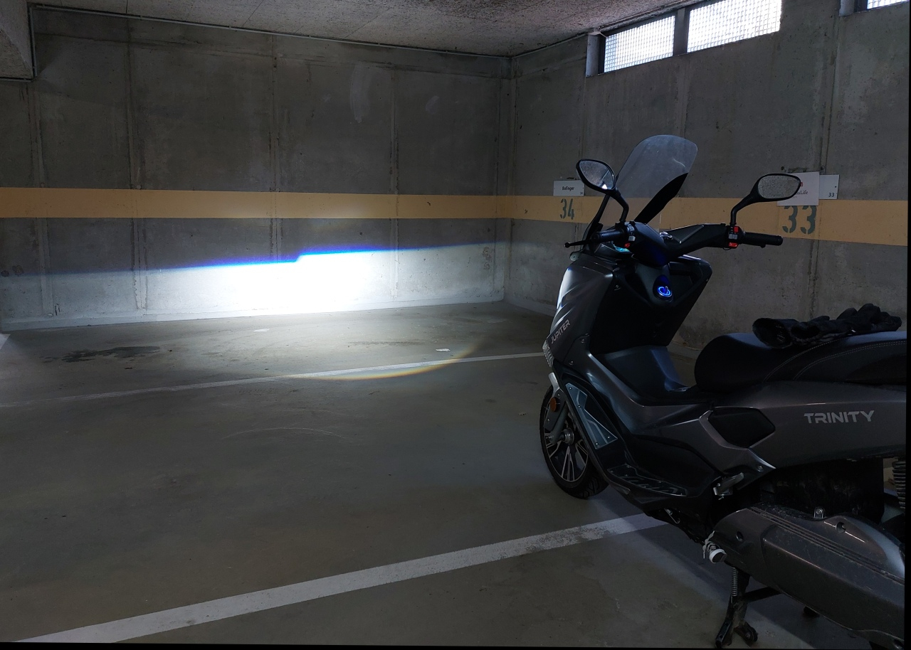

sodele, hab gestern Abend ein paar Bilder gemacht.
Es werde Licht!
mit Gegenfahrbahnabsenkung (Stufe in der Mitte) und leichte Schieflage (absichtlich)
Vergleich zum Oiginal:
ohne Worte... (man beachte zudem den Helligkeitsunterschied von Wand zu Leuchtfleck. Hier und dann nochmal das Bild oben... ;))
Blendfrei!
Würde es blenden, könnte der Kamerachip das Silbergrau nicht mehr so hell darstellen.

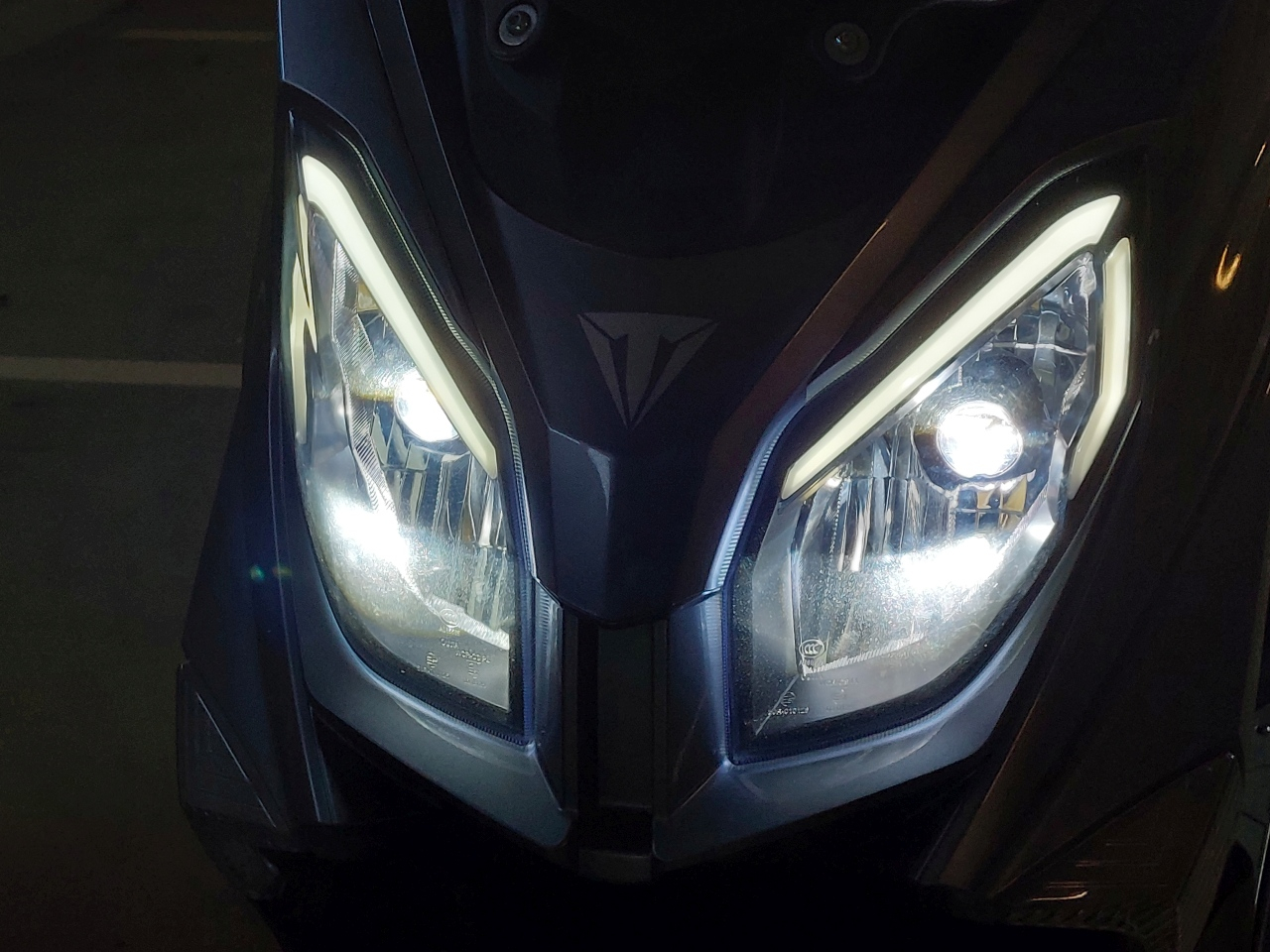

Nahaufnahme:
Schau mir in die Augen Kleines! :D
