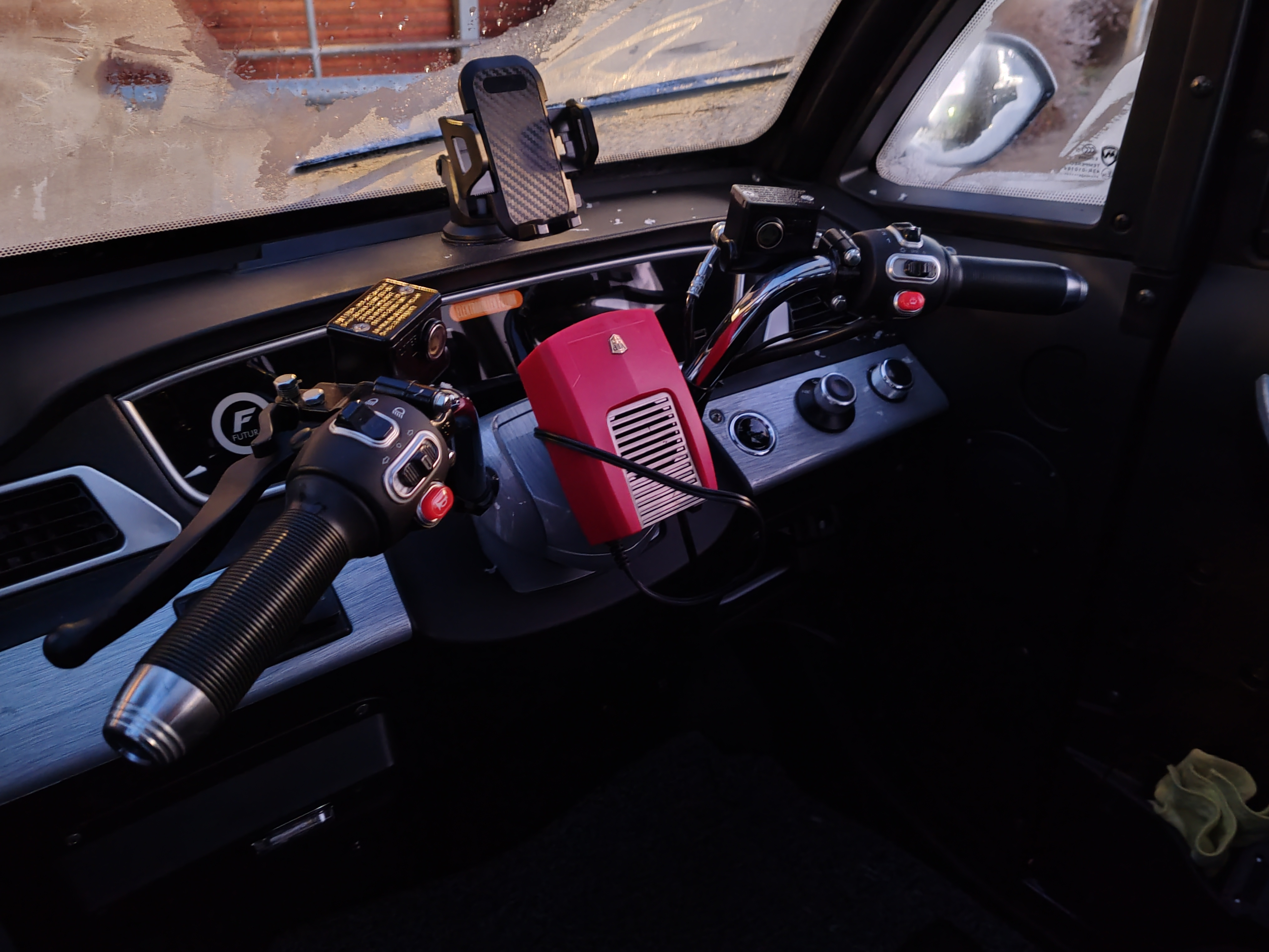

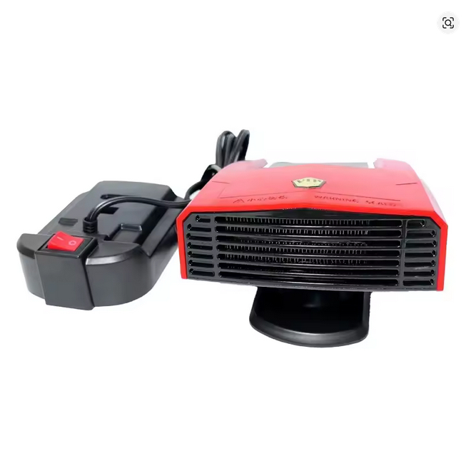

Deshalb schrieb ich "Auftauhilfe" und nicht Heizung.
Habe den 170W-Heizer aufs Armaturenbrett gelegt. Nach ca. 15 min (-4°C) taut die Frontscheibe von innen an. Eis lässt sich dadurch gut entfernen.
Mein Ziel habe ich damit erreicht.
Das ich damit die Karre nicht heizen kann, war mir im Vorherein klar.

Hab jetzt nochmal den roten Lüfter (~600W) laufen lassen, allerdings im beheizten Zimmer.
Da schafft er ne Viertelstunde=15min. ! Da war noch so ein Stück Doppelklebeband dazu...auf`m Lenker,mittig, anpappen...da sollte das Kabel bis zum Handschuhfach reichen. Werds demnächst mal ausprobieren...läßt sich hoch und runter bewegen und im Kreis.
Gruß, Uwe.
...klappt wunderbar ! Allerdings war auch noch nix richtig vereist !
Hab meine Akkus und die Ladestation (mit Lüftung !) bei "Böttcher AG" gekauft, zum realen Preis (gegenüber "Ali")...aber dafür funktioniert Alles !!!
Gruß, Uwe.
