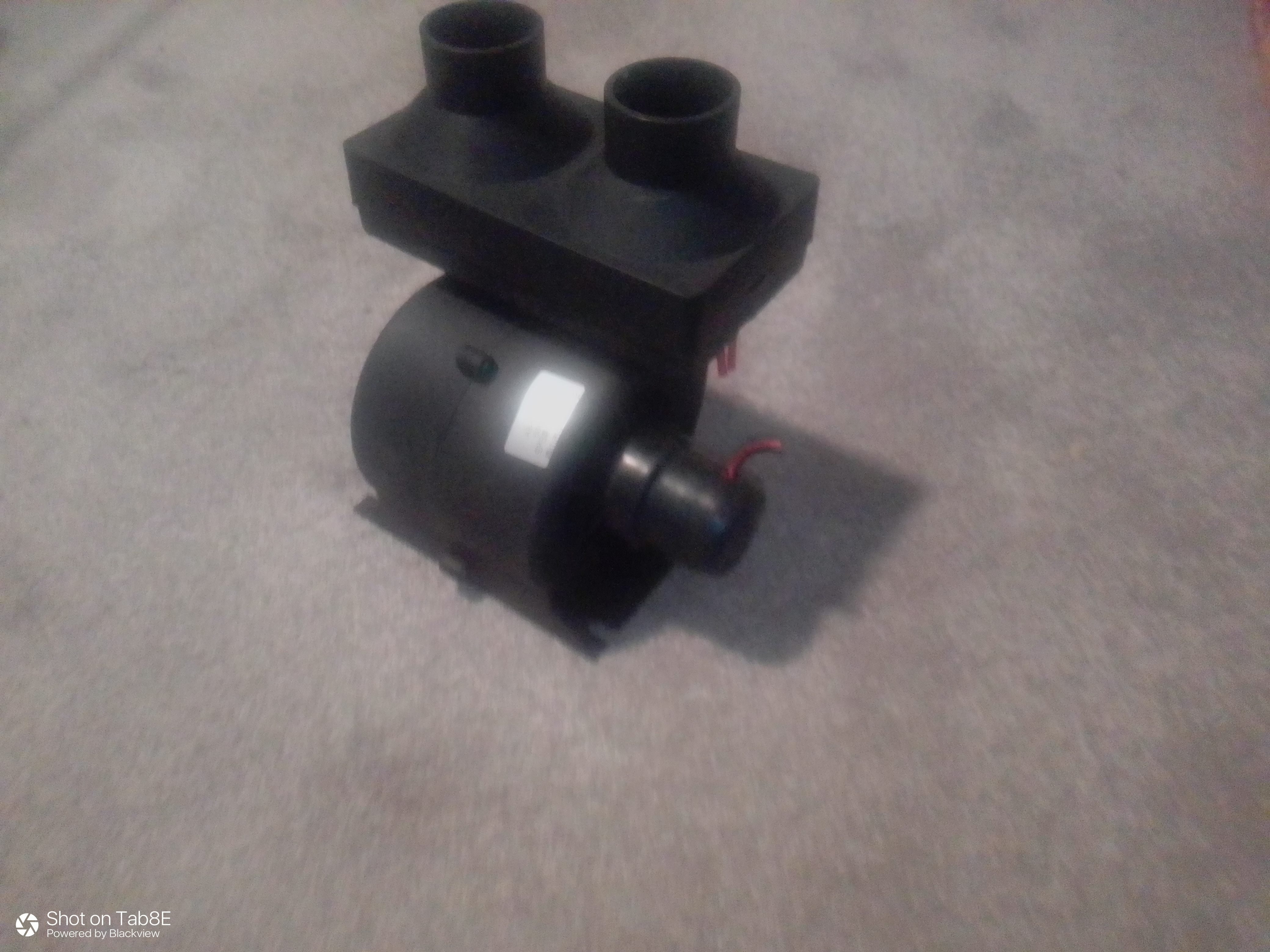

Hallo Uwe ,
ich hab hier noch mein Heizgebläse liegen , wenn du es brauchst .Elektron und Cruise sollen ja soweit baugleich sein ....

Danke fürs Angebot !!! ;)
Ich schau erstmal nach der Sicherung...bin noch nicht dazu gekommen.
