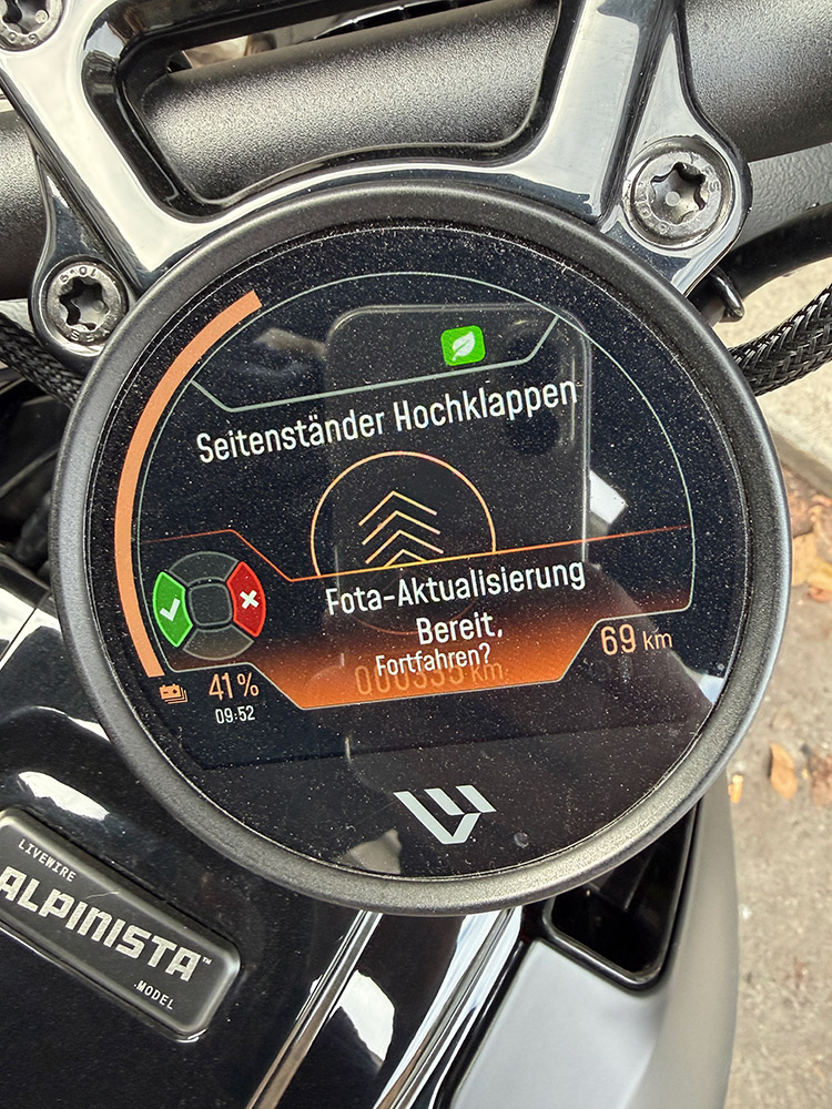

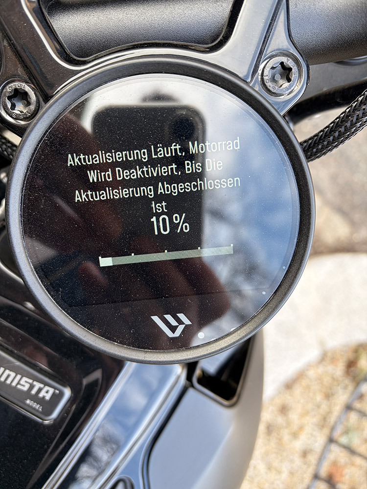

Am 2.12. bin ich das letzte Mal mit der Alpinista gefahren. Leider ist das Wetter durchgehend so mies (Regen, Nieseln, kalt, nasse Straße), dass ich seither nicht gefahren bin. Bei dieser Fahrt wurde mir das FOTA Update angeboten, habe dieses dann installiert. Hat ca. 15min gedauert.

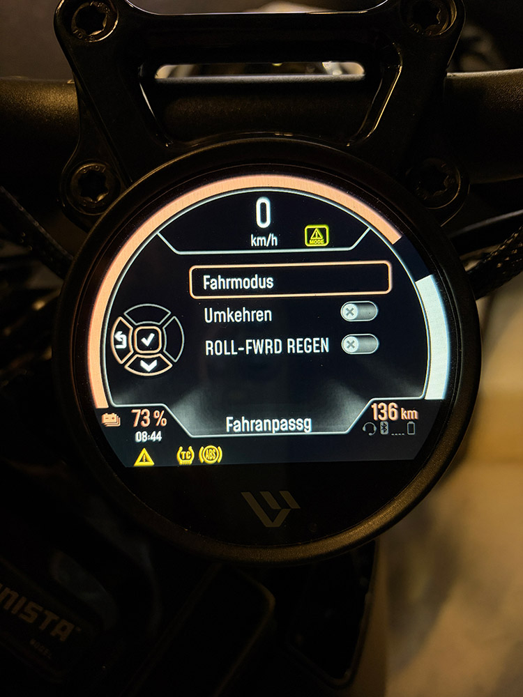

Die neuen Funktionen "Umkehren" (furchtbar übersetzt :oops: ) und "Roll-Fwrd Regen" wurden nach dem Update aber nicht angezeigt.

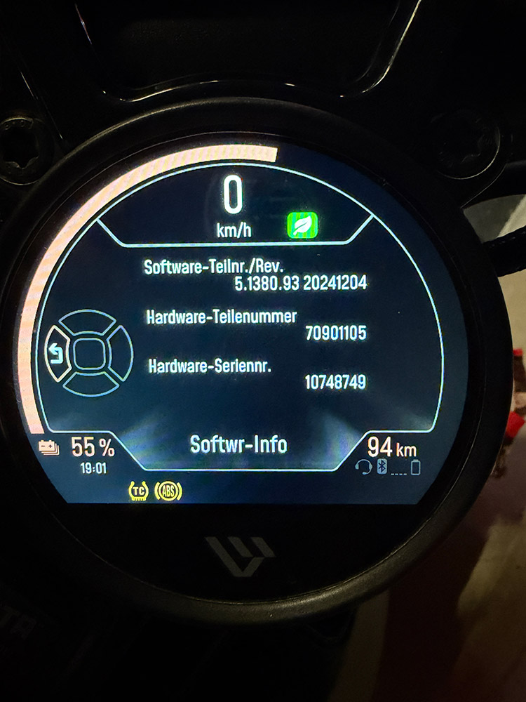

Dies lag daran, dass ich nicht die letzte Software hatte. Habe mir dann einen USB-Stick mit USC-C Anschluss besorgt (ein Stick mit USB-A und Adapter auf USB-C hat nicht funktioniert) und das aktuelle Firmware Update wie im Video von HD eingespielt.
und VOILÀ.....die neuen Funktionen sind da :D
Hoffentlich wird das Wetter im Jänner etwas freundlicher, will endlich wieder eine Runde drehen...

heute mal wieder die Alpi rausgeholt - und es wurde wieder ein FOTA Update geladen. Wisst ihr was beim Update geändert wurde?
NIU NGT 2019 WEISS-ROT
LIVEWIRE S2 ALPINISTA 2025 ASPHALT BLACK
rainer*
Beiträge: 2674
PLZ: 06108
Wohnort: Halle (Saale)
Re: Livewire S2 Alpinista
Beitrag von rainer* »
Ich war einmal Anfang Februar und auch gestern mit der Del Mar unterwegs, mir ist nix aufgefallen. Nur dass ein zusätzlicher kleiner gelber Maulschlüssel im Display aufgetaucht ist. Hat der damit zu tun?
