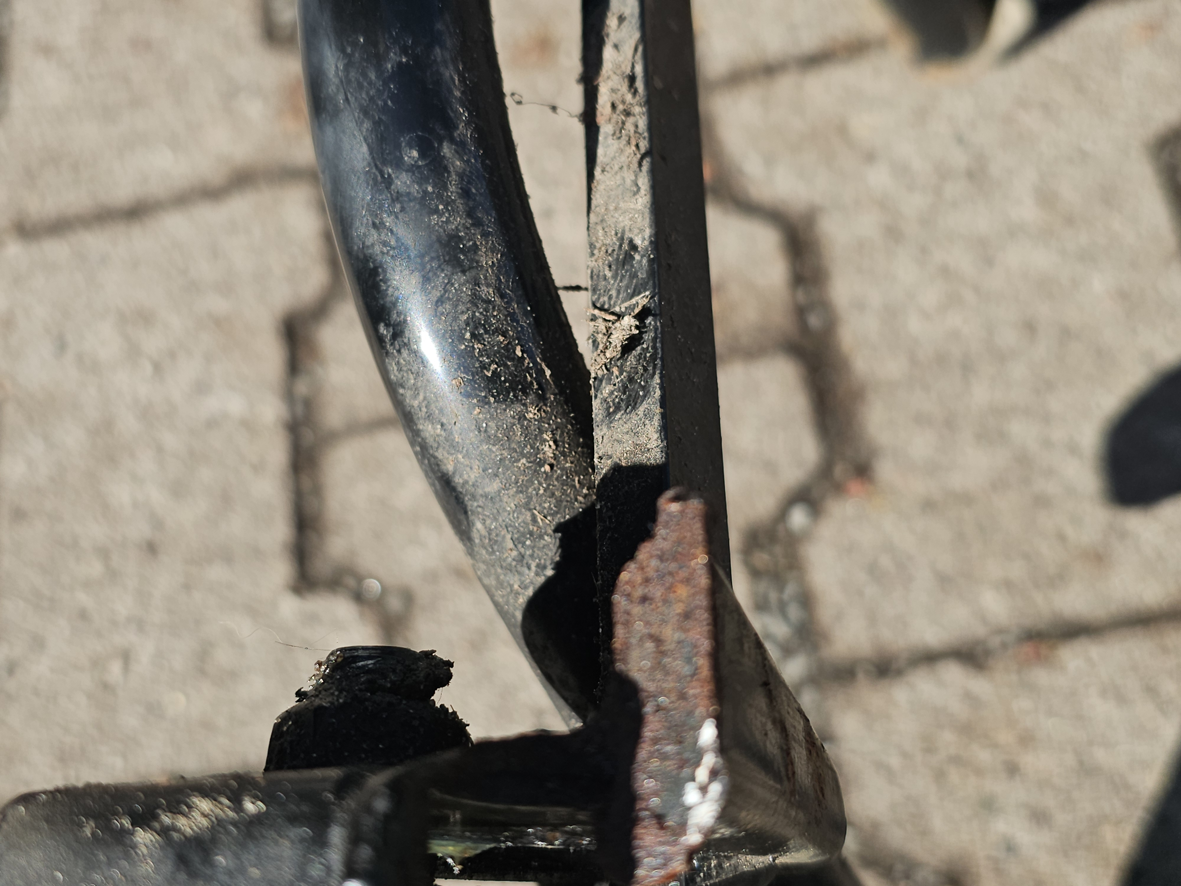

Die Bilder in Kombination mit den sonstigen Sturzschäden lassen mich arg zweifeln ob der Sturz verantwortlich ist. Da ist an den Ausbruchstellen reichlich Gammel, was dafür spricht, dass da schon länger Feuchtigkeit, ggf. in Kombination mit Streusalz, gewütet hat.
Die Chinesen mögen keine Schweißkünstler sein, und die Farbe auch eher in homöopathischen Dosen auftragen, hier spricht aber einiges dafür, dass die Schweißnähte schon längere Zeit aufgerissen waren und dadurch erst der Gammel zugeschlagen hat. Dann finde ich auch im Internet nichts zu dem Thema NIU und abgerostete Ständer.
Nun gehe ich mal davon aus, dass nach dem Sturz ein Gutachter für die Kaskoversicherung das beguckt hat - ich muss es nicht besser wissen als der Gutachter, aber halte es für einen tollen Glücksfall, dass dieser Totalschaden nach einem Sturz aufgetreten ist.

Re: Niu NQiX 150 neu aber schnell kaputt,was tun?
hallo Bertolt,
generell stimme ich dir zu.
rohr sauber raustrennen, neues einschweißen, und dann den ständer dran schweißen und danach schön mit unterbodenschutz oder steinschlagschutz einsprühen, sollte kein problem sein.
wo kein kläger, kein richter....
aber es ist nun mal so, das sehr viele instanzen jetzt involviert sind, das gefährdet die gewährleistung und eine etwaige oder nicht vorhandene garantie des herstellers.
was ist wenn andere schäden noch auftauchen?
der sturz und die defekte sind eine sache, aber rahmenschaden ist doch ein gravierender schaden und hat mit sturz nichts zu tun, den ein hauptständer hat kaum kontakt zur straße, ein totalschaden, wie diagnostiziert.
ich würde den roller, nebst bisle abzug, wieder zurückgeben, oder sich von der versicherung auszahlen lassen, falls sie das abdeckt.
zudem, es ist keine gute werbung für den hersteller NIU, da kann man mit recht behaupten, das einige seiner modelle murks sind.
vg

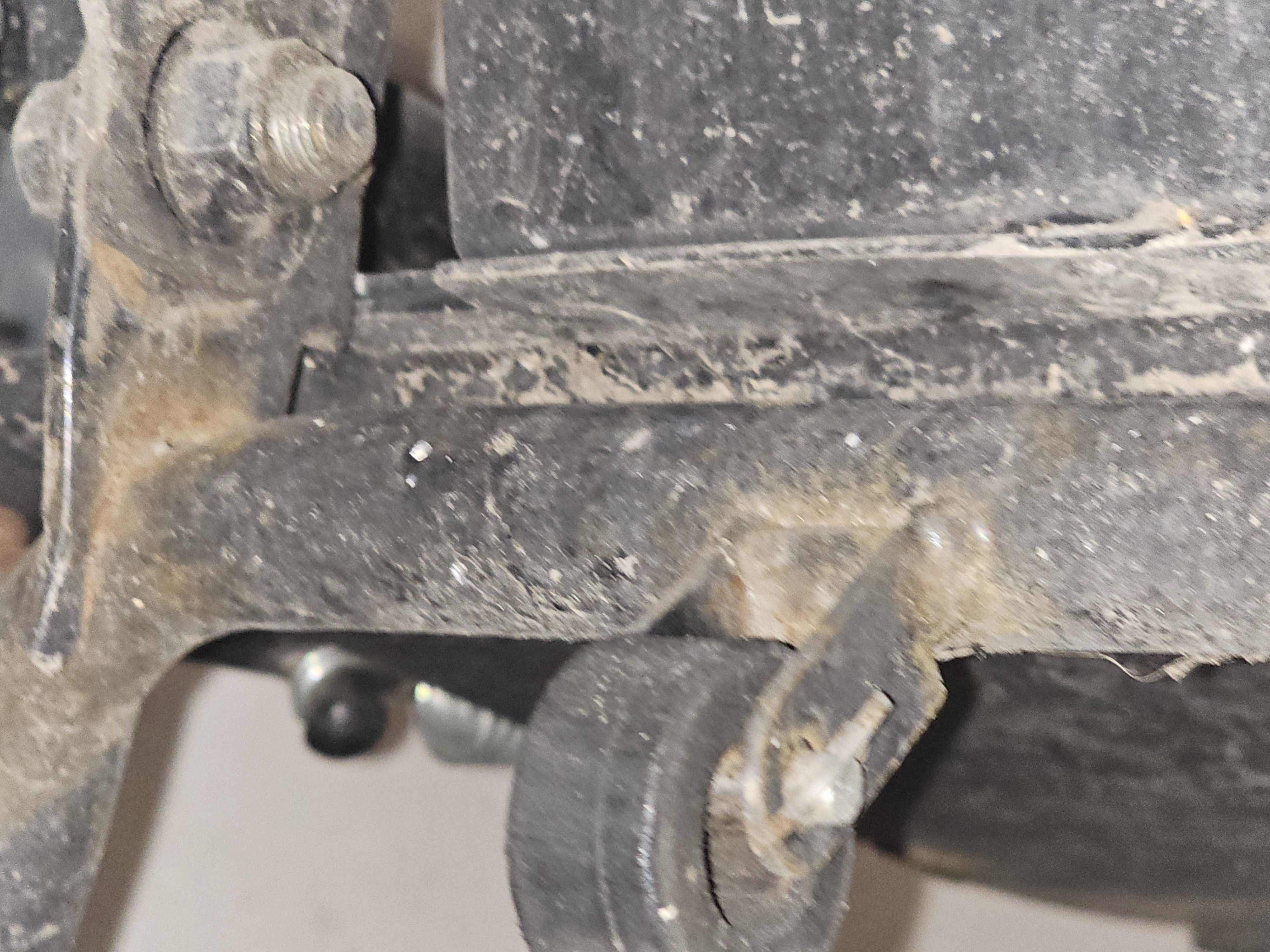

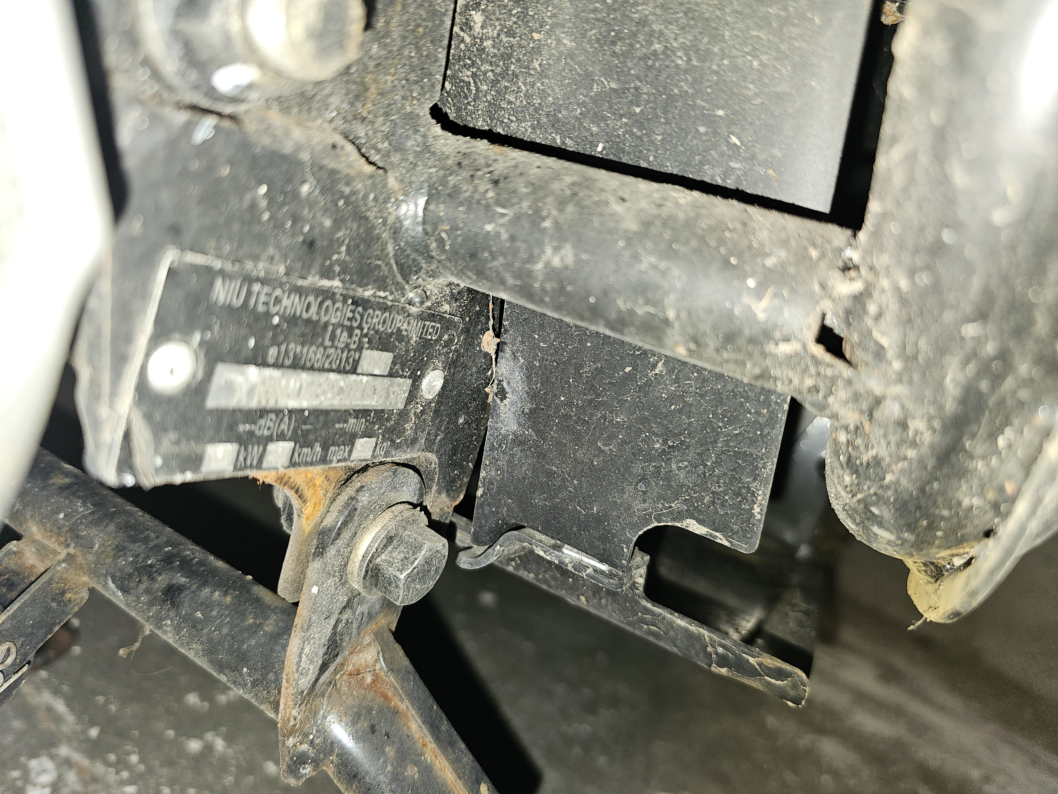

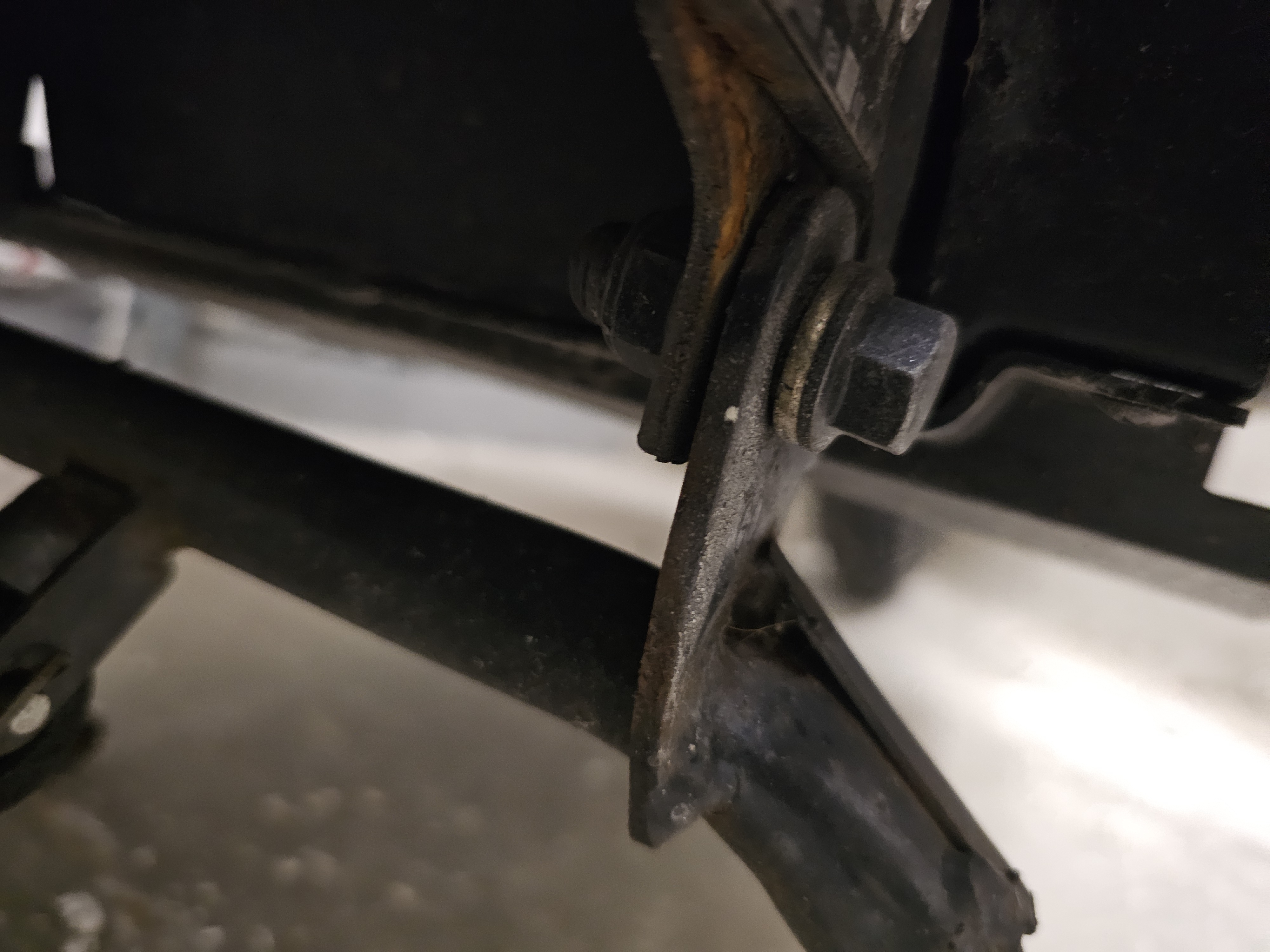

Also ich war eben noch einmal bei mir im Keller um den nqi also altes Modell im Bereich des Hauptständers zu fotografieren da ich ja von Ohren gesprochen habe und ihn nicht wirklich klar ist ob jeder weiß was ich meine daher jetzt die Fotos von den Ohren.
Gleichzeitig habe ich festgestellt dass der alte mqi ebenfalls eine Quertraverse hat nur sehr viel weiter oben und ohne das daran etwas befestigt ist.
Meine Vermutung warum die Traverse tiefer gesetzt wurde und daran dann auch der Hauptständer befestigt wurde, ist das der lade-raum das Ladevolumen unter der Sitzbank dadurch sehr viel größer ist da die Traverse ja tiefer sitzt

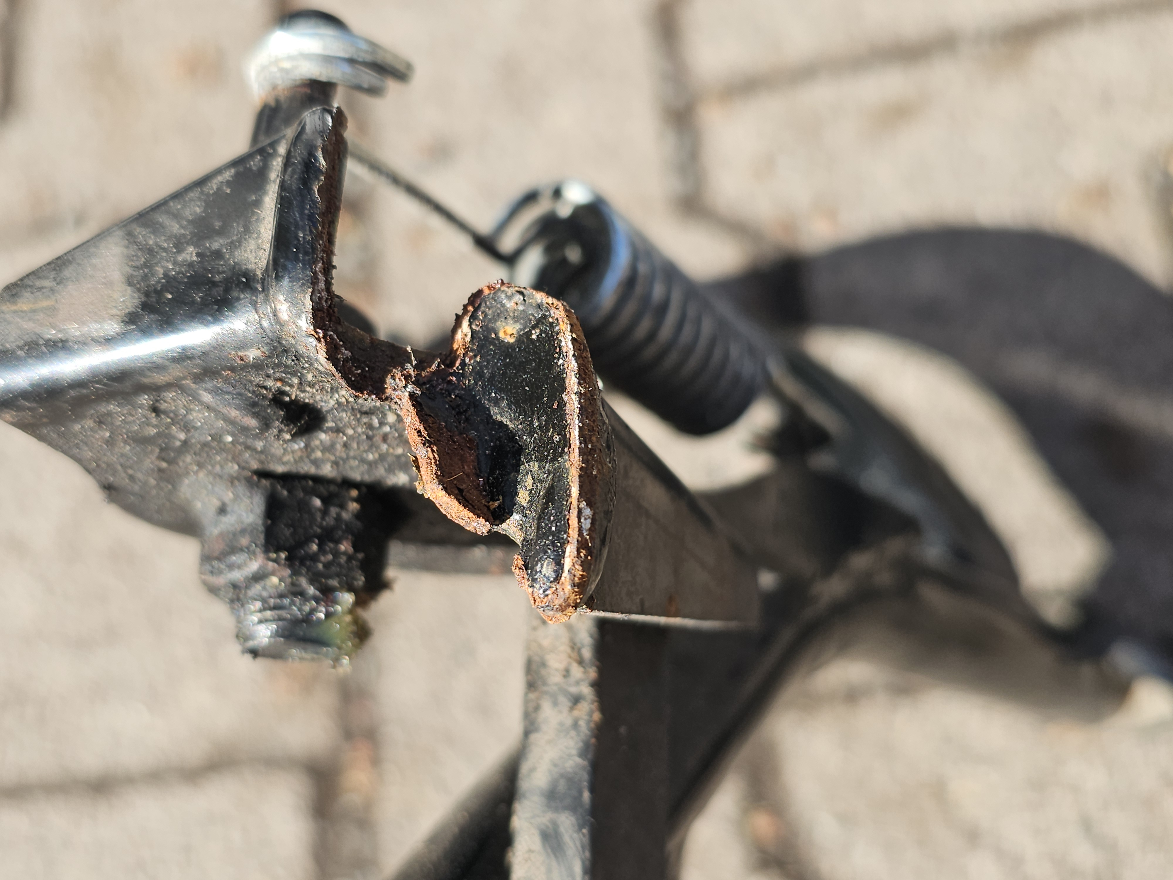

Jetzt zeige ich euch noch Fotos vom abgebrochenen Ständer welchen ich gerade in der Sonne fotografiert habe hoffe ihr könnt die kleinen Schweißnähte und herausgerissenen Blechteile der Traverse erkennen.
So richtig toll sieht das auch nicht aus. Auf dem unteren Foto: Ist es da über dem Typenschild auch gerissen oder nur etwas lückenhaft geschweißt?
Beim 150er sieht es so aus, dass die Schweißnähte schon unterrostet waren. Und dann hat der Ständer am Ausleger noch einen mitgekriegt und das war's.
Schöne Grüße, Bertolt
Hallo @schnabelwesen .. diese Fotos wo auch das Typenschild zu erkennen ist sind von einem alten nqi wo ich ja beschrieben habe dass dort der Hauptständer an Ohren angeschraubt ist und die Traverse welche dort über dem Typenschild zu sehen ist einfach nur eine Traverse ist
Und um das noch auszuführen bei dem nqi x also dem neuen Modell was hier gerade beschrieben wird mit dem abgerissenen Ständer dort ist das so dass diese Traverse tiefer angebracht ist und an dieser Traverse der Hauptständer angeschweißt wurde

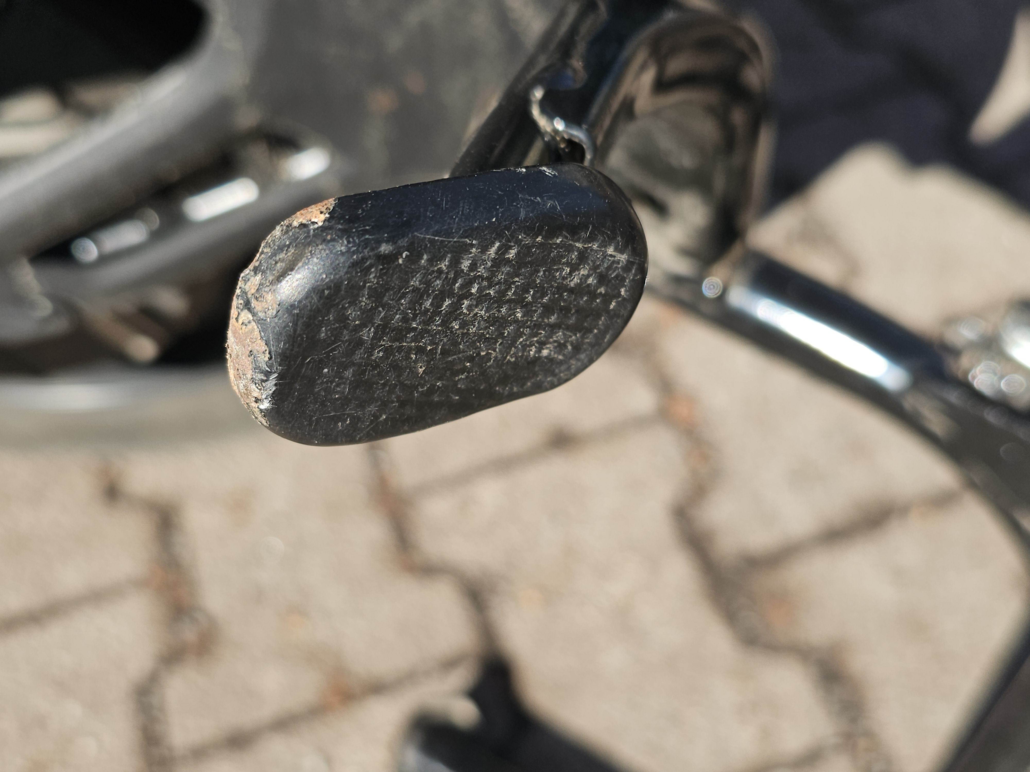

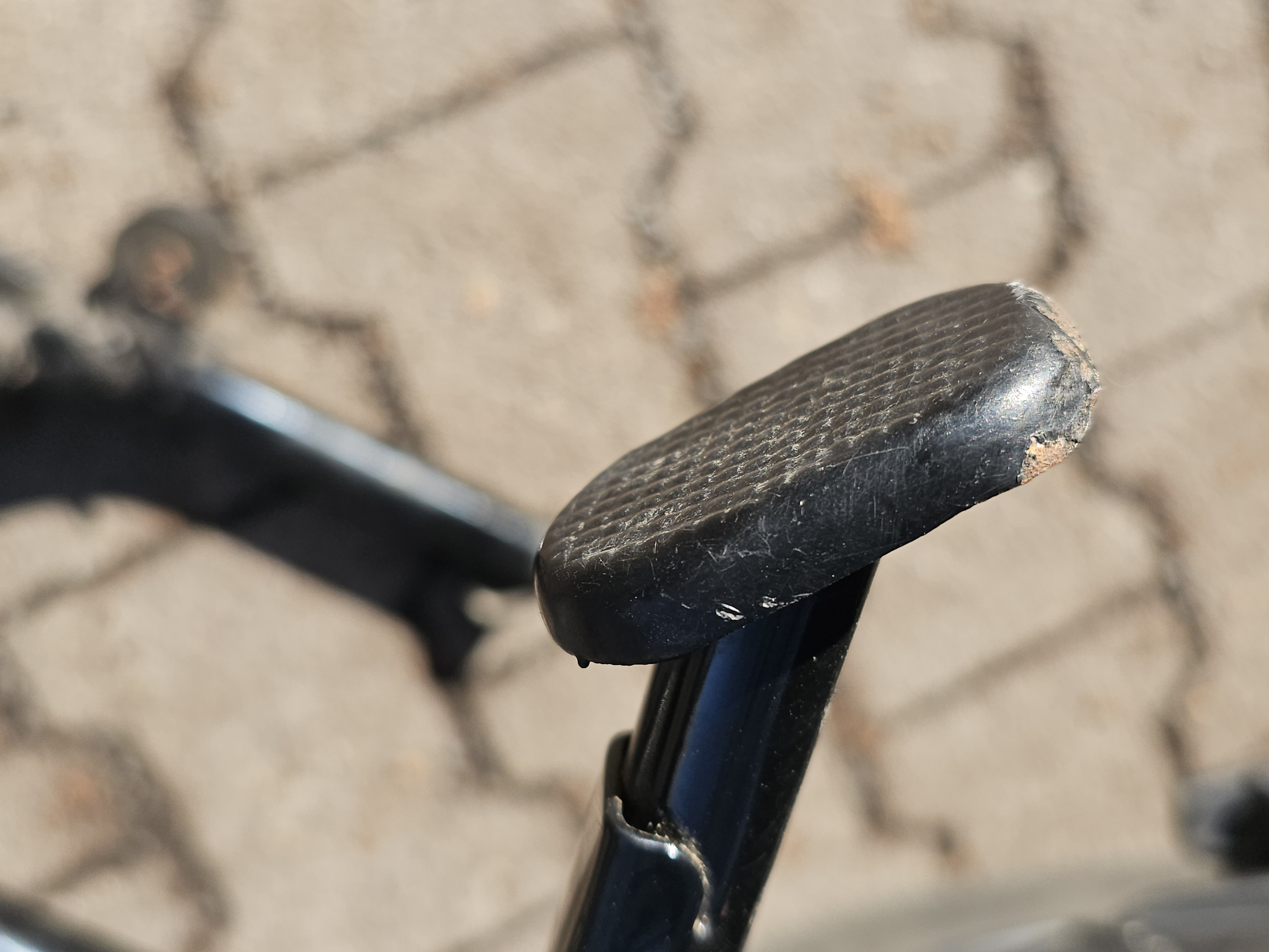

Habe auch ganz speziell das herausstehende Teil vom Hauptständer fotografiert wo man ja annehmen möchte oder annehmen würde dieses wäre massiv zerkratzt verbogen zerstört was auch immer um den Hauptständer dort von der Traverse abzureißen
