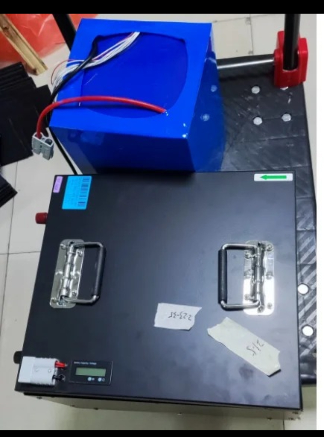

So wurde der Akku geliefert. Habe ihn zusammengebaut und verdrahtet. Ein BMS konnte ich nicht entdecken.

Was bringt dir das ? Das wäre die Sicherung das Problem und nicht der Akku. BMS ist im inneren weil von jedem Zellstrang ein Kabel ins BMS führt. Dafür müsste aber der Akku auf um das zu finden.
Wenn er kein Bluetooth findet, dann ist das falsche BMS verbaut worden, ob nun versehen oder um besser zu vertuschen das die Kapazität gar nicht passt?
Wie weit bist den gefahren? 5 Stunden hört sich je nach Ladegerät schon sehr leer an, wenn man natürlich so lange fährt das hier das BMS unten Rum dicht macht, dann ist es wenig verwunderlich das hier das Fahrzeug gar nicht mehr will.
