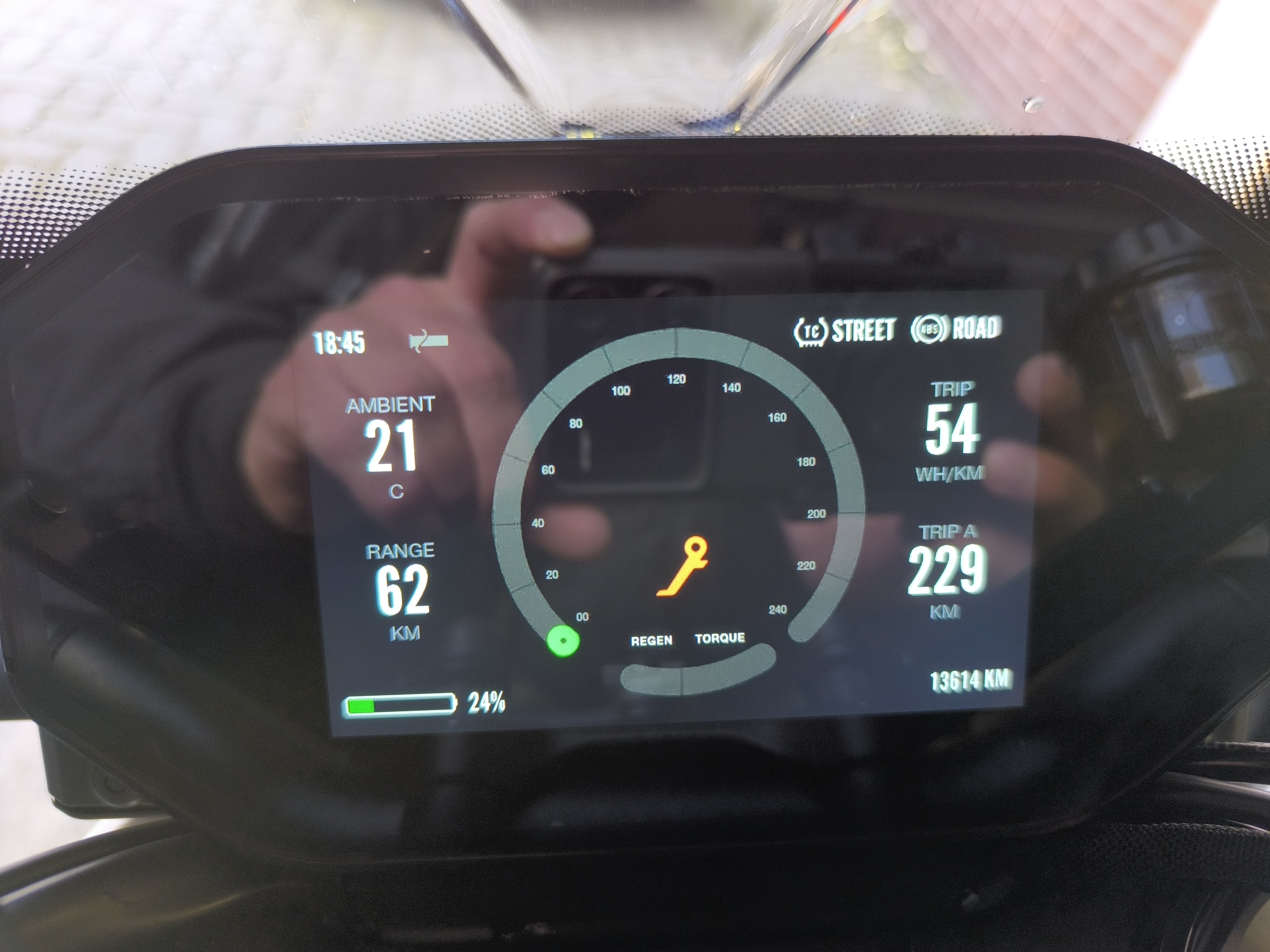

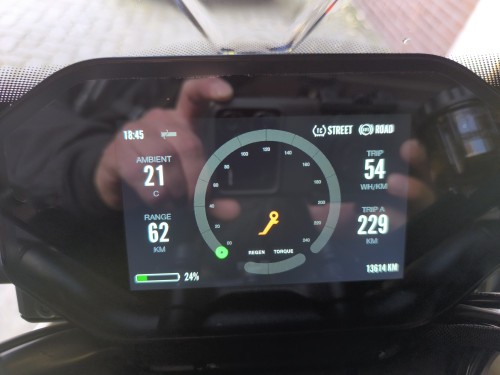

Man kann es sogar auf unter 6kwh/100km bringen bei warmen Wetter...Der mit dem Strom fährt hat geschrieben: Mi 10. Jun 2026, 23:15Da möchte ich mal ansetzen. Ich habe hier von einer Recihweite von 240 km gelesen, wenn man sich etwas Mühe gibt. Das wären lt. Deiner Rechnung 6 kWh auf 100 km. Passt das? Ist die Zero so sparsam? Zeigt die Verbrauchsanzeige diesen Wert an?didithekid hat geschrieben: Mi 10. Jun 2026, 21:45
Allerdings ist die Angabe 17.3 eher Werbung. Wenn ich meinen leer gefahrenen Akku vollständig bis zu den ominösen 110% lade zeigt die LadeApp nur Energiemengen an, die im Bereich 15 kWh liegen (inklusive der Ladeverluste). Sind also eher nur gute 14,4 kWh effektiv hineingeflossen.
Was mich auch noch wundert, wenn "nur" auf 100 % geladen wird, würde doch das Zellenbalancing garnicht stattfinden. Das soll doch erst dann durchgeführt werden, wenn der Akku ganz voll geladen wird, was ja bei 100% dann garnicht ist?
Siehe hier 5,4, die meiste Fahrt wurden mir 5,2kwh/100km angezeigt.
229km gefahren und noch 62km Reichweite. Das ist dann allerdings schon sehr gemächliches Fahren und in keinster Weise sportlich, aber halt machbar.
Normalverbrauch liegt bei mir bei 7 kWh/100km +-0,5.
Sportliches Fahren geht dann ab 8-10 kWh/100km.
