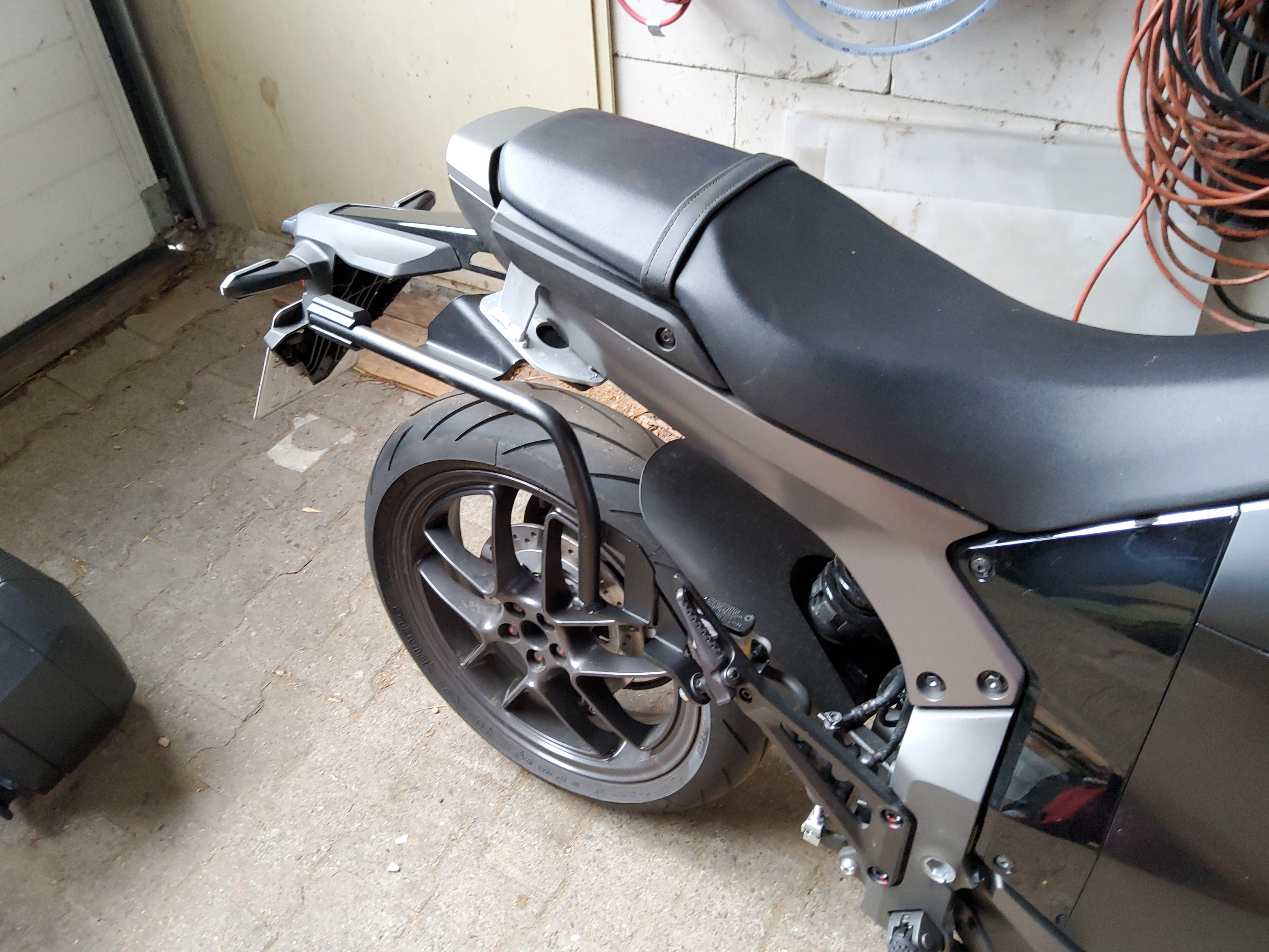

So, zurück aus Potsdam (ca. 80 km gefahren).
Ich habe von den Koffern beim Fahren überhaupt nichts gemerkt.
Man sieht sie nicht (nur mit Mühe in den Spiegeln), man hört nichts, und vor allem fährt sich die WN7 (zumindest mein Eindruck) genau so schön wie ohne Koffer.
So soll das sein
Am Zielort konnte ich den einen Koffer verbreitern (die SH38X sind ja "expandable"), und den Helm reinpacken.
Ich bin zufrieden, endlich kein Rucksack mehr der im Wind flattert.
P.S.: 84 km gefahren (überwiegend Landstraße), 63 km Restreichweite bei der Ankunft -> macht 147 km mit einer Akkufüllung. Sieht nicht aus, als würden die Koffer viel bremsen.

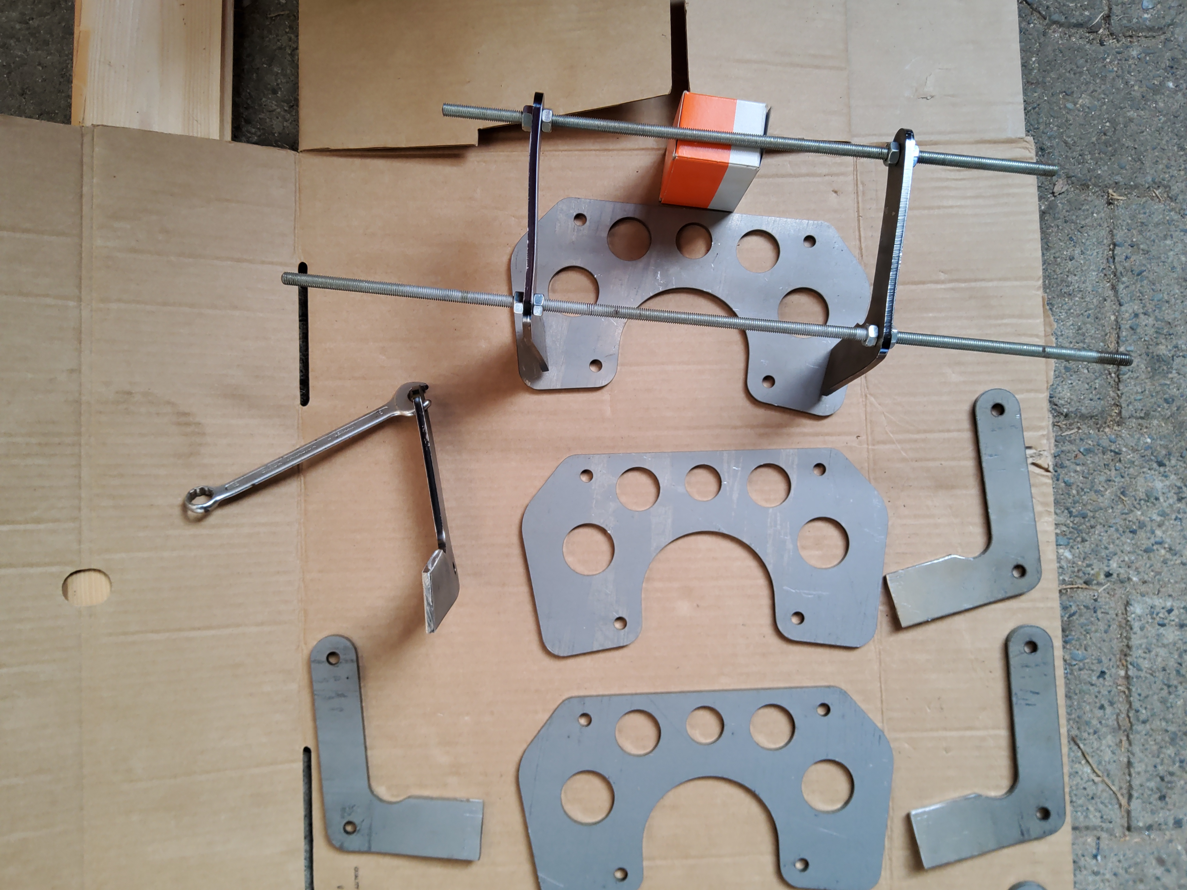

Man kann den zusammengebauten Gepäckträger, so wie er hier liegt
einfach von hinten auf's Motorrad schieben, und die 6 Bohrungen mit 6 Schrauben festschrauben.
Tatsächlich muss man das sogar so machen, weil man an die Köpfe der vorderen Inbusschrauben sonst nicht mehr rankommt.
Die langen Schrauben an den Fußrasten kann man einfach dranlassen, wenn der Gepäckträger ab ist. Ich hatte schwarze Gummischläuche raufgeschoben, aber das muss nicht unbedingt sein.
Zwischen die hinteren Schrauben und die Sitzbank muss ein Abstandsröllchen von etwa 14 mm Höhe.
Idee: Wenn man das noch mit anschweißen würde, könnte es einem beim Anbauen/Abbauen nicht runterfallen.
Nein, geht nicht, dann kann man das nicht mehr von hinten raufschieben. (die Sitzbank-Lasche fehlt in diesem Bild, die muss dazwischen)

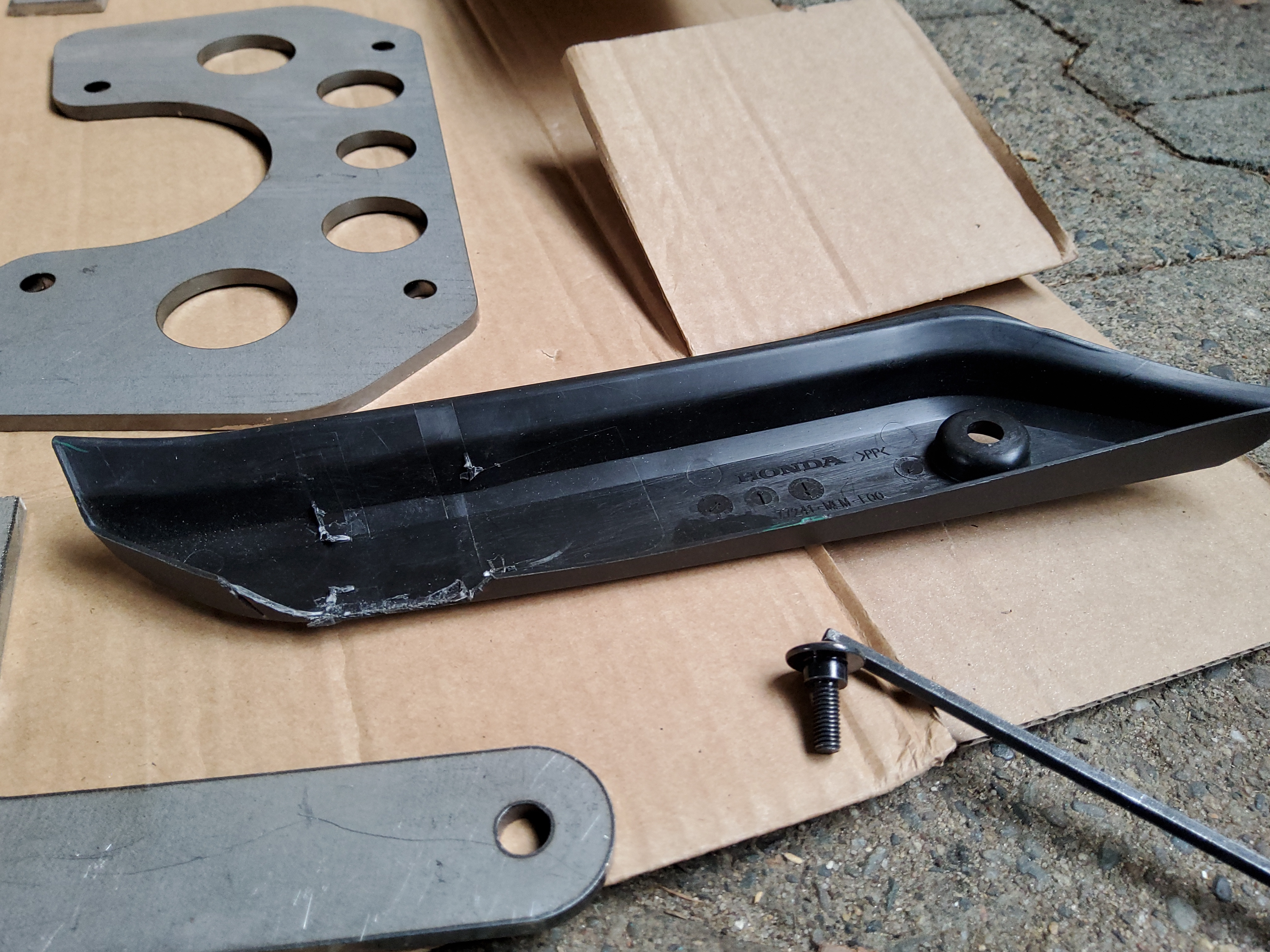

Die Abdeckungen habe ich jetzt einfach ausgeknabbert. Notfalls stehen die in der Ersatzteilliste für je 21 Euro. https://de.fowlersparts.co.uk/parts/6880815/wn7/seat
Das sieht gar nicht schlecht aus, finde ich:
Normalerweise wären die hinten eingehakt und vorne angeschraubt - jetzt halten sie nur mit der einen Schraube. Man könnte hinten noch eine gesenkte schwarze Inbusschraube machen, aber das hält auch so, wird ja überhaupt nicht belastet
Ich habe heute ein paar Seitenteile passend geflext, und gebogen. Einen "Adapter" werde ich dann noch zusammenschweissen, dann kann tsztsz ausprobieren, ob's bei ihm auch passt.

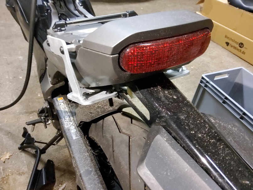

Hab von Paul_S (Danke!!!) nun auch das Teil bekommen und es ist toll.
Habs testweise rangebaut, es hat fast gepasst, 2 Bohrlöcher musste ich noch etwas nachbohren, sonst hat es links nicht ganz gepasst, aber jetzt geht es super. Ich lass das Teil jetzt noch pulverbeschichten und dann bekomme ich noch meine SH23 Koffer....
Eigentlich wollte ich die Träger nur temporär dranmachen, aber andererseits, warum eigentlich. DIe Plastikabdeckungen kann man ausknabbern, aber ideal wäre wenn wir noch eine schöne 3D Druck Lösung irgendwie hinbekommen.
