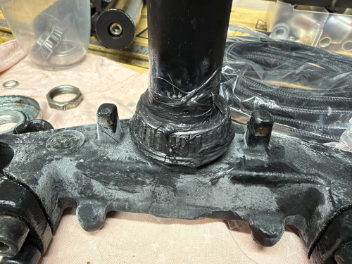

So Mädelz - gestern Abend ging’s wieder ein paar Schritte in Richtung Ziel:

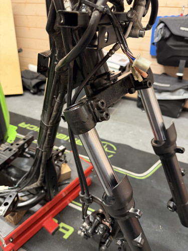

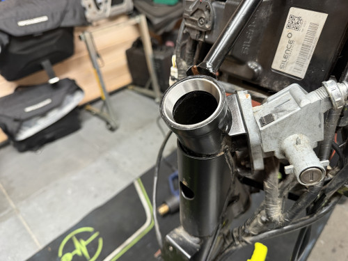

Nachdem die Gabelholme fertig waren, hab ich eine Heißluftpistole oben in den Lenkkopf gehalten und diesen auf Temperatur gebracht und dabei die neuen Lagerschalen und den Lenkschaft aus dem Eisfachfach geholt. Zum Fügen brauchte es dann doch noch leichtes Klopfen mit dem Gummihammer, aberschlussendlich waren die Lagerschalen und die untere Dichtscheibe da wo sie hingehören und ich habe alles sorgsam mit Langzeit-Lagerfett einmassiert.
Der ganze Zusammenbau ging zügig vonstatten und schnell hatte ich wieder eine rastfreies Lenksystem.

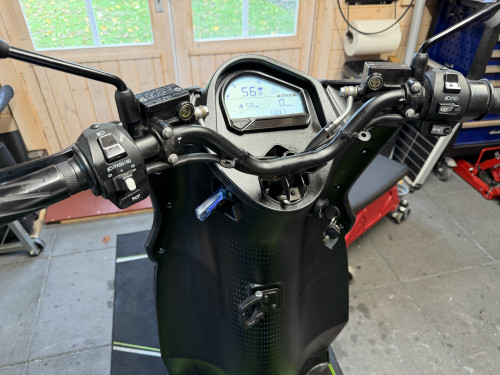

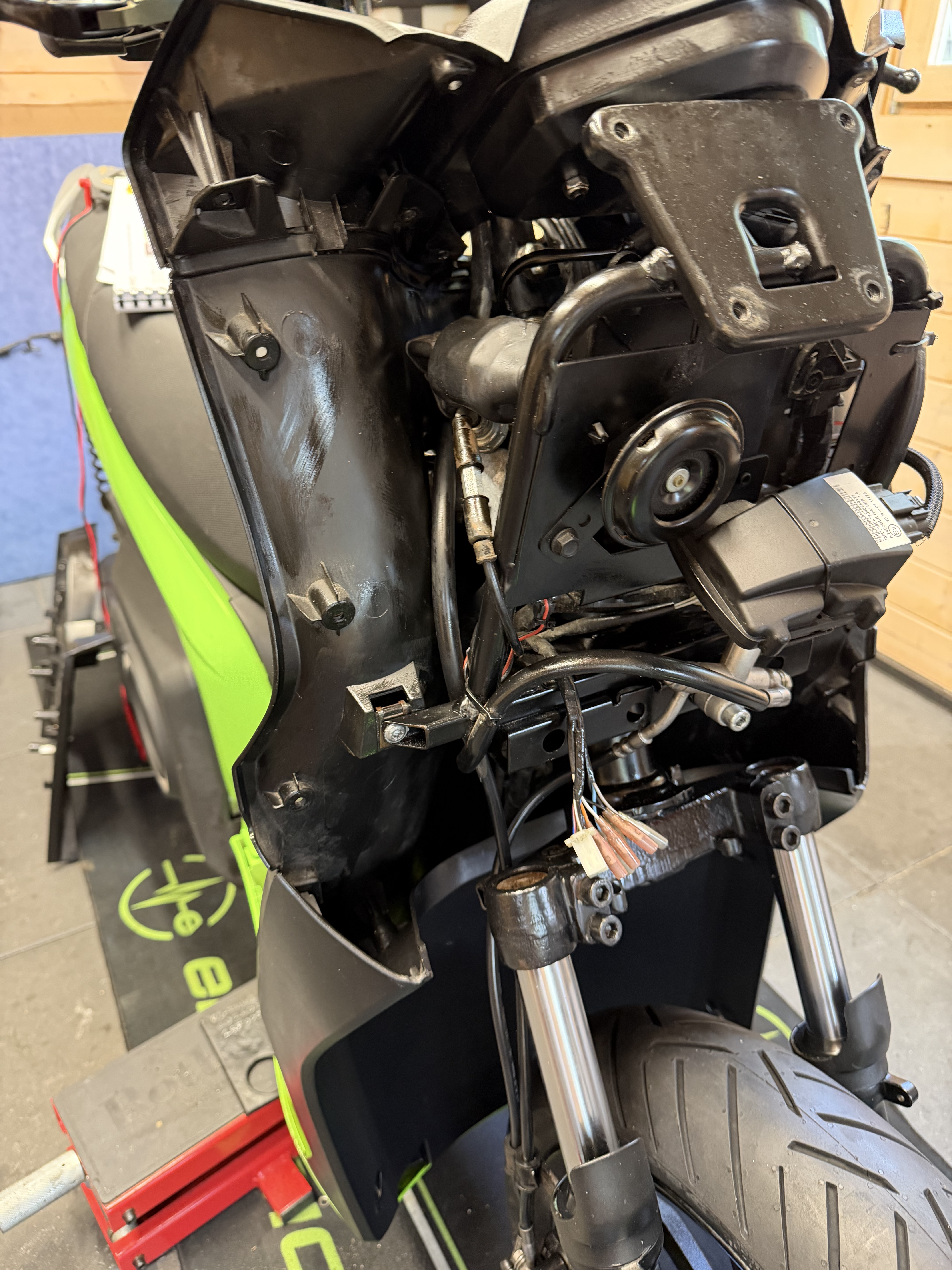

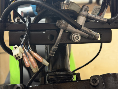

Bitte schaut Euch mal das obige Bild genau an. Der Bermsschlauch zum CBS-Verteiler sitzt derart Stramm, dass ich den Anschlag nach rechts nur erreiche, wenn der Bremsschlauch quasi über die Gabelbrücke gezogen wird. Ich will da nochmal drüber nachdenken, aber ich werde vermutlich den Verteiler wieder abschrauben und etwas weiter in Fahrtrichtung nach rechts versetzen. 1-2cm mehr Bremsschlauchlänge helfen, dass da keine Spannung aufgebaut wird. Das habe ich beim Zerlegen nicht bemerkt. Ist Euch das bewußt?
EDIT: Ach bin ich blöd! Sobald der Roller steht, sackt er ja aufgrund Eigengewicht sicher 1/3 des Federweges ein - da kommt dann die benötigte Länge her und das System wird „entspannter“. Umbau daher nicht erforderlich
- aber ich schaue es mir später nochmal genau an.
Final habe ich das Lager noch nicht eingestellt, es darf erst mal alles die gleiche Temperatur annehmen…

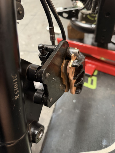

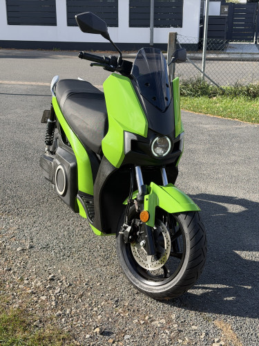

So, weiter gehts mit den Bremsbelägen vorne. Die „Kanten gebrochen“, wie man so schön zum anfasen sagt, und dann alles zusammengebaut. Mich erfreut so ein Anblick echt! Wie schon gesagt, bei Bremsen bin ich ein wenig Fetischist
Heute hoffe ich nun, dass Verglöst, wo ich aufgrund Mitarbeiterrabatte meine Räder machen lasse, die Reifen umgezogen hat. Es gibt die ContiScoot Evo, die zwar nicht so namhaft wir die bei Rollern gern verwendeten Michelin City Grip 2, Pirelli Angel Scooter oder die Heidenau K6x haben, aber dennoch fraglos leistungsmäßig bei Nässe oder Trocken als Premiumreifen ganz oben mitspielen.

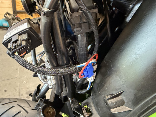

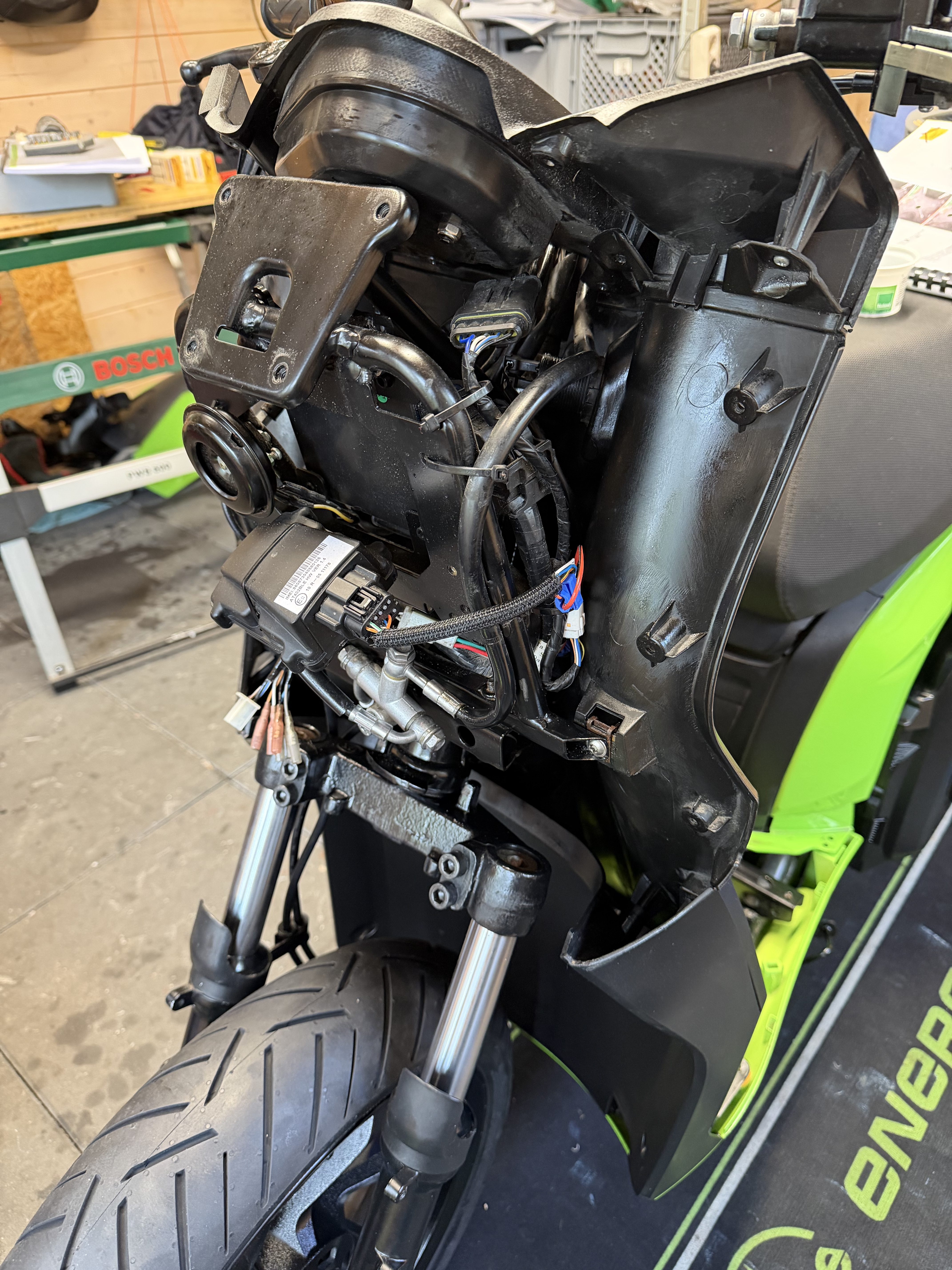

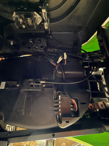

Bis dahin werde ich die TCU noch mit 12V versehen… ich hätte sogar JST JPWF-Stecker und Buchse vorrätig (hatte mich mal für Tempomat- und Navi-Spannungsversorgung bei der Experia damit eingedeckt), aber ich glaub ich schleife da einfach per Stromdieb was ein.
Mal sehen, ich muss mal durch meinen Fundus gehen…

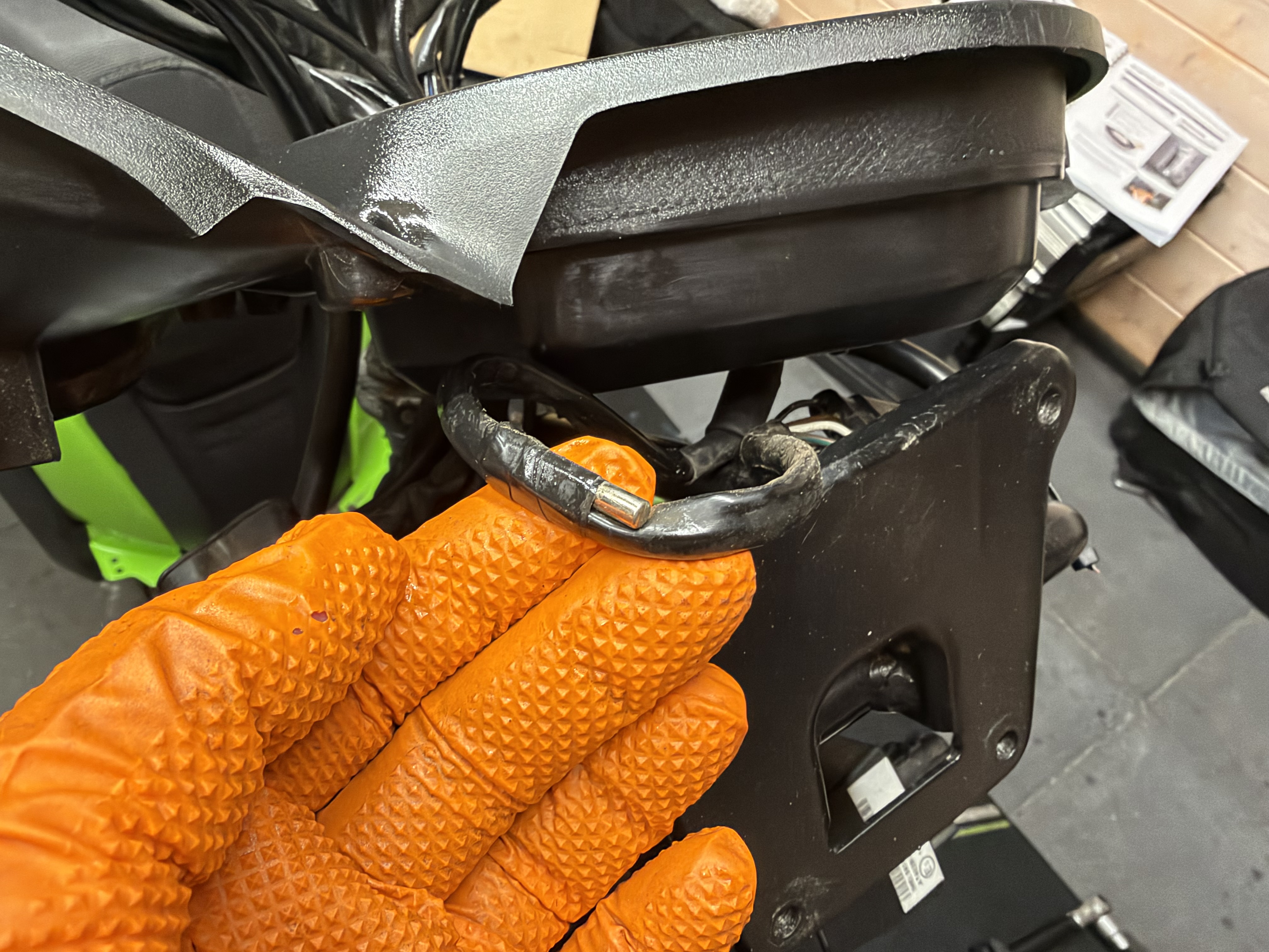

Einen Zufallsfund habe ich noch gemacht: Ich bin 99% sicher, dass ich in der Zuleitung zum Cockpit-Display einen Sensor für die Umgebungstemperatur gefunden habe:
Fortsetzung folgt…
