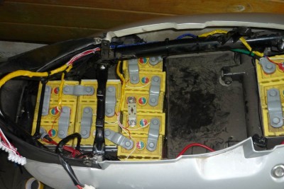

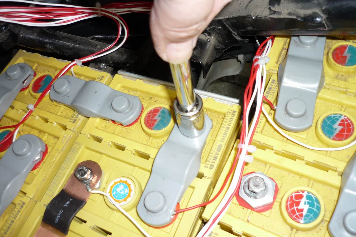

Zuerst also der Akkuwechsel. Den betroffenen Akkublock entkabelt man von seinen Nachbarn, hebt diesen mehr oder minder schnell aus dem Akkukorb und fängt dann mit dem Entfernen der Spannbänder an. Vorher war noch eine Reinigung fällig, da das Elektrolyt kräftig weitergesuppt hatte. Die Pampe wäscht man sich am besten sofort von den Händen, solange niemand versprechen kann, dass sie ungiftig ist. Dafür war aber die Zelle etwas abgeschwollen.

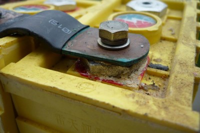

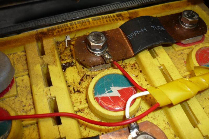

Hier nochmals die ausgetretende Suppe:
Und hier sehen wir mal die Korrosion an der zweiten Zelle. Man kann sich lebhaft die Übergangswiderstände vorstellen. Mal wieder die Rechnung: wenn der Übergangswiderstand nur 0.1Ohm hat, dann gehen uns bei 50A (fast Vollgas) gleich 5V flöten. Das bei zwei Zellen, und dann wird klar, warum der Controller nach wenigen Kilometern abschaltet. Der hat bei ca. 40V keine Lust mehr zu arbeiten. Da müssen die Zellen nichtmal einen großen Kapazitätsverlust haben, die Reichweite vom Neuzustand wird schon durch die Korrosion zunichte gemacht.
Die gute Info: die neuen Zellen haben am Minuspol einen Kupferpol. Da wird dann so schnell keine Korrosion mehr auftreten. Auf dem Foto ist recht gut das aktuelle neue Logo im Vergleich zum alten zu erkennen. Ebenso ist ein "Y" für Yttrium im Aufdruck mit enthalten.
Nach dem Wechsel werden die Spannbänder wieder verbaut. Eine kurze Erläuterung, wozu die gut sind:
- Defekte Zellen können blähen. Machen die das ungehindert, dann hängt der Akkublock irgendwann so fest im Akkukorb, dass man in nicht mehr heraus bekommt. Also hält man die Zelle besser einigermaßen in Form.
- in einer Zelle sind mehrere kleinere Zellen verbaut, die Form ähnelt Tüttensuppen mit zwei Laschen oben dran. Die dünnen Laschen bzw. Metallstreifen sind dann zu mehreren miteinander verklemmt am Anschlußpol. Sollte eine Tüte blähen, dann kann es passieren, dass auch von noch intakten Zellen die Laschen abreißen. Neben der defekten Tüte hätte man also intakte Tüten in den Tod gerissen. Das blähen der Tüte kann man verhindern, indem man die äußere Form fest vorgibt. Dann platzt vielleicht mal eine Tüte, aber die anderen (und das können eine Menge sein) bleiben intakt. Zumindest solange, bis das Elektrolyt seine zersetzende Wirkung innerhalb und außerhalb der Zelle entfalten konnte.
Also: Abspannvorrichtung wieder verwenden. Leider sind im Sprinter nicht alle Zellen damit ausgestattet. Das ist wenig schön, aber leiderist auch kein Raum vorhanden, um dort noch etwas nachträglich einzubauen.

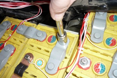

Anschließend wird der Block wieder im Roller versenkt und verkabelt. Anschließend werden die grauen Isolatoren wieder auf die noch offenen Zellverbinder gesetzt. Um diese sicher zu befestigen und sich dabei keinen Fingernagel zu brechen, drückt man sie ganz einfach mit einer 14er Nuß auf die Schrauben.

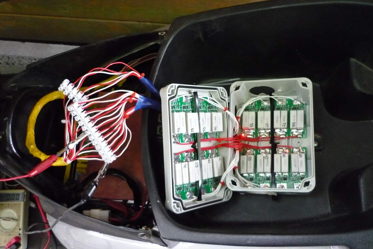

Zuerst wurden die Kabel richtig in den Lüsterklemmen positioniert. Danach sollte von einer Klemme zur nächsten ca. 3.3V bzw. die Spannung der zugehörigen Zellen meßbar sein. Wenn nicht, ist ein Kabelbruch vorhanden, oder bei größeren Spannungssprüngen ist die Reihenfolge vertauscht. Also unbedingt alles so in Ordnung bringen, dass man locker eine Zelle nach der anderen richtig messen kann.
In dem Fall war nicht alles meßbar, da noch Plus- und Minus-Anschluß sowie die Sicherung fehlten. Minuspol habe ich zuerst angebracht und - im Gegensatz um Hersteller - noch mit einer grauen Abdeckung versehen, die bei mir übrig war aus einem anderen Projekt.
Anschließend habe ich noch den Kabelbaum umwickelt, immer wieder gemessen, ob nicht durch das Rangieren der Kabel ein Bruch entstanden ist. Das gilt für alle folgenden Tätigkeiten: messen, messen, ..., wenn man erst am Ende der Bastelstunde feststellt, dass auf einer Klemme keine 3.3V ankommen, dann sucht man sich dumm und dusselig.
Anschließend sind wir mit Kabelbindern nicht sparsam, ehe das etwas scheuern oder vibrieren kann, wird es fixiert.

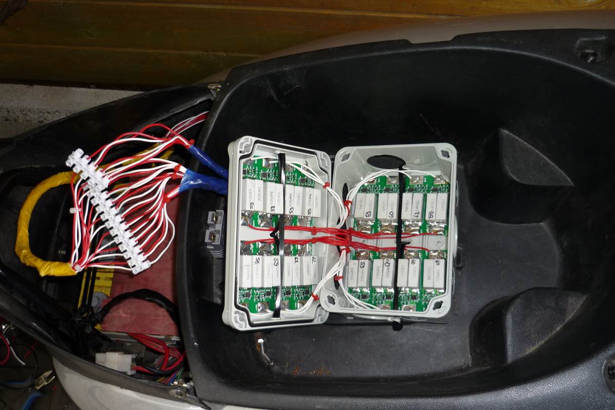

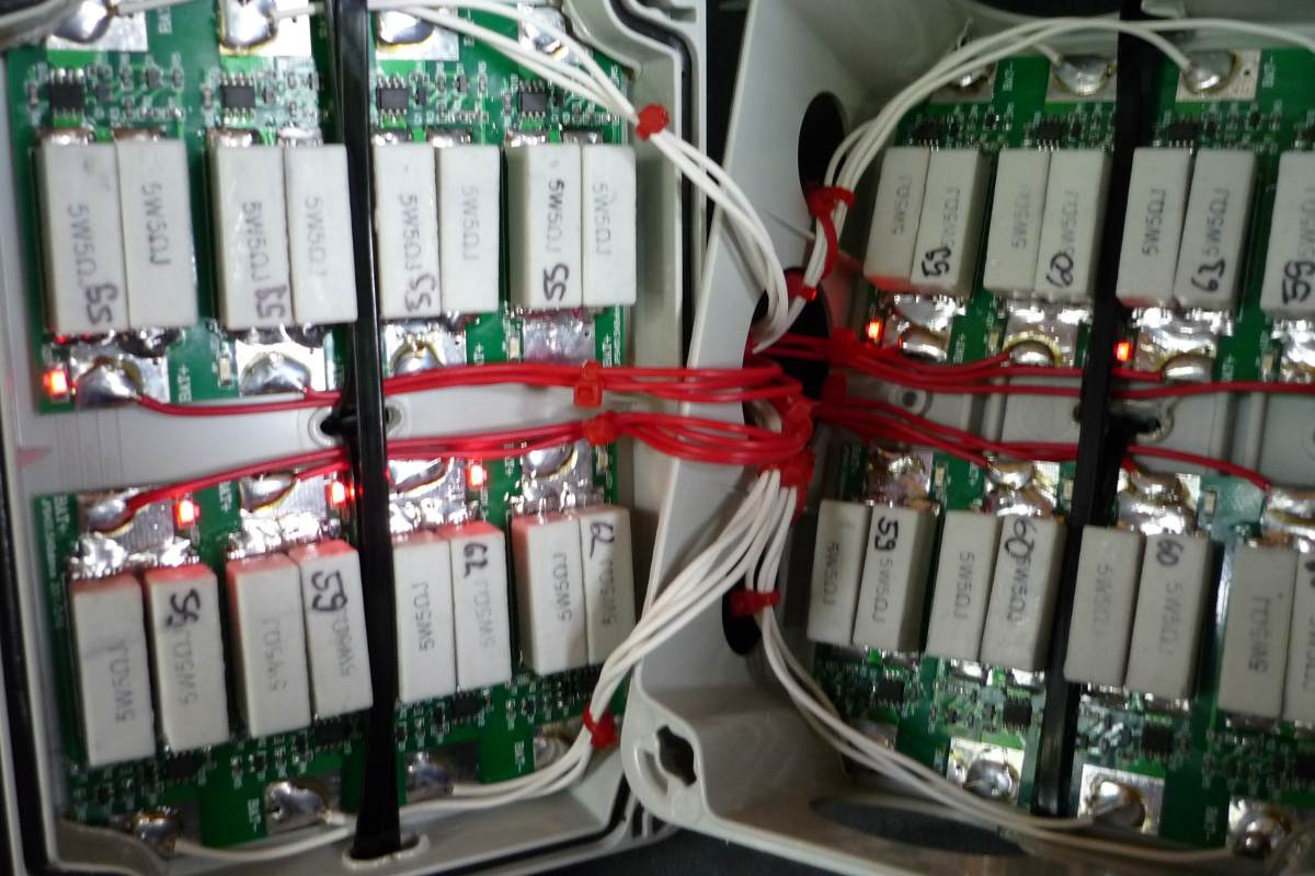

Anschließend wird Kabel für Kabel die Box mit den Balancermodulen angebracht. Aus Platzgründen mußte ich mich von einer Lüsterklemmenreihe verabschieden, aber das Ergebnis ist brauchbar. Auch hier gilt: messen, ob noch alles ok ist. Ganz am Schluß wird an den Lötpunkten auf den Boards gemessen, ob auch tatsächlich die Zellenspannung dort ankommt.
Bis dahin waren dann mal wieder 4 Stunden herum. Wer Lust hat, kann ja mal in den Beiträgen die Zeiten zusammenrechnen, die bis jetzt aufgelaufen sind. Dann wird klar, warum das keine Arbeit für einen Nachmittag ist.

Nun kommt der ersehnte Moment. Wir lassen zunächst die Box offen und schließen das orginal Ladegerät an. Nach ein paar Sekunden leuchten die zwei Balancer auf, die zu den neuen Zellen gehören. Da diese nicht gegen die 15A das Ladegerätes ankommen (später sind es ca. 3A), werden die Zellen noch mit einer Glühbirne 12V 21W (Auto-Bremslicht) gebrückt.
Etwa zwei Zigaretten später leuchten 7 der 15 Balancer auf, das Ladegerät geht recht schlagartig auf Standby und die LEDs erlöschen langsam. Zeit für eine erste Bestandsaufnahme.
Die 7 Zellen liegen bei recht genau 3.6V, also plus/minus 0.02V entsprechend der Balancerbeschriftungen. Einige Zellen sind bei 3.4V, weitere noch bei 3.38V.

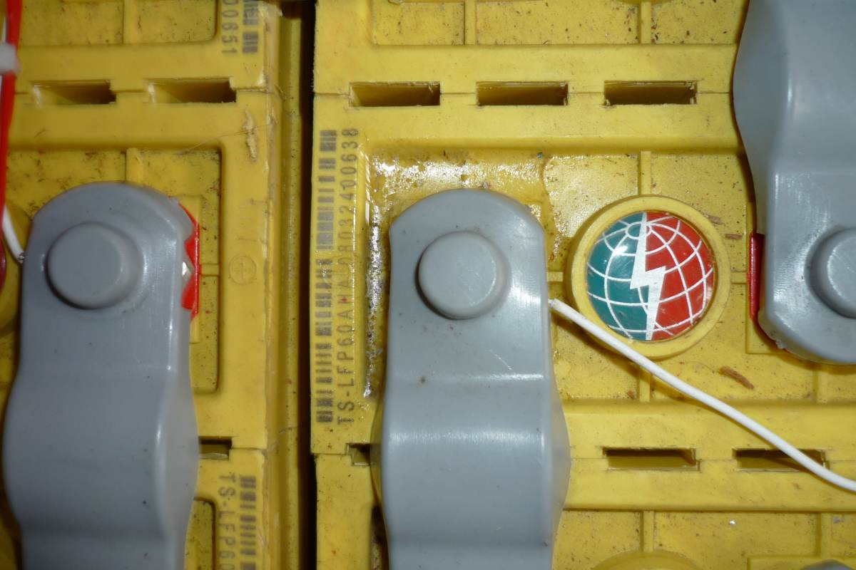

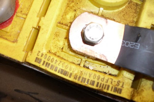

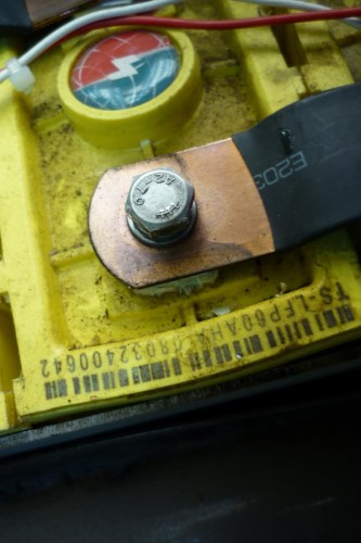

Also erst einmal Sichtprüfung:
Zelle 3 / anderer Blickwinkel
Zelle 3
Zelle 3
Die Zelle Nummer 3 hat kräftige Verformungen an einem Pol, auf den Bildern nicht so gut zu sehen, aber in 3D sieht das richtig heftig aus. Der Pol ist bis in den Kunststoff hineingedrückt.

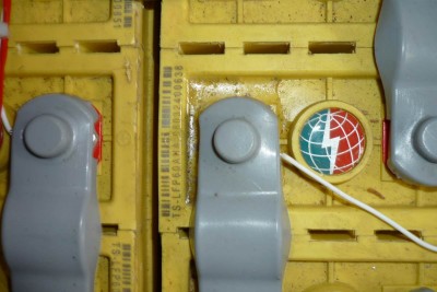

Zelle 11
Zelle 11
Zelle 11 ist dummerweise eine der neuen Zellen. Die Sichtprüfung ergab, dass ein Käbelchen zu den Balancern hin abgegangen war, eigentlich im deutlich sichtbaren Bereich. Die Zelle hat gesuppt, ich denke mal, etwas überladen.

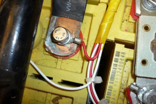

Zelle 14
Zelle 14
Zelle Nr. 14 sieht auch nicht so gut aus. An einem Pol sieht es so aus, als hätte sich die Umgebung unter Hitzeeinwirkung verformt.

Wie erklärst Du Dir das "Absaufen" vom Pol der Zelle 3? Mit dem Hammer hat wohl niemand draufgehauen?! Eine solche Ausbeulung quer ist ja wirklich oberheftig :o
Oder sind die Zellen dieser Reihe auf der langen Seite so ausgebeult, dass Zelle 3 unter der Querverspannung eingeknickt ist?
