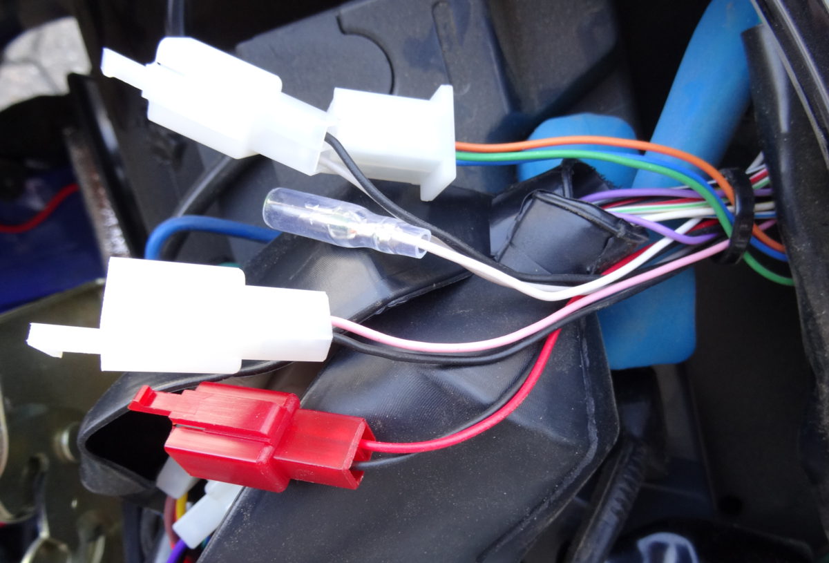

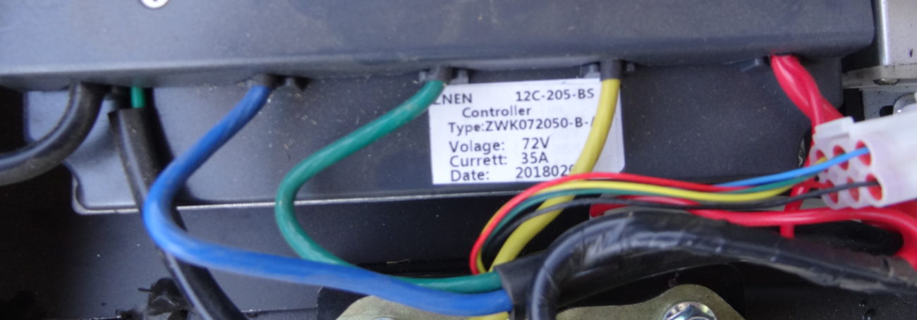

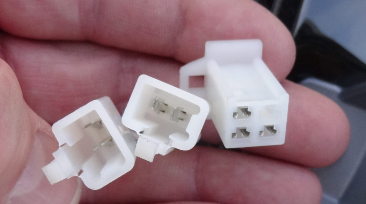

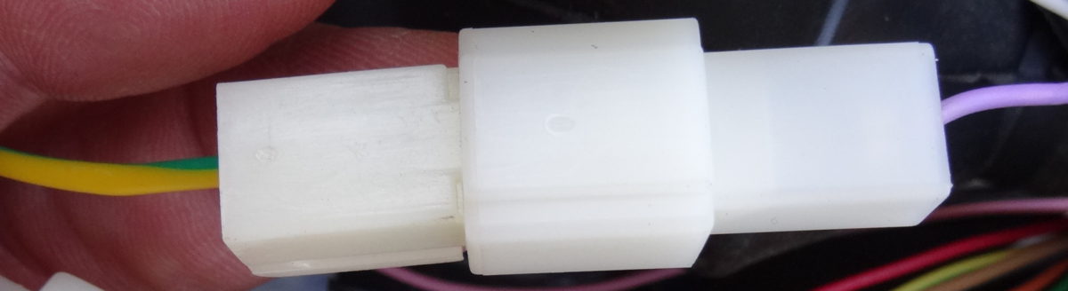

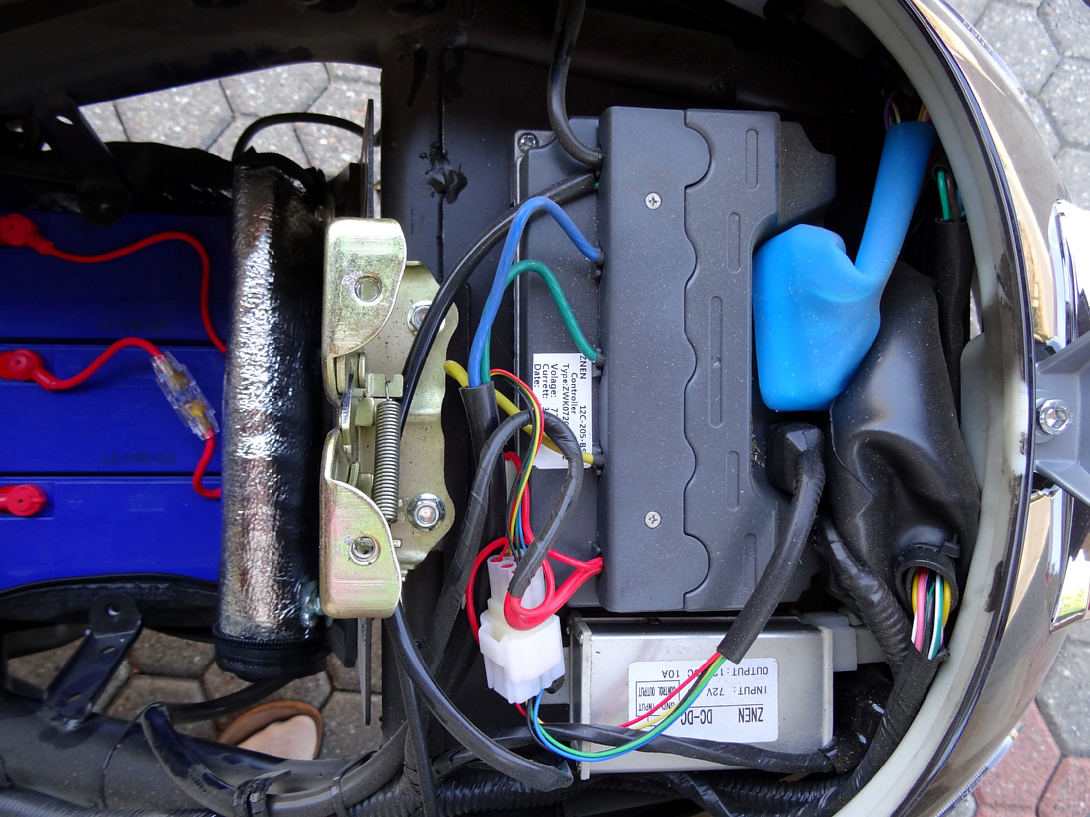

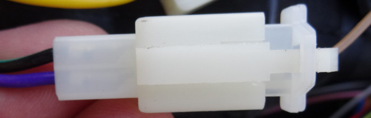

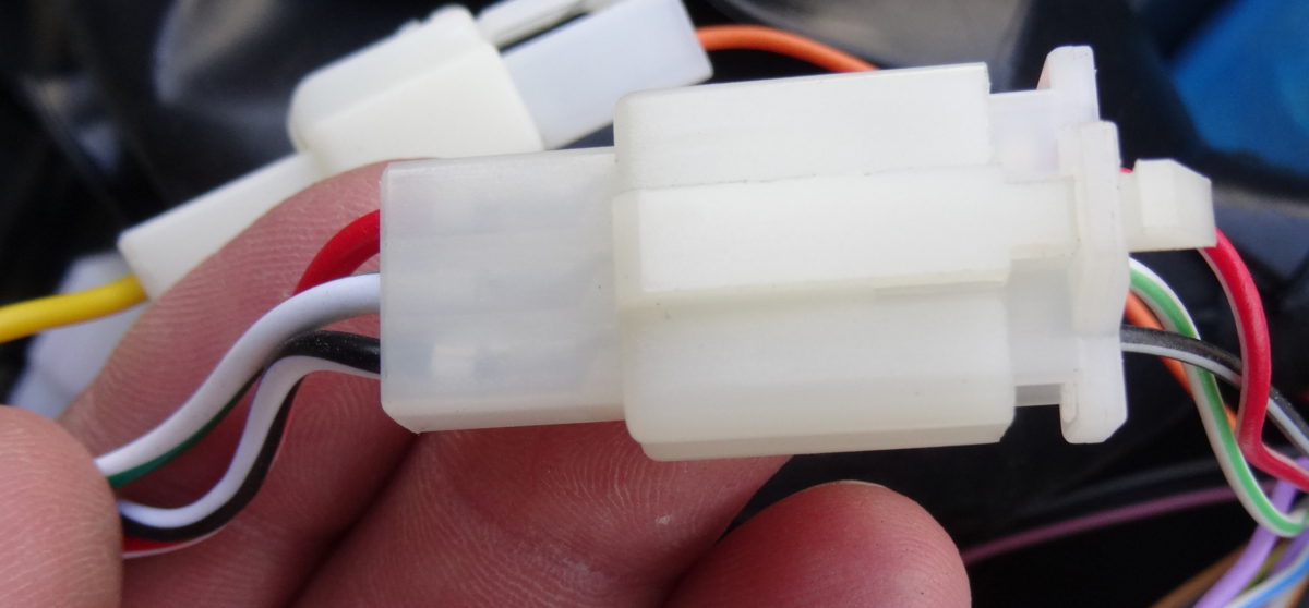

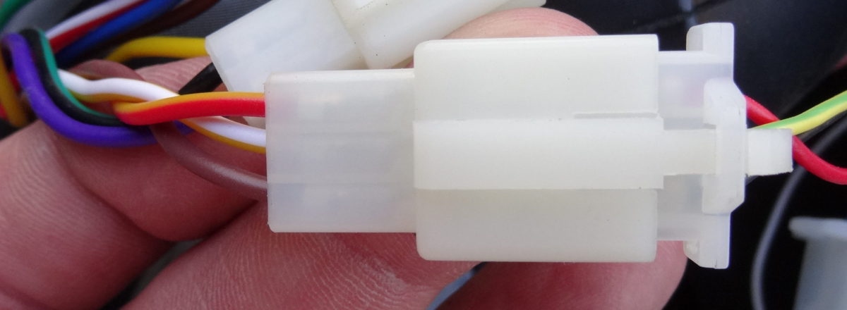

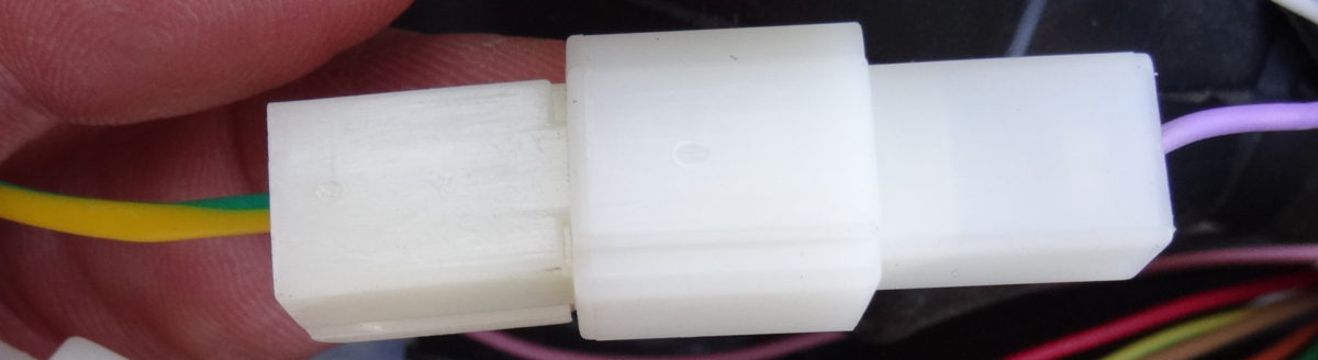

Hier ein paar Bilder vom Controller und den Kabeln.
Welches der freien Kabel ist denn für die Programmierung?
- Unbenutzte Anschlüsse

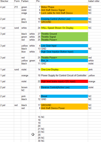

Hallo Horst,
so weit war ich auch schon, aber noch nicht dazu gekommen die Daten einzustellen.

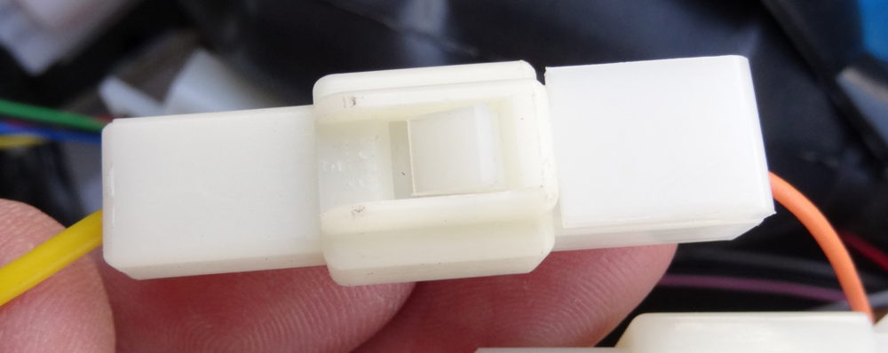

Die Bilder sind Klasse, die Kabelzuordnungen habe ich auch schon grösstenteils mit dem Controllerblatt abgeglichen,
scheint soweit zu passsen. Von den freien Steckern ist mindestens der Boost und Cruise dabei.

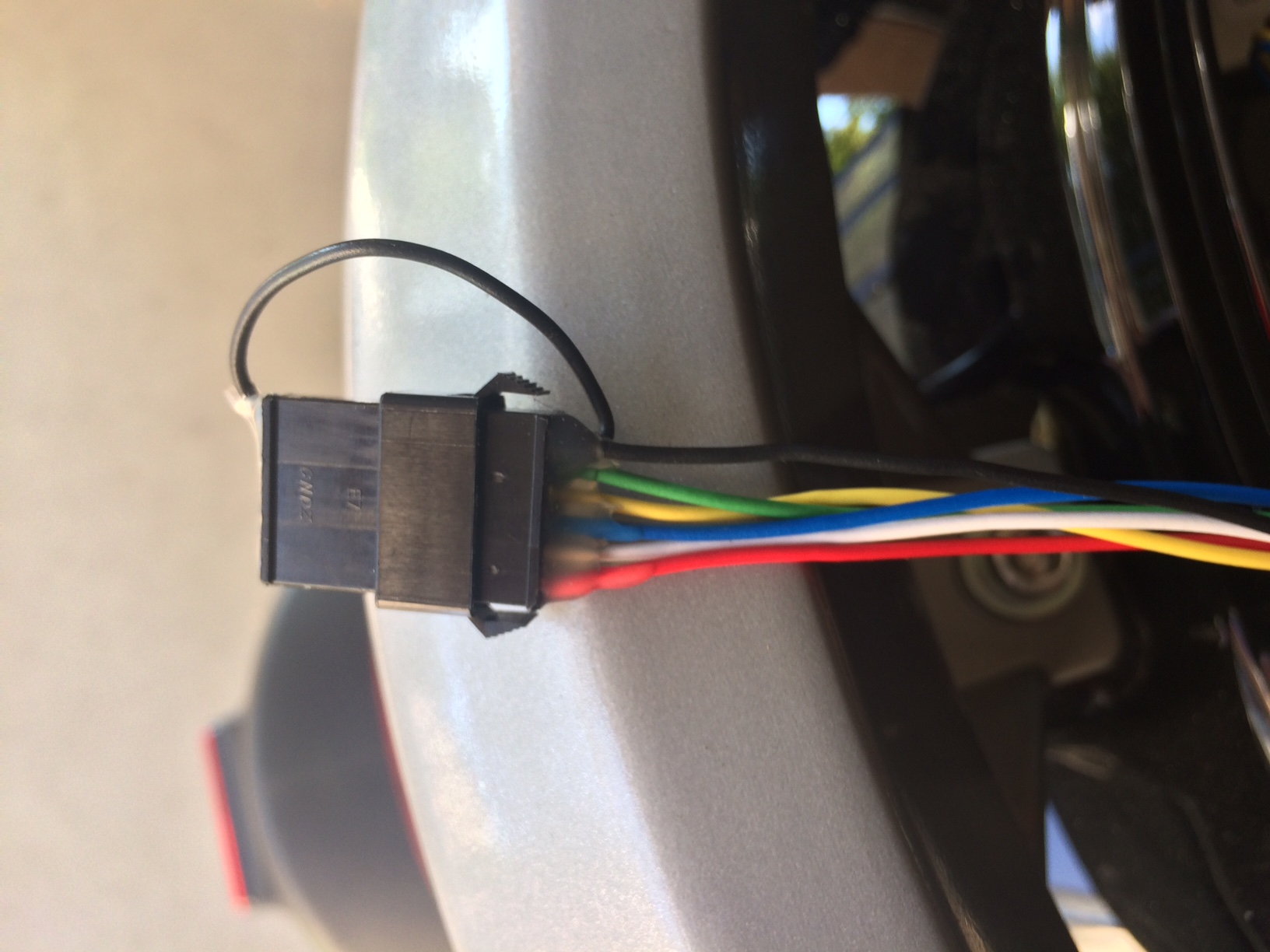

Der Programmierstecker ist an dem schwarz, weiss, rot, blau, grün, ... farbigen Kabelstrang der aus der blaucen Steckerabdeckung herausgeht.
Schwarzer Flachstecker, war bei mir auf Höhe der rechten Blinkers von unten/aussen aus der Radmulde zugreifbar (damit man nicht immer den Sitz abbauen muss.
Programmierung / auslesen mit der SW von der Trinity Homepage geht.

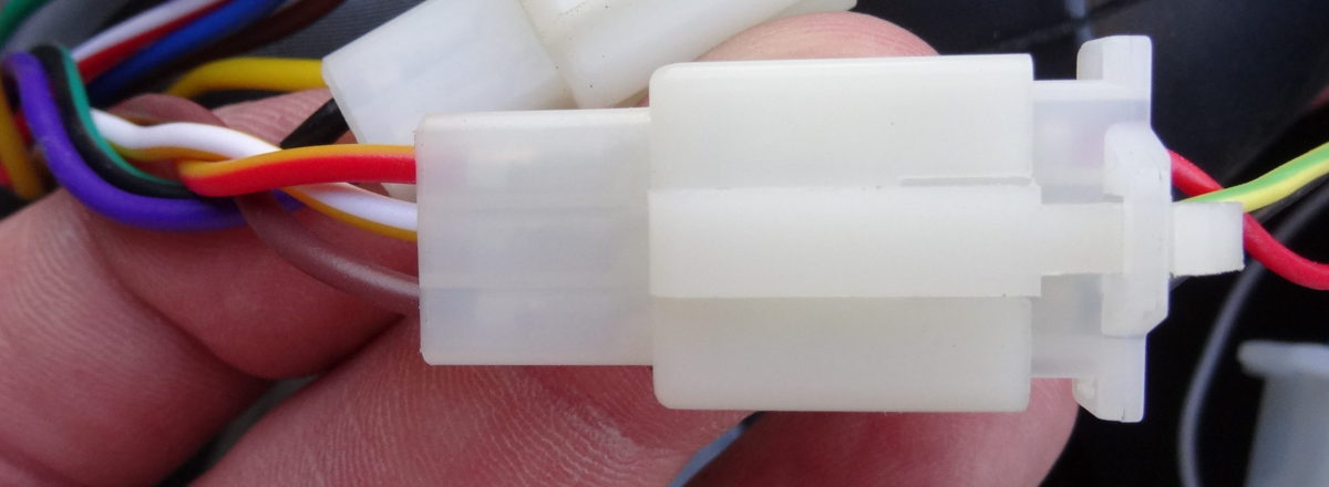

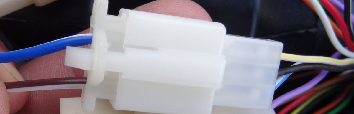

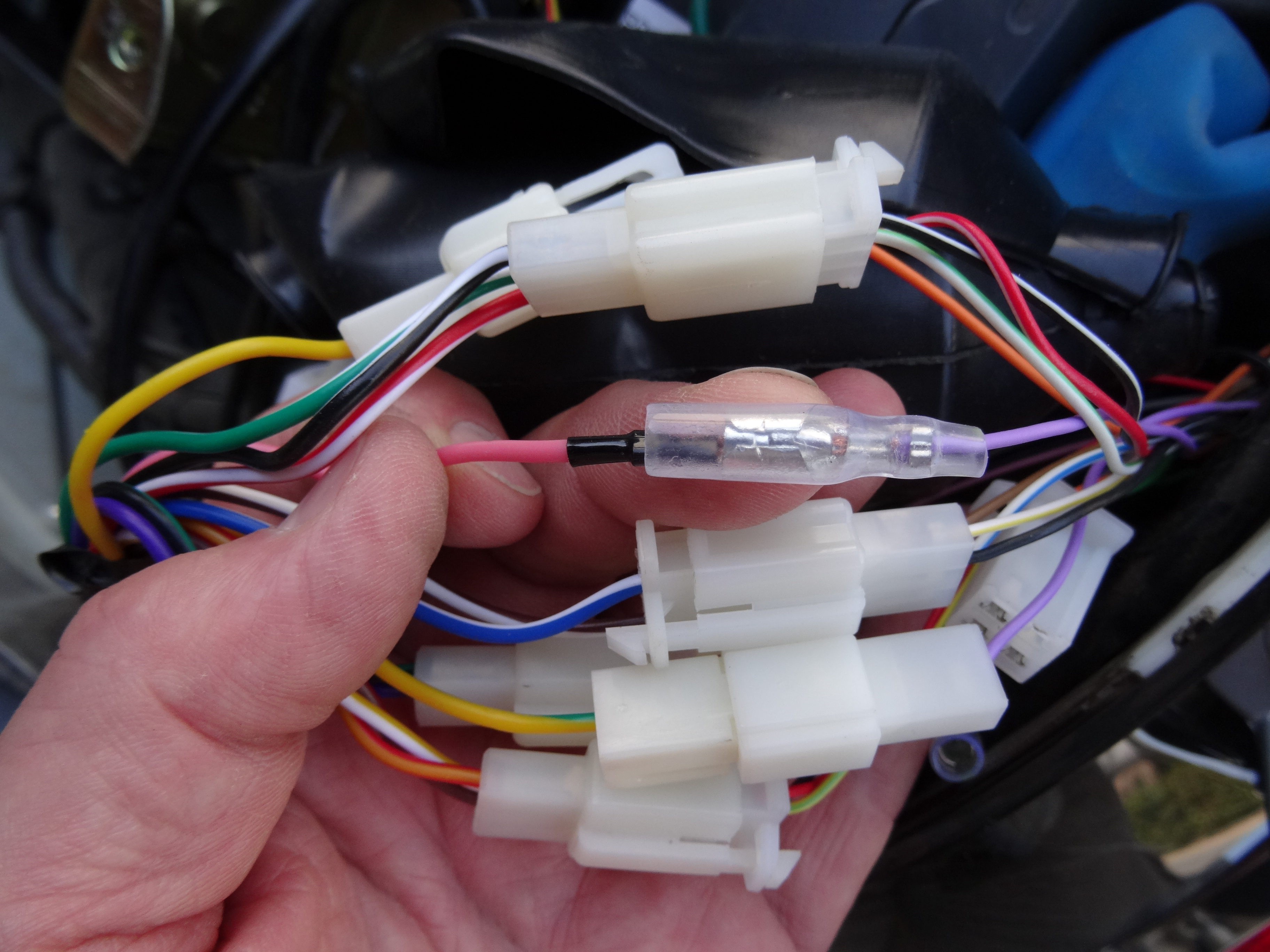

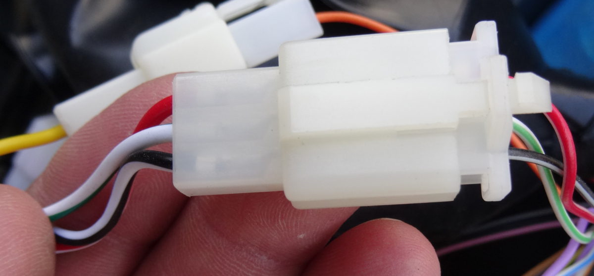

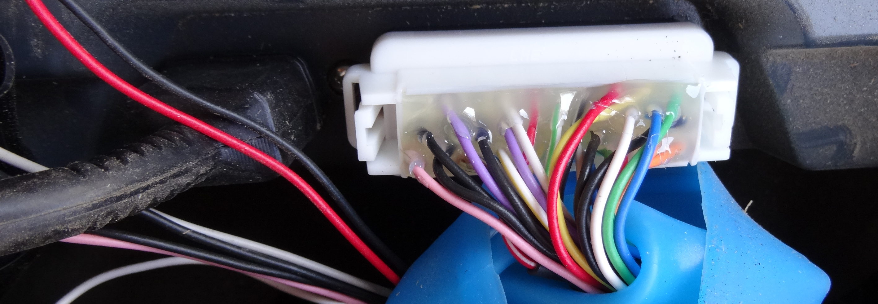

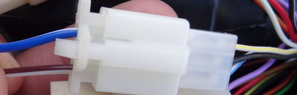

Hier noch ein Bild von dem Stecker mit der blauen Abdeckung.

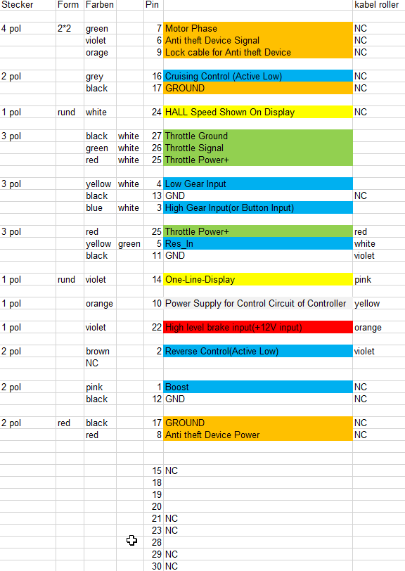

mein persönlicher Mitschrieb der Steckerbelegung: Von daher fände ich die 2 poligen unbelegten Stecker grau/schwarz (Cruise Control) und rosa/schwarz (Boost) sehr interessant.
Ich hab schon überlegt, ob man vielleicht mal das Reverse-Kabel auf den boost legen kann, dann hätte man am Lenker einen Boost-Knopf.
Die Belegung des 3 poligen Steckers für gear verstehe ich noch nicht, da von vorne ja nur 1 Gearsignal I / II kommt.

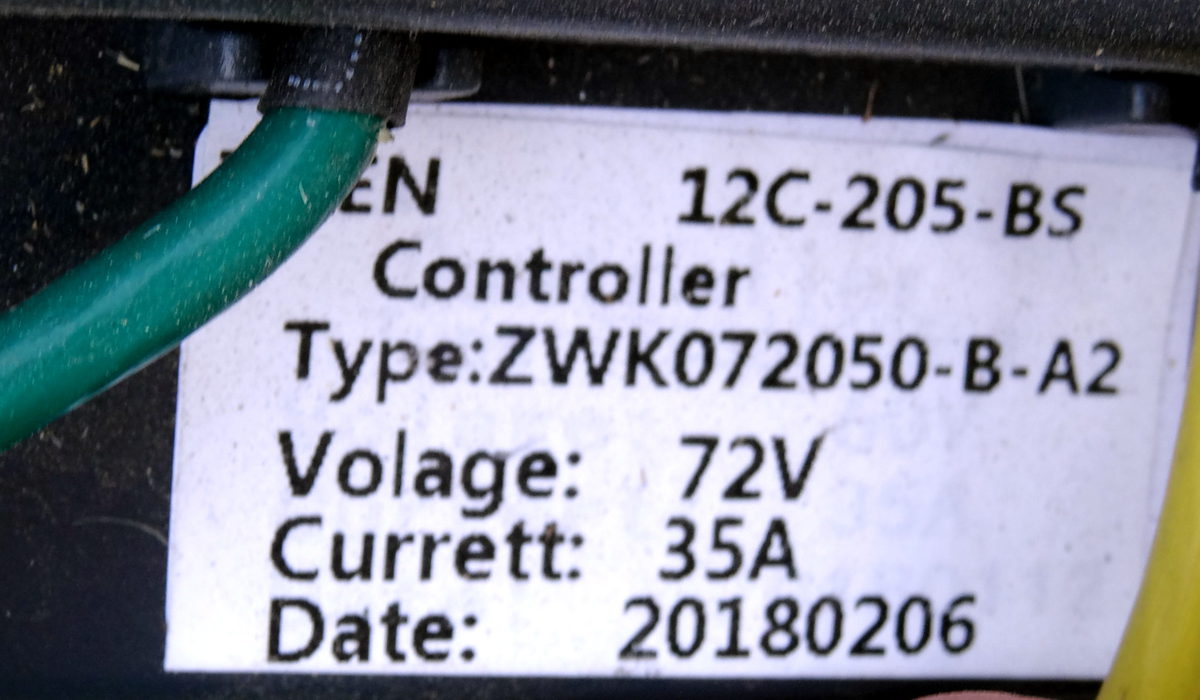

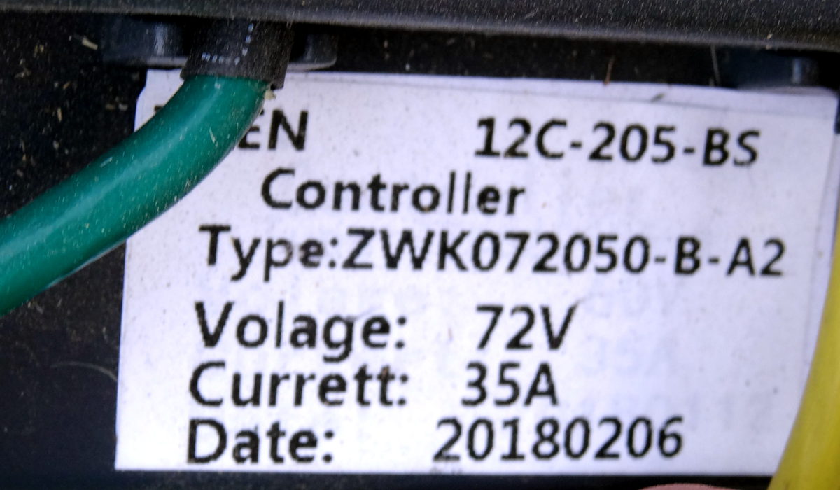

Wenn ich es richtig interpretiere halt ein Stromfluss über das normale max hinaus.
Die vorhandenen Controller in egrace und F10 sind wohl auf 35A (aus der Batterie) Dauerwert und 140 A maximaler Phasenstrom konfiguriert.
Wen man das Datenblatt vom LBMC 72122 nimmt sind 45A/140A zulässig.
Im Nova Datensatz stehen die 45A als Boost mit drin. Beschränkt auf x Sekunden, innerhalb y Sekunden.
Wäre also wahrscheinlich eine zeitlich beschränkte Leistungsspritze zB am Berg.
