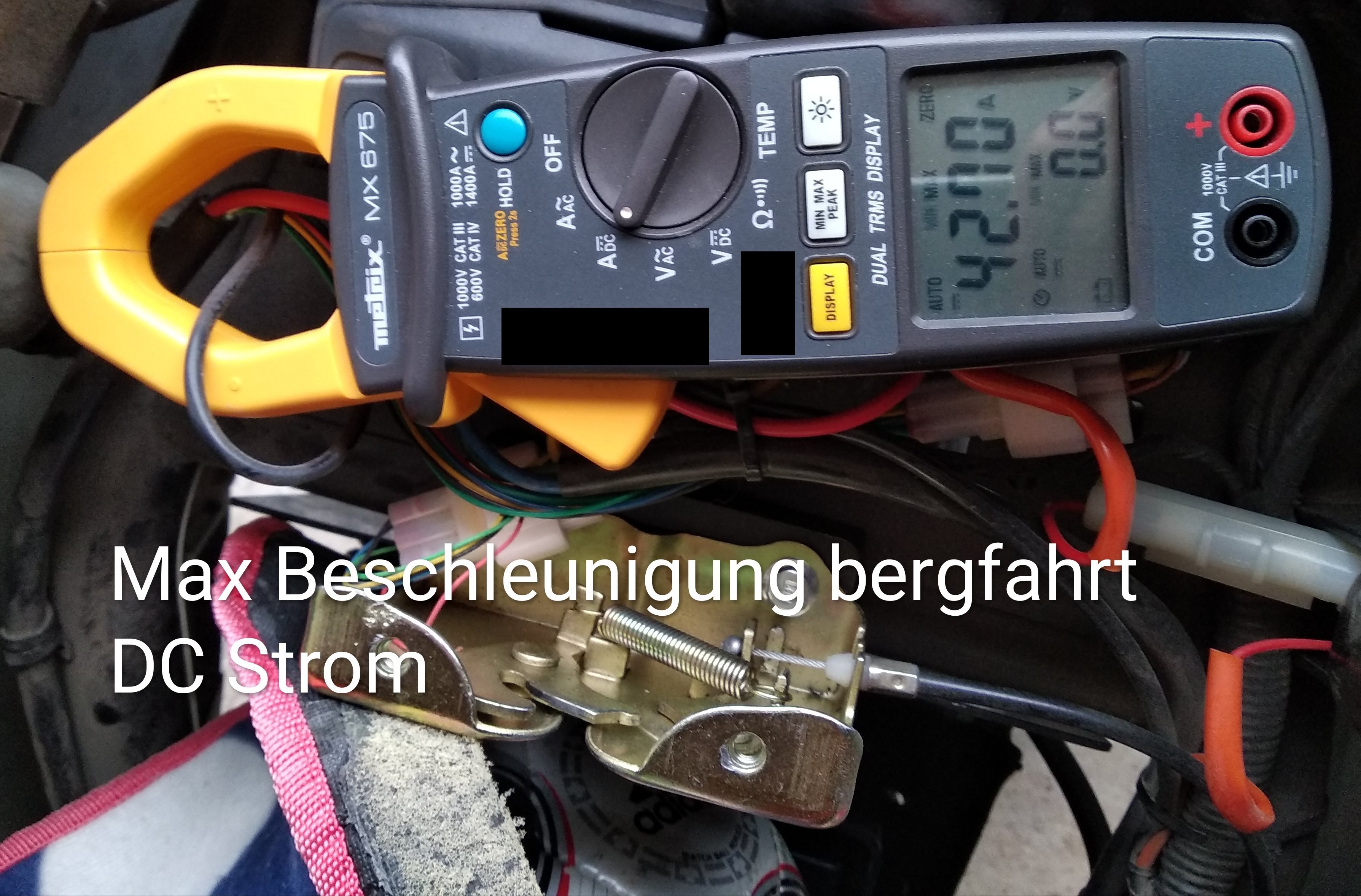

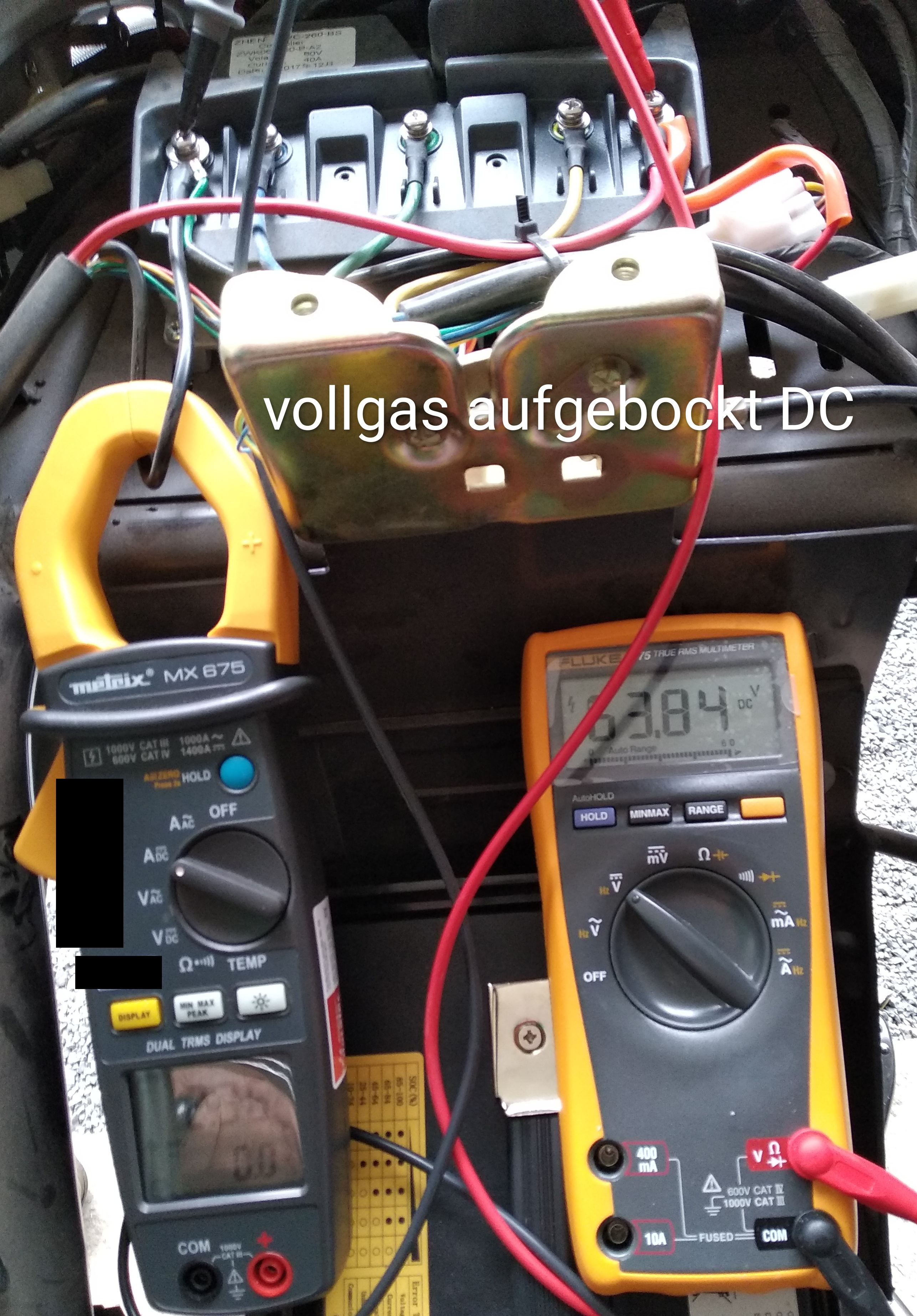

Heute mal 'ne Leistungsmessung (Strom, Spannung) gemacht.
Max Werte des DC Batteriestromes bei
Beschleunigung Berg: 43A

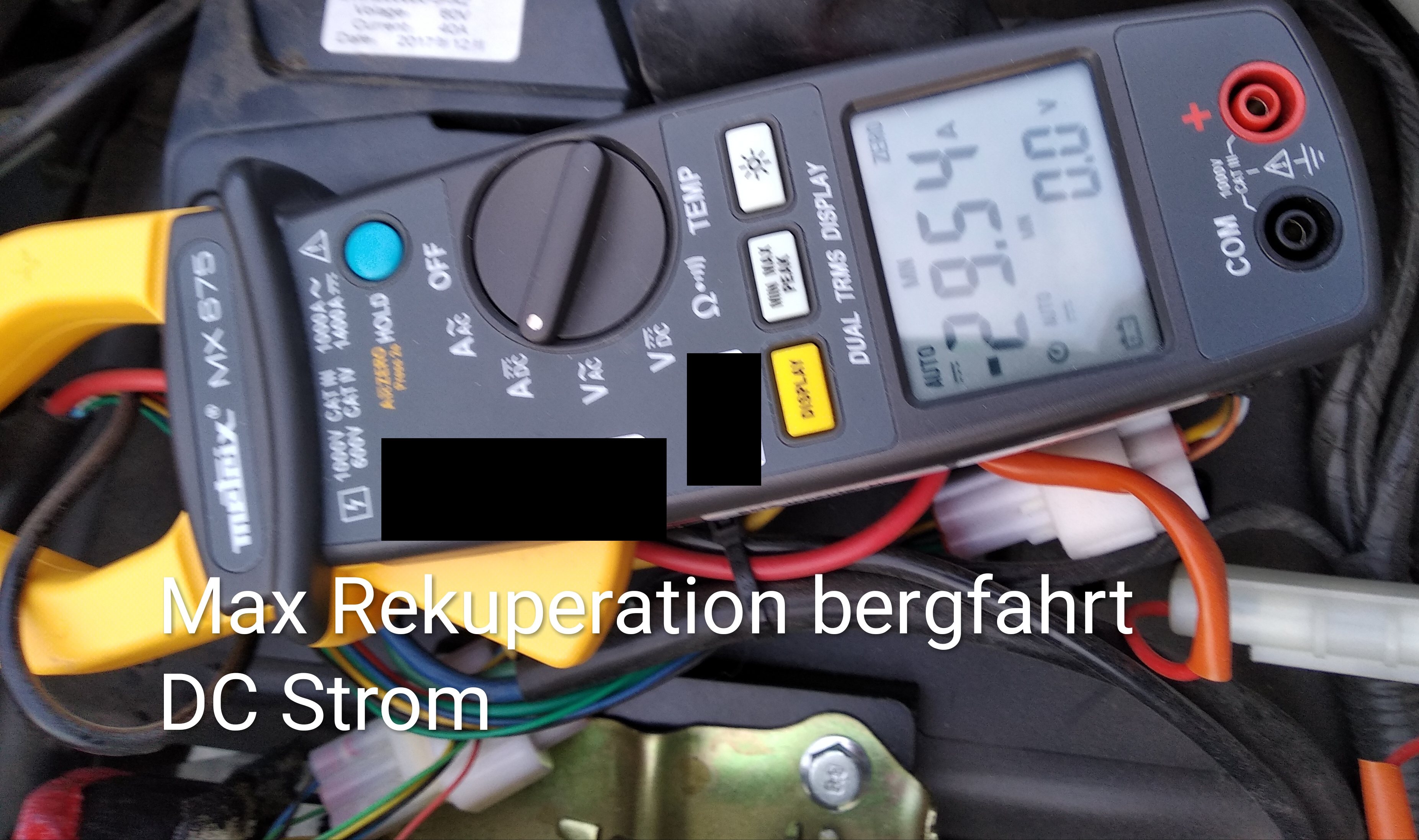

Rekuperation Berg: -30A

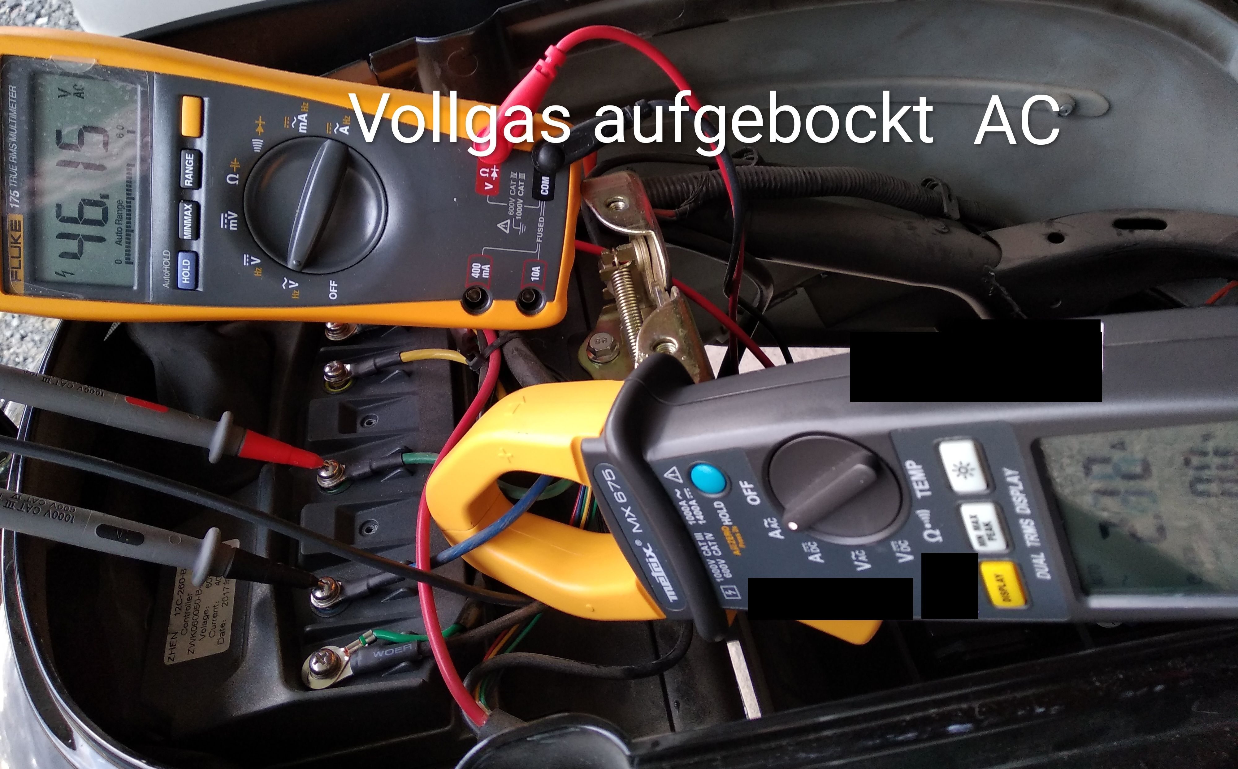

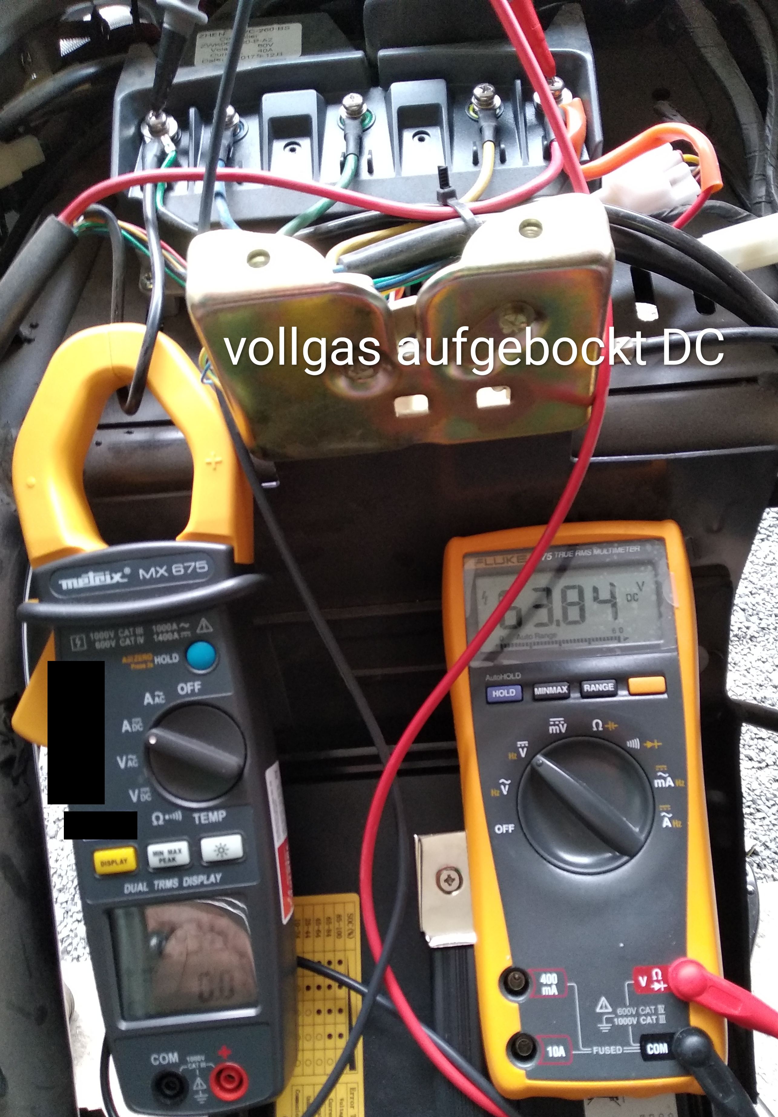

Aufgebockt Vollgas stationär eingeschwungen:
AC (Motorseitig) 46Vrmspp *2.3A auf einer Phase. Entspräche 183VA Motorscheinleistung (Summe 3 Phasen)
DC (Batterieseitg): 63.8V * 2.3A also 147W Batteriewirkleistung
Yippie ein Perpetuum mobile ;-)
->Messfehler + die Annahme das alle Phasen der einen gemessene entsprechen.
Oder der Controller macht noch Blindleistung.
Müsste man mal mit besserem Equipment checken.

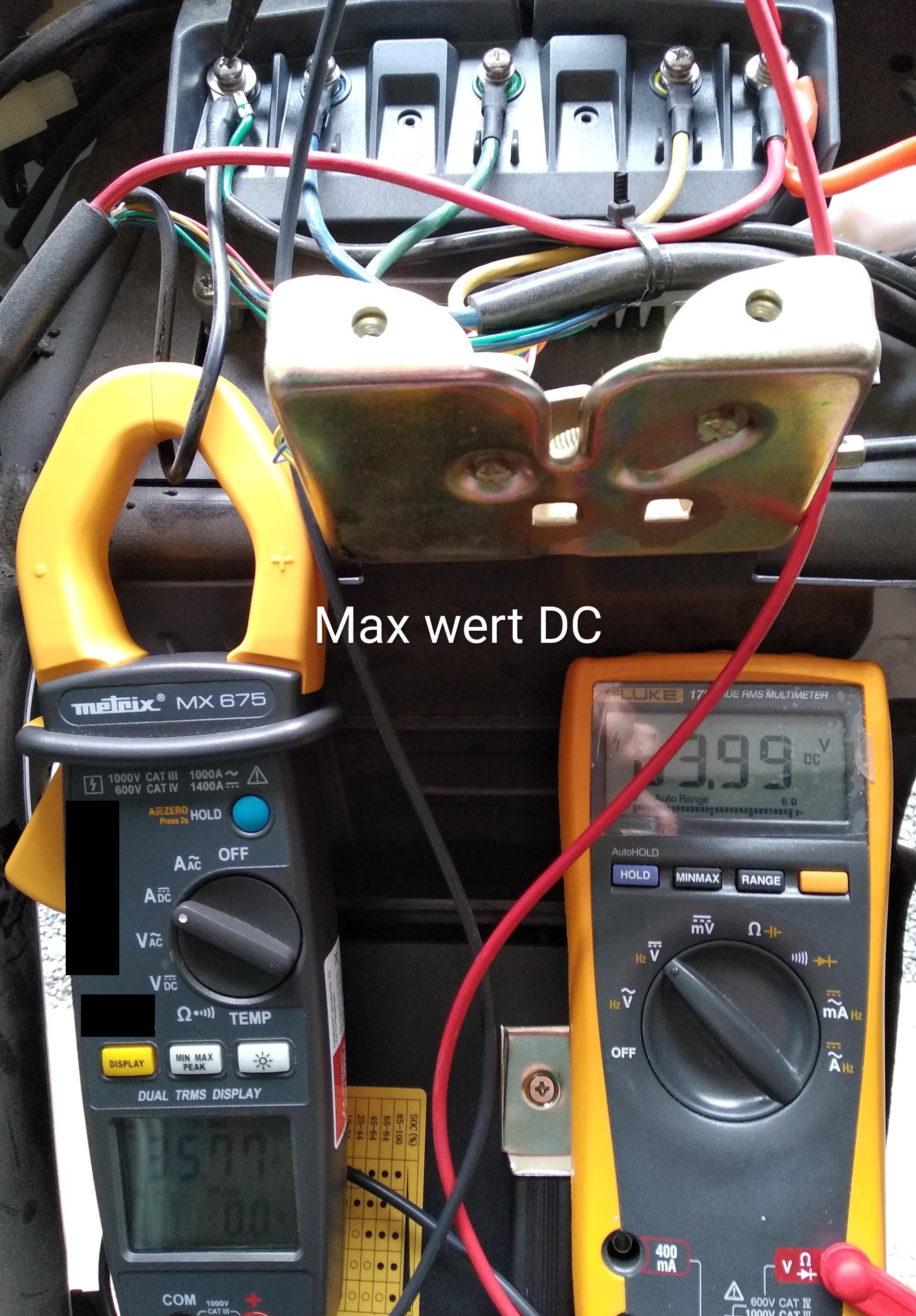

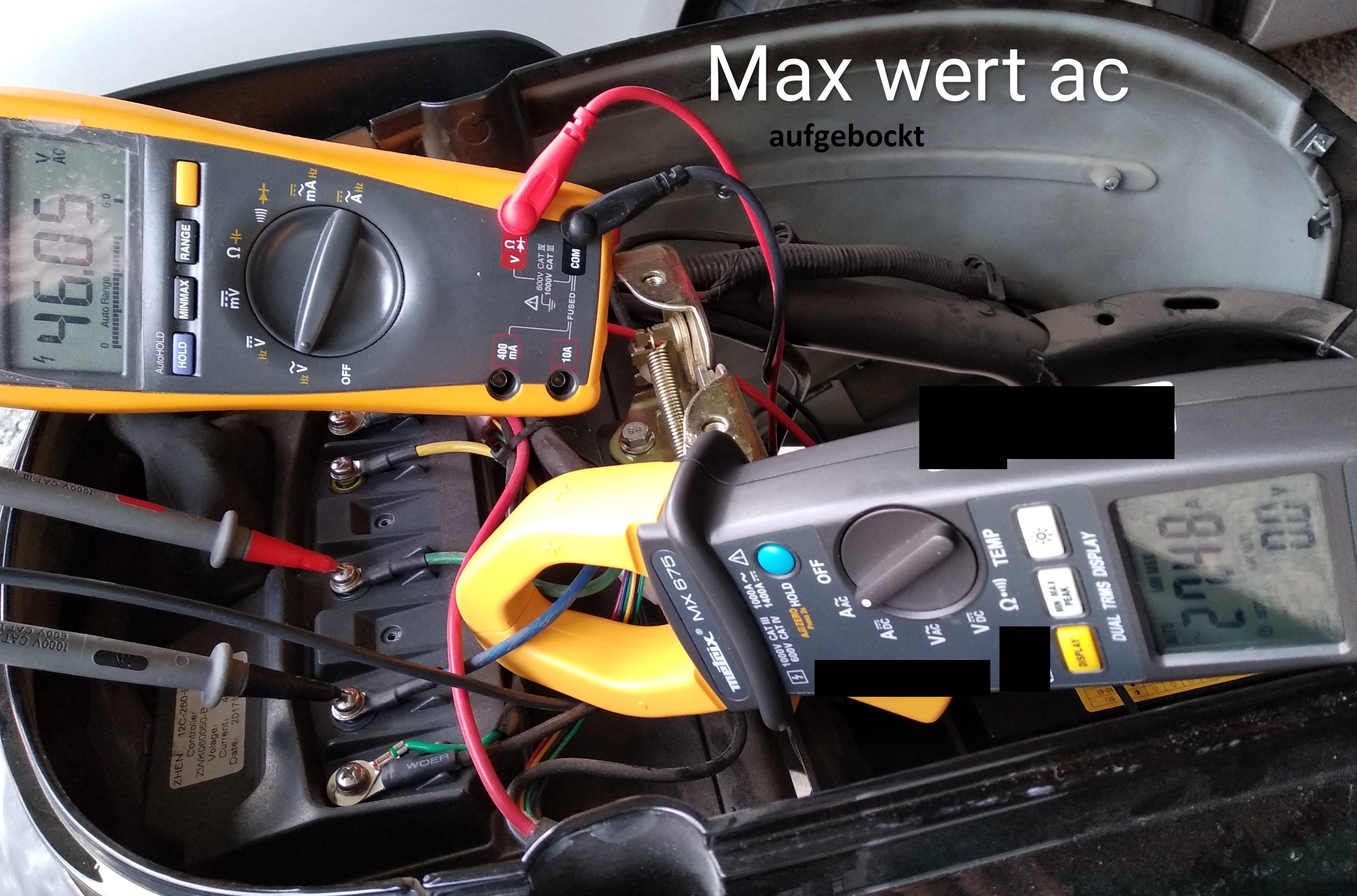

Aufgebockt Vollgas Maxwerte mit Beschleunigung:
AC (Motorseitig) 46Vrmspp *27.5A auf einer Phase. Entspräche 2191VA Motorscheinleistung (Summe 3 Phasen)
DC (Batterieseitg): 64V * 35,7A also 2285W Batteriewirkleistung
Wirkungsgrad 95.8%.
Kann das sein? Sind die China Controller derart gut? Oder wieder nur Messfehler?

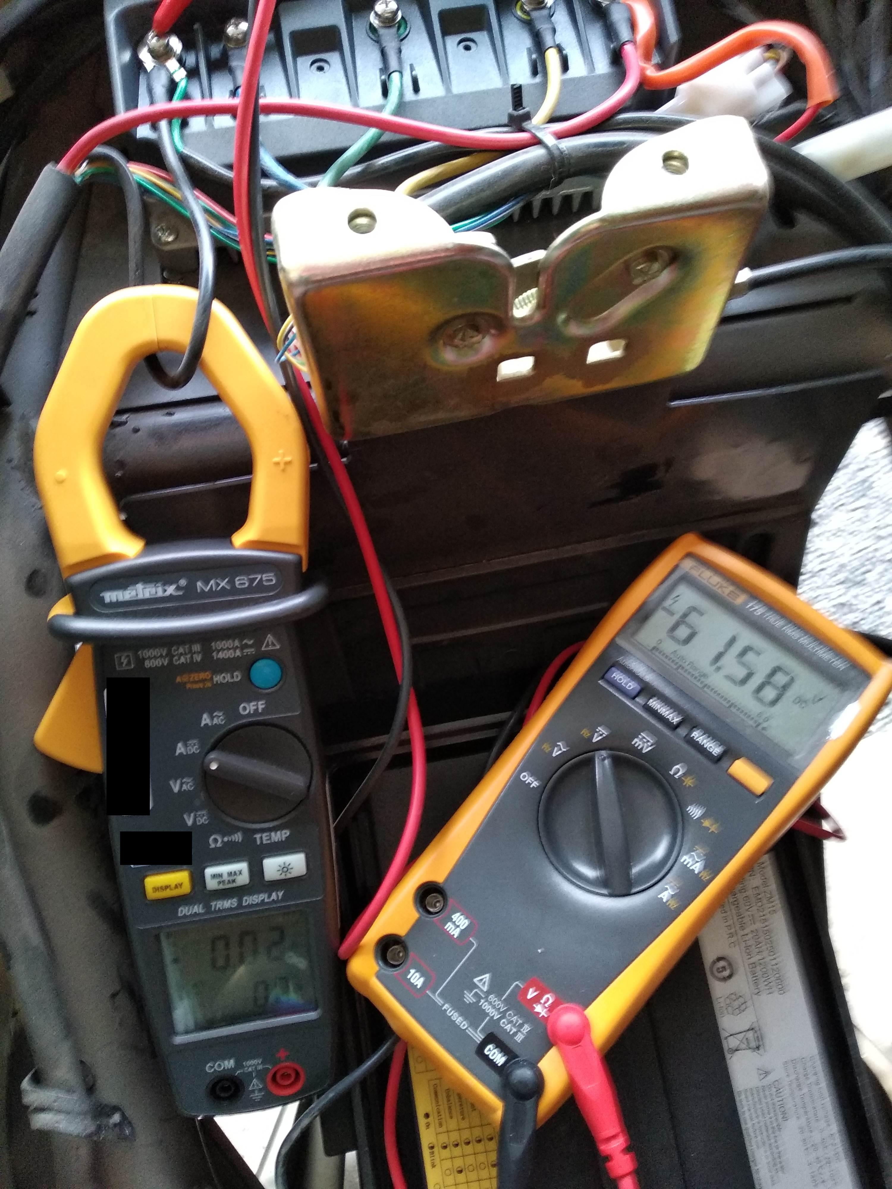

Strom /Spannung bei ausgeschalteter Zündung: 0.02A * 62V = 1.24Watt Standby
Das ganze bei circa 90-85% Akku:
Fazit:
Tut was es soll.
Schön das die Rekuperation so hoch ist und der Controller sogar zumindest kurzzeitig mehr als Spec Wert 40A raushaut.
Der 60V 20Ah Li-Akku muss somit beim beschleunigen und bergfahren mindestens 2C bereitstellen.
Insgesamt ist Controller + Akku gut aufeinander abgestimmt.
Der 3kW Motor könnte noch 'ne Schippe mehr verkraften.

rollergirl hat geschrieben: Fr 31. Aug 2018, 23:05 [...]
Bei induktiven Lasten musst Du natürlich immer von einer Phasenverschiebung zwischen Strom und Spannung ausgehen...
Wirkungsgrad 95.8%.
Für den Wirkungsgrad sollte man natürlich schon die Wirkleistungen vergleichen. ;)
Allerdings würde ich durchaus auch bei China-Rollern von einem Gesamt-Wirkungsgrad > 90% ausgehen.
Es schadet auch nicht, wenn man die Grenzen seiner Messgeräte kennt. Dem Fluke kannst Du hier durchaus (zumindest) auf die erste Nachkommastelle vertrauen und 61,6 ansetzen. Das MX 675 ist schon ein sehr anständiges Instrument, in der Größenordnung von 20 mA aber unbrauchbar. Selbst wenn wir von einer ohmschen Last ausgehen und das Gerät seine Spezifikationen einhält, bedeutet eine Anzeige von 0,02 A irgendwas zwischen 0 und 74 mA. Wir müssen aber wohl eher von einem DC-DC-Wandler, also einer kapazitiven Last und einer Frequenz > 500 Hz ausgehen, wodurch die Ungenauigkeit noch etwas größer wird. Die Stand-By-Leistung liegt also irgendwo zwischen 0 und 4,6 W.
Fazit:
Tut was es soll.
Das kann man auf jeden Fall aus den gemessenen Werten schließen. ;)
Mir sind Näherungswerte auf jeden Fall lieber als gar keine Werte. Davon könnten wir mehr hier im Forum vertragen, finde ich. Also vielen Dank für Deine Mühen beim Messen und vor allem auch beim Dokumentieren!
Dirk

1. Aus 60V DC kann man max. Wurzel 2 (1,4) = 43Veff Drehspannung machen.
2. Bei einem Sinuscontroller kann man motorseitig die Drehstromformel anwenden: S (aufgenomme Scheinleistung) = Wurzel 3 (1,73) * 43V * 27,5A = 2.045VA.
3. Für die abgegebene Wirkleistung braucht man noch den cos phi und eta (Wirkungsgrad) 2.045VA * 0,9 * 0,9 = 1,65kW
So far so good.
4. Die dicken Elektrolytkondensatoren im Controller glätten nicht nur den Gleichstrom sondern liefern auch den Blindstrom für den Motor ;) - also kein Perpetuum mobile
5. Es steht dir doch frei, einen stärken Lingbo einzubauen mit Software & Programmierkabel. Den Seitenständerschalter kann man ausmessen. Beim Standardroller hat der Seitenständerschalter einen Schliesser. Nur, es wird nichts bringen, da dein Lithiumroller ein BMS mit vielleicht max. 40A hat!

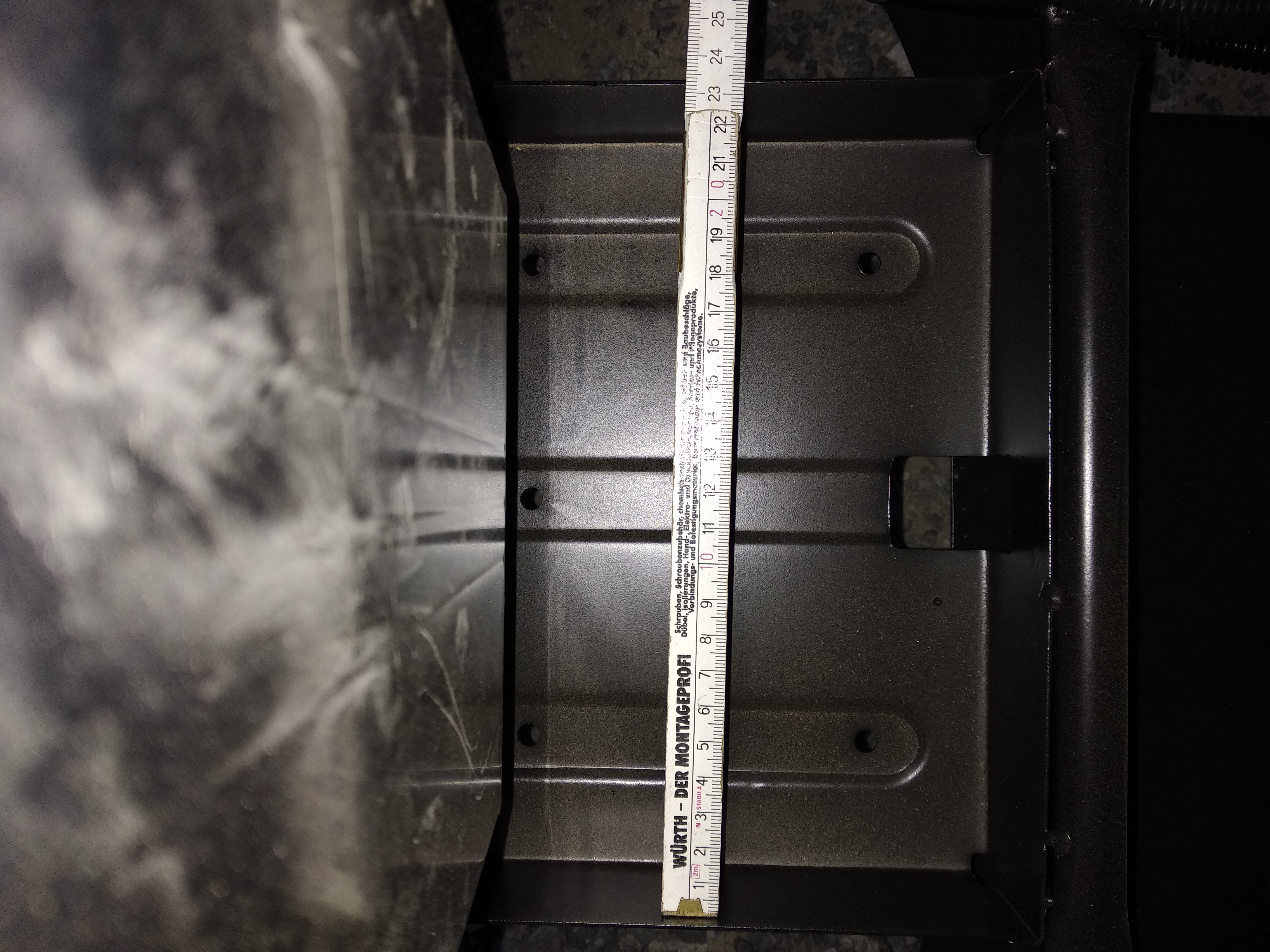

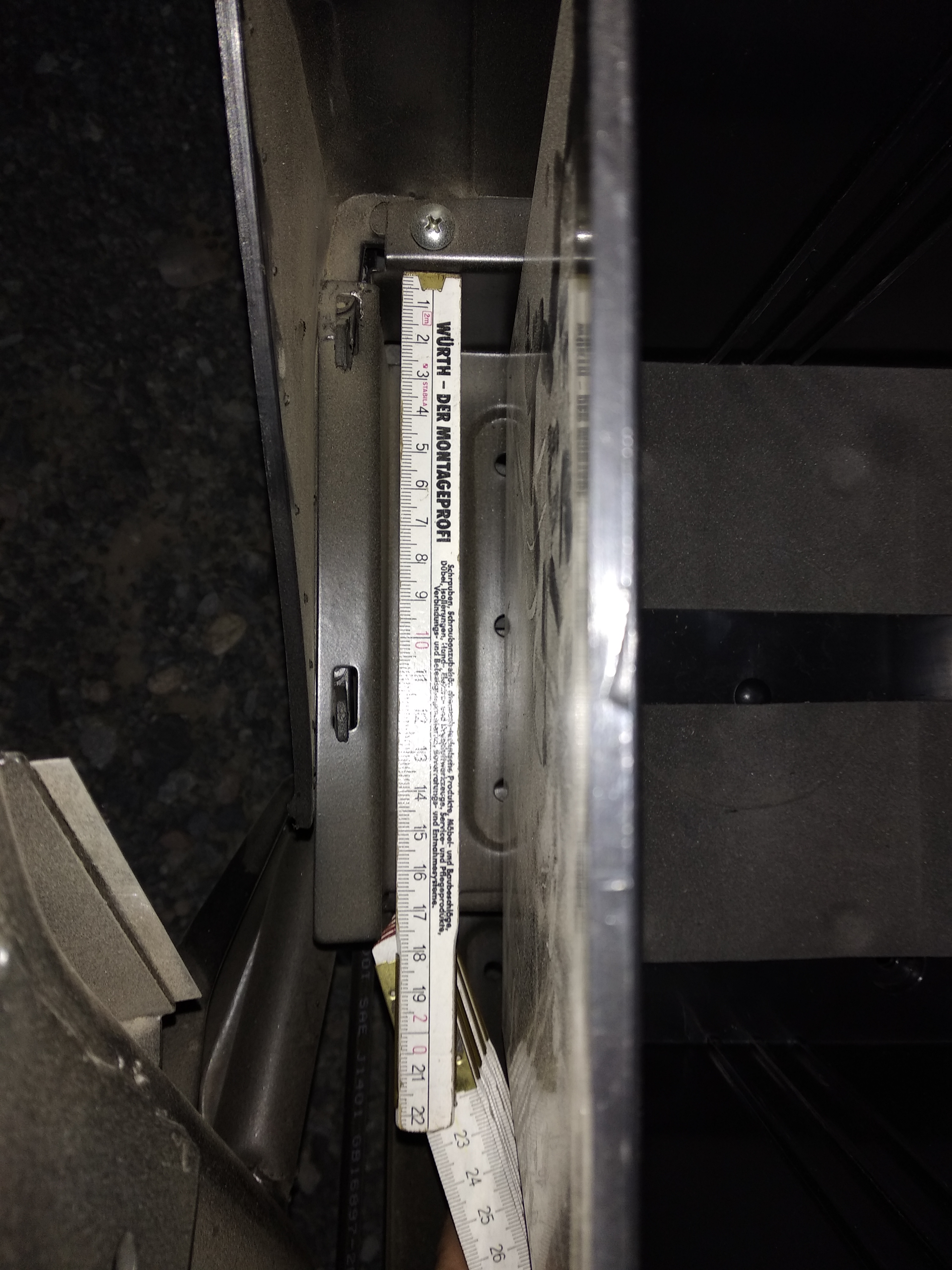

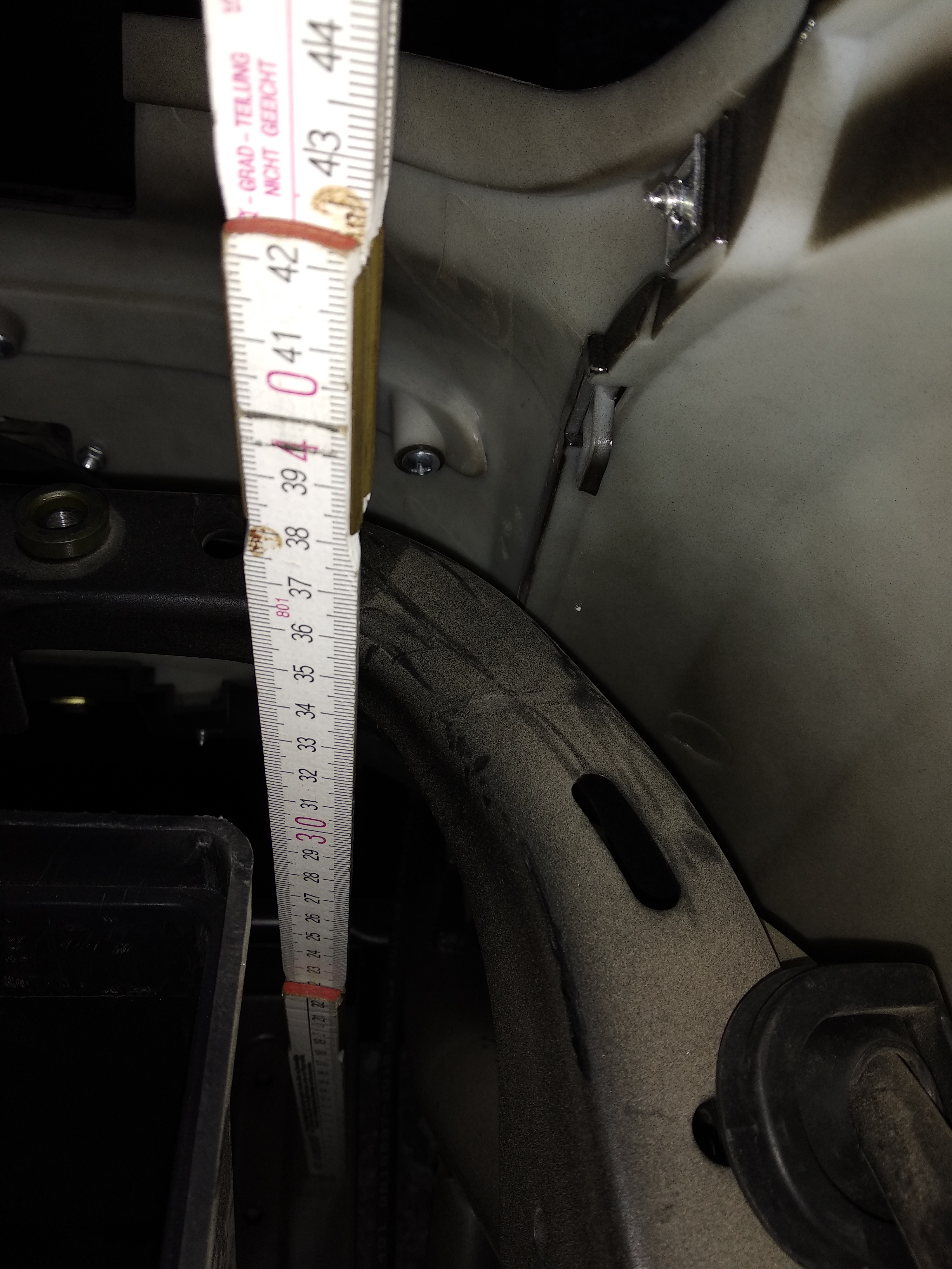

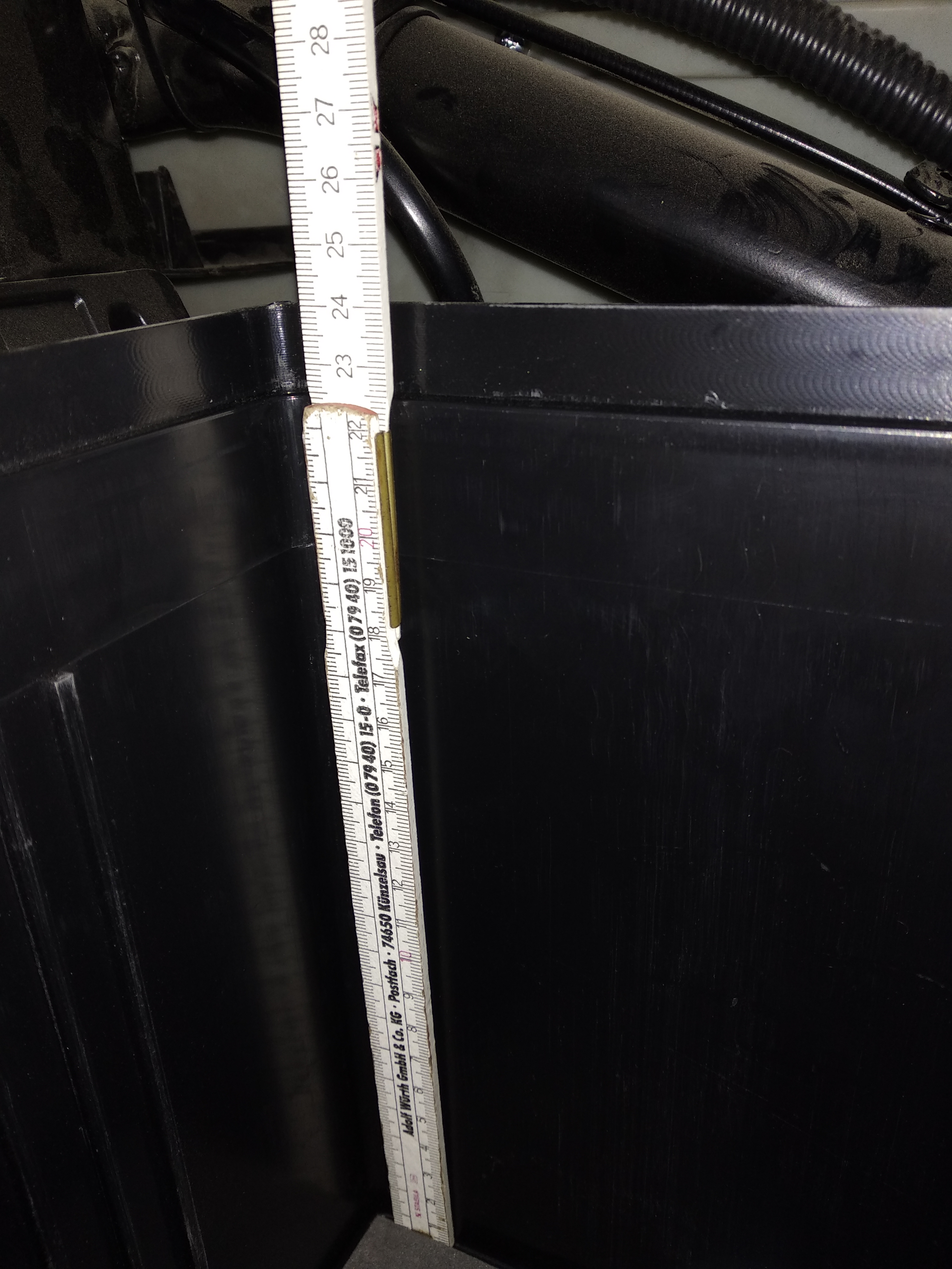

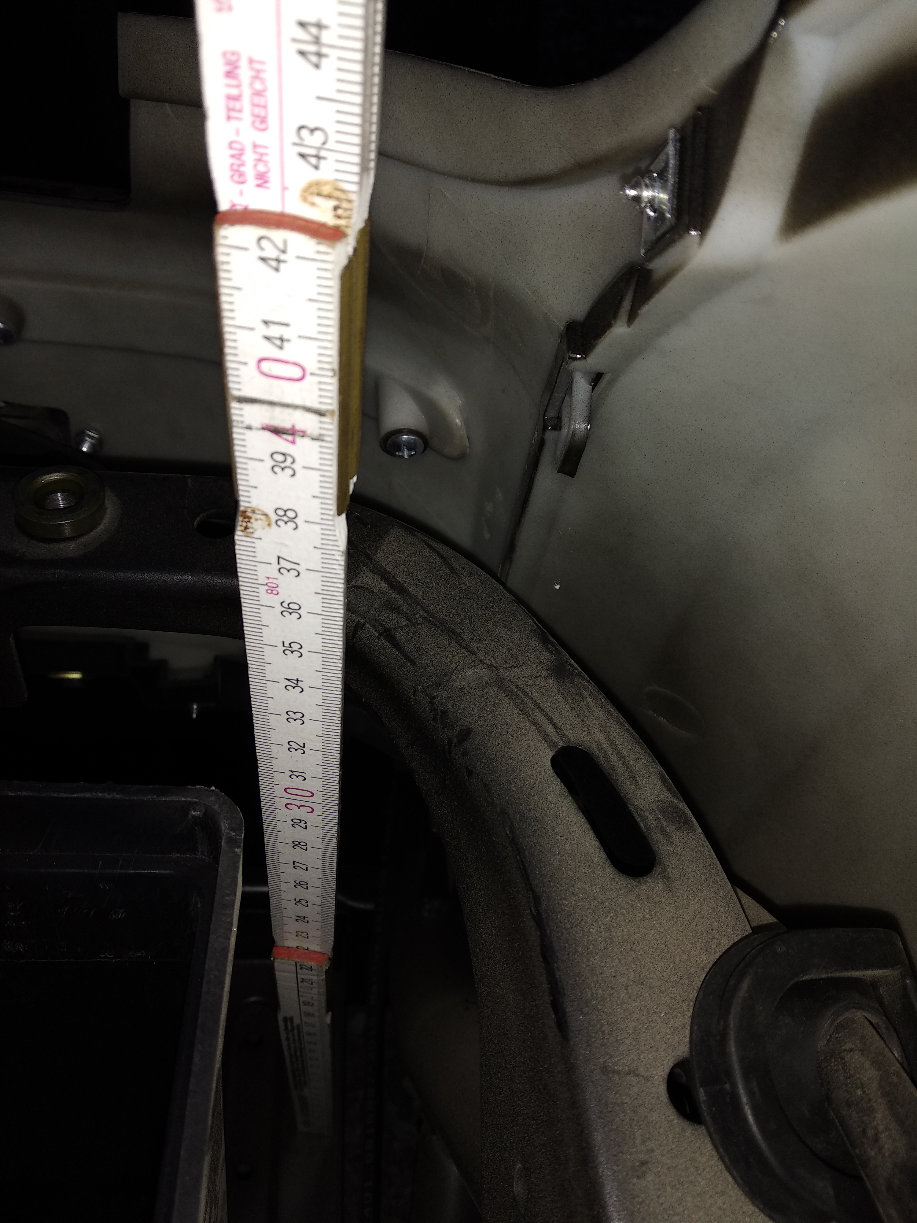

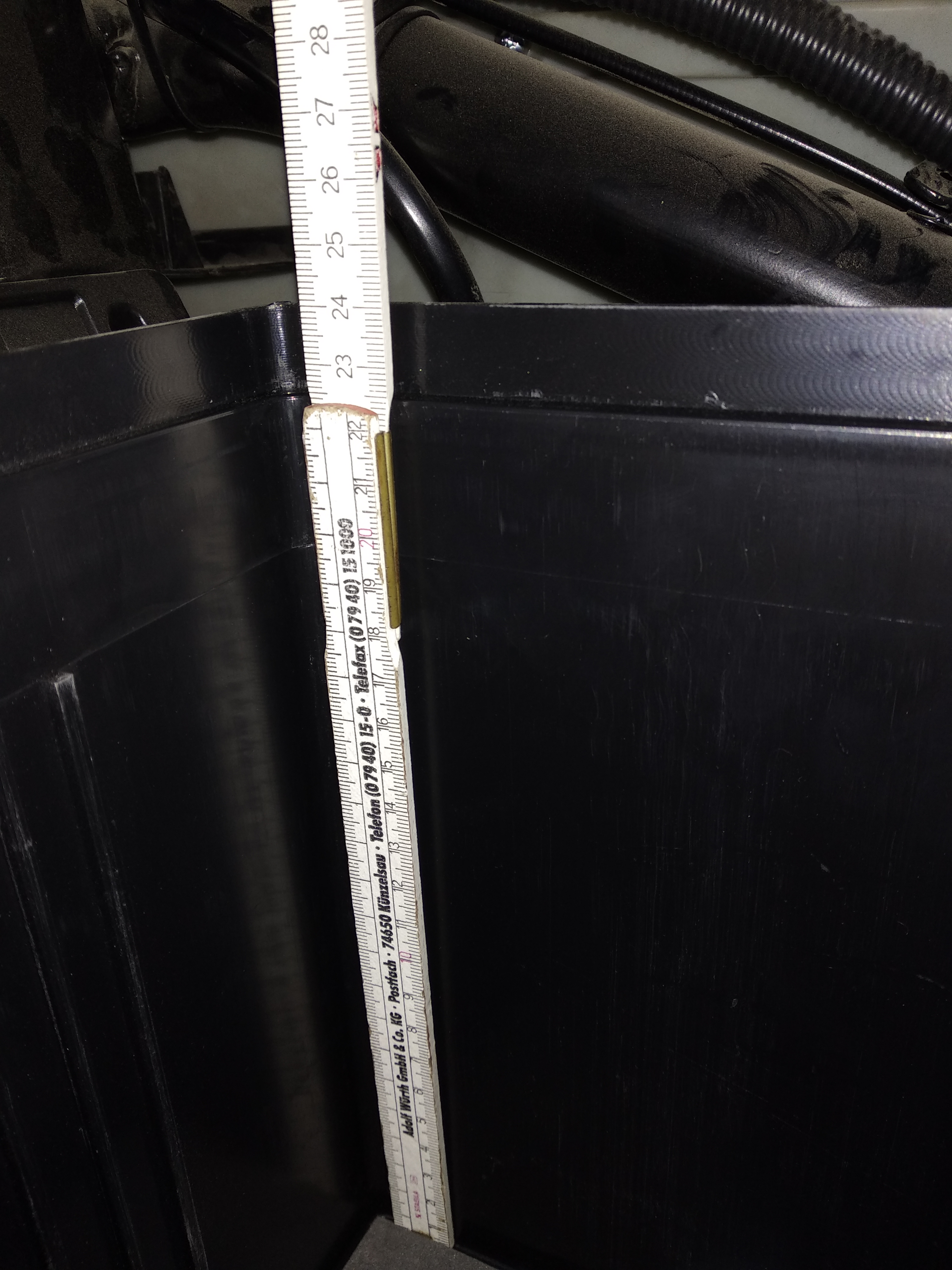

Es gibt 2 Fächer unterm Sitz und unter dem Fussraum ist auch noch massig Platz.
Bitasehr:
