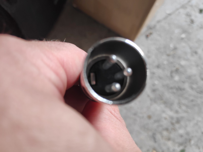

Ich möchte das mit dem Parallelladen auch mal probieren. Habe ein 3A und ein 4A Ladegerät. Brauche also nur noch ein Y-Stück. Kann mir jemand sagen, was das für ein Stecker ist, und evtl. auch, wo ich solche günstig bekomme?

Sieht für mich auf den ersten Blick nach einem XLR-Stecker aus. Wenn Du das googelst, findest Du bestimmt eine Zeichnung mit den genauen Abmessungen und kannst dann vergleichen.165ps hat geschrieben: Di 3. Sep 2019, 11:08 Ich möchte das mit dem Parallelladen auch mal probieren. Habe ein 3A und ein 4A Ladegerät. Brauche also nur noch ein Y-Stück. Kann mir jemand sagen, was das für ein Stecker ist, und evtl. auch, wo ich solche günstig bekomme?

Ja, du hast bestimmt recht mit dem XLR. Danke dir!
