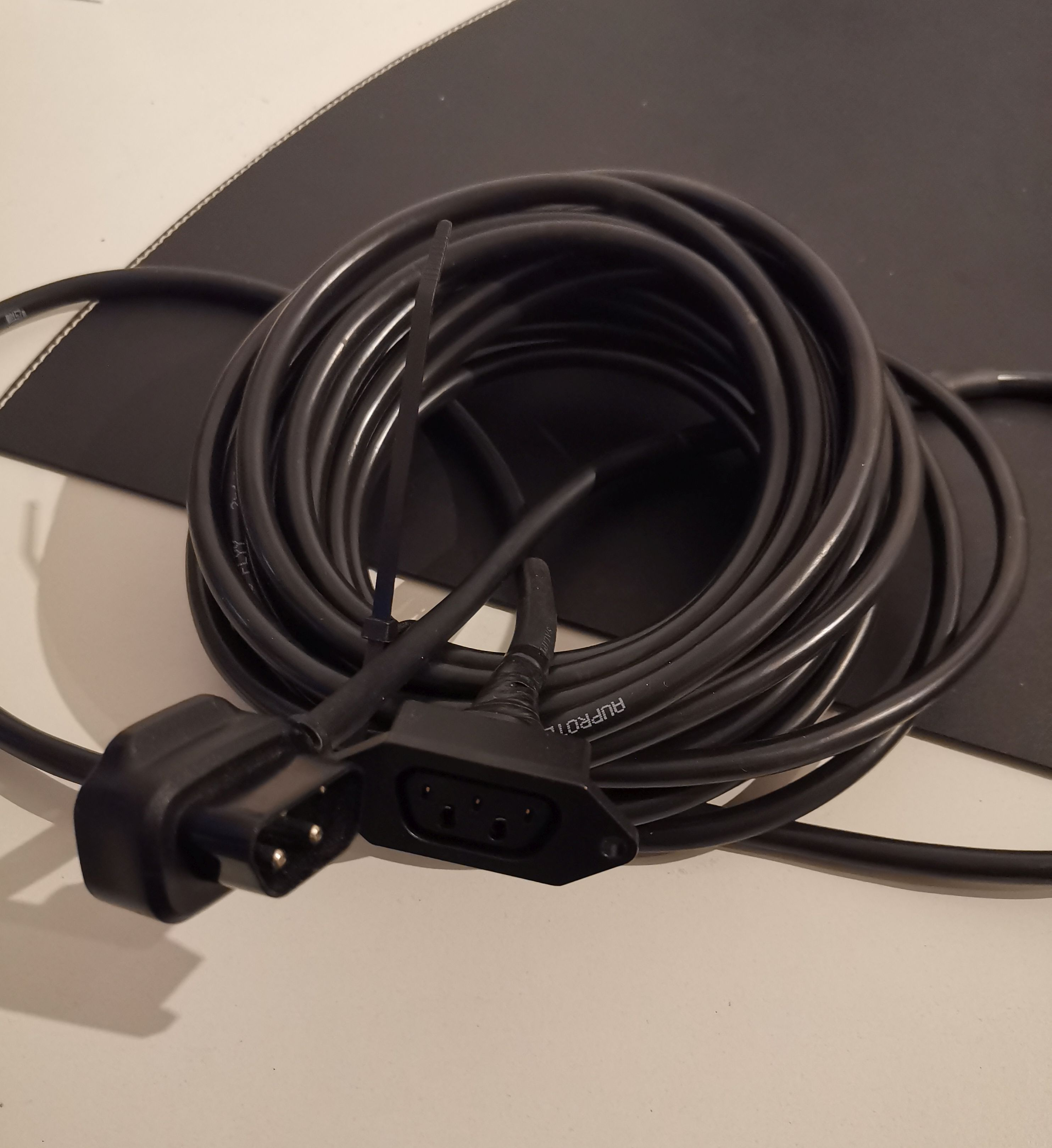

In China gibt es Adapter des Ladesteckers auf eine Katgerätedose. Da könnte man natürlich ein entsprechendes fertig konfektioniertes Verlänerungskabel nutzen. Den Gegenadapter für das Ladegerät habe ich bei nur einem Anbieter gefunden, der zur Zeit nicht Aktiv auf ebuy7 ist. Ich kenne hier in Deutschland aber nur Kaltgeräte Anschlußkabel, die auf maximal 10A/250V Wechselstrom ausgelegt sind. Der Querschnitt sollte aber auch für 72V/4A Gleichstrom reichen. Entsprechende Stecker/Buchsen sollten auch in Deutschland in Elektronikhandel verfügbar sein.

Mir widerstrebt es, Kaltgeräteverbindungen für was anderes als 230V zu verwenden. Irgendwann ist man mal nicht da, und der Teenie-Nachwuchs steckt da zusammen, was nicht zusammen gehört...
Wenn ich eh in China bestelle, dann kann ich mir auch das Kabel passend löten, allerdings interessiert mich natürlich, ob das auch ohne Datenverbindung funktioniert.
Oder man macht so Rundsteckverbinder dran, wie am Original Y-Adapter. Die sehen auf den ersten Blick nicht so aus, als gäbe es die nur bei Niu. Dann hätte man immerhin für die Rollerseite schon ein fertiges Ende
