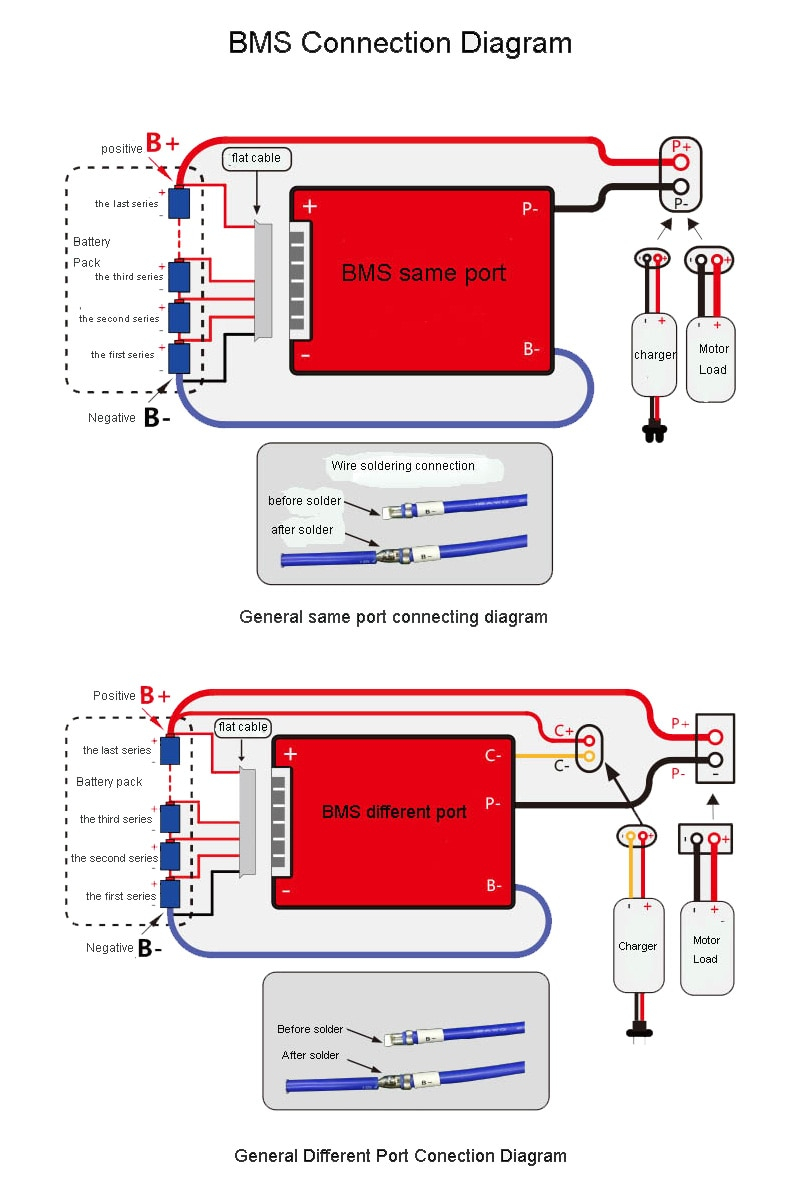

:D Danke. Die Frage bezog sich auf aktives bzw. passives bms.
Der Lade/Entladestrom fließt durch das bms, durch jede der 24 +Leitungen und das bms regelt die Spannungen selbstständig? Oder werden immer nur “Teilströme” zu den Zellen gesteuert?

Der Ladestrom wie auch der Entladestrom fließt durch die dicken Kabel von B+ und B- und damit durch den Akku.
Die dünnen BMS-Kabel führen zunächst einmal die Spannungen der Einzelzellen in das BMS zur Überwachung.
Was dein BMS genau kann, musst Du den Hersteller fragen. Üblicherweise wird ab einer gewissen Zellenspannung auch ein Bypassstrom (z. B. 200 mA) durch die dünnen Leitungen abgeleitet, um bereits fast volle Zellen vor Überladung zu schützen (Passives Balancing). Teure (aktive) BMS können auch zwischen halbvollen Zellen selbstständig Ausgleichströme erzeugen (auch wenn der Roller nicht am Ladegerät dran ist).

Aktive BMS balancieren auch, aber meist nur mit 30...100mA, was bei dicken 100Ah Zellen und größer manchmal nicht ausreichen soll.
Hier einmal ein Beispielfoto für ein aktives BMS:
Die dicken MosFets (Schalter) liegen zwischen dem dicken schwarzen und blauen Kabel.
So langsam denke ich, es wäre besser gewesen, du hättest dir bei Aliexpress einen fertigen 72V 20Ah LiFepo4 Akku mit BMS und Ladegerät gekauft.
