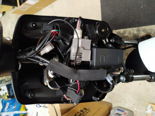

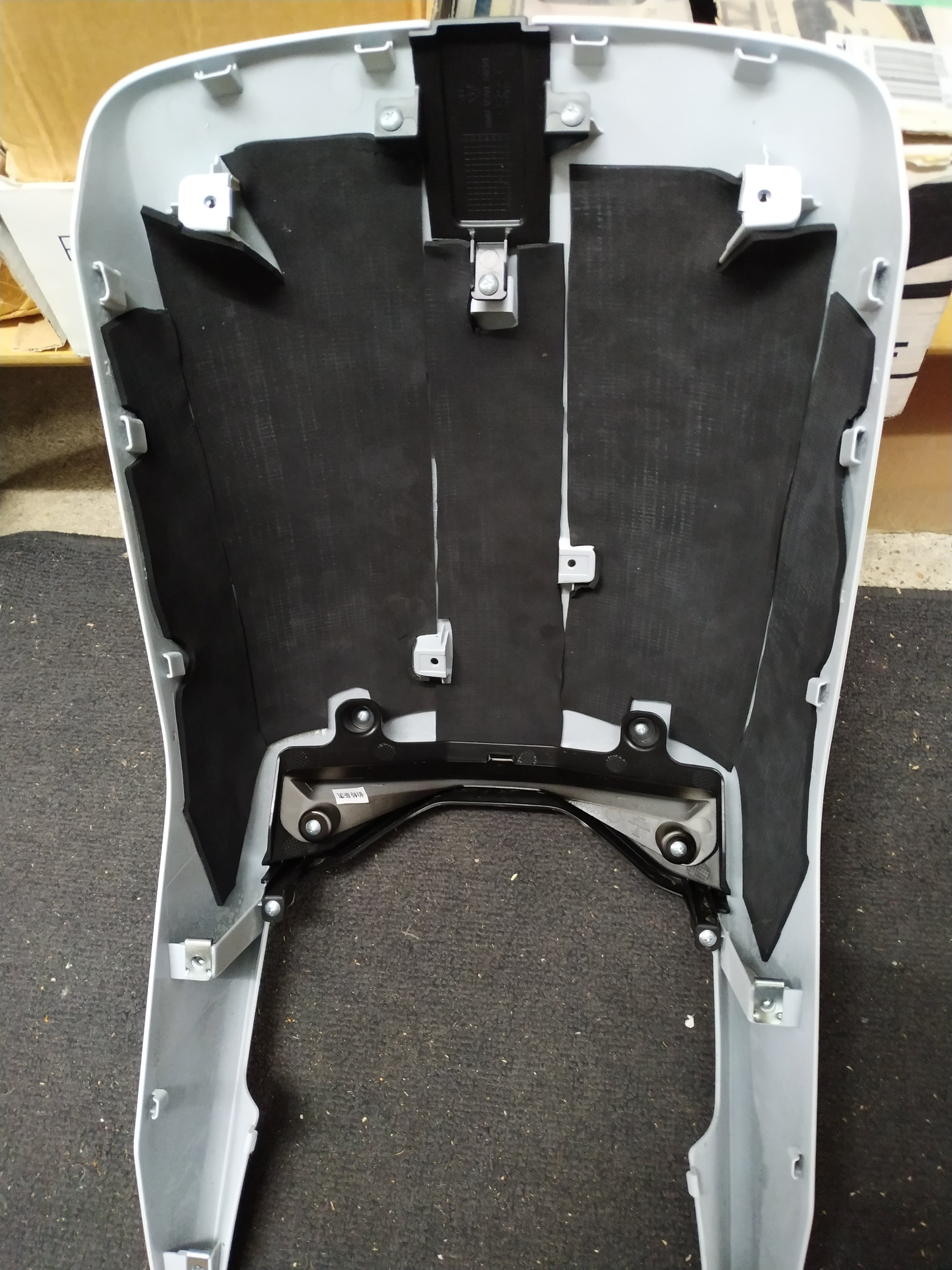

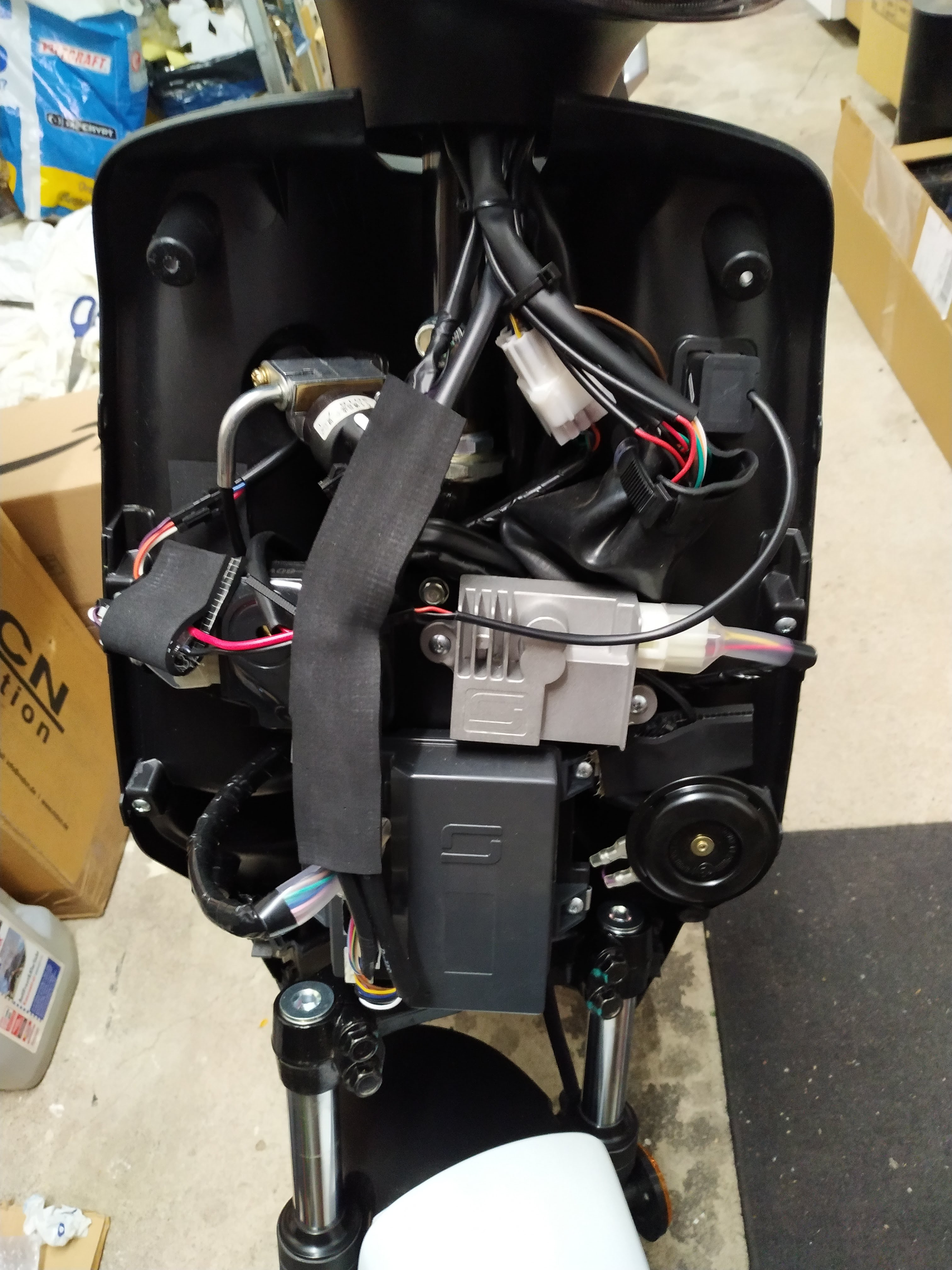

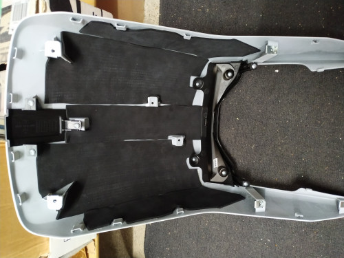

TeBe303 hat geschrieben: Fr 19. Apr 2019, 12:17 Das Knacken (was eher nach einem Plastik-hat-sich-verhakt-Knacken klang) konnte lokalisiert werden. Der Kabelbaum hinter der Frontblende, welche ich zuvor abbauen musste, schlug beim Einschlagen scheinbar irgendwo gegen. Das konnte ich durch etwas verpacken und zusätzliches Isolieren also entfernen - auch das "metallische Rascheln über Kopfstein" ist magischerweise dadurch entfernt worden. ...
Wenn dadurch das Frontklappern aufhört, wär das ganz fantastisch.
Ich hab auch mal geöffnet und dann quick'n'dirty gedämmt.
Nicht schön aber selten.
Ich werde berichten ...
NACHTRAG: Jau, Klappern vorne ist weg. Hurra! :D
