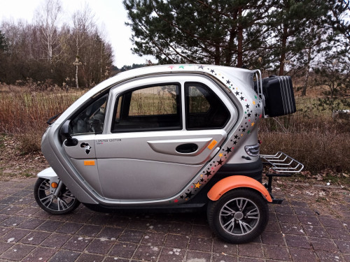

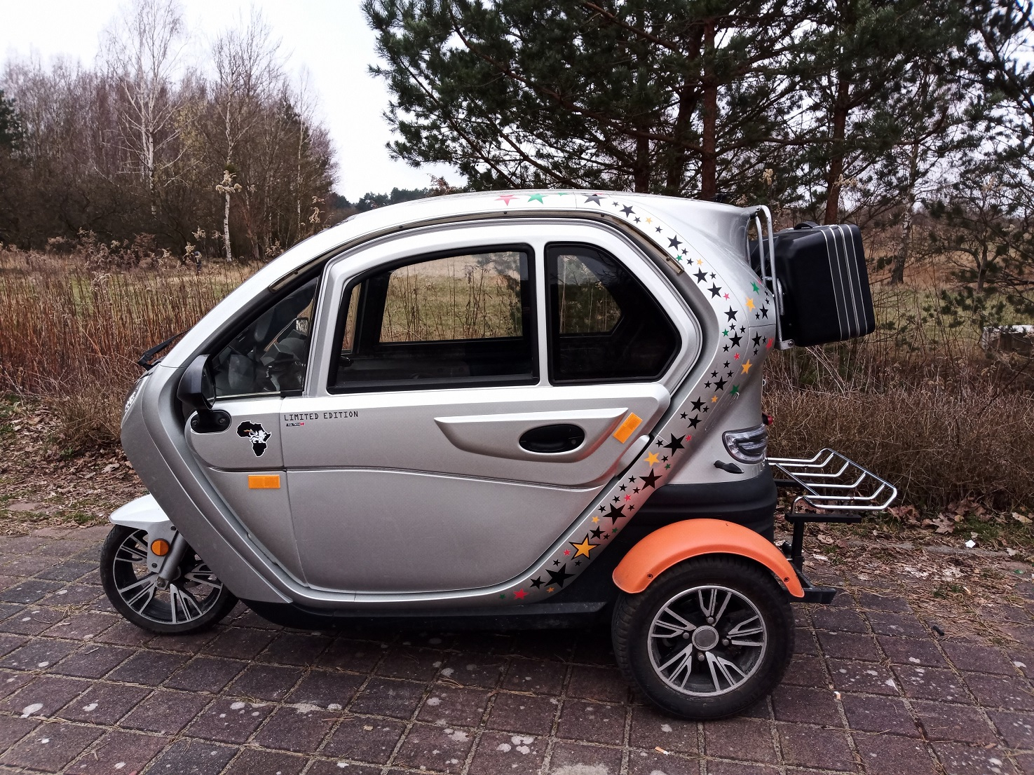

Für mich eine nützliche Erweiterung.
Den Seitenkoffer vom Motorrad habe ich sehr günstig bei Ebay bekommen. Abnehmbar, Verschließbar.

Re: TOL Kabinenroller - ein paar Tipps
Aber Holla!
wie es scheint, hast Du irgendwas unten angebaut. Das interessiert mich. Vielleicht kann man da einen ganz leichten Anhänger anbauen?
LG Denise
