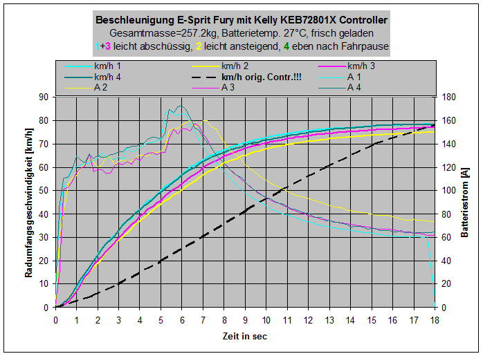

Inzwischen habe ich zwei Beschleunigungsdiagramme fertig, um die Wiki-Werte ein bisschen mit Fleisch zu füllen. Zuerst mal die geschwindigkeitsbezogene Variante, inklusive der Ströme:
Wie leider üblich bitte draufklicken für eine klarere Darstellung. Wenn man hier mal die schwarz gestrichelte Variante vom originalen Kelly KBL72201 anschaut kann man wahrscheinlich erahnen, warum ich so vehement auf der Suche nach einer Lösung für die massive Anfahrschwäche meines Fury war... Aber etwas schneller war er damals noch, nach entsprechendem Anlauf.

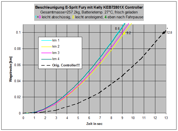

Und hier die 100m-Darstellung, allerdings mit km auf der Y-Achse, d.h. 0,1km sind der Zauberwert:

Spannend. Woher kommt die zweite "Strom-Entfesselung" jeweils kurz nach 5 Sekunden? Kelly-Konfiguration? Wenn ja, auf welcher Basis entscheidet der Kelly, wann er die Fesseln löst?

Da fragst Du mich ein bisschen zu viel. Ich denke der Controller fährt bis 50 rum seine Anfahrstrombegrenzung langsam hoch und lässt dann mal kurz die Zügel locker, vielleicht nicht ganz die vollen 70+V der Batterie, aber doch den Großteil davon auf den Motor los, aber ab 60 beginnt dann selbst bei 100% Durchschaltung des Controllers die Gegeniduktion in den Spulen dem Strom zunehmend entgegenzuwirken.
Klassisch für einen Synchronmotor müssten ab Stillstand konstant etwa 160A durchgeschcikt werden, bis dann eben ab 60 rum die Kurve genau wie bei meiner Messung mit steigender Drehzahl abfällt, schlussendlich bis auf fast 0 (ja OK, eher 4 bis 6A) bei maximaler Leerlaufdrehzahl von 100 km/h rum.
