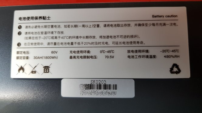

OK, wenn man den ganzen Fred nochmal durchliest, wird man das Gefühl nicht los, dass die originalen SOCO-Ladegeräte nicht über etwa 70,5 V hinausgehen. Das könnte das BMS messen und speichern, ebenso wie der Strom der vom Ladegerät geliefert wird. Während der Hauptladung ist ja die Strombegrenzung des Ladegerätes aktiv, die Spannung ändert sich dem Abnahmeverhalten des Akkus entsprechend, bzw. wird mit zunehmender Füllgrad höher. Deswegen ist eine Zustandsanzeige durch Spannungsmessung auch möglich.
Natürlich ist es denkbar, dass das BMS Eckdaten der letzten x Ladevorgänge speichert. Im Garantiefalle müsste eine Software oder ein Mensch die Werte evaluieren und Toleranzen des Original-Ladegerätes von einem Fremdlader unterscheiden. Das BMS wird den Zubehörkatalog von SOCO nicht kennen und eine Warnmeldung platzieren oder den Betrieb einstellen, wenn es irgendwann mal ein 8-A-Ladegerät geben sollte.
Wenn ich aber ein externes Ladegerät so frisiere, dass es sich in Strombegrenzung und Endspannung nicht von einem Originalladegerät (4er Standard oder das 10er Schnellladegerät) unterscheidet, wer will es dann noch orakeln können, welches gerade angeschlossen war?

Langsam beschleicht mich das Gefühl, dass bei dem originalen Soco-Lader auch speziell adaptierte Geräte zum Einsatz kommen - es steht zwar 71,4V drauf, aber es kommt absichtlich weniger raus, und das aus gutem Grund: Das ist das Typschild eines CUX-Akkus.
Für alle die wie ich des Chinesischen nicht mächtig sind, aber im Gegensatz zu mir die Segnungen der Google-Übersetzer-App noch nicht entdeckt haben, ein paar wichtige Infos:
(1) Vermeiden Sie einen längerfristig leeren Akku. Wenn der Akku längere Zeit (länger als eine Woche) leer ist, nehmen Sie ihn heraus und stellen Sie sicher, dass er mindestens einmal im Monat vollständig aufgeladen ist.
(2) Lagern Sie den Akku bei Raumtemperatur (wenn er länger als -20 ° C oder über 40 ° C gelagert wird, beschleunigt dies die irreversible Beschädigung des Akkus)
(3) Versuchen Sie im täglichen Gebrauch, den Akku aufzuladen, wenn die Akkuleistung mindestens 20% beträgt. Dies kann die Lebensdauer des Akkus verlängern.
Spannung: 60V
Nennkapazität: 30Ah (1800Wh)
Ladeumgebung: 0°-45°C
Maximale Ladegrenzspannung: 70,5V <---- (!)
"Entladung verwenden Umwelt": -20°-45°C (aua, ich denke, der erlaubte Nutzungstemperaturbereich)
Temperatur der Batterie-Arbeitsumgebung: <= 80%RH (auch nicht besser - gemeint ist wohl Luftfeuchtigkeit).
Nebenbemerkung: Soco in der prallen Sonne dürfte die 45 Grad knacken.
Und fahren bei Nebel ist verboten.
Spannung: 60V

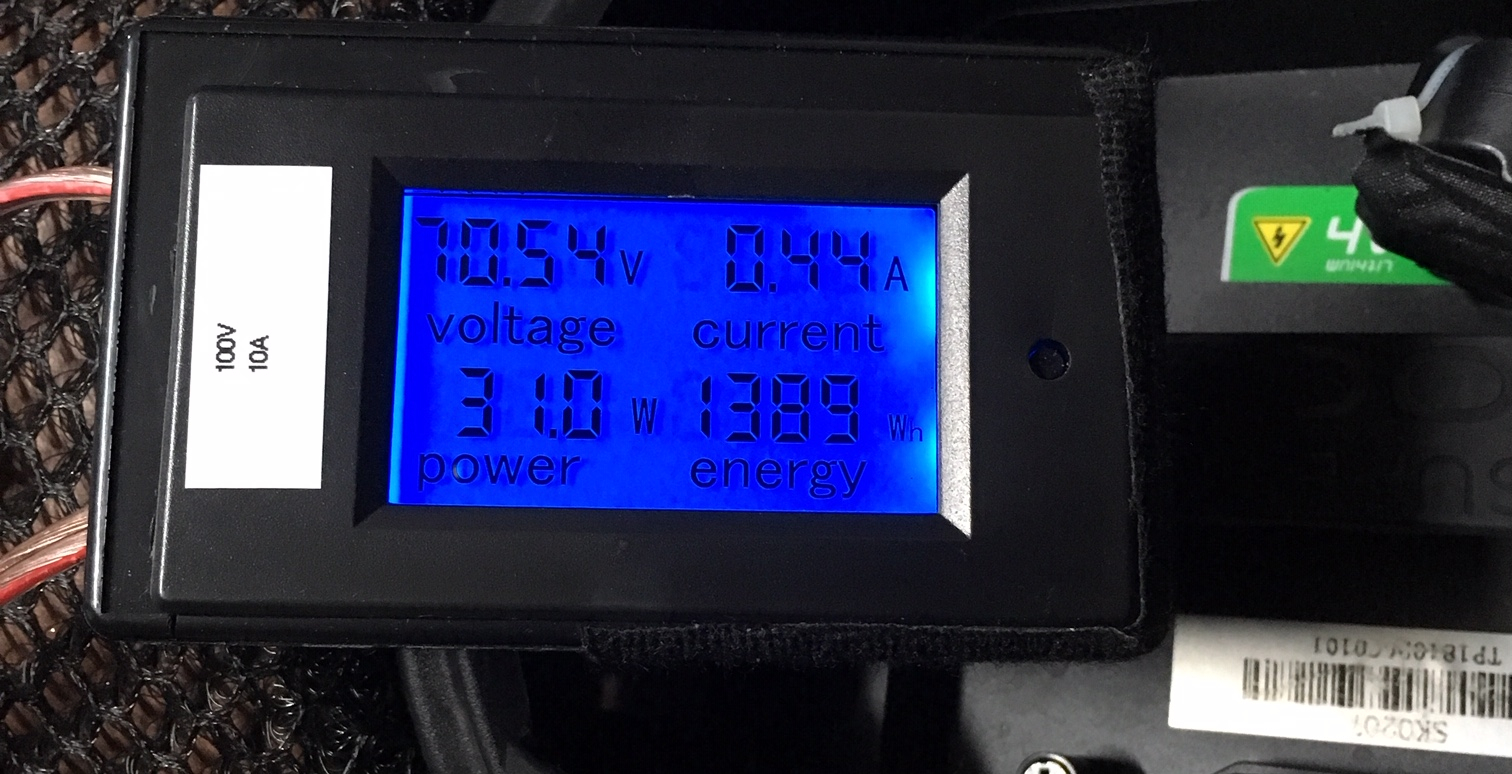

Hier die Werte des original TC Ladegeräts kurz vor Ladenschluss..
Grüsse VL
AndreasH.
- Beiträge: 31
- Registriert: Fr 11. Jan 2019, 11:22
- Roller: Super Soco TC
- PLZ: 81
- Tätigkeit: Elektroingenieur (Automotive)
Re: Erfahrungen mit "günstig" Lader 71,4V 10A für 39 euronen
Darf ich fragen, wie du die Werte abgreifst?VLong hat geschrieben: Mi 26. Jun 2019, 16:13 Hier die Werte des original TC Ladegeräts kurz vor Ladenschluss..
Hast du dir einen Adapter gebaut um das Messgerät dazwischen zu hängen oder wie erfasst du den Strom?
Oder ist das Display Teil des Laders?
