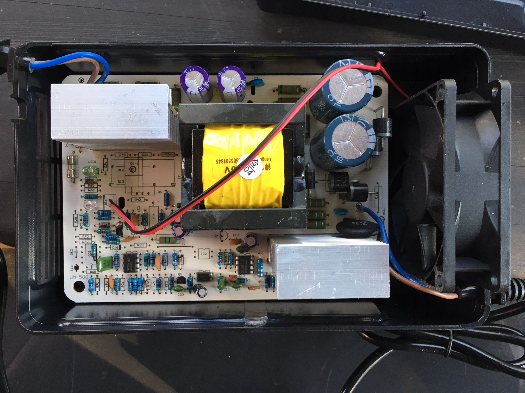

Habe den Lader geöffnet, mal reingeschaut ( übersichlich, schlicht, nicht überdimensioniert und sparsam gehalten, aber gut verarbeitet )
Danach umgebaut und die Spannung mit 2 Dioden angepaßt auf 70,7V.

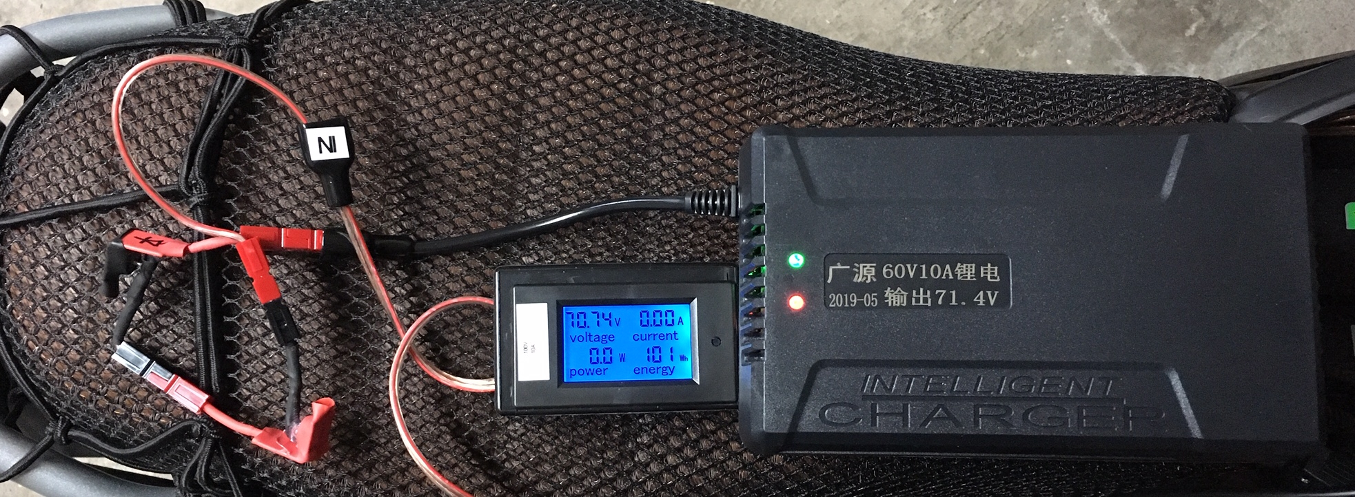

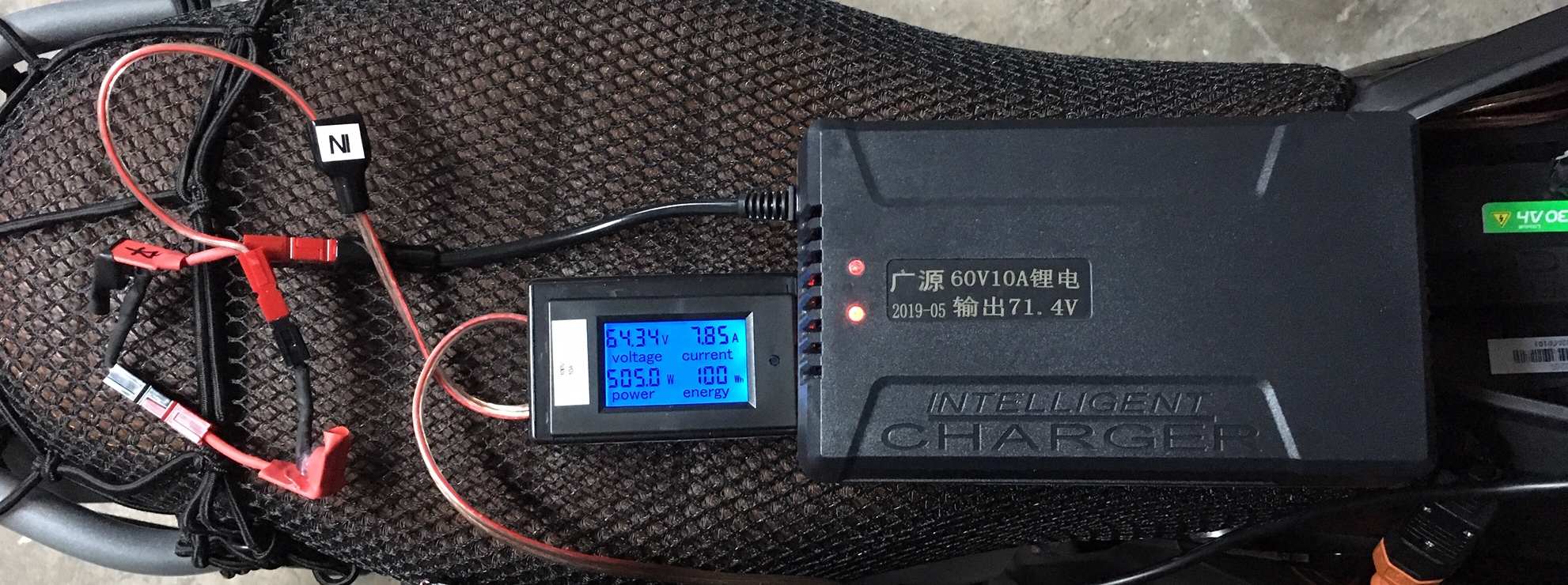

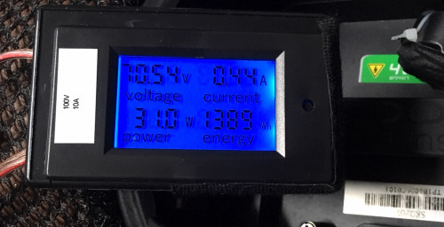

Anbei Fotos mit Werten bei Ladeprobe 50% Akkukapazität:

Das mit der Spannungsanpassung war doch dann ein toller Service. Ich habe im Lader vergeblich nach einen Poti gesucht.
Um hier was zu ändern muß man schon die Schaltung kennen und entsprechend andere Wiederstände einsetzen... oder ich bin blind und find das Poti nicht

Über die Änderung der Widerstandes müsste ich die Schaltung kennen. Kenn ich aber nicht. Ich habe die Option mit den Dioden genutzt. Je nach Typ der Diode hat man verschiedenste Spannungen die dort abfallen. Für ca. 0,2V würde ich eine Schottkydiode (100v 20A siehe Photovoltaikzubehör )nutzen. Diese wird in stromflussrichtung ins Kabel eingeschleift ( siehe Bild ). So die Theorie, praktisch muss man es ausprobieren und messen. Ich seh mal das ich die Schaltung nachreiche.
Evtl. gibt es ja schon Erfahrungen wie man die Ladeschlussspannung noch herunter bekommt.
