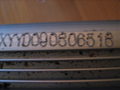

Auf dem Controller steht nur eine Nummer.Siehe Bild.
Frage:woher bekomme ich einen Controller,gebraucht oder neu.Alle die ich bis
jetzt gefunden habe stimmt entweder die volt oder watt oder anschlüüsse nicht.

Weiß nicht ob dieser past:h**p://www.ebay.de/itm/160716334064?ssPageName ... 1438.l2649
- Beiträge: 6594
Re: Seeyes Roller läuft nicht mehr
Der Roller hat 48VDC 1000W oder 1500W Minimum wäre der Kelly KEB48150 - diverse Kabel müßten Kabelschuhe gequetscht bzw. gelötet werden und der Controller müßte mit der PC-Software (kostenlos) parametriert werden. Das beste wäre der Original Controller, da dieser sich am leichtesten zusammen stöpseln ließe. Versuchs doch 'mal bei Leviatec bei Braak Nähe Hamburg.

Ich glaube schon, daß der Seeyes 48V 1000W Roller dem solar scooter bzw Leviate b09 identisch ist. Insofern denke ich, daß Leviatec einen baugleichen Controller liefern kann. In der Bucht ist gerade ein Seeyes Roller ab 460,- euro zuverkaufen.

Der Kelly KEB48150 ist nicht mehr gelistet,nur ab KEB48200
