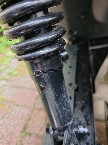

Eigentlich verdreht man nur die Hülse, so dass die Rastung dort eine Position höher oder niedriger kommt. Meist nutzt man dafür einen Hakenschlüssel. Im Supersoco-Unterforum gibt es Thread zur Federvorspannung

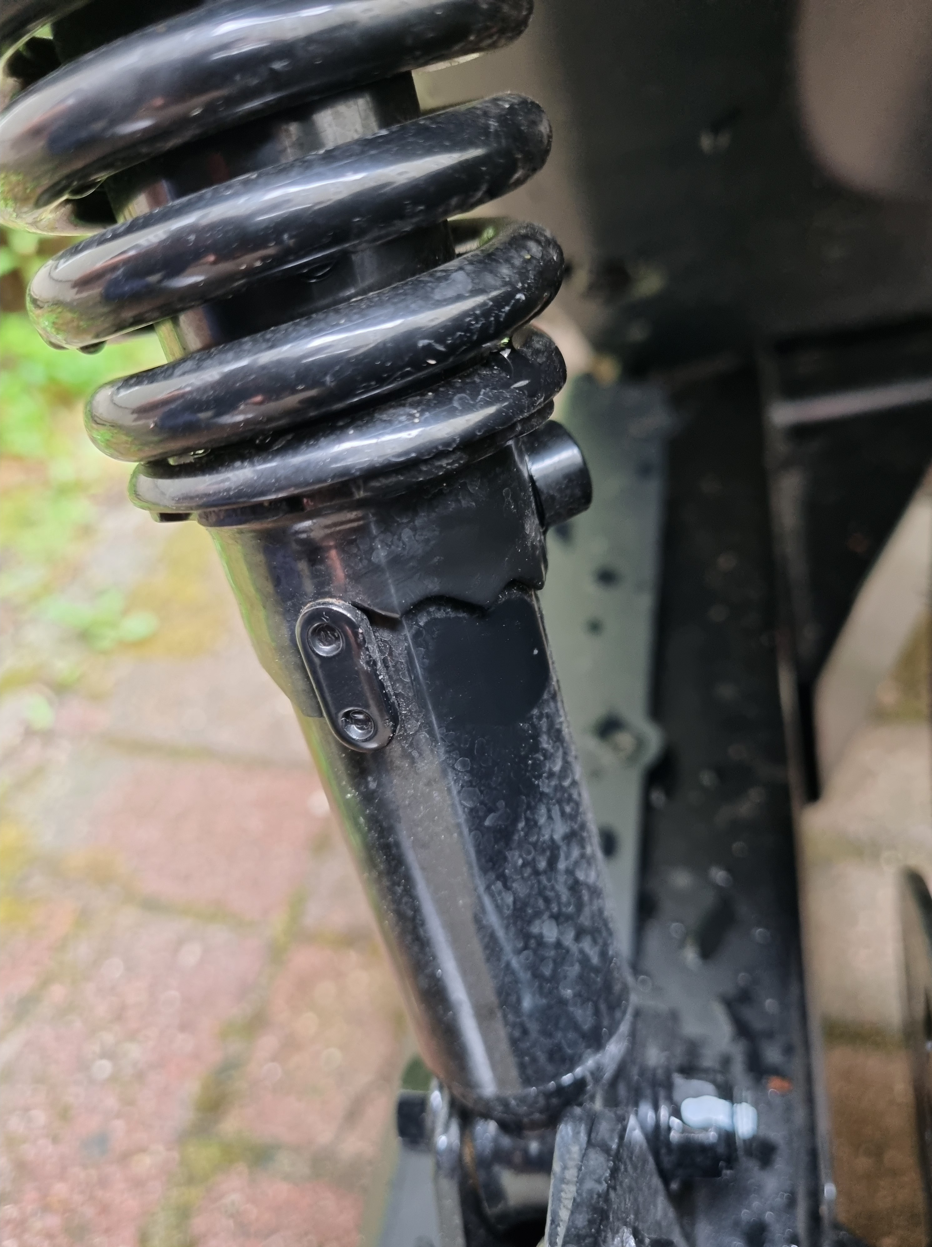

der ist auf schwächster Stufe eingestellt, kann wohl nix mehr reißenThunder115 hat geschrieben: Fr 9. Jul 2021, 15:42 Eigentlich verdreht man nur die Hülse, so dass die Rastung dort eine Position höher oder niedriger kommt. Meist nutzt man dafür einen Hakenschlüssel. Im Supersoco-Unterforum gibt es Thread zur Federvorspannung

Schwere Menschen brauchen mehr Vorspannung, nicht weniger.
Probier also mal die anderen Stufen durch.

ich bin aber leicht, es ist doch die schwächste Stufe eingestellt oder nicht?The Rob hat geschrieben: Fr 9. Jul 2021, 22:26 Schwere Menschen brauchen mehr Vorspannung, nicht weniger.

Bist du 40kg leicht? Nach meiner Erfahrung ist bei fast allen Rollern grundsätzlich die erste Stufe zu wenig Vorspannung für Europäer, Stufe 2 sollte dir wahrscheinlich passen.
Ideale Federvorspannung ist, wenn der Roller mit dir drauf zu ca. einem Drittel eingefedert ist. Das kannst du aber nur mit Hilfe einer zweiten Person messen, und wenn du den Federweg des Federbeins kennst (weil der irgendwo in den technischen Daten steht), wird das Messen deutlich einfacher.
Oder eben statt messen alle Stufen durchprobieren und schauen ob es eine gibt, die sich am besten anfühlt.

gefühlt geht es kaum runter, aber ich check das mal, danke.The Rob hat geschrieben: Fr 9. Jul 2021, 22:36 Bist du 40kg leicht? Nach meiner Erfahrung ist bei fast allen Rollern grundsätzlich die erste Stufe zu wenig Vorspannung für Europäer, Stufe 2 sollte dir wahrscheinlich passen.
Edit: in der Tat, es bewegt sich nur minimal. Was kann man da machen, außer eine neue Feder zu kaufen?
Zu Zweit federt es viel angenehmer.
