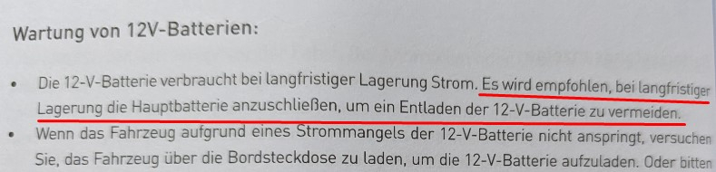

Was ich allerdings nicht verstehe, ist der Hinweis im Handbuch.
Solange der Roller nicht an ist, solange wird auch nicht von den Hauptbatterien geladen.
Und er schaltet sich nach einer Weile ab.
Ich würde mal sagen, dass das Problem mit einer leeren 12V Batterie auftrifft, wen man viele Kurzstrecken fährt.
