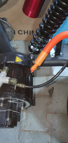

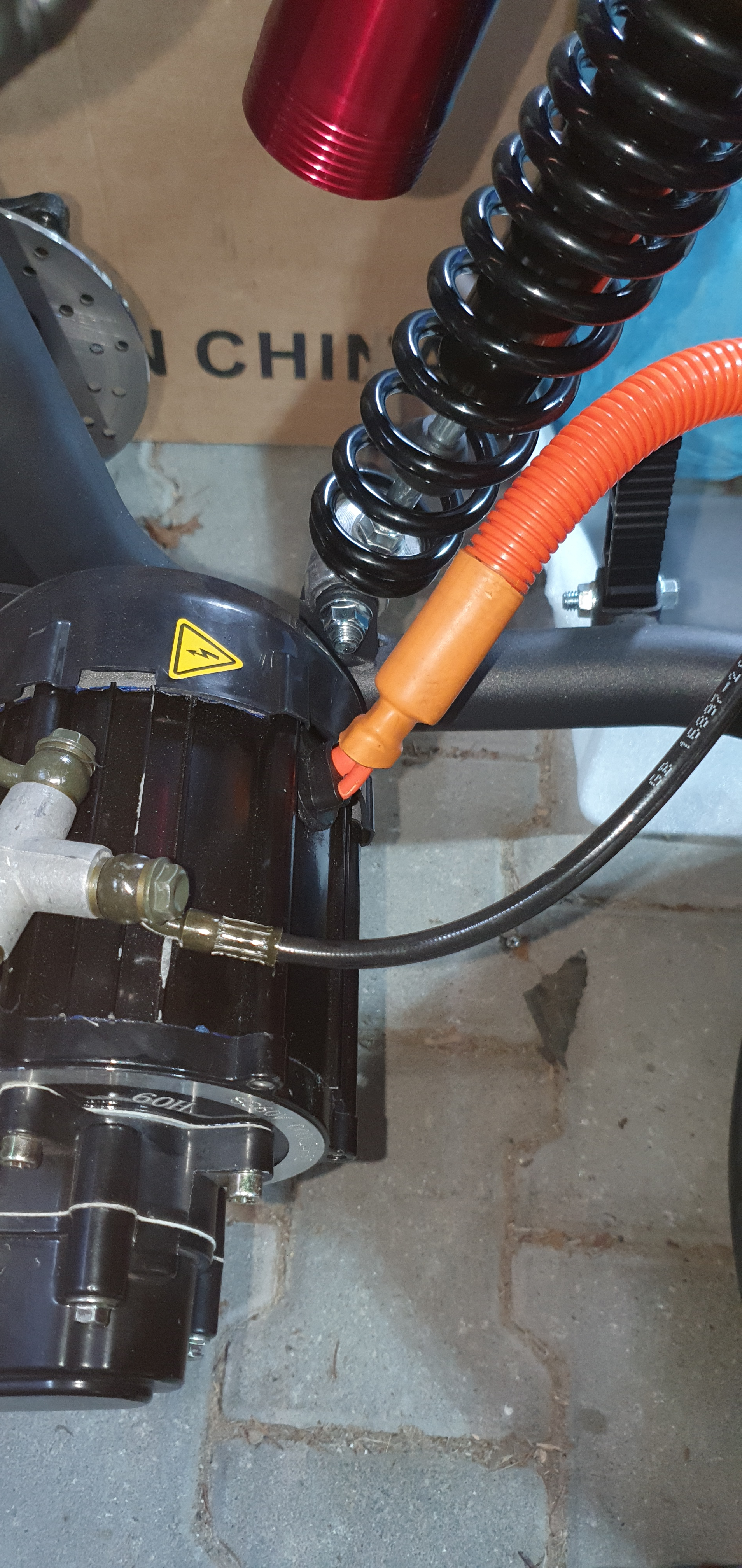

So sah es vorher aus.

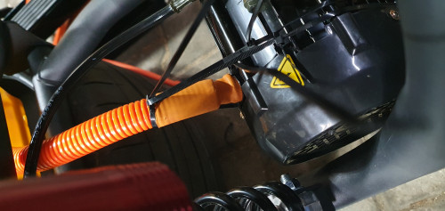

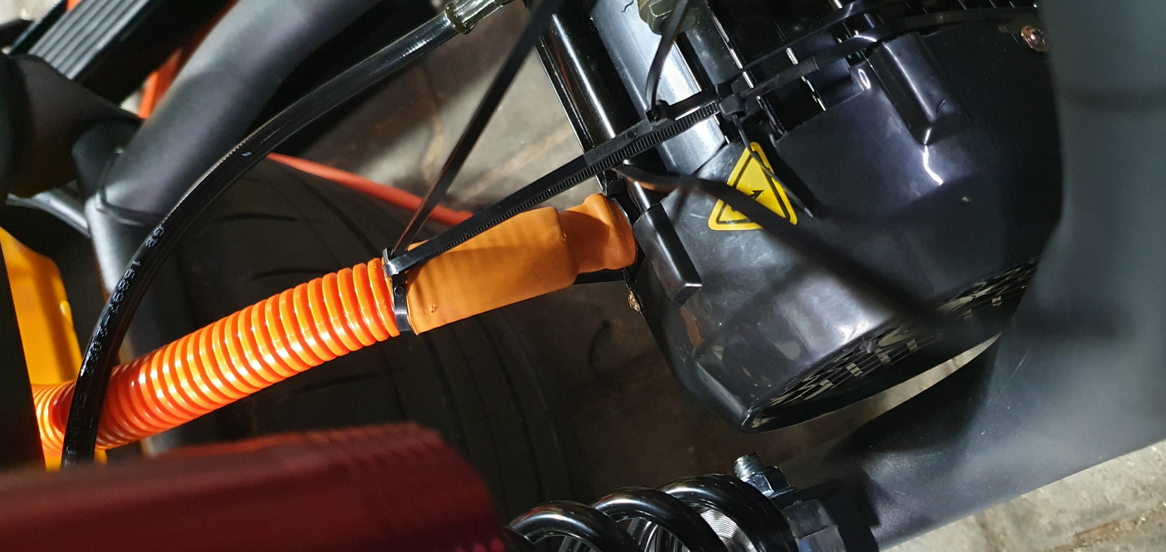

So hab ich den Schrumpfschlauch und das Isorohr etwas an den Motor rangezogen. Das ist zwar auch nicht professionell aber auf die Schnelle ist mir nichts besseres eingefallen.

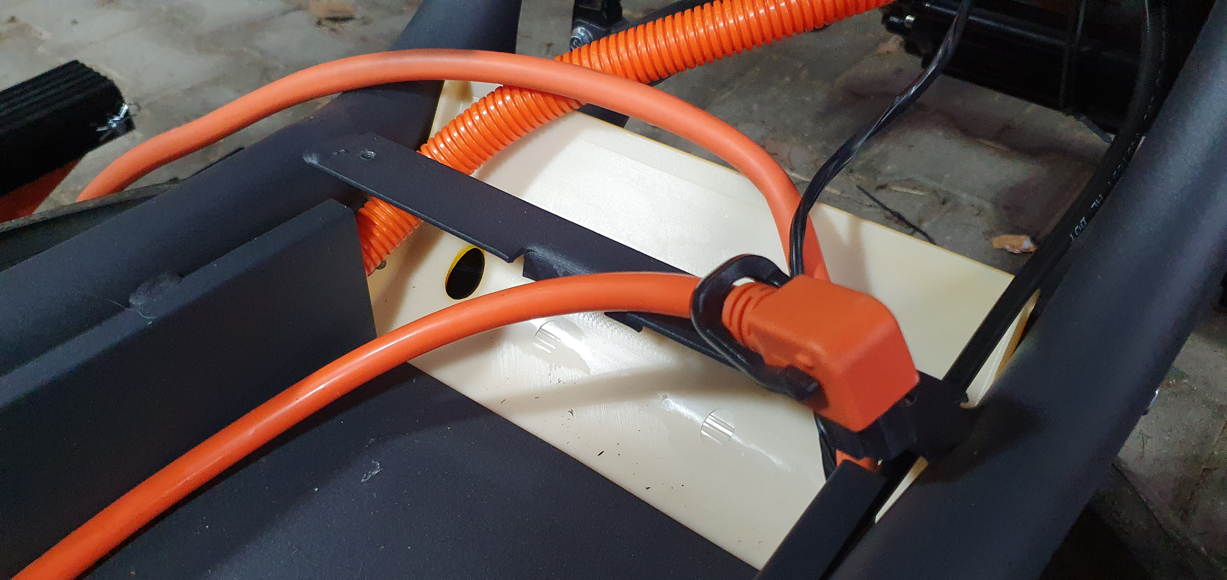

Das Bild zeigt die Verlegung des Motorkabel ins Innere. Sollte das nicht durch das Loch verlegt werden?
Wie sieht das bei euch aus?

Wo ich das Kabel und auch den Bremsschlauch noch befestige weiß ich noch nicht.

Wahrscheinlich hast du recht - aber das Trike fährt ja nicht 200, sondern 45km/h, deshalb würde ich mir darüber nicht zu viele Gedanken machen. Über die vernünftige Verlegung der Kabel und Schläuche dagegen schon - das ist der Vorteil, wenn man es selber zusammensetzt.
