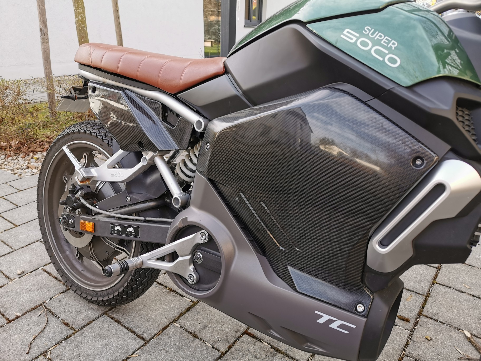

Re: Super Soco TC Umbau
So leute,
Nach langem Warten hab ich endlich die seitlichen Abdeckungen fertig.

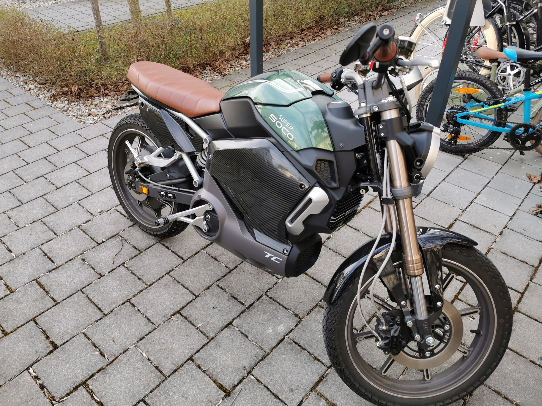

mein aktueller Umbau. Nächste Woche wird noch der Hilsrahmen schwarz lackiert
Außerdem fahre ich aktuell mit dem "dual controller setup", also nem zusätzlichem Kelly controller, welcher mir rekuperieren und einstellen der Leistung ermöglicht

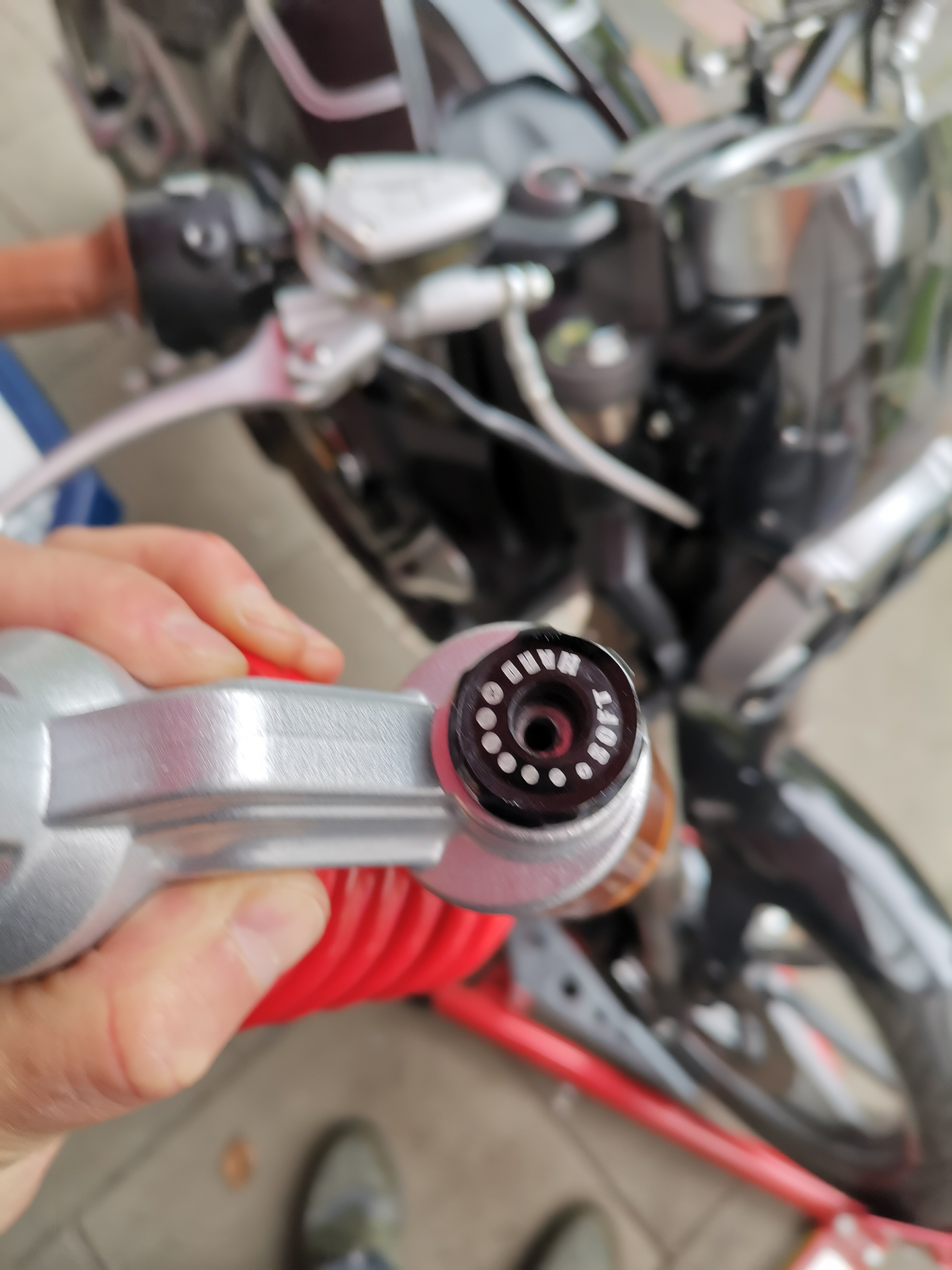

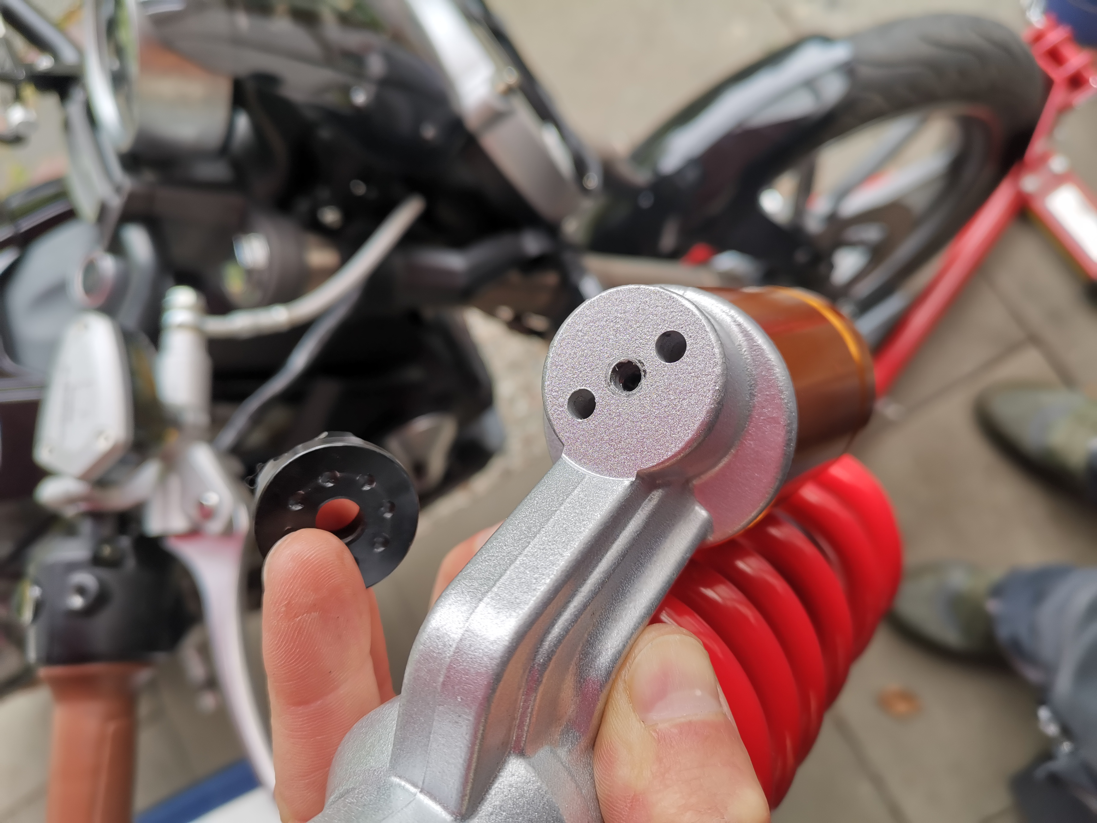

Hab mich grad an meinen Stoßdämpfer Umbau gemacht - eingebaut und total der Pogo stick. Naja egal kann man ja einstellen, gedreht wie ein Weltmeister und taaadaaa die Schraube ist nur fake!
Keine mechanische Ansteuerung, nur ein Rad mit Feder / Kugeln zum klicken.
Da haben die Chinesen mich aber verarscht...
Hat einer von euch einen Dämpfer mit tatsächlich verstellbarer Zug oder Druckstufe?
