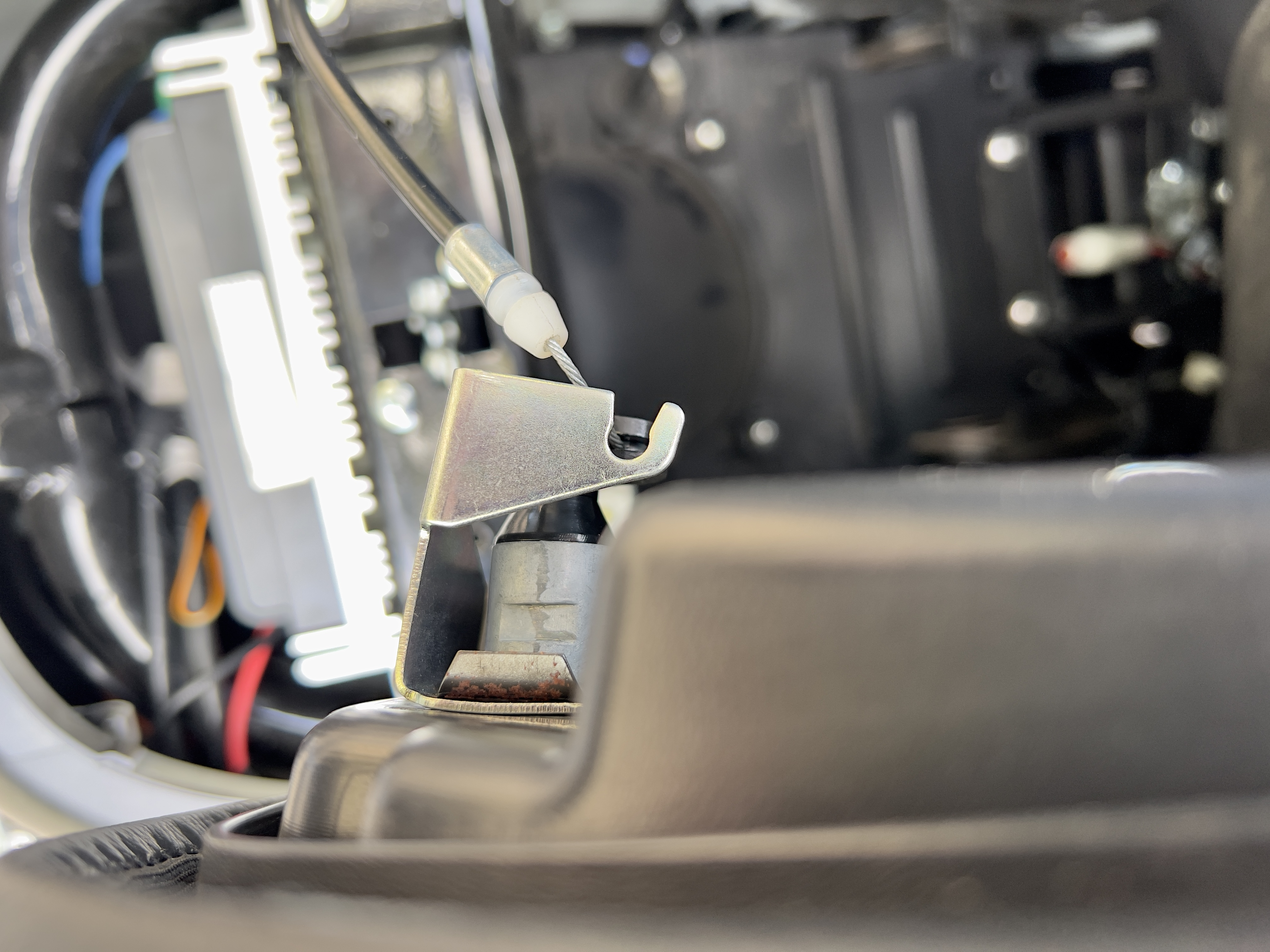

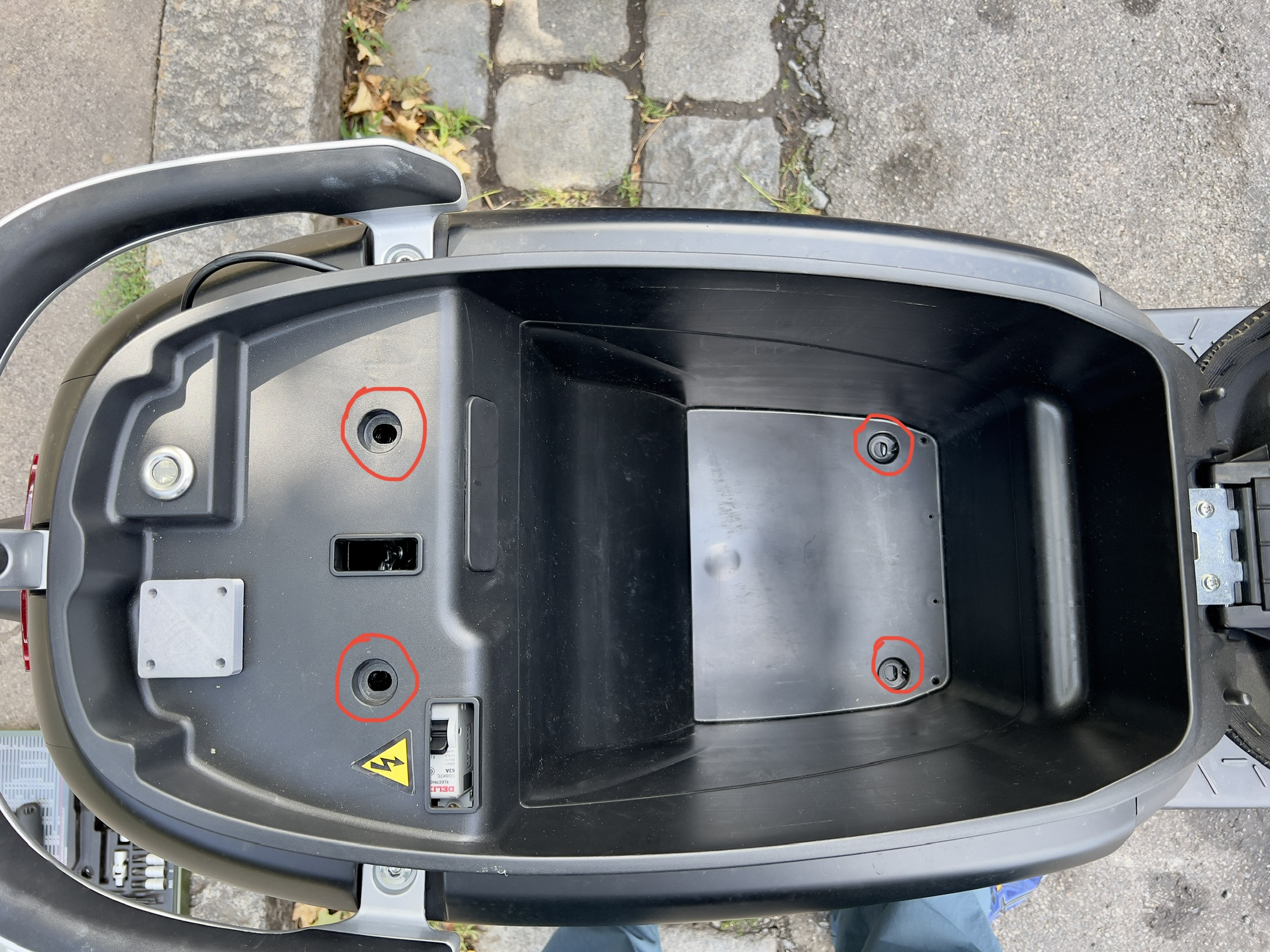

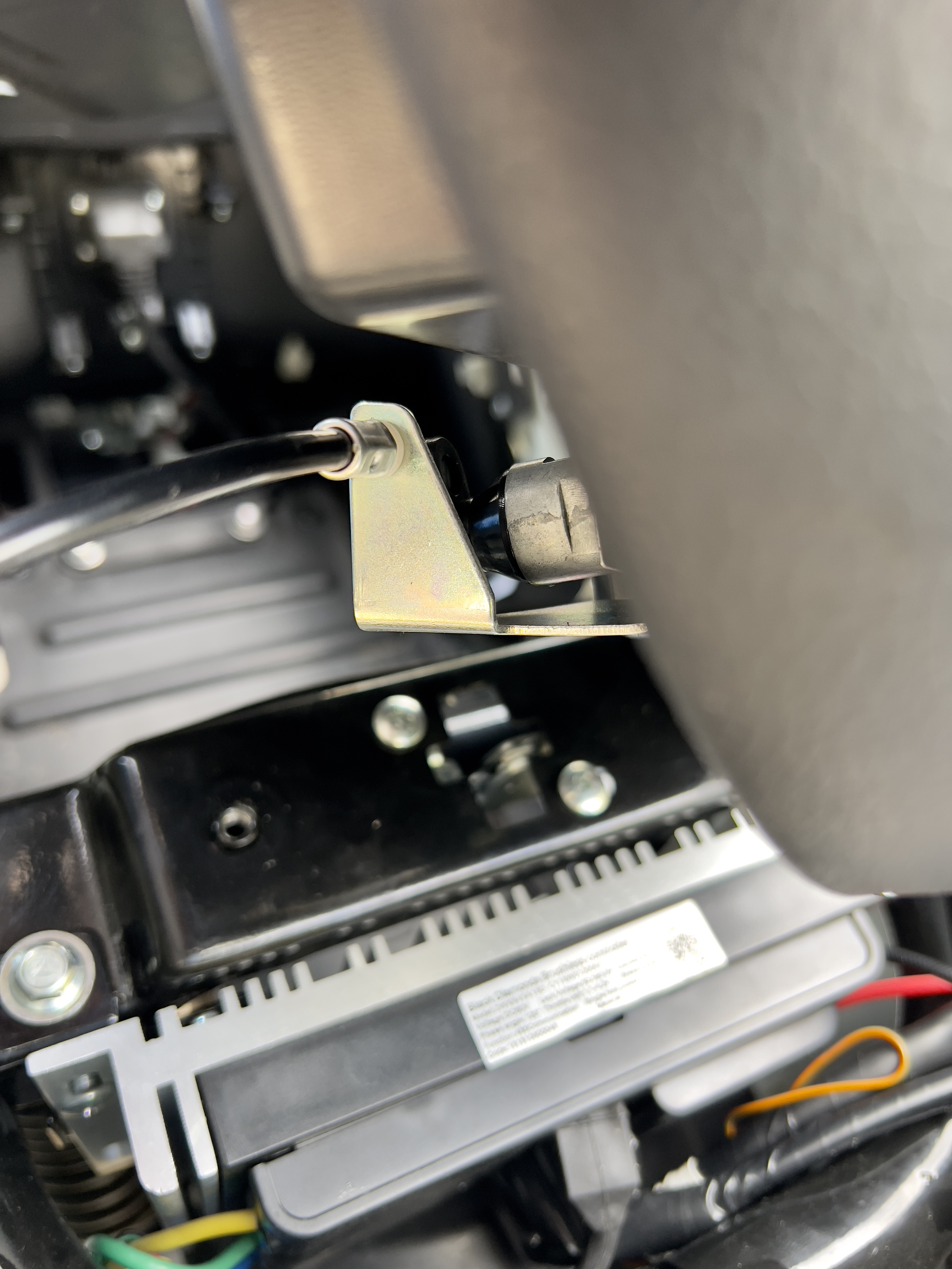

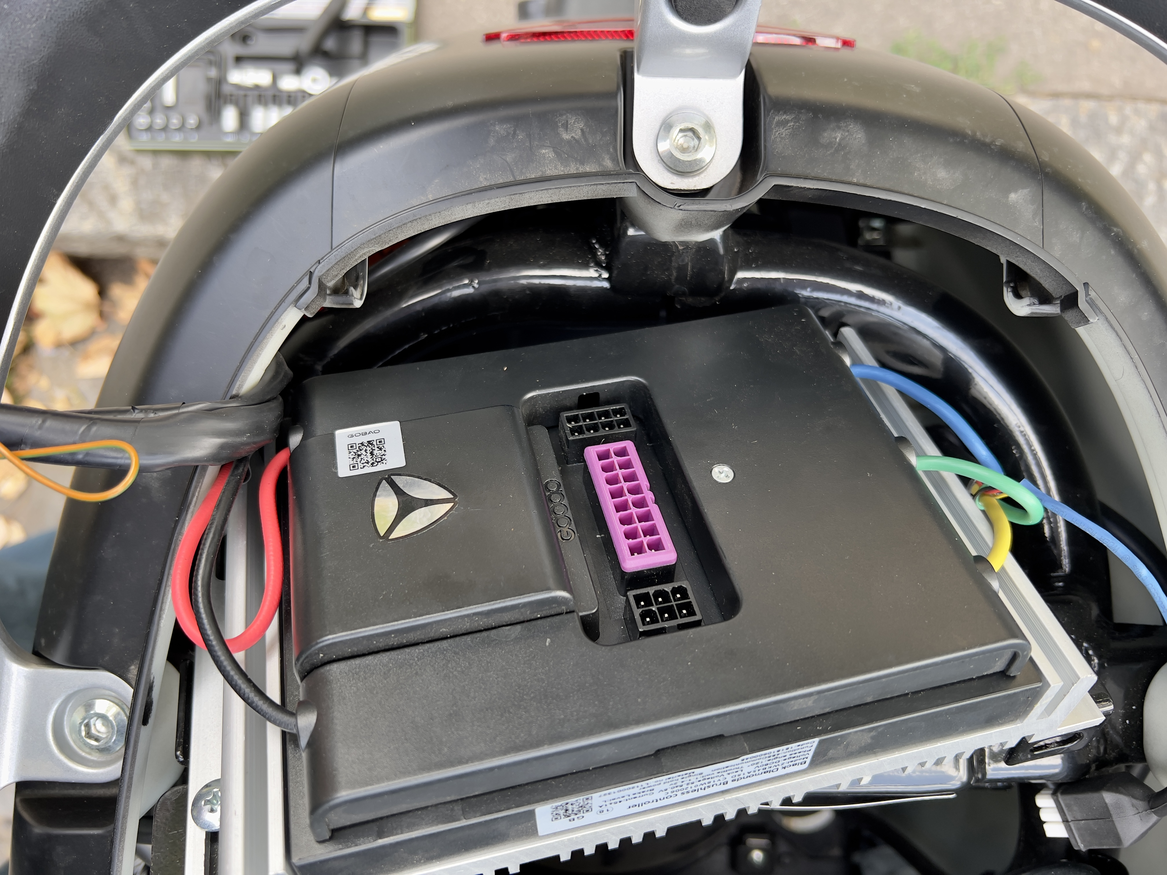

Re: Yadea G5 Erfahrungsbericht

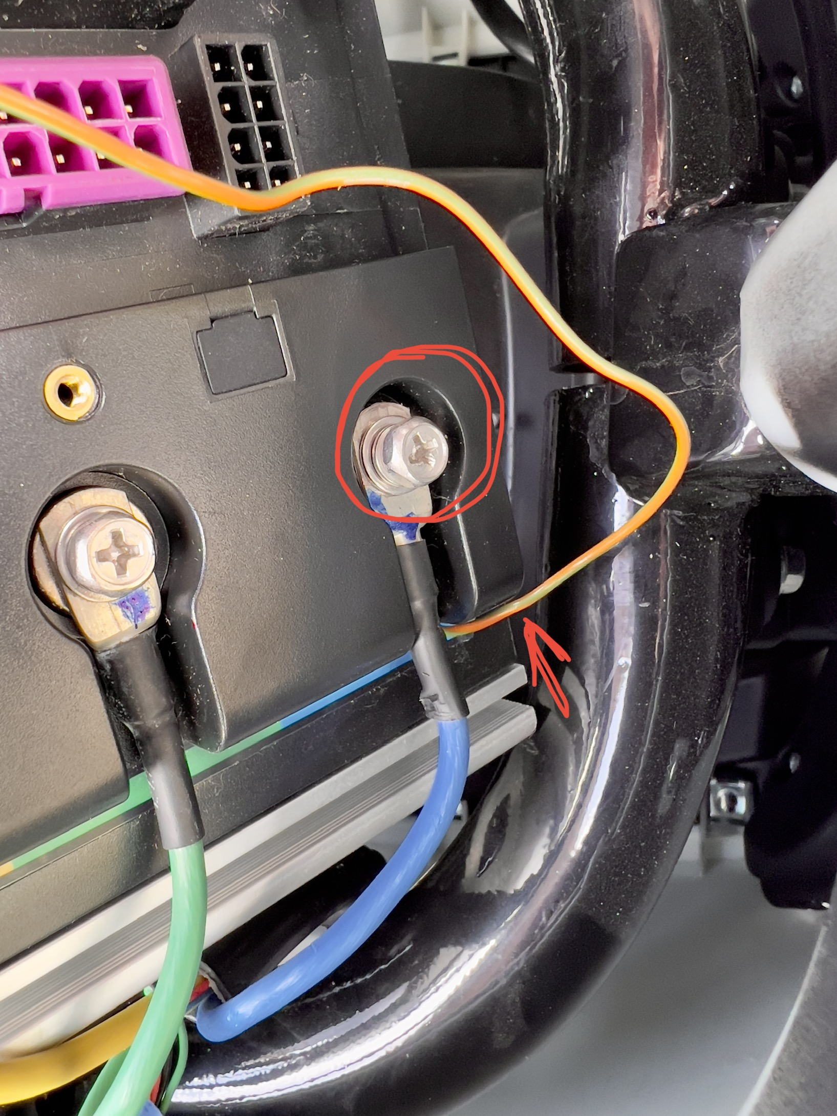

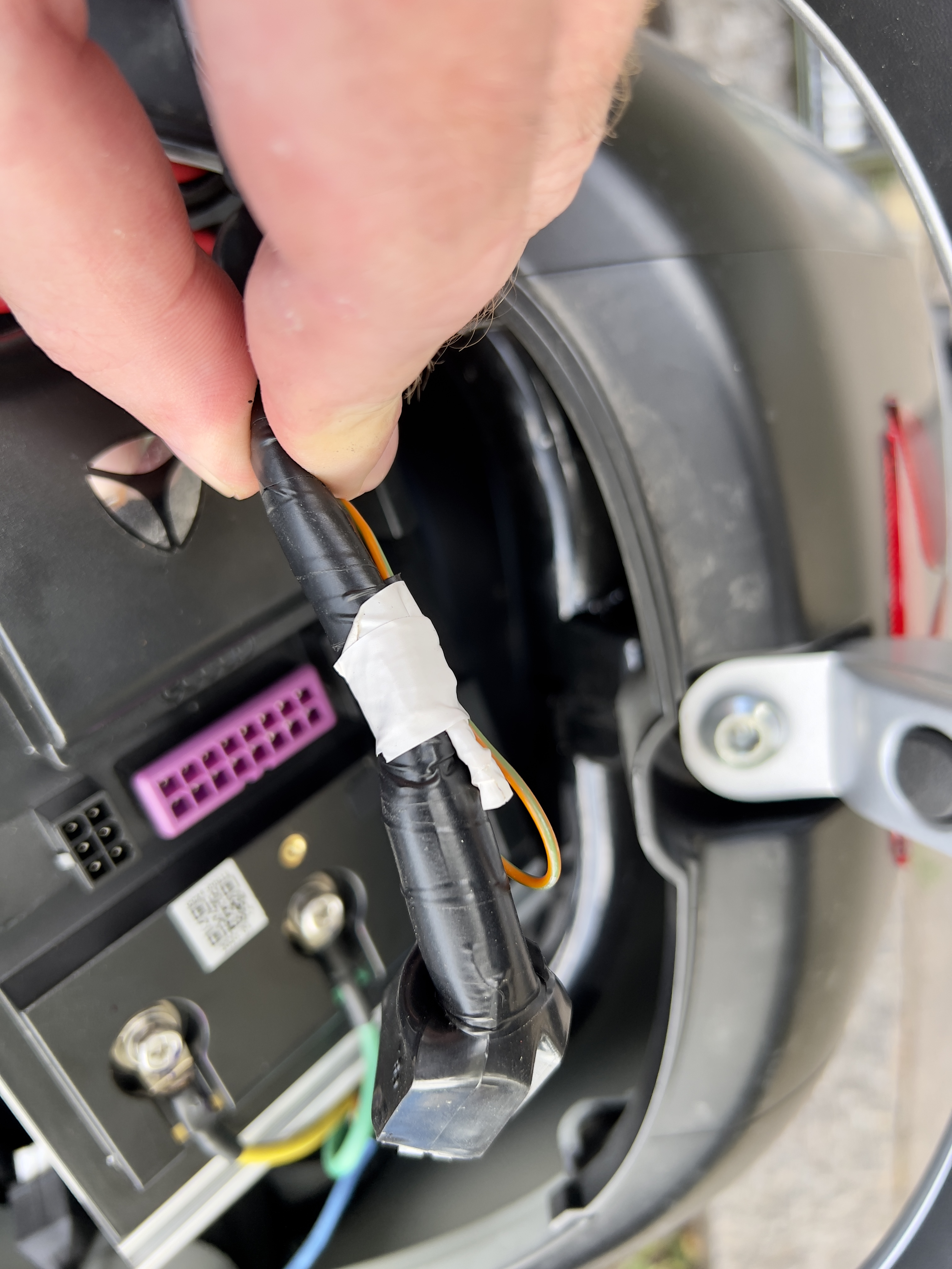

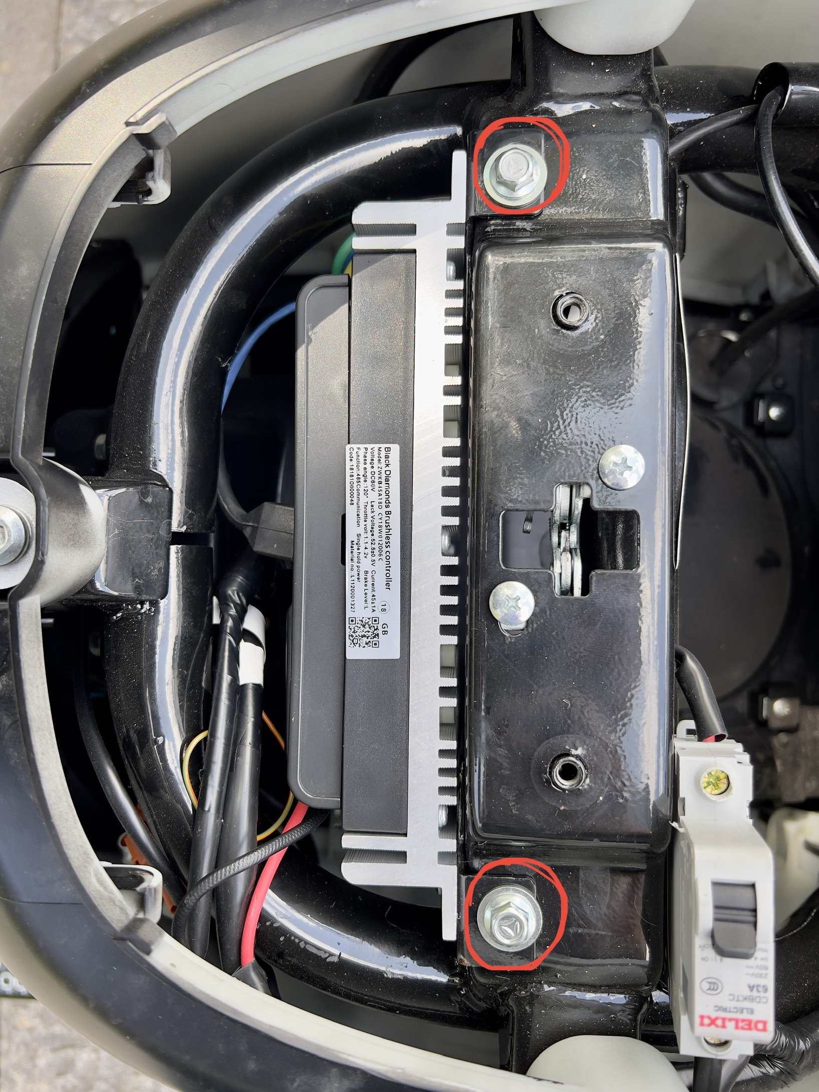

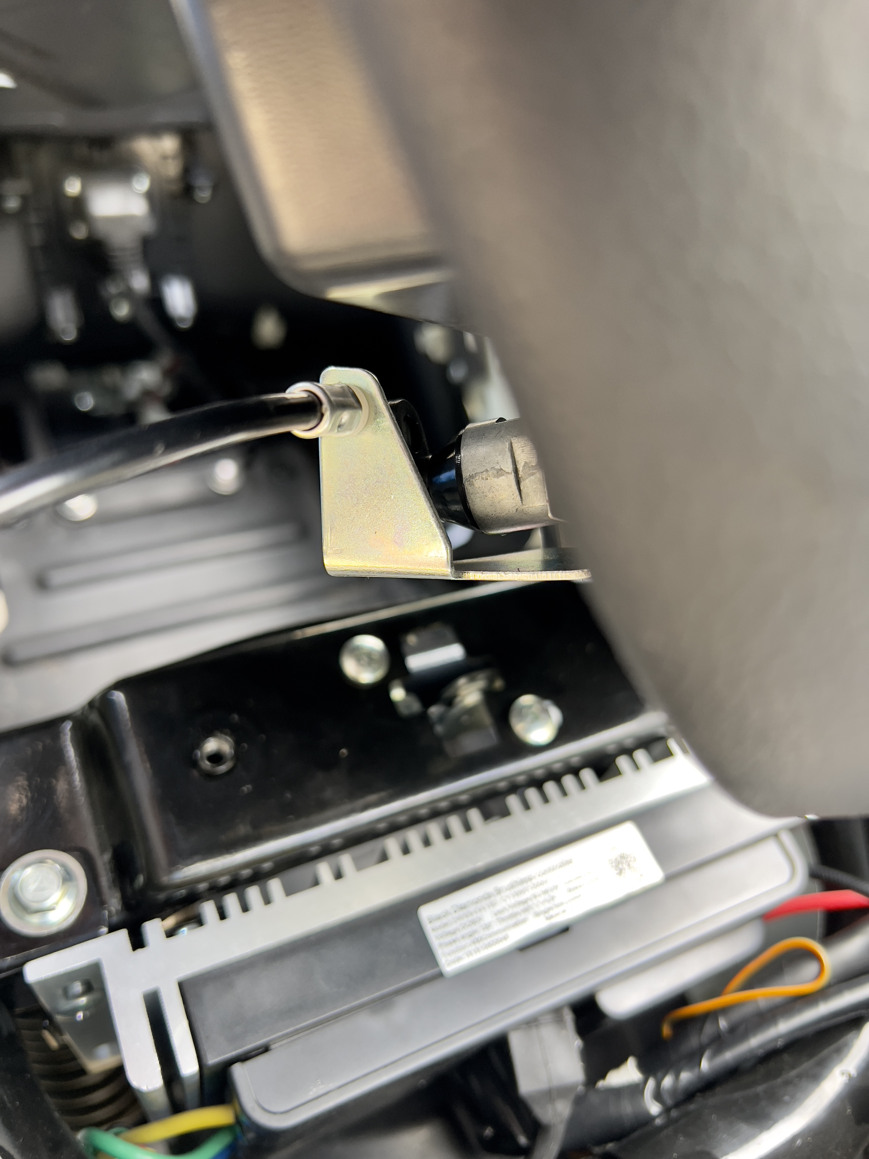

So, hier noch einmal die Anleitung, wie ich es gemacht habe - mit Bildern:
Als Erstes habe ich den Akku abgesteckt, da ja an der Elektrik herumgebastelt wird und ich wenig Lust auf Blitze habe in meinem Roller.
Dann die 4 Schrauben lösen, die das Helmfach halten: Anschließend die beiden Schrauben lösen, die das Motorsteuergerät halten: Das Steuergerät vorsichtig herausziehen, dabei auf die Kabel achten, die teilweise recht kurz sind.
Anschließend die Stecker auf der Oberseite abstecken: Die kleine Kreuzschraube vom Deckel lösen, dann hat man Zugang zu den anderen Kabeln. Beim blauen Draht ist zusätzlich ein dünner braun/grüner Draht befestigt - das ist der Übeltäter, diesen habe ich entfernt - Schraube raus und nur mehr den Blauen angeschraubt: Den Braun/Grünen habe ich isoliert und am Kabelbaum befestigt damit er nicht lose herumhängt: Deckel wieder drauf, Steuergerät einfädeln und festschrauben. Beim Einfädeln des Helmfachs ist bei mir der Seilzug des Akkufachs herausgerutscht: Diesen wieder einhängen: Beim Einbauen darauf achten, dass der Seilzug nicht eingeklemmt wird, Helmfach festschrauben - fertig.
Ich wünsche gutes Gelingen, das Ganze ist wirklich kein Hexenwerk wenn man weiss wie man einen Schraubenzieher halten muss.
Gruß, Mike

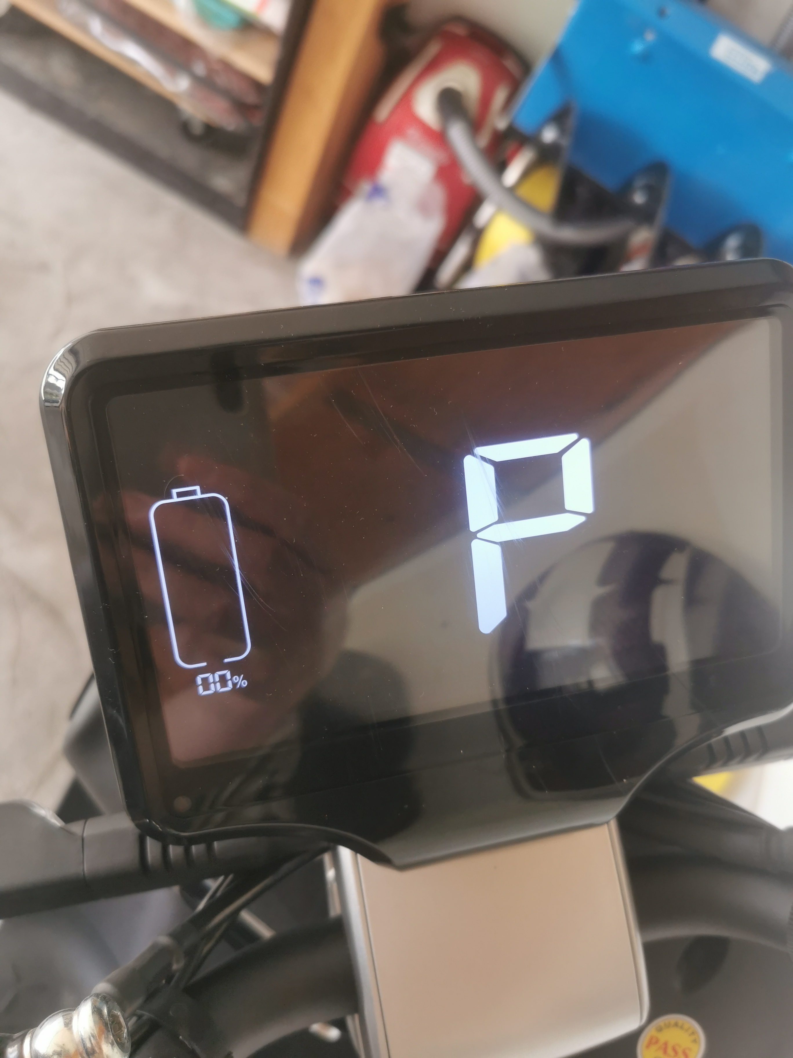

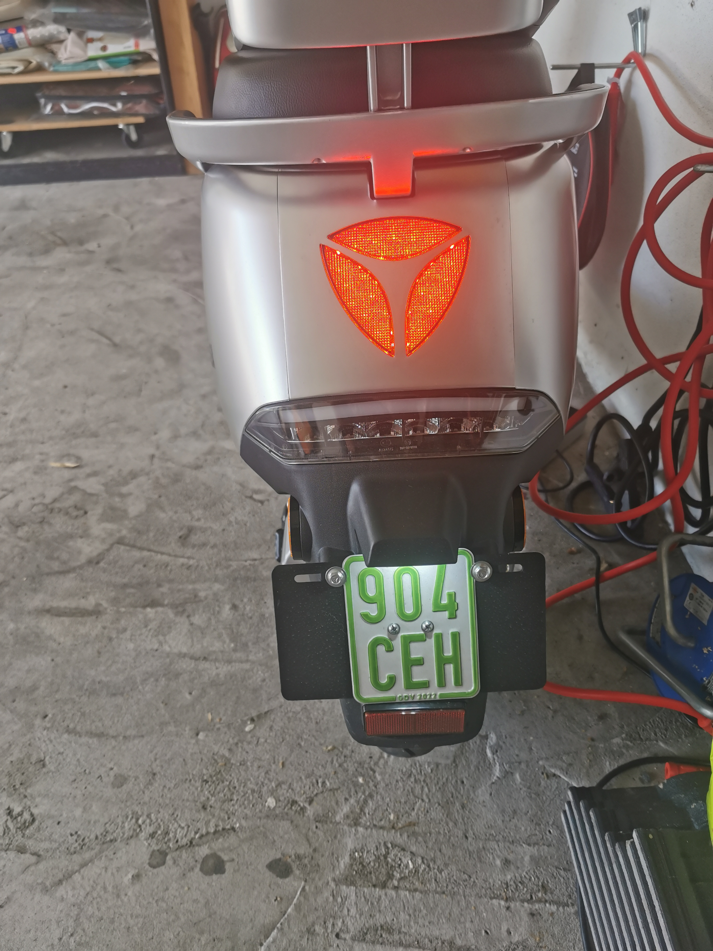

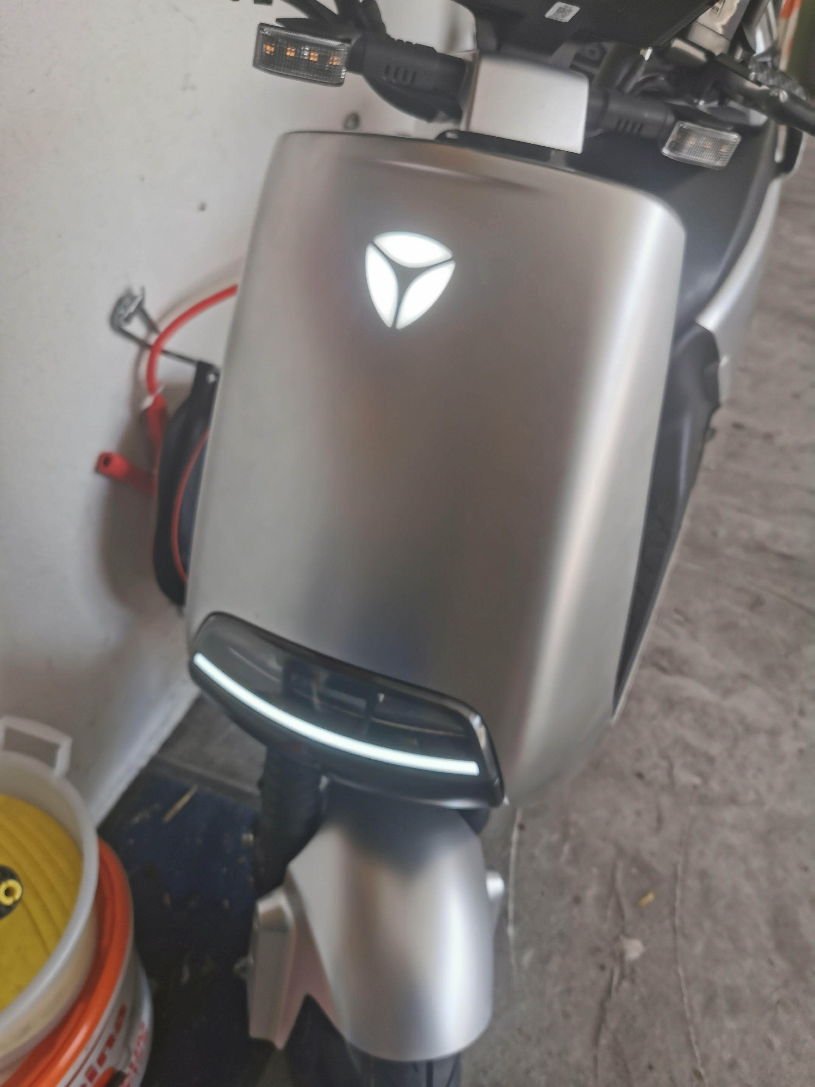

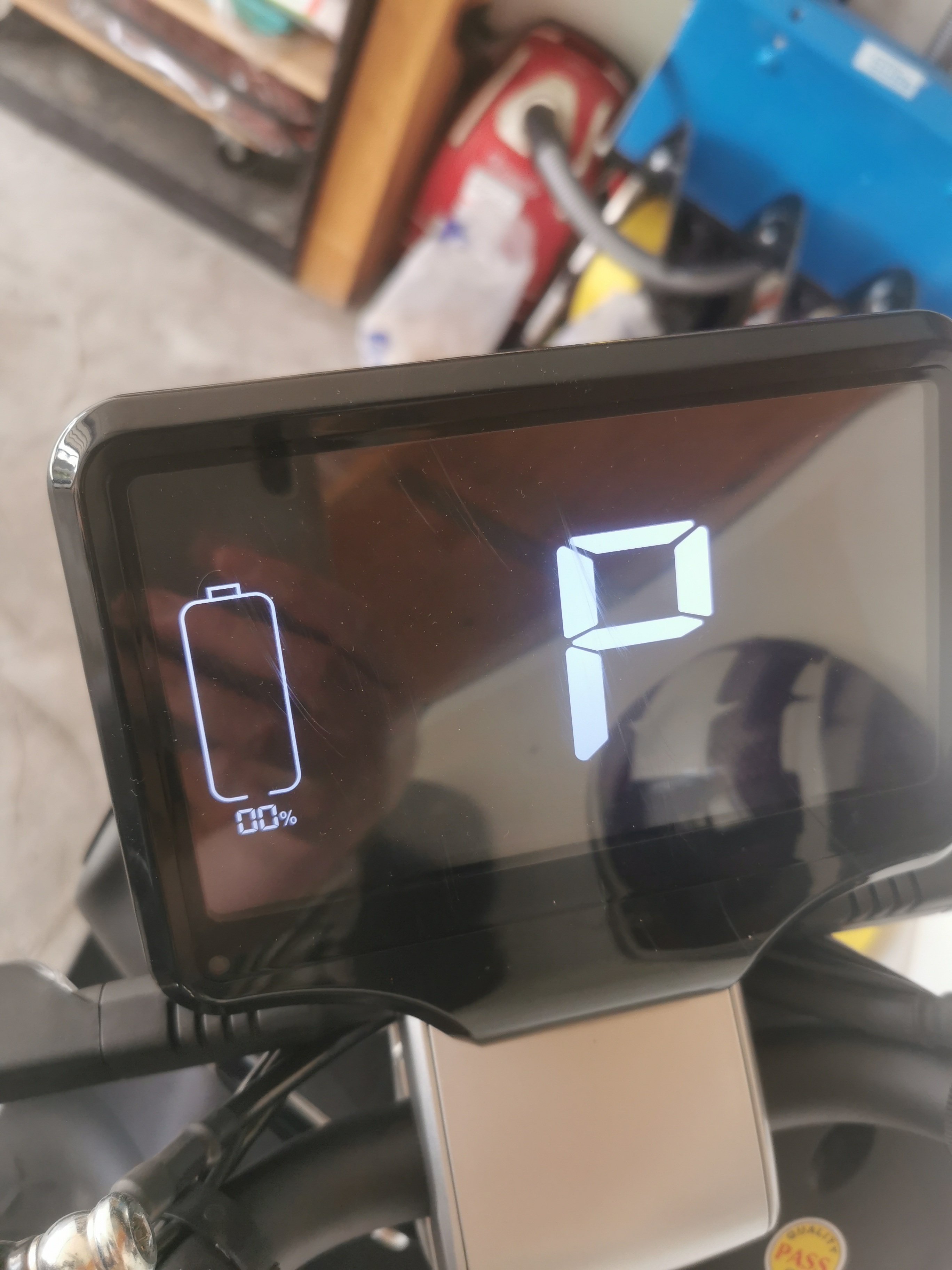

Frage an die Gruppe: der G5 steht gerade in der Garage.
Kein Ladekabel angeschlossen, kein Schlüssel steckt.
Trotzdem leuchten sowohl Rücklicht und Kennzeichenleuchte, als auch Vorderlicht und selbst der Tacho ist an.
Steht auf P und 0%.
Warum gehen diese Lichter nicht aus?
Muss ich die Sicherung ausschalten?
Michael

Hallo Michael,Michelangelino hat geschrieben: Do 25. Aug 2022, 13:59
Steht auf P und 0%.
Michael
dann ist deine G5 noch eingeschaltet. Entweder mit dem Schlüssel ausschalten oder mit der App die Alarmanlage einschalten (schaltet gleichzeitig den Roller aus).
Da du den Roller Keyless gestartet hast musst du, wenn du mit dem Schlüssel ausschalten willst, erst den Schlüssel ganz nach rechts drehen (einschalten), dann kannst du den Roller mit dem Schlüssel wieder ausschalten.
