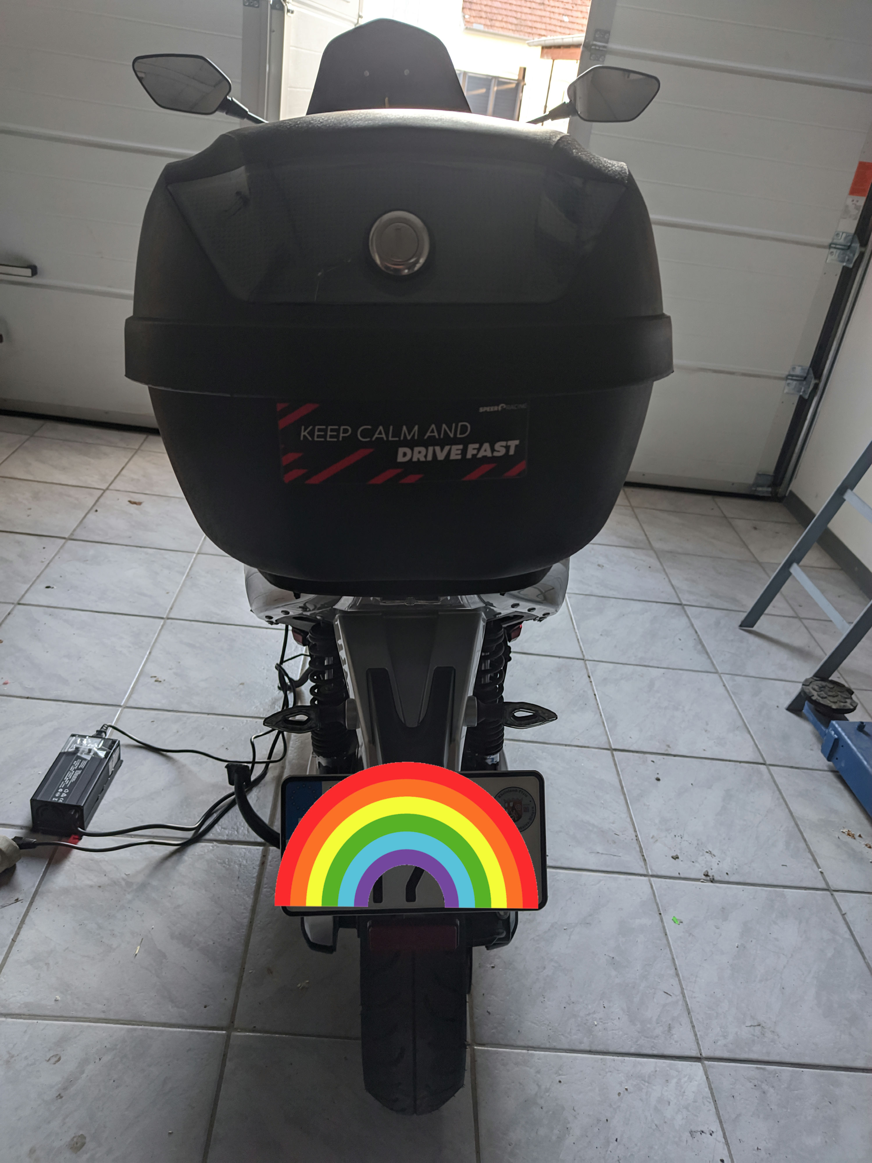

Licht-Mod und Leuchtweitenverstellung
Beitrag von MCV2Freak »
Der Lichtmod wie vom Kollegen @Kadett_1 propagiert funzt super - ich habe einfach eine Vampirklemme genommen.
Bild Bild
Ohne Umpinnen, ohne Schnickschnack.
Angebot: Wer eine dieser Klemmen braucht, ich hab massenhaft. Gegen Portoerstattung schick ich jeweils eine auf die Reise. P.M. mit Adresse reicht.
Zum Thema fehlende Leuchtweitenverstellung - hier isse:
Mit etwas Nacharbeiten der beiden Führungspins bekommt man dann auch das Fernlicht in die richtige Richtung. Nur die Schraube drehen reicht leider nicht.
Fertig. Mehr wird an meinem Roller nicht gemacht.
Das reicht für ein billiges, staatlich gefördertes "SchlechtesUmweltgewissenbrötchenholfahrzeug" :lol:
-Freak-
