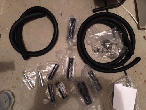

Habe jetzt erst einmal bei Schlauchland ein paar Wasserschlauchadapter bestellt.

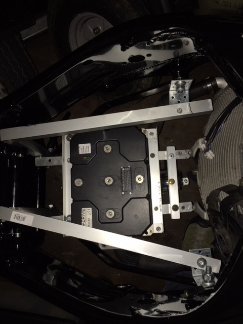

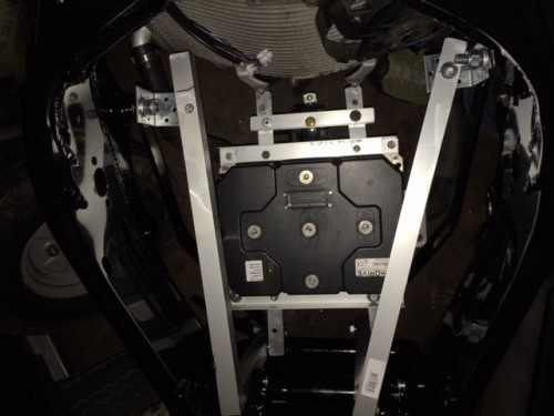

Gestern mal wieder 2 Stunden mit dem Projekt verbracht und eine Hilfsrahmenhaltekonstruktion für den Regler gebaut, die ich dann anschließend in die bereits vorhandene Konstruktion am Bike integriert habe.
Und dann ist noch das Wasserpanschereipaket eingetroffen
Damit werde ich mich dann am WE auseinander setzten.

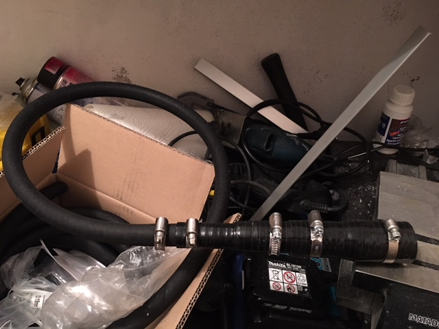

Ist das ein Snüffelstück geworden.
Werner/Röhrig hätten es nicht besser hinbekommen
25/19 - 19/13 (Wasserkühler-Regler)
- Beiträge: 20624
Re: GSXR 1000 K2 Notlösung
Wow! Solange das gute Snüffelstück dicht bleibt ist doch alles paletti
