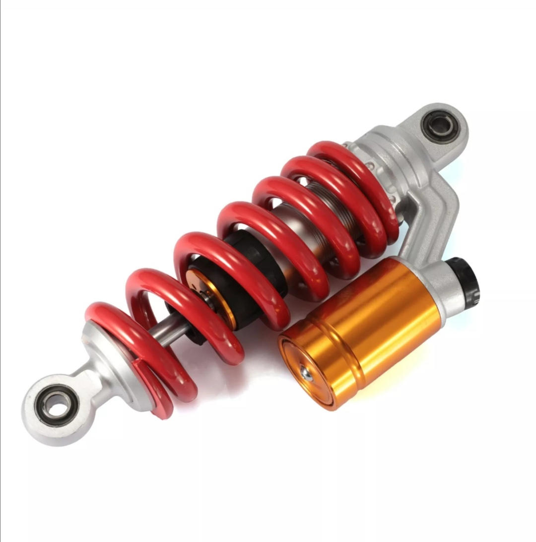

Hatte ich auch schon überlegt, habe diverse top MTBs und deshalb evtl. zu hohe Ansprüche an das Fahrwerk?turbofoen hat geschrieben: Fr 1. Mai 2020, 18:27 Ich schau mal, ob ich meinen alten Manitou Dämpfer aus dem MTB da rein bekommen....muss mal die Einbaulänge messen.
Der budget hersteller DNM bietet Dämpfer in passender Länge, denke jedoch die werden überfordert sein mit dem gesammt Gewicht.
Jep, ist vom Grundkörper der gleiche wie alle anderen China Dämpfer. Haben alle nur unterschiedliche Farben. Ich hatte hier viele positive Rezensionen zu den dingern gelesen aber meiner ist echt Käse. Null Zug / Druckstufe. Hab nicht mal ne Testfahrt gemacht, im stand und etwas rum geturne auf dem moped haben mir gereicht um zu merken das es mich aushebeln wird bei starker Kompression.bagdani4 hat geschrieben: Fr 1. Mai 2020, 21:15 Heftig...muss man genau schauen was man kauft.. hätte ich jetzt auf Anhieb auch net gedacht dass es nicht zu verstellen ist....![]()
Ahh.,,noch ein MTBler
Einfach ein Modell mit Stahlfeder nehmen und die passende Federrate auswählen, dann sollte das gehen. Aber DNM wird da nix anbieten. Manitou, Marzocchi und die üblichen Verdächtigen haben da schon eher was...vor allem halte ich von diesen Billigmöhren nix. Zumindest nicht am MTB.

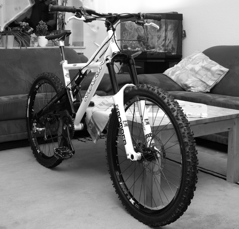

Ich habe noch einen Manitou Swinger 6Way SPV, der mal einen Service bräuchte und eh nur ungenutzt rumliegt, sowie einen 4Way AIR SPV mit Pepe Tuning, wird mit 195mm aber vermutlich zu kurz sein....der stammt noch aus diesem Bike:

Jep
Schönes bike!
Bin eine ganze Zeit Bikeparks u. Rennen gefahren (Enduro Series, Enduro one etc.) habe aktuell "glaube" 7 nennenswerte Bikes - aaaber das ist ein anderes Thema
