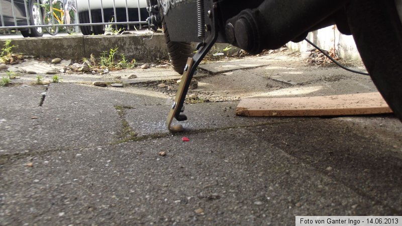

Ich habe endlich einen längeren Ständer !

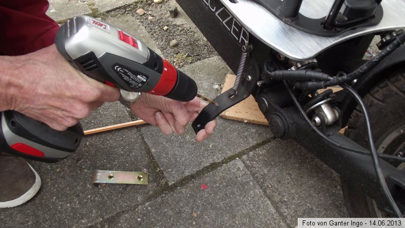

Material: Ein Winkeleisen, welches nicht breiter als der vorhandene Ständer ist, zwei passende Schrauben und dazugehörige Muttern.
Werkzeug: Akku- oder Elektrobohrer und passender Bohraufsatz für Eisen.
Arbeitstier für handwerklich Ungeschickte: Netter Verwandter oder Bekannter, der das kann.
Der Bohrvorgang (etwas zeitaufwändig):
Es wurden zwei Löcher gebohrt und dann das Winkeleisen mit den zwei Schrauben und Muttern befestigt. Da das Winkeleisen ursprünglich einen Winkel von 90 Grad hat, dieses aber nicht so passt (schaut mal beim Eurem Ständer auf die Winkelkrümmung), musste die Gradzahl vorher verkleinert werden. Entsprechend wurde dieses durch meinen Verwandten angepasst.

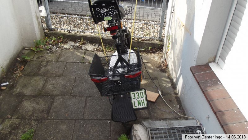

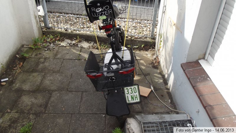

Hier noch ein Foto vom Revoluzzer von hinten. Die Schräglage nach links ist doch erheblich reduziert. Ich habe zwar nicht nachgemessen, denke aber, das der Längengewinn um die 1,5 bis 1,7 Zentimeter beträgt.
