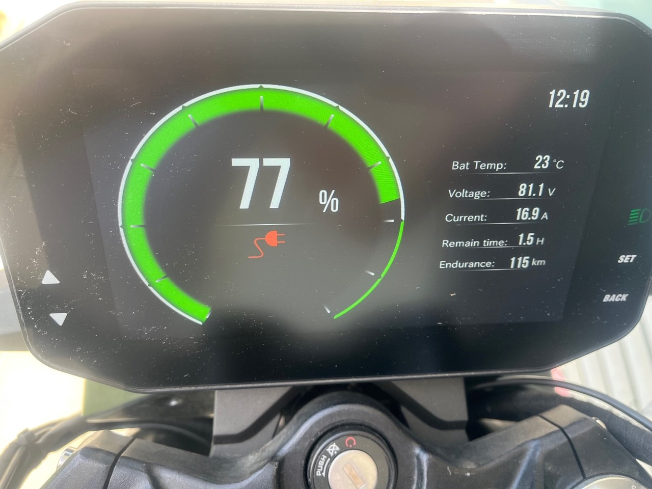

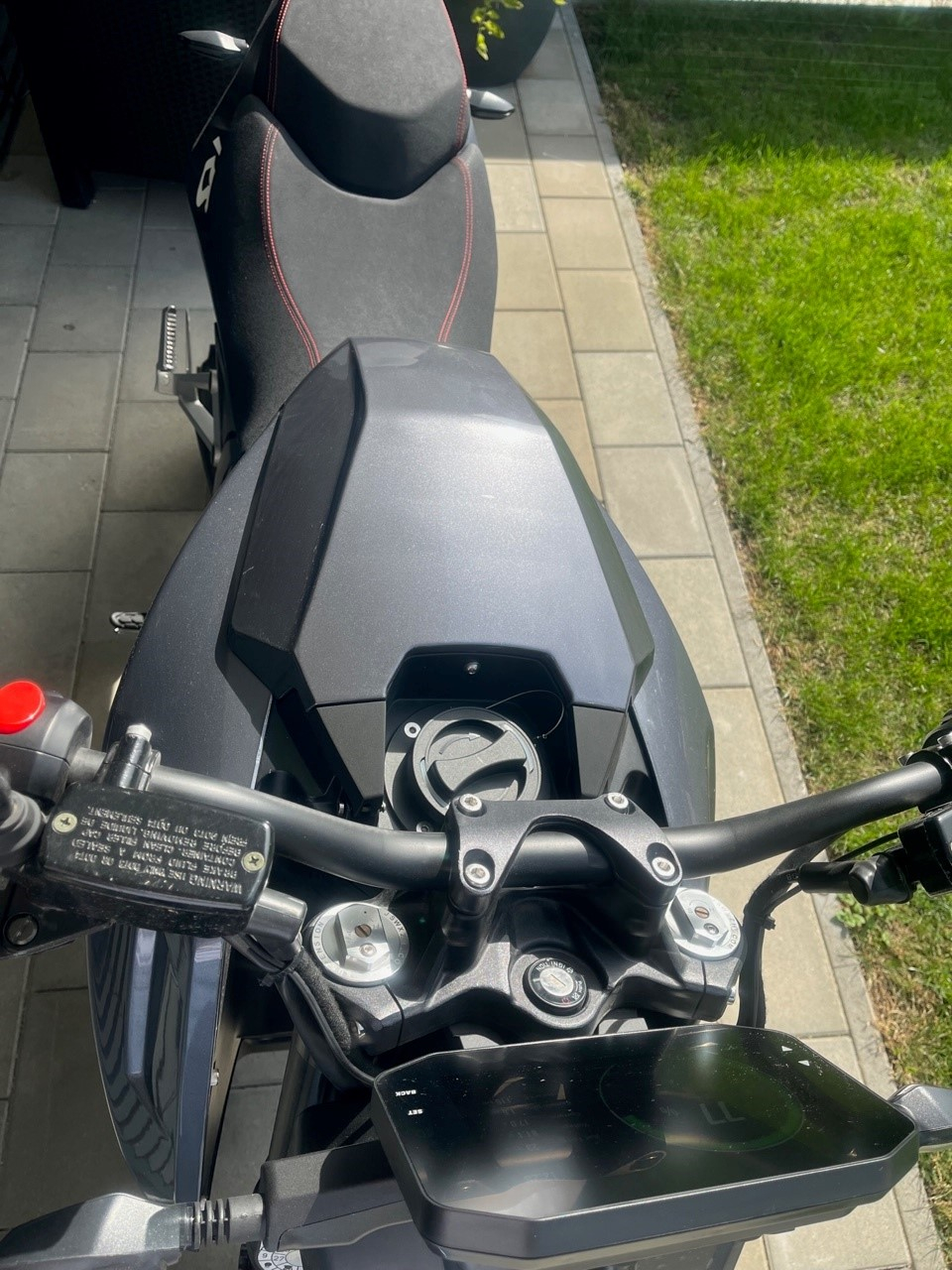

Die RS1 aus dem Video ist der Prototyp den viele Händler bekommen haben und der auch auf einigen Messen gestanden ist.
Die tatsächlich ausgelieferten RS1 (so auch meine) unterscheiden sich in ein paar Details.
1. Das ist kein Transmissionsöl für eine 2 Gang Gearbox (also Gangschaltung?) sondern Motorgetriebeöl - Quelle Bedienungsanleitung
2. Das Rasseln im Leerlauf hat sie leider (meine auch), ist sobald man leicht Strom gibt weg
3. Herstellerangabe ist 35kW Pmax also 47 HPmax. Wurde hier eh schon öfters besprochen, ist nicht realistisch aber für eine 125er sowieso total übertrieben
4. Display ist eines der dinge die im Vergleich zu den ersten Modellen geändert wurde.
5. 6,5h Ladedauer kommt gut hin - egal ob Typ2 oder Schuko.
Hier das Display beim Laden in groß:
Und hier die RS1 von oben, da sieht man auch ein paar Änderungen im Vergleich zum "Prototypen" (Sitz, Typ2 Anschluss, Display,...)

Das liegt daran, das dass Ladekabel für max 10 A ausgelegt ist, so sind auch die meisten Steckdosen nur mit 16 A abgesichert.
Faustformel ist 4 Minuten 1% Akkuladung.
Der Tacho bekam ein Update.
