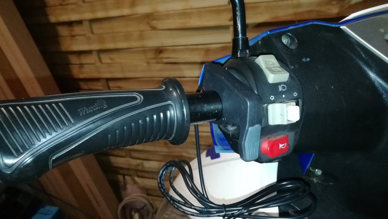

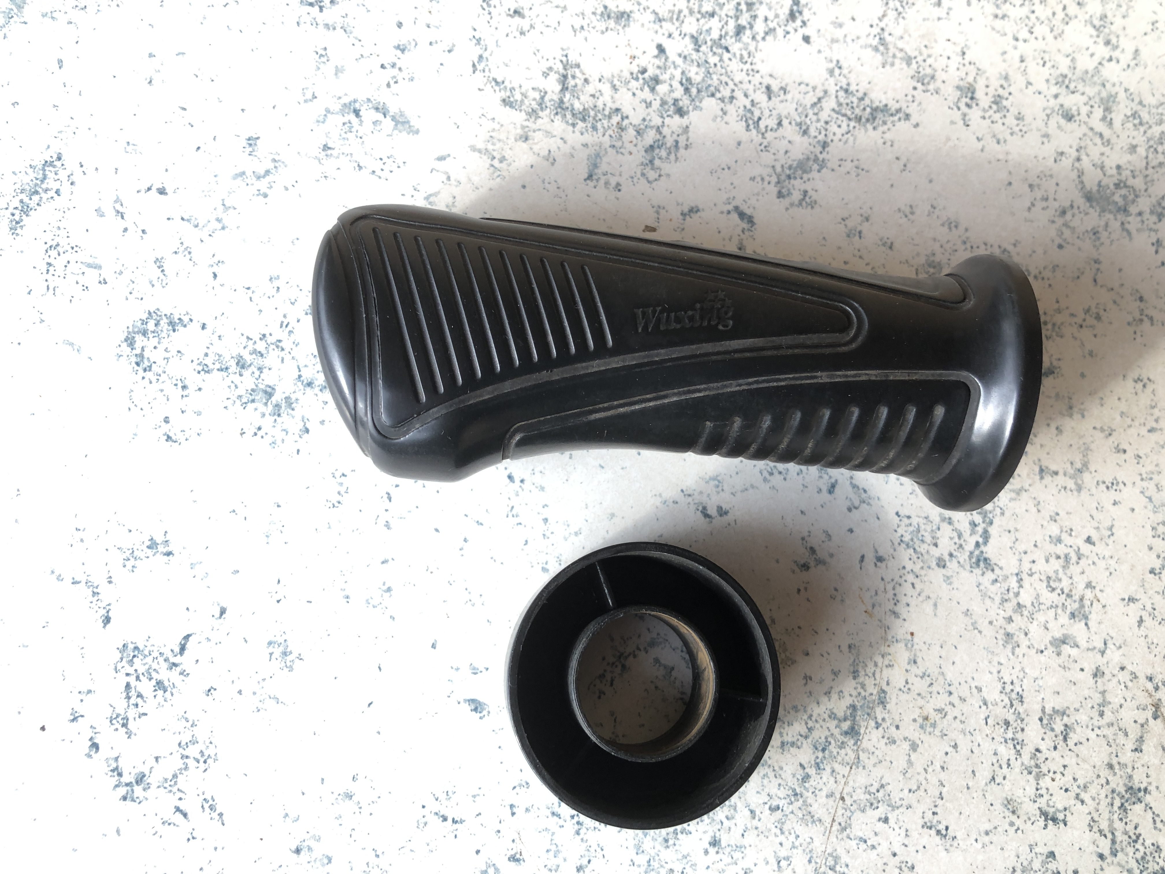

Phil, ich habe es eben an meiner Thunder Karkasse probiert:
- Die vordere Lenkerverkleidung muss weg, 6 Kreuzschlitzschrauben
- Linke Armatur muss weg, zwei Krezuschlitzschrauben, oben eine längere als unten. Dann den Schalterteil nach unten hängen lassen an seinem Kabelbaum. Dann den vordere Brücke rauswurschteln, der Bremshebel ist da ein wenig im Weg
- Dann den Ring so weit wie möglich auf dem Lenkerrohr nach innen schieben
- Dann kannst Du rundum mit einem längeren, nicht zu breiten, Schlitzschraubendreher, und einem Hammer, rundum zwischen Griff und Rohr reinklopfen, wieder rausziehen, einmal rund herum. Mit etwas Glück kriegst Du den Griff schon los, denn der Kleber ist schon längst keiner mehr. So habe ich gerade dne Griff ganz gut abbekommen. Allerdings ist er ziemlich hart inzwischen, die Weichmacher aus dem Wuxing-Qualitätsgriff dürften längst verduftet sein. Kaputt ging meiner aber nicht.
Probier's einfach. Und wenn er wider Erwarten doch reißen sollte, ich habe wie gesagt einen jetzt hier liegen. Der Ring ist übrigens 16mm breit. Wie breit ist Dein Daumen"gas"?

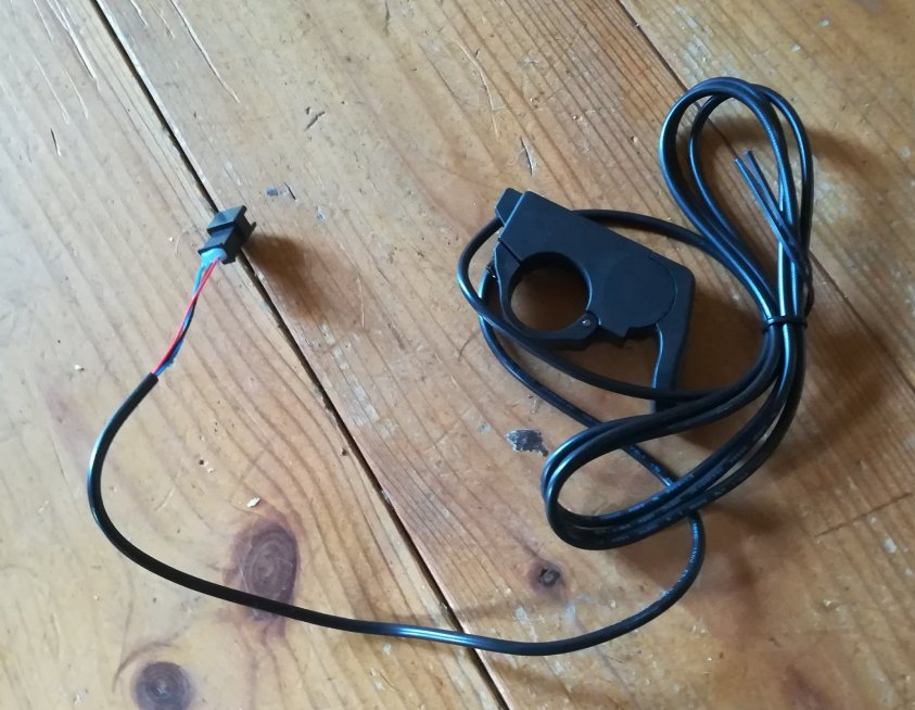

das Daumengasdings ist dies hier
das ist 12mm breit, das sollte perfekt passen (ich hoffe auch im Hinblick auf den Lenkerdurchmesser - 22mm).

oh oh
es gibt wohl nix Gutes, ausser man tut es... ich habe gerade den Griff 'einmal streng angeschaut' und siehe da...
is mir jetzt voll peinlich

Falls Dir das Ding zu klobig ist- ich hätte die mit passendem Anschluß auch in runder Bauform, wo nur die Wippe raus schaut zum bedienen. Quasi wie Dein Orginaler Distanzring nur eben mit Daumengas dran.
Edit: Habe nur noch zwei mit Bafang Anschluss hier, sehe ich gerade.

danke für das nettes Angebot! ich glaube, auch in Hinsicht auf die Bedienbarkeit mit dickem Handschuh ist das schon garnicht schlecht, wenn es ein wenig heraus steht. Die ersten 'Bedienversuche' vermitteln schon eine recht gute 'Haptik-Erfahrung', ich muss das dann mal im Praxistest erproben, ob es nicht evtl. im Weg ist beim Blinken oder Hupen (Hupen immer sehr wichtig bei nahezu geräuschlosen Gefährten...
Grüsse!
Grüsse!

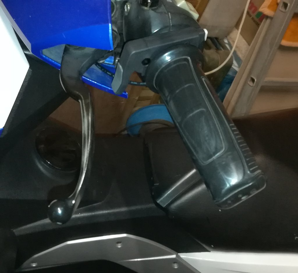

so, Daumenbremsgedöns angebaut
auf den ersten Versuch (nur bei uns in der Strasse) scheint es mir nicht ganz so schön dosierbar. Am Anfang passiert reichlich wenig, am Ende dafür ganz schnell recht viel. Naja, mal schauen wie es sich im Praxistest macht. Es fehlen halt die Möglichkeiten die Kennlinie anzupassen, wie es sie beim Gas gibt. Zumindes tauchen sie in der App nicht auf, eigentlich muss es sie geben, weil das Teil hat ja bei null Betätigung auch schon einen 'Grundpegel', so wie ein Gasgriff, aber es bremst ja nicht ständig...
In irgend ner Anleitung (der einzigen wo überhaupt was dazu steht) steht es würde nur zusammen mit Bremslicht funktionieren, tut es aber nicht. bin gespannt, was der Tüv dazu sagt. Beim Retarder gehen die Bremslichter gewöhnlich an, bei Motorbremse nicht. Vielleicht Auslegungssache, zur Not wird es für den Tüv eben umprogrammiert.
Das Kabel muss ich noch ordentlich verlegen, wenn wieder mal alles Plastik runter ist. Natürlich musste ich die hintere Hälfte wieder abbauen, weil ich durch das Loch unter der Sitzbank den richtigen Stecker nicht gefunden hatte, und bei der Suche dann auch noch den Stecker von der Zündung rausgezogen hatte und das Gegenstück dann auch noch weg war.... Aber man bekommt ja langsam Übung. Dummerweise hatte ich beim Umrangieren dann auch noch das Fächerkästchen übern Haufen gefahren und die Schrauben waren wieder durcheinander

so, inzwischen hab ich das Bremsdings umgedreht
jetzt ist es eine 1-Fingerbremse und recht gut zu bedienen.
