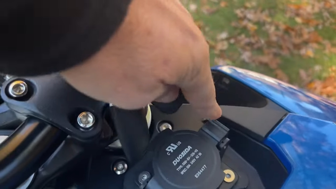

@dominik: Dann sehe mal rüber nach USA. Denn da gibt es die Tinbot RS1 schon 1 Jahr unter dem Namen Kollter....
Da sind 110/115 V AC angesagt und was da als interner Lader verbaut ist, mit wieviel A die dort hantieren...?
(war die Frage nach dem Verkaufsmarkt....)
Hier mal ein Bild vom Typ 2 Anschluss bei der Kollter RS1:
Da kann man unschwer lesen, dass 240 V 30 A Spec drauf zu lesen ist.
Also eine ganz andere Typ 2 Buchse bei einem anderen Markt (USA/Kanada)
