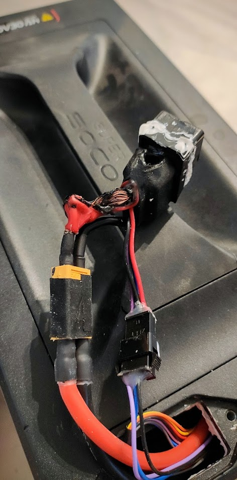

Der Ausbau der Buchse war bei mir wirklich nervenraubend, aber was ich dahinter entdeckt habe ist noch schlimmer gewesen.
Sowas darf eigentlich nicht passieren und ist sicherheitstechnisch bedenklich.

Welches der beiden würdet ihr für die Verlängerung/Y-Peitsche empfehlen?
https://www.amazon.de/DCSk-Fahrzeugleit ... B07D7G8ZJ7
https://www.amazon.de/FLY-RC-Elektrokab ... B084L8J56B

Beide viel zu dünn. Ich hab 6 mm2 genommen. Alles andere schmort dir gnadenlos weg.
