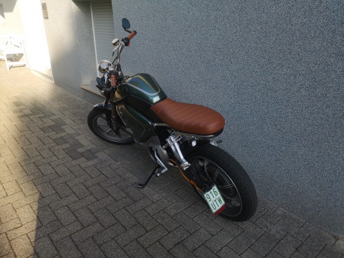

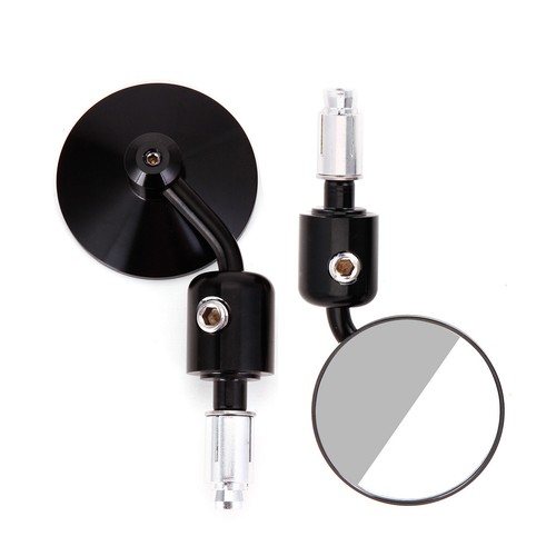

ja, Seite 11 - die Kappen sind/waren auch kein Problem, eher die Länge der neuen Griffe.
Trotz Lenkerenden-Spiegel (mehr Platz) sind 120mm wohl das absolute Maximum (lieber 11-11,5cm).
Bei den Spiegeln habe ich gar nicht an die E-Nr gedacht, bzw. zu spät ;)
dafür waren sie billig (~18€ aus D)

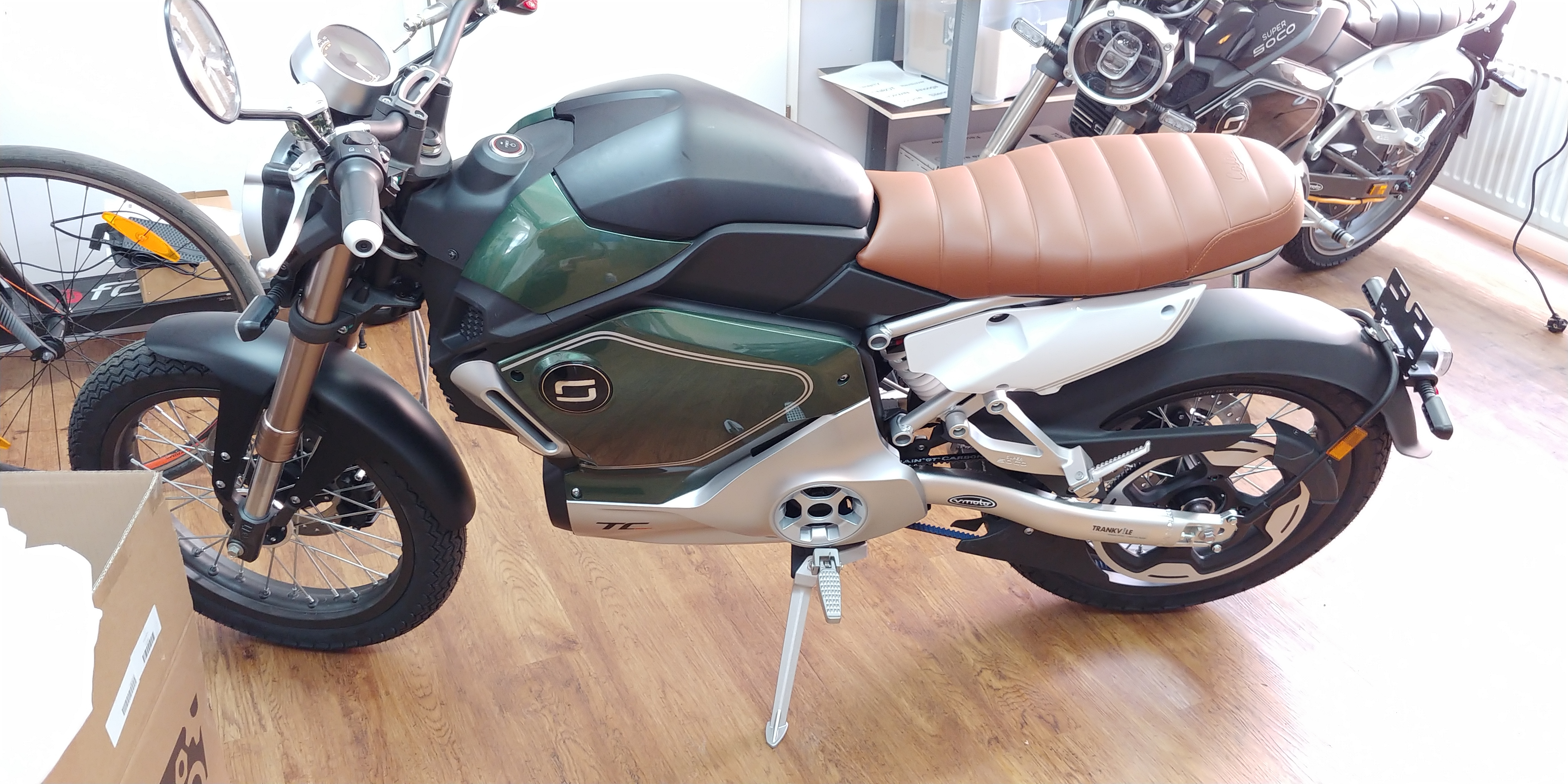

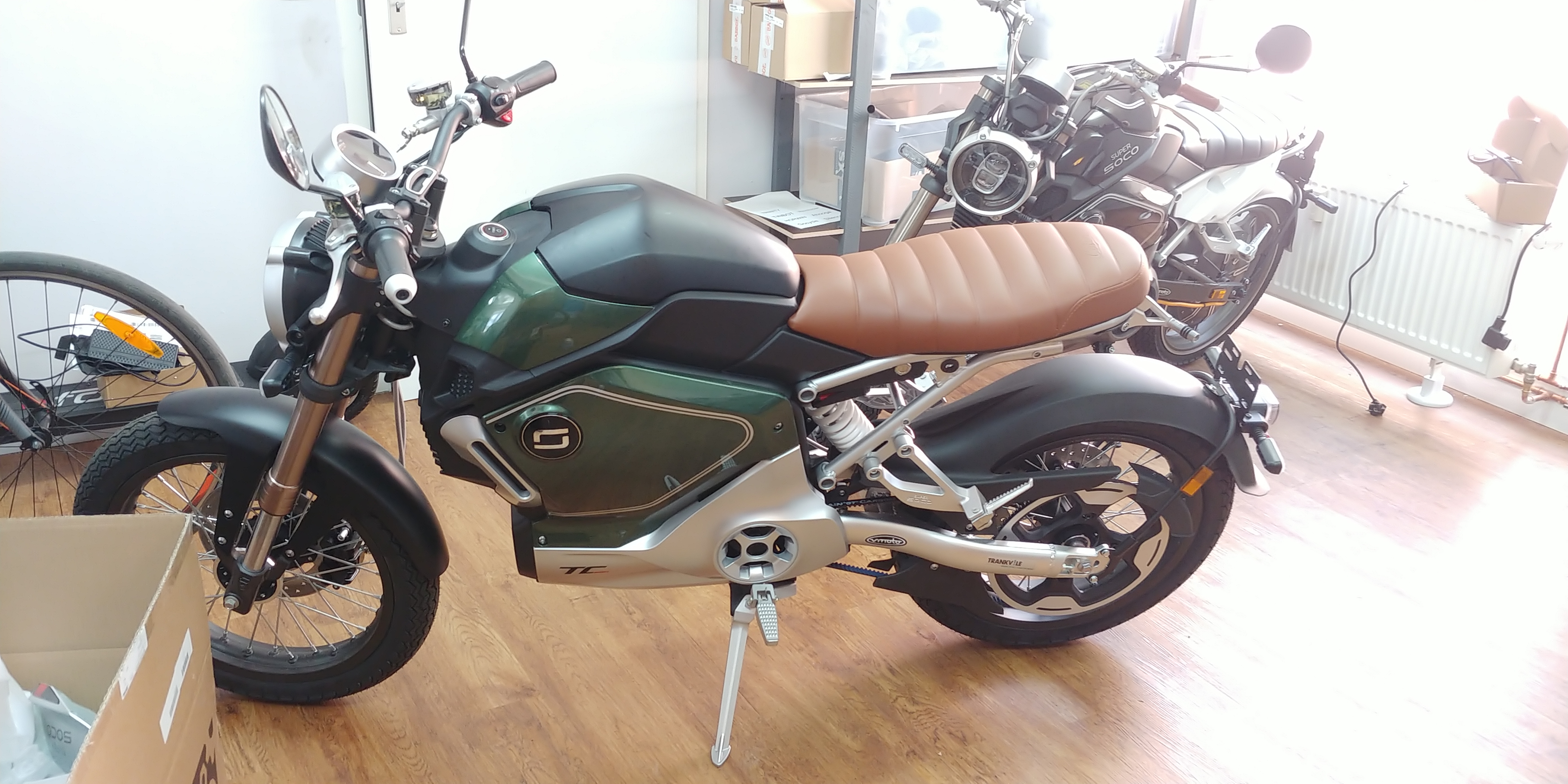

heute bei Trankvile in Kiel für einen Kunden umgebaut: SuperSoco TC Max
Der farbige Tankdeckel folgt..hat so aber ehrlich gesagt auch was :D
SuperSoco sollte wirklich anfangen, den Hilfsrahmen schwarz zu lackieren..

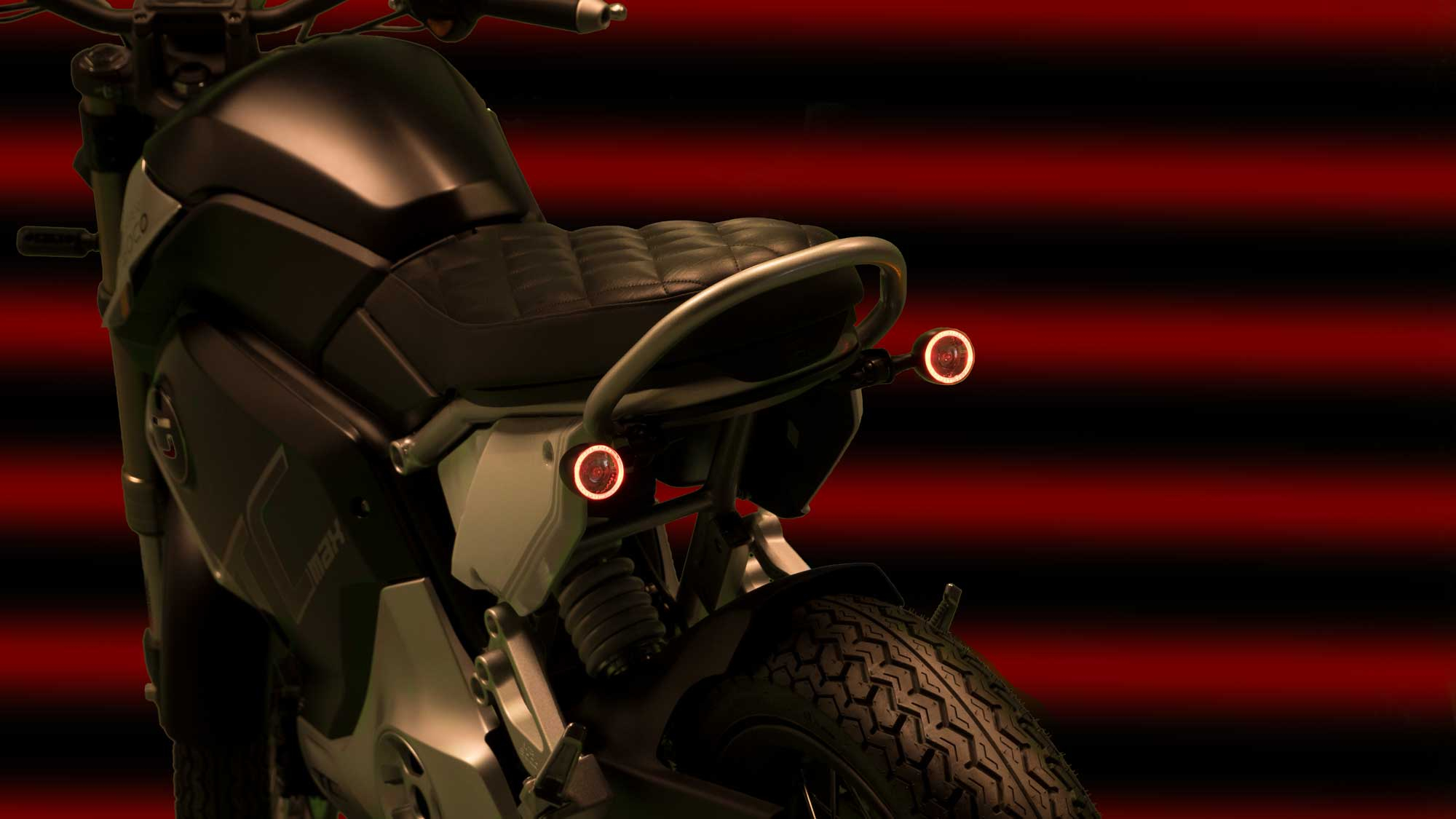

TCmax im Umbau :D
Schutzblech, Blinker erledigt weiteres wie Fußrasten in kürze.

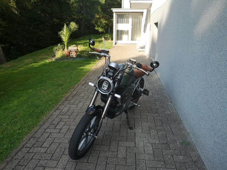

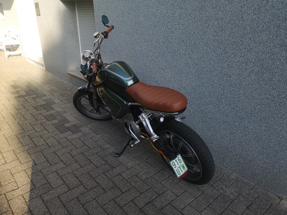

Ich habe den Umbau bei mir auch gemacht und ich habe das so mit dem Kennzeichen gelöst...
Wagner
Beiträge: 135
Registriert: Sa 3. Aug 2019, 13:34
Roller: Supersoco TC, UNU, Sur Ron
PLZ: 74177
Re: Super Soco TC Umbau
Beitrag von Wagner »
@Zyphr schick! welchen Kennzeichenhalter hast du genommen?
Und müsste für die volle Gesetzeskonformität das Schild nicht mind. 30cm über der Fahrbahn angebracht sein? :?:
