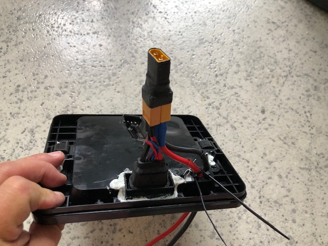

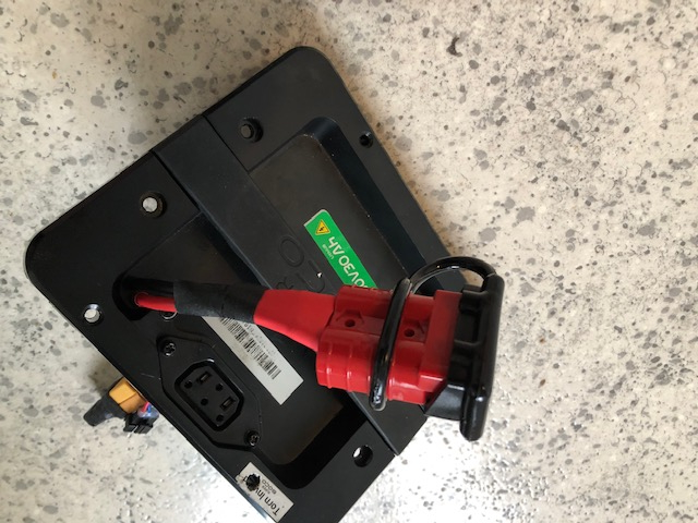

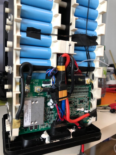

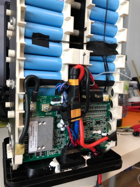

Hallo Gemeinde, da jetzt nach 3 Jahren und ca. 7000 km mein Stecker leicht angefangen hat zu schmoren, hab ich mich dazu entschlossen meine lange geplante Bypass OP an der Soco durchzuführen.
Grundgedanke ist, parallel zum Originalstecker eine zweiten Stecker für die 60V zu legen. Die Leitungen laufen parallel zu den original Kabel. Über die Sicherung zum Controller. Damit teilen sich die Stecker und die Leitungen die Ströme von der Batterie und werden weniger termisch belastet. Falls ich da ein Denkfehler habe... Bitte Rückmeldung.
Hier Bilder von dem ersten Eingriff.
Grüsse VL

Warum einen Teilstrom über den Originalstecker Schicken? Der Anderson macht doch locker mehr, als die dünnen Kabel. Muss aber gecrimpt sein, nicht gelötet. Ich würde den originalen nur zum laden verwenden, wenn schon umgebaut wird.

Vom Grundsatz hast Du recht. Nutze aber den Originalen Stecker auch für die Signale des BMS. Sonst müsste ich die extra führen. Durch die parallele Leitungsführung hab ich dann halt doppelte Kabelführung, musste aber nicht alle Leitungen vom Originalstecker auseinanderwurschteln. So musste ich nur einmal zum Controller und zur Sicherung. Den + Pol von der Sicherung zum Controller ziehe ich noch irgendwann nach.

warum nimmst du nicht einfach einen Stecker, der neben Strom auch noch die beiden für das BMS führt?

Weil es nur Nachteile bringt und mehr Arbeit ist. So kann ich auch noch einen normalen Akku nutzen und klassisch mit dem Ladegerät am Akku laden.

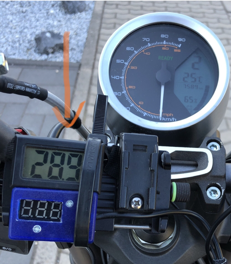

Thermisches Problem am Akkustecker ist jetzt nach der Bypass Op gelöst. Bei einer Probefahrt hatte ich kaum merklich höhere Temperaturen am Akkustecker als die Außentemperatur. Vorher gingen die Temperaturen bei Bergauffahrt bis zu 60C.

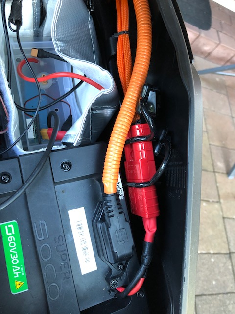

So sieht dann der Batterieanschluss nach der Modifikation
( viewtopic.php?p=264473#p264473 )
aus.

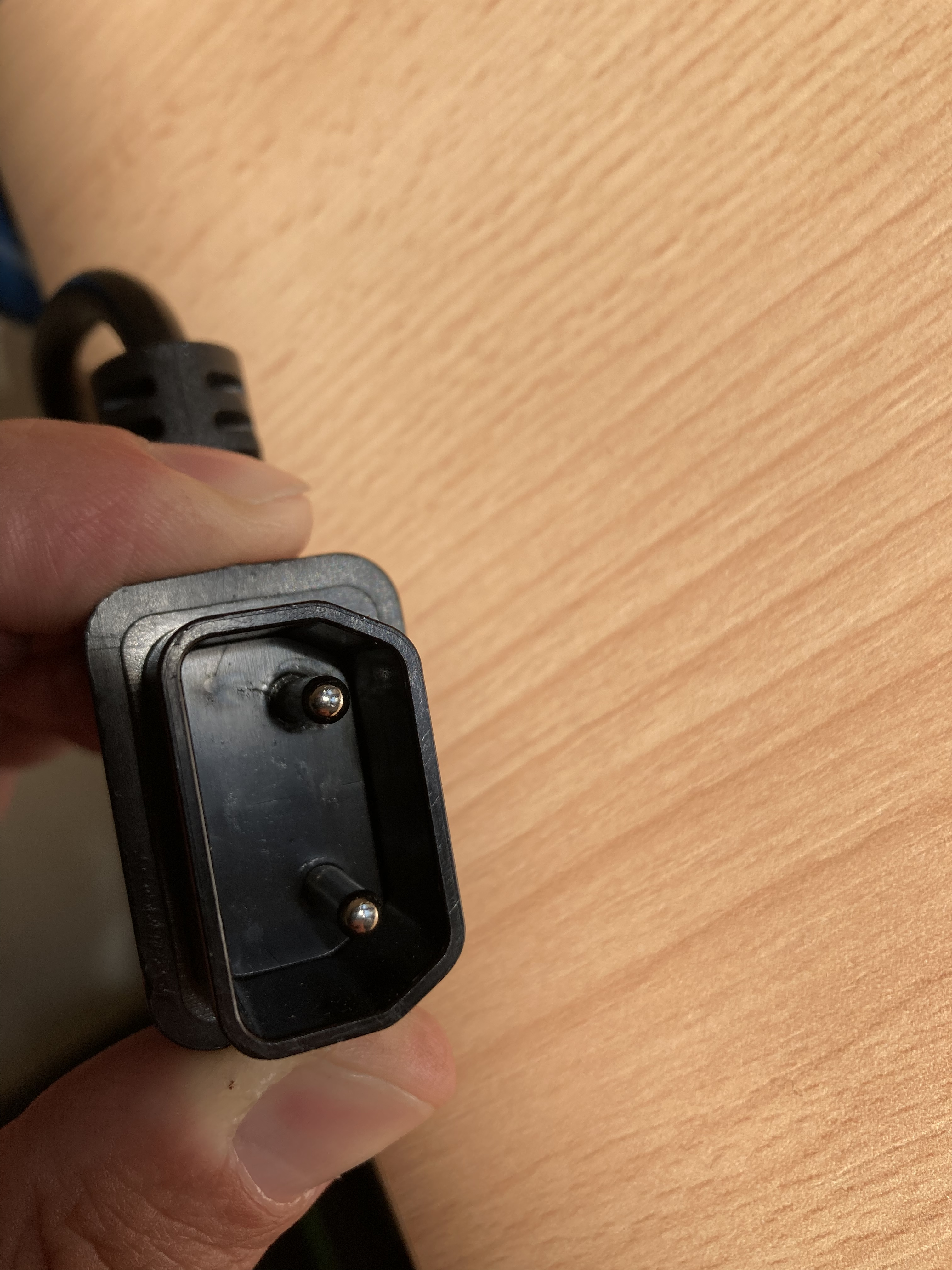

Leute, ich kann darüber nur noch irre kichern! Schaut euch mal das Foto an! Neue Spuren verschmorten Plastiks am Stecker. So alt, so bekannt…aber diesmal am Stecker des Ladegeräts. Des ORIGINAL mitgelieferten Ladegeräts. Nix Schnelllader! Nix Alibaba-Shop! WTF einfach nur! :evil:
psycain89
Beiträge: 100
Registriert: Fr 9. Jul 2021, 10:44
Roller: Super Soco TC Bj 2019
PLZ: 14612
Wohnort: Falkensee
Tätigkeit: Werkstudent Druckerei, Imker
Re: Stecker zum Akku im Inneren wie festgeklebt, läßt sich nicht mehr herausziehen
Beitrag von psycain89 »
cuhtbert hat geschrieben: Fr 2. Sep 2022, 10:17 Leute, ich kann darüber nur noch irre kichern! Schaut euch mal das Foto an!
Lädst du den Akku direkt oder über die Außensteckdose?
