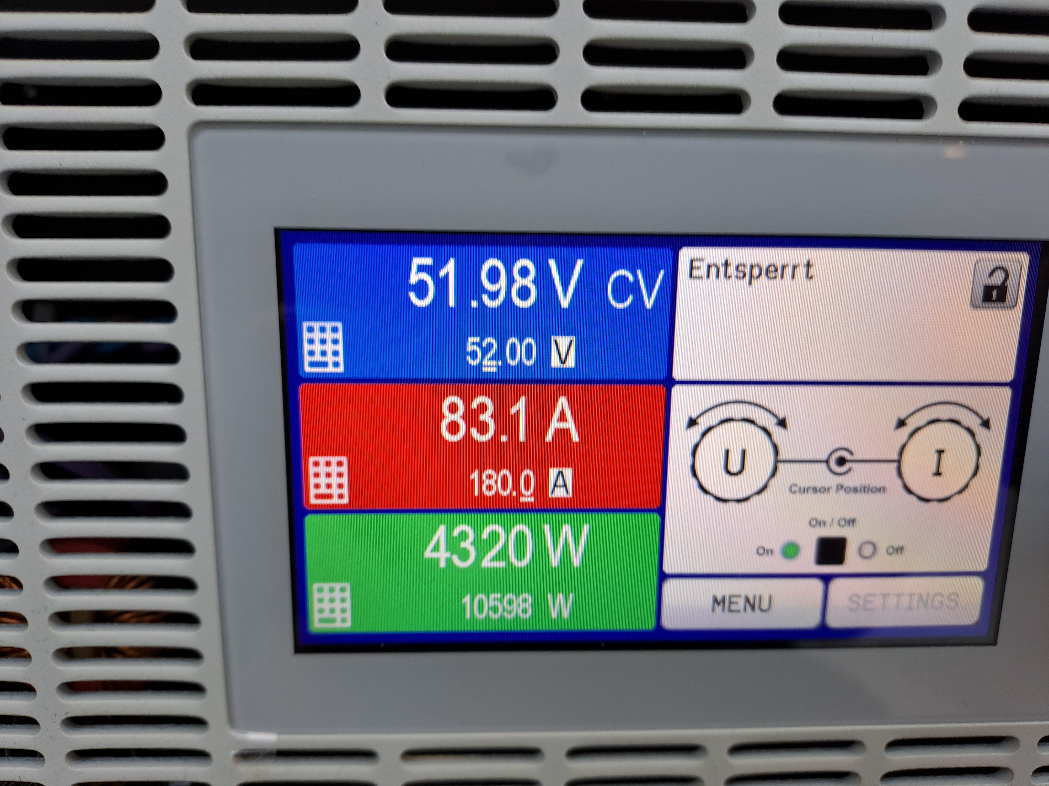

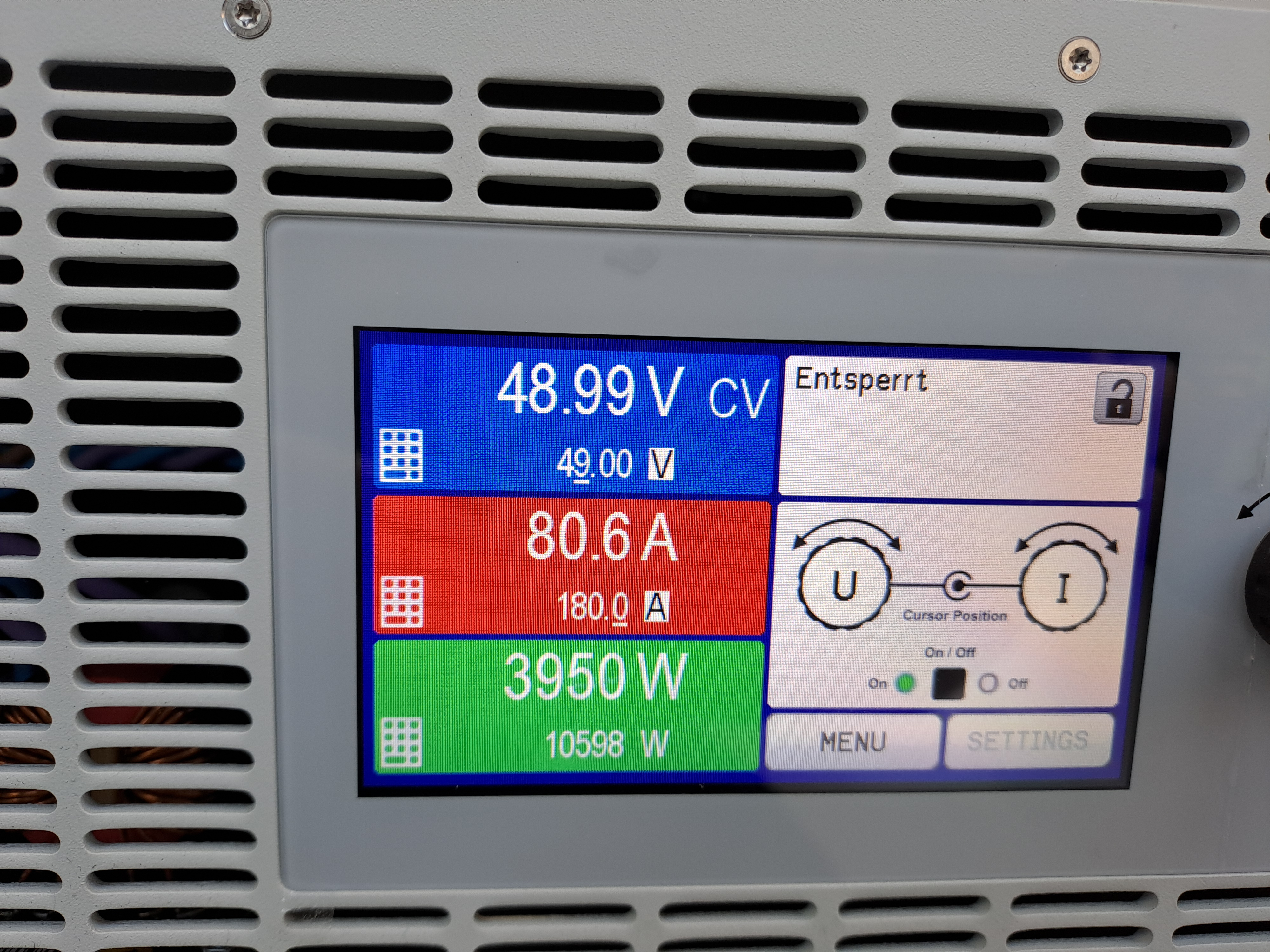

Nächstes Netzteil getestet.
Heute war ein Huawei R4875G1 4kW Netzteil dran.
97% Spitzenwirkungsgrad und über einen riesen Bereich über 96%
Abmessungen sind gleich wie beim R4850 41x 105x285mm nur ist es mit 2,2kg etwas schwerer.
Beim Test mit der elektronischen Last konnten heute leider nur exakt 3kw gemessen werden, da mein verwendeter Stecker die notwendigen Pins und auch deren Steckplatz zur Freigabe der 4kW gar nicht hat.
Neue Stecker sollten in den nächsten Tagen eintreffen.
Dieses Netzteil kann bis zu 80A Ladestrom liefern.
Mit zwei Huawei 4kW und zwei Megmeet 24V 2kW kann man einen 8,6kg 10kW Lader basteln.
Oder mit einer aktiven CAN-BUS Steuerung kann mann mit zwei R4875 auch einen 7kw 2phasen Lader mit 4,5kg bauen.
DIe aktive Steuerung braucht es da die Huawei sich mit aktivem CAN-BUS von 42V ab regeln lassen. Offline nur ab 48V bis 58V

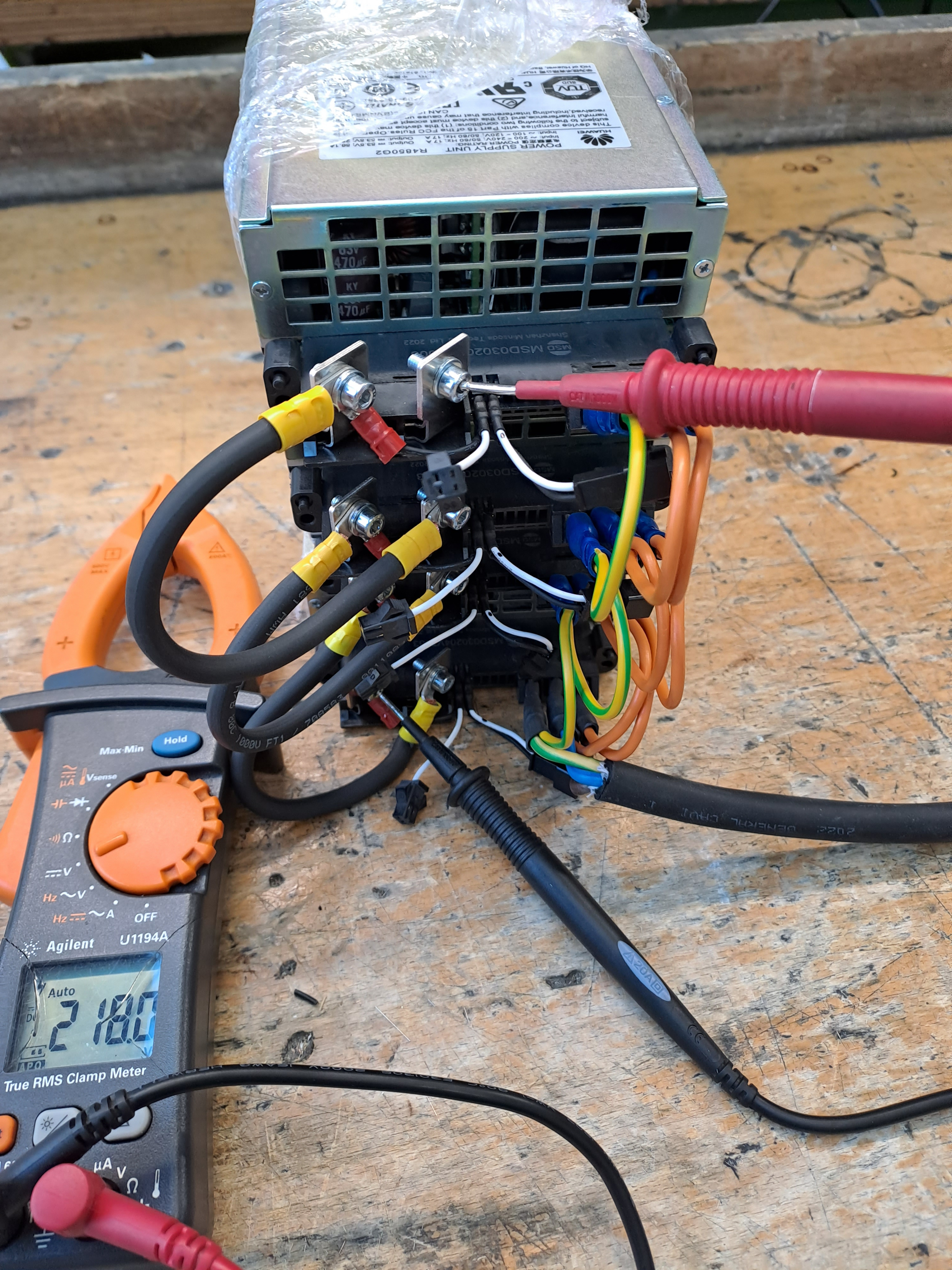

Ich war heute früh zu doof die Reihenschaltung richtig zu machen. Ich habe stattdessen die Netzteile kurzgeschlossen
Jetzt laufen die vier Huawei in Reihe auf 218VDC

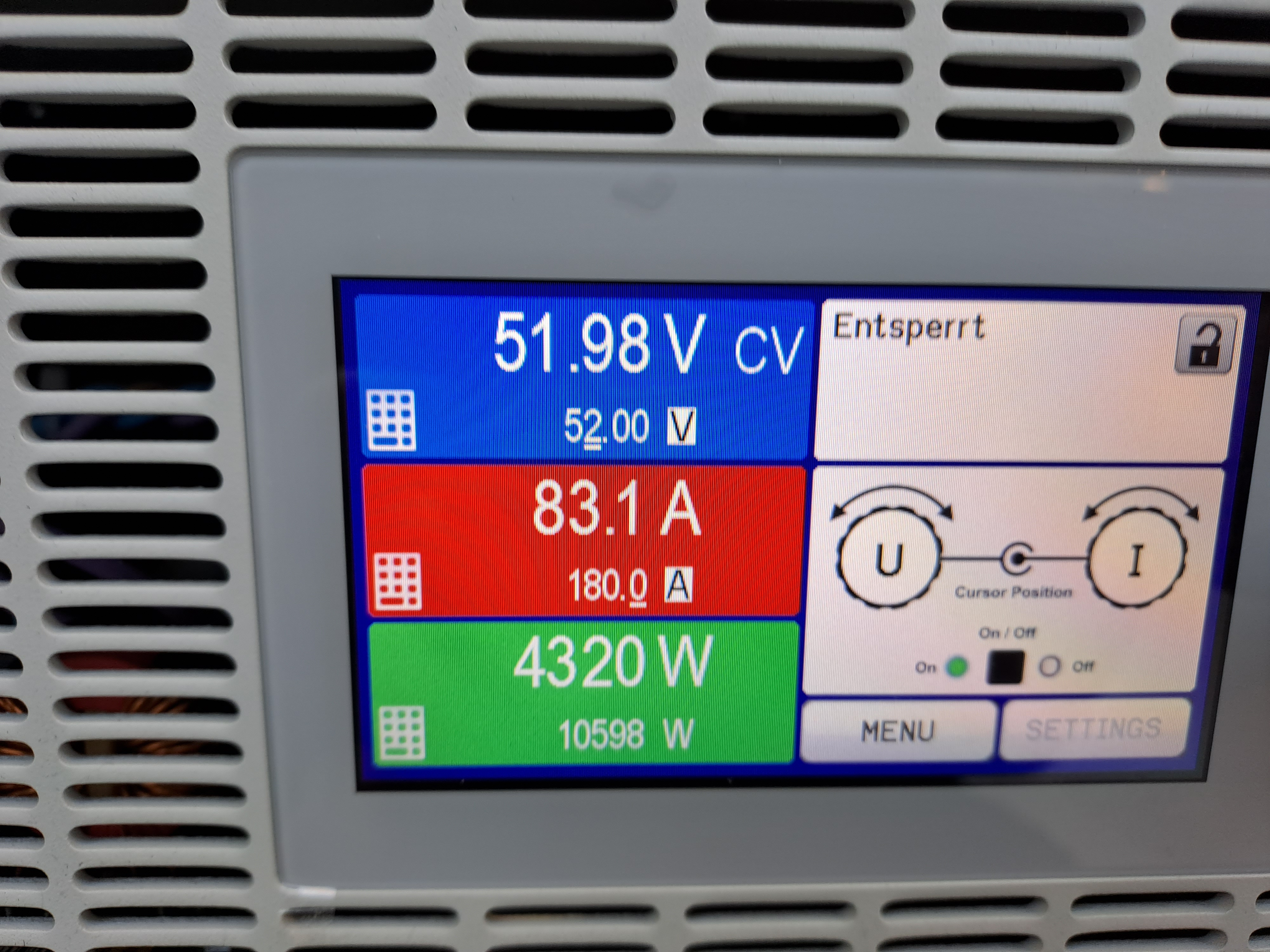

Das 4kW läuft mit dem richtigen Stecker nun auch und gibt die 4kW auch her, kurzfristig auch bis zu 4,4kw.

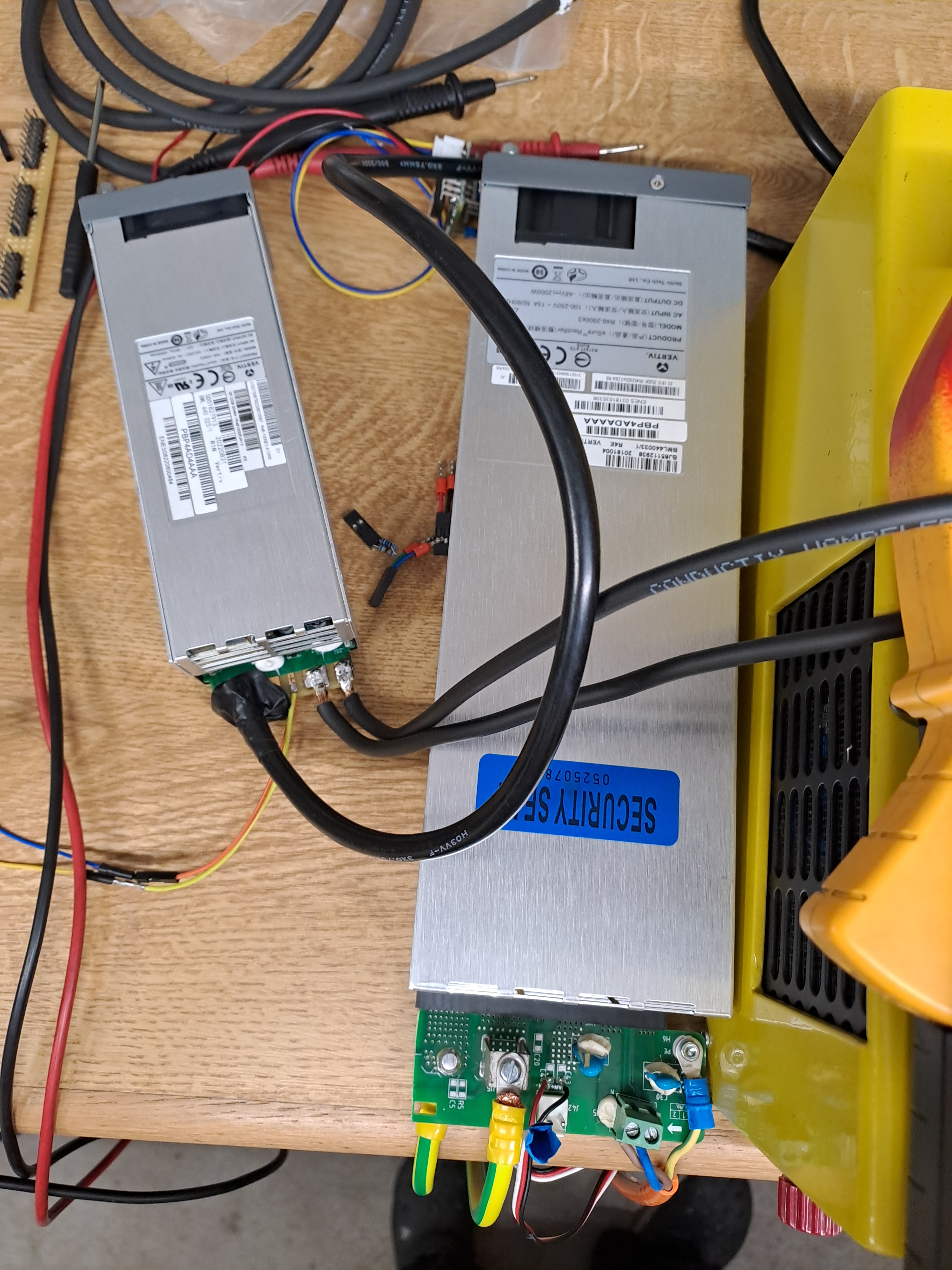

Das Emerson Vertiv 2000W Netzteil hing auch an der Last.
Maximal 42A kommen raus.
Ab 30V 35A, ab 35V 38A , ab 40V 42A
Der Lüfter geht leider unterhalb 48V bei Volllast gleich mal auf Vollgas.
Das Netzteil ist mit 1,13kg aber schön leicht.

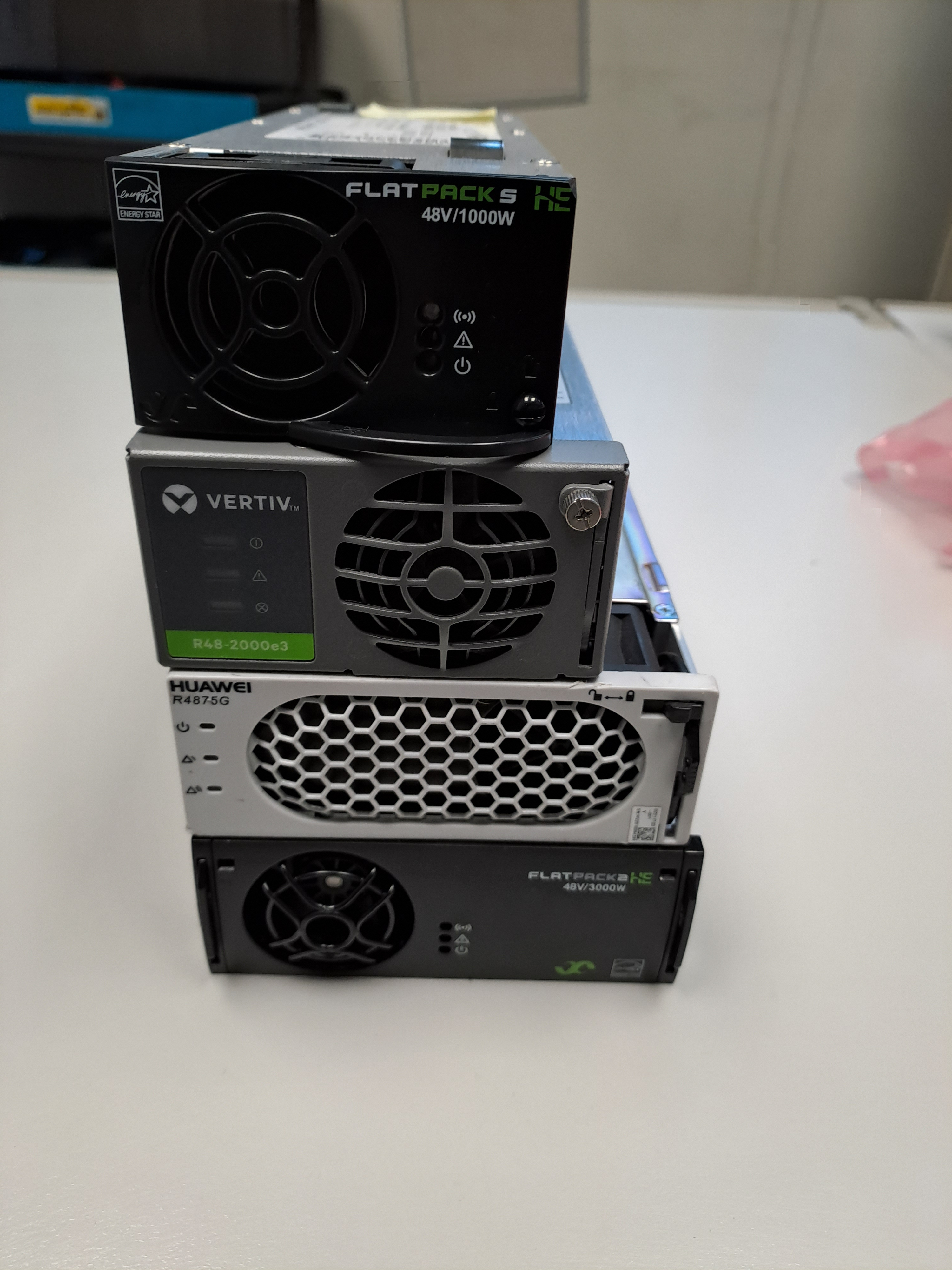

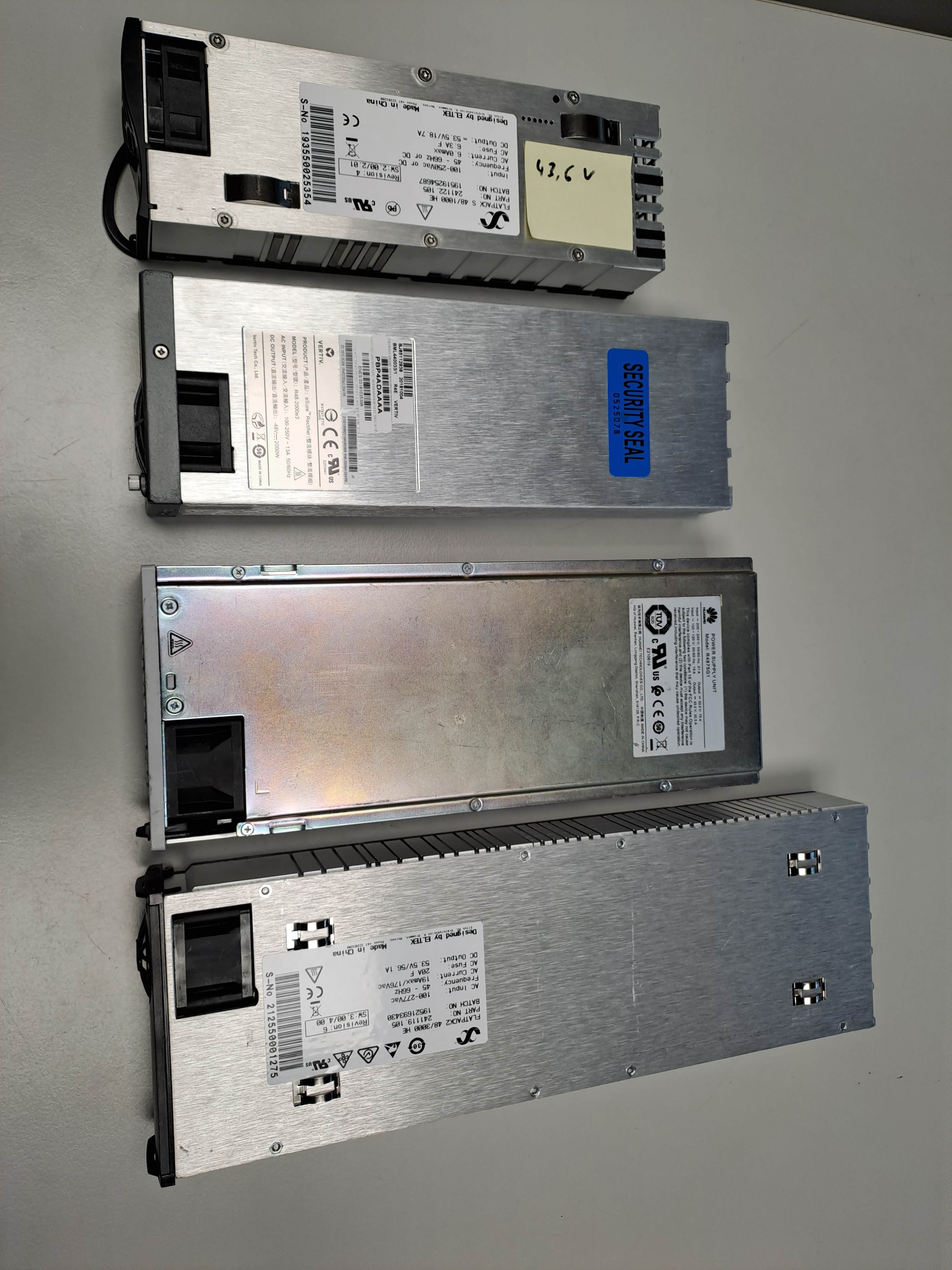

Anbei der größenvergleich der vorhandenen Netzteile
Von klein nach groß
Elteck FlatpackS bis 1800w/ Vertiv 2000w / Huawei 3 und 4kw / Elteck Flatpack2 2 und 3kW
Gewichte in kg
0,85/ 1.13/1,9 und 2,3/ je 1,95
Wirkungsgrad max in % volllast etwa 1% weniger
96 / 95,5 / 96,2 und 97 / je 96,2
