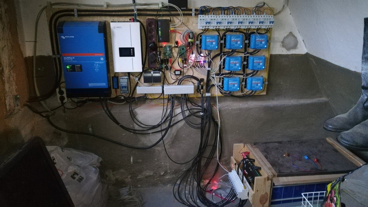

einen? Etwas off-topic, aber so sieht mein Balkonkraftwerk aktuell aus (ganz links die Steckdose für die "steckerfertige Solaranlage")Peter51 hat geschrieben: Di 13. Mai 2025, 19:09 Kannst ja an deine PV Anlage einen Schukostecker anbauen, dann hast du ein Balkonkraftwerk und der Stromzähler läuft rückwärts![]()
In der Praxis nicht so einfach - man braucht einen entsprechenden Solarregler.
14 Module a 440W (10 in 'Sommerausrichtung', 4 senkrecht für den Winter), 1kW Lumentree + 2.4kW MultiPlus Wechselrichter, 14kWh Akku (JK PB 150A akt. 2A Bal.). 7 Laderegler, 1 SmartShunt, 2 Raspis. Null- und Netz-dienliche/sozialverträgliche Einspeisung, Notstrom. 2 kW@50VDC Heizstab für Warmwasser.
Laut Victron hat die Anlage schon 6223W fabriziert, beim aktuellen Wetter ist der Akku und der WW Speicher vor Mittag voll, obwohl morgens eingespeist solange der Börsenpreis über meiner Vergütung. Dann wird abgeregelt auf den aktuellen Verbrauch, bis der Börenpreis abends wieder über meiner Vergütung liegt. Zwischendurch könnte ich gut nen Dutzend Roller laden...

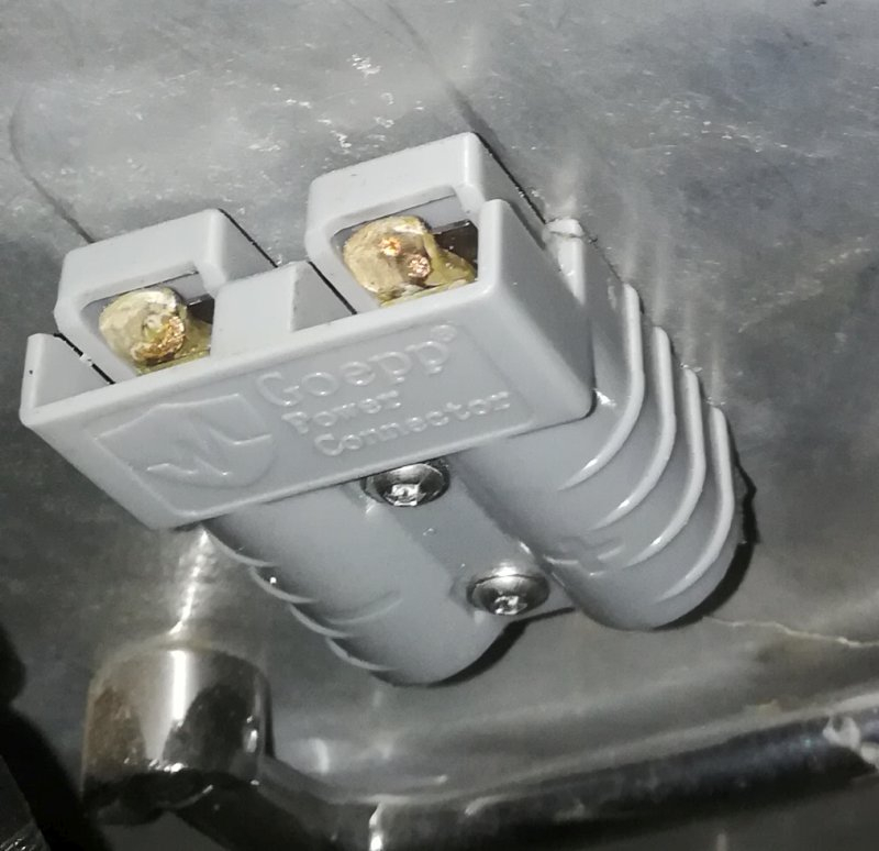

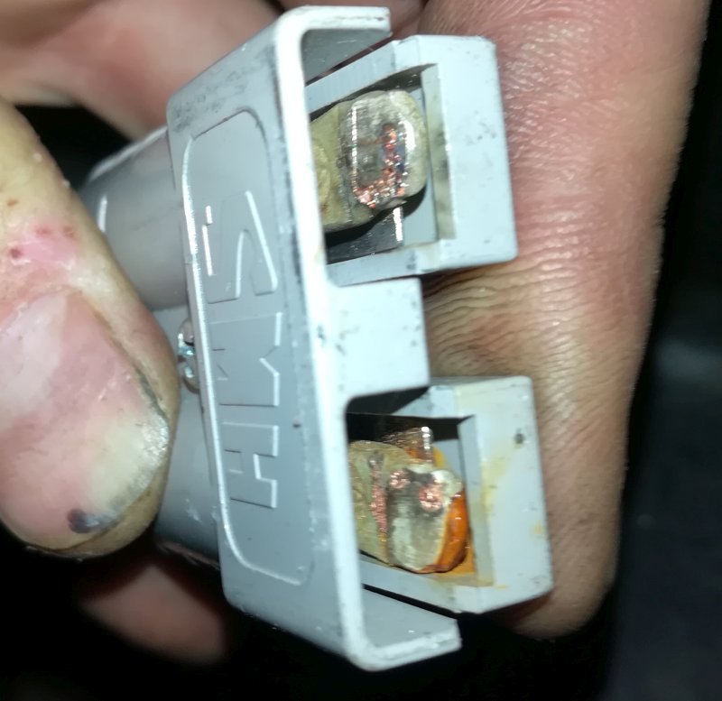

ich hoffe die Ursache für den erhöhten "Innenwiderstand" des Akkus gefunden zu haben...
ich hatte da zwar schon im Frühjahr nach geguckt, aber wohl nicht gründlich genug.
Eigentlich sollten diese Stecker doch tauglich sein?!? gibt es da irgend ne 'Leitpaste', die sowas verhindert? ich hab bei den PV Akkus die Verbindungen mit NOALOX gemacht, aber das is ja eigenlich nicht für Stecker gedacht und auch nicht unbedingt zielführend...
ich hab das sauber gemacht (am Akku garnich so einfach ohne grosse Schrauberei) und 'gradegerückt' und muss das jetzt mal ausprobieren ob es besser ist....

Re: Phil's Masini Sportivo Projekt
Hei Phil, long time no see...
Die Spuren an der Spitze der Kontakte sehen von der Lage nach fehlendem Precharge aus. Wenn die Stecker zusammengesteckt und verriegelt sind, berühren sich die Kontakte weiter hinten im Stecker.
Ich weiß nicht wie ich das besser beschreiben soll, aber es gilt die Kontaktflächen hinter der "Kuppe" zu untersuchen.
