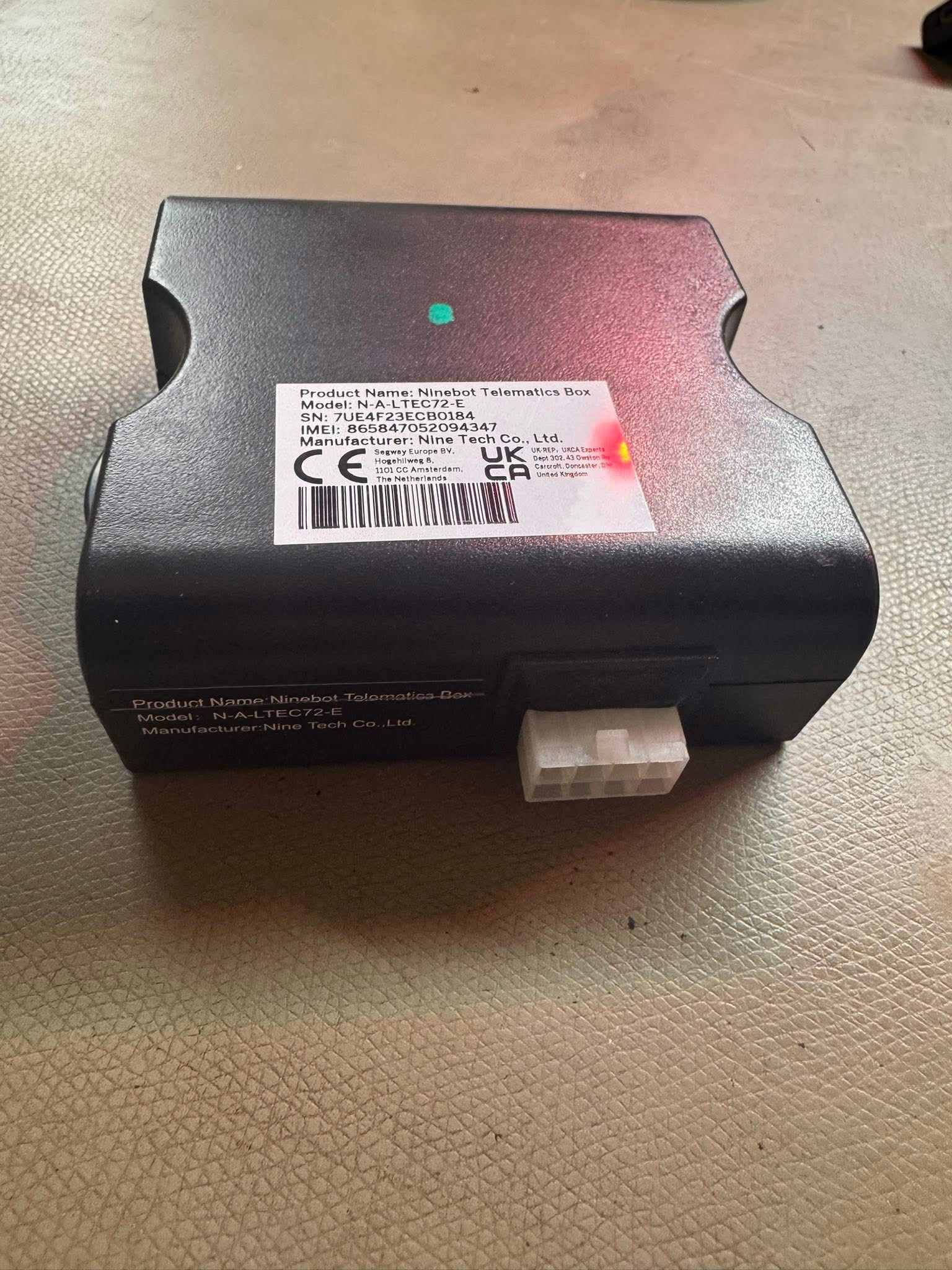

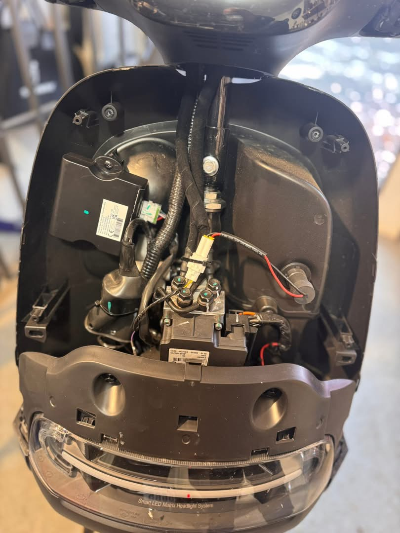

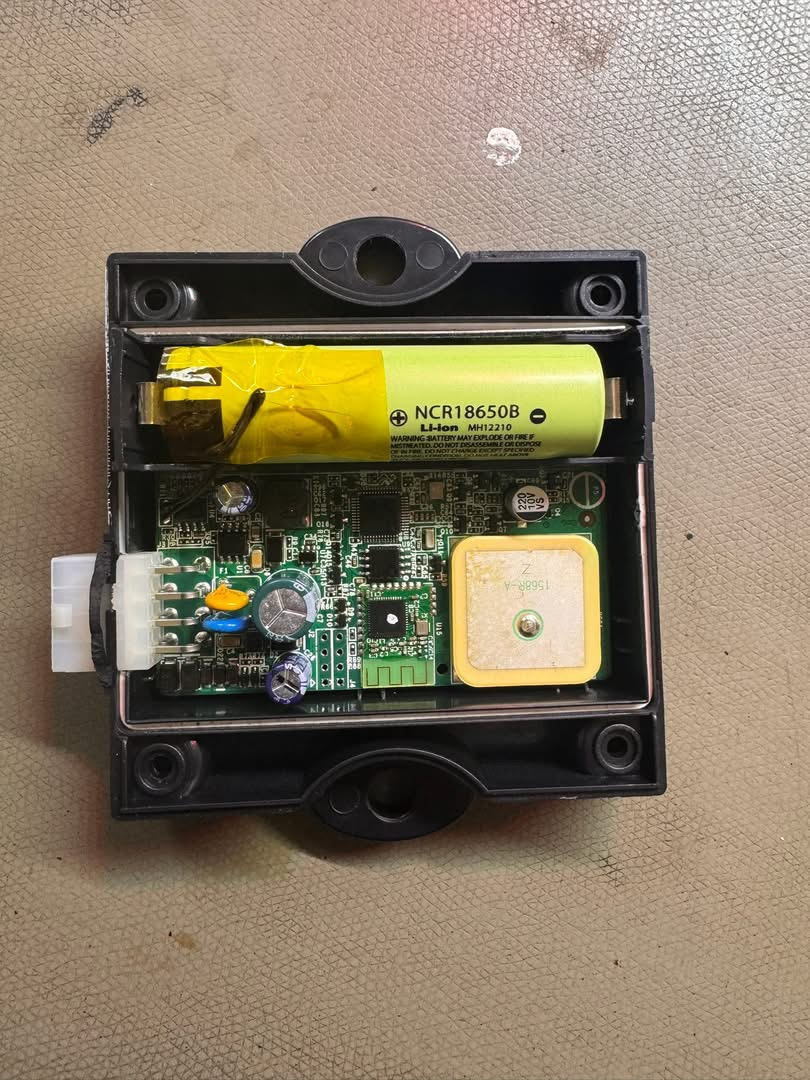

Habe grad auf Facebook gesehen, dass jemand den Akku im GSM Modul getauscht hat und vermutet, dass das Problem an diesen Akku liegt bzw. Am Lade Vorgang obwohl sie 100% anzeigt. Klingt für mich jedenfalls plausibel.
Akku ist ein 18650.
Ich muss mir sowieso welche bestellen und dann bestelle ich mal einen für den Roller mit. Wobei ich ja auch Ladegeräte für diese Art von Akkus habe. Garantie hat mein Roller sowieso nicht mehr.
Fotos sind von dem jenigen aus der FB Gruppe.
Akku ist ein 18650.

Ich habe mir vor ca. 5 Minuten auch einen bestellt, weil ich den Beitrag gesehen habe. Ich kann mir trotzdem nicht vorstellen, dass es an der Batterie liegt, weil meine definitiv in Ordnung ist. Ich kann ohne Akkus meinen Sitz öffnen etc. Ich könnte mir aber vorstellen, dass beim Entnehmen der Batterie (also beim Tausch) das Ding stromlos ist und dann den benötigten Reset bekommt. Nichts desto trotz investiere ich mal die 10 Euro und teste es mit einem neuen Akku.
