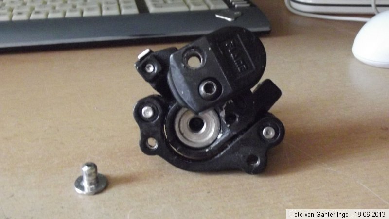

Das ist mir in den letzten zwei Tagen passiert. Schaut Euch mal das Foto an:
Das ist mein vorderer Bremssattel auf dem Schreibtisch. Ich musste ihn komplett demontieren, da sonst eine Fahrt bzw. ein Schieben nicht mehr möglich war.
Also, Bremsbeläge waren wohl keine mehr vorhanden, wie man den Fotos entnehmen kann. Wo die geblieben sind, bleibt ein Rätsel. Werden wohl schon am Sonntag bei meinem Akkureichweitentest auf teilweise holprigen Strecken herausgefallen sein. Der innere Teil des Bremssattels, der mit zwei Schrauben am Hauptteil befestigt ist, schlabberte nur noch so herum. Da hat sich doch glatt eine Schraube gelöst und verflüchtigt. Und da der innere Teil nun sich mit der verbliebenen Schraube schön drehen konnte, schlug er natürlich auch gegen die Außenfelge und bremste das Vorderrad komplett ab. Das war natürlich gar nicht gut. Da ich zufälligerweise das Werkzeugset, welches bei der Auslieferung des Revoluzzer dabei war, in der Tasche hatte, habe ich den kompletten Bremssattel demontiert. So konnte ich wenigstens vorsichtig fahren bzw. schieben. Das Gewinde, in dem die verlorene Schraube einst steckte, sieht mir auch reichlich ausgefranst aus.
Okay, habe einen kompletten Bremssattel mit Bremsbelegen geordert und hoffe, dass sie rechtzeitig zum Wochenende da sind, damit ich dann bei trübem Wetter wieder basteln kann.

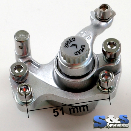

Habe inzwischen an alle Escooter die Bremsen für Mach-1 installiert. Da ist bisher nichts rausgefallen und sie lassen sich korrekt einstellen.
Preislich auch ok.
Und wenn ich die Befestigungsöffnungen für die Schrauben auf dem Foto anschaue könnte das auch genau hinkommen. Die Mach-1-Bremsen sind allerdings silberfarben.
Andracz
Re: REVOLUZZER & REVOLUZZI - Berichte, Tipps, Hilfe u. a.
Beitrag von Andracz »
Der Unterschied besteht nicht nur in der Farbe, sondern die Beläge sind auch magnetisiert und können somit nicht herausfallen. Nachdem mir das Gleiche wie Ingo passierte, habe ich beim betreffenden Rad umgestellt. Bei "S & S Sportartikel" kosten die Bremssättel 10,90 € incl. Beläge. Wenn das andere Rad fällig ist wird es auch "versilbert".
Nun kann man mit Recht darüber diskutieren, ob die Bremswirkung der eckigen Beläge besser ist. Mir sch... egal, denn ich möchte sicher nach Hause kommen und zwar ohne dass mir die Bremse ausfällt.
Der Abstand der Schrauben beträgt bei beiden Varianten 51 mm und somit sind sie austauschbar.

Danke für die Tipps, Jungs. Dann meint Ihr also diesen Bremssattel inklusive der Bremsbeläge, nicht wahr?
Den hat er auch in Schwarz im Angebot.
Ist ´ne saugünstige Alternative. Wie immer bei S&S. Werde mir gleich einen für die Ersatzteilvorratshaltung ordern.

Der größte Unterschied besteht in der Form der Bremsbeläge. Beim silbernen Sattel sind sie rund und somit kompatibel mit dem BT-250 und den diversen Baugleichen Modellen. Wahrscheinlich hast Du sogar noch welche von Deinem BT-250.

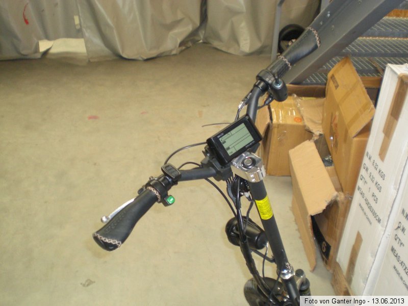

So, nun mal ein paar wenige Informationen zu dem neuen, leistungsstärkerem Revoluzzer mit dem 1000 Watt Motor. Ich konnte ihn das erste Mal am letzten Mittwochnachmittag sehen. Rein optisch zunächst nichts Außergewöhnliches, denn die neuen Komponenten (Motor und Steuergerät und intelligentes Display für die Steuerung der Motorleistungen) wurden an einem vorhanden Rahmen eines herkömmlichen Revoluzzer/Revoluzzi angebaut.
Der stärkere Motor ist größer, wie ich ja schon vor einigen Monaten nach den ersten Infos, die ich erhielt, geschrieben hatte. Und deshalb muss auch die Hinterradachse breiter ausfallen. Dieses erfordert ein breiteres Rad, also breitere Felge, breiterer Schlauch und breiterer Mantel.
Ein passender, geeigneter Controller ist natürlich im Akkukasten verbaut. Dieser und der Motor werden intelligent über ein neues Multifunktionsdisplay mit Knöpfen für die Programmierung der unterschiedlichen Fahrstufen gesteuert. Bei der derzeitigen vorhandenen Einstellung sind 5 Fahrstufen vorhanden. Modus 1 würde ein ganz langsames Beschleunigen von 0 auf 45 km/h bedeuten. Und Stufe 5 die schnellste Beschleunigung. Ein solche Einstellung hat natürlich den schnellsten Akkuverbrauch. Hier wird derzeit noch für das Optimum getestet und umprogrammiert. Ich bin übrigens zweimal mit Stufe 3 gefahren.
Einige Fotos von dem neuen Teil waren in meinen Berichten schon zu sehen, so zum Beispiel bei dem Foto mit der neuen Verkabelung. Hier nun ein Foto von dem neuen Bediendispaly:
Übrigens: Die Ledergriffe sind eine Produktstudie. Sehr angenehm. Nicht bekannt, ob das später auch realsiert wird. Der Schlüsselschalter wird übrigens rechts in Höhe des Stromgriffes angebracht. Das alte, mittige Stromschloss wird demontiert und das Loch abgedeckelt.
