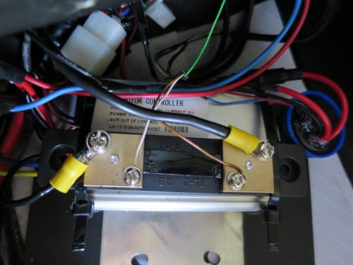

weshalb der Kontakt vom Schlüsselschalter verbrannt ist, habe ich noch nicht herausgefunden.
Wenn ich bei eingeschaltetem Licht den Schlüsselschalter einschalte entsteht kein Funke. Die Beleuchtung ist auch komplett LED, da fließt kein großer Strom.
Der Batteriestrom wird mit dem Schlüsselschalter auch nicht geschaltet:
Stromlaufplan
Beim 2. Mach1 habe ich den Kontakt des Schlüsselschalters auch kontrolliert, aber der ist in Ordnung.
Das Ganze ist mir ein Rätzel!

Das ist echt rätselhaft! Die Frage muss daher lauten: was zum Geier geht im Controller vor zwischen dem grünen und braunen Kabel? Vielleicht auch noch interessant: gibt es Unterschiede im Einschaltgeräusch, wenn der Seitenständer noch draußen ist oder schon eingeklappt? Denn je nachdem kriegt der Seitenständerschalter oder der Schlüsselschalter den elektrischen Schlag ab.

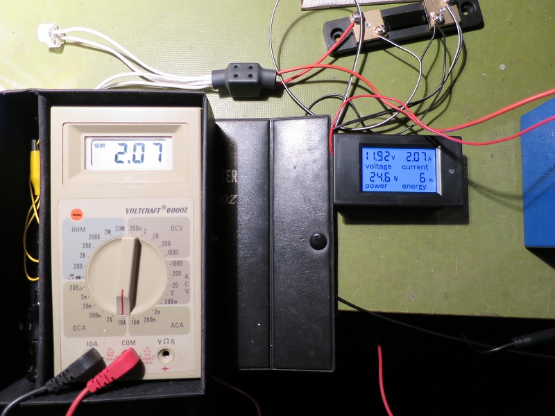

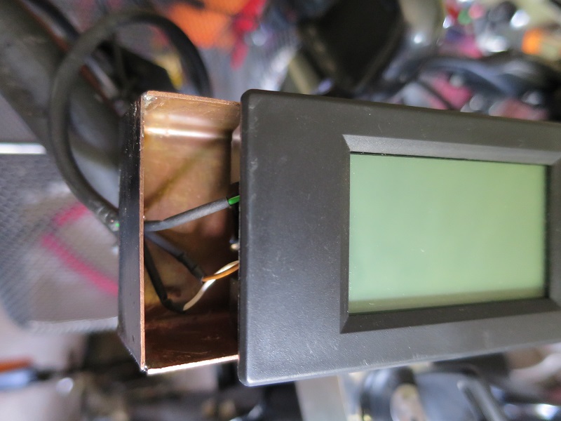

zur besseren Kontrolle des Akkuzustandes habe ich mir aus China ein DC Digital Multi-Funktion Meter für schlappe 10 € gekauft.
Der Messbereich reicht von
6,5V bis 100V Gleichspannung
30mA bis 50A Gleichstrom
0,3W bis 9,9kW Leistung
0 bis 9999kWh Energie
Der Energiewert wird aufsummiert, kann aber auf 0 zurückgesetzt werden.
Die Beleuchtung des LCD-Display kann an- oder ausgeschaltet werden.

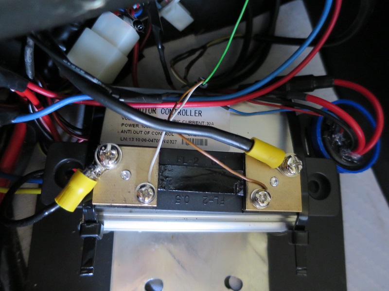

Der externe Shunt ist von den Abmessungen relativ groß und es wurden durch 2 Schlitze der Querschnitts verringert, und den Shunt zu eichen.
Dadurch wurde eine Messtoleranz von unter 1% erreicht.
Den Shunt habe ich mit 2 Kabelbindern auf dem Controller befestigt und zwischen Akkus und Controller eingeschleift.

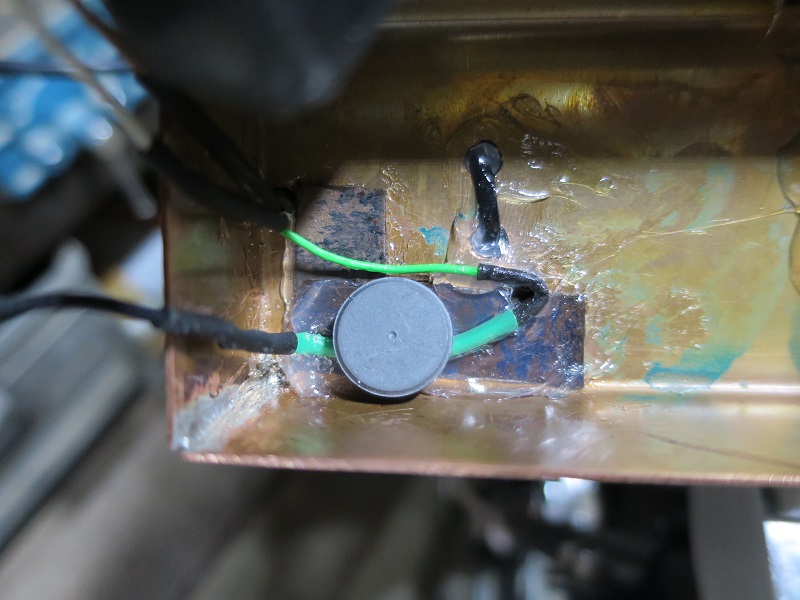

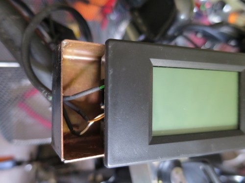

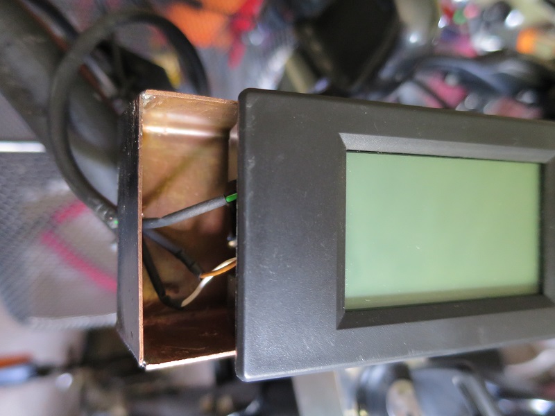

Für die Befestigung des Messgerätes am Lenker habe ich noch ein Gehäuse aus Kupferblech gebogen.
Als Einschalter habe ich 2 kleine Eisenbleche und ein Reedkontakt an den Gehäuseboden geklebt.
Zwischen den Blechen habe ich einen 1mm breiten Schlitze gelassen und da drüber den Reedkontakt gelegt. Zum Einschalten kommt der kleine runde Magnet natürlich unter das Gehäuse.

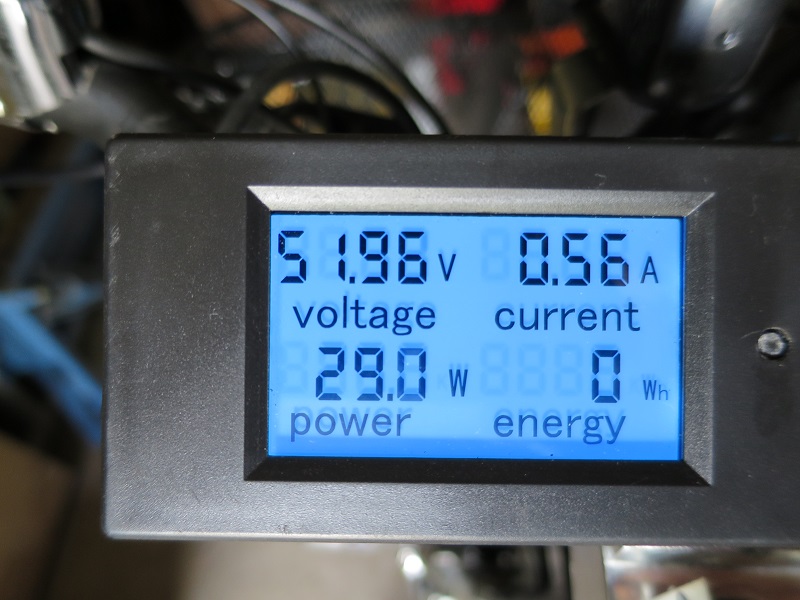

So sieht es fertig aus.
Aufgebockt und bei Vollstrom im Eco-Modus sieht der Verbrauch so aus.

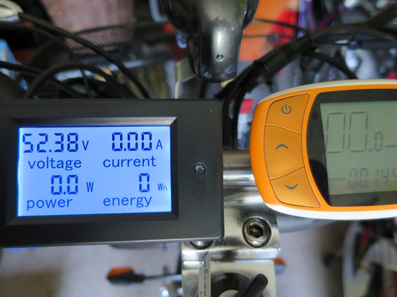

im Praxistest liefert das Messgerät interessante Werte.
Auf ebener Strecke liegt der Verbrauch zwischen 200 und 250 W bei Vollstrom im Eco-Modus.
Steil die Bockradener Straße hinauf im Turbo-Modus liegt der Verbrauch bei 1400 W bzw. 28 A, obwohl der Mach1 nur eine Nennleistung von 1000 W hat.
DC Digital Multi-Funktion Meter kann ich nur empfehlen! Durch die LCD-Anzeige kann man die Werte auch im vollen Sonnenschein ablesen.
