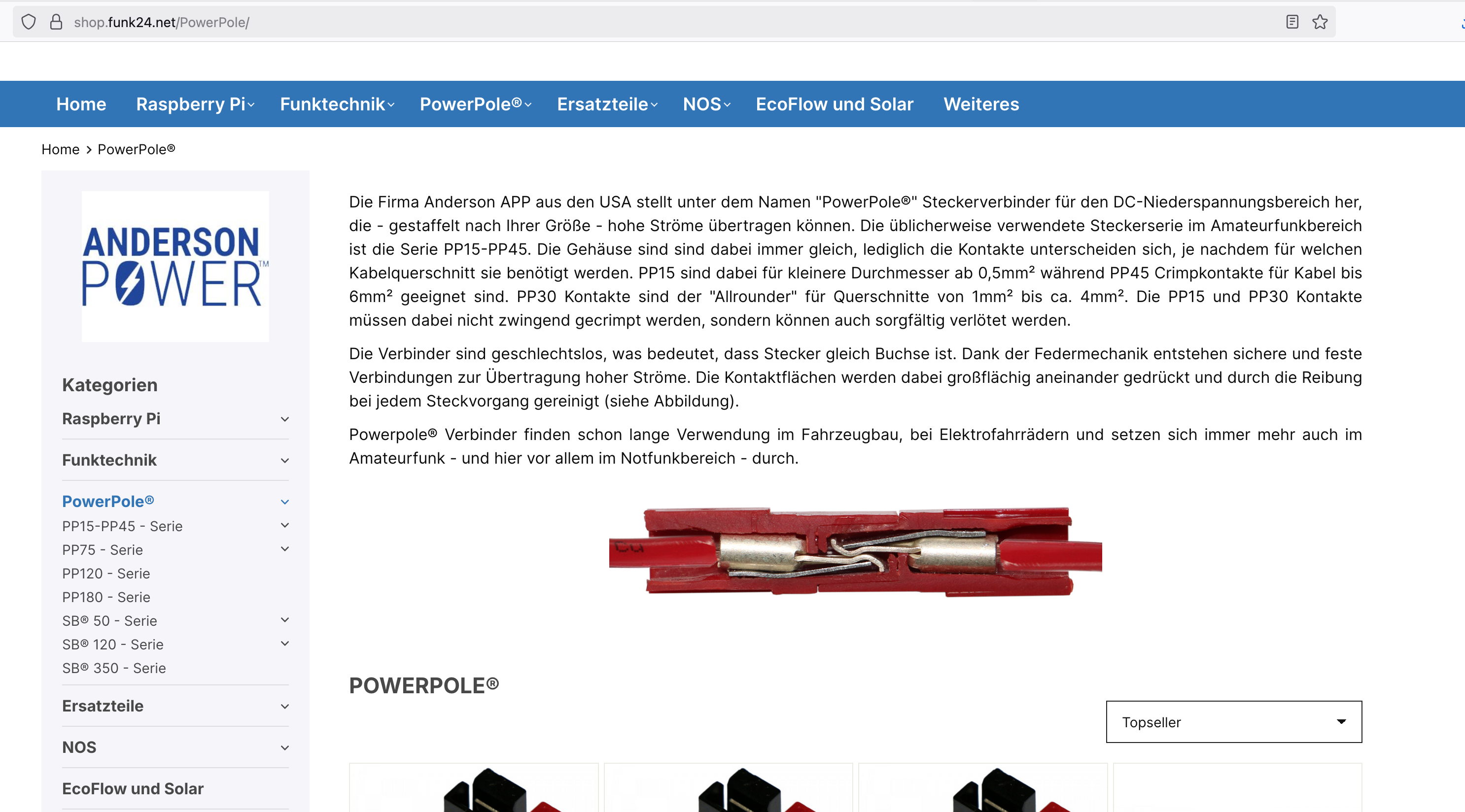

Das sind KEINE Original Anderson Stecker! Bei denen würde so etwas nicht vorkommen....
Originale bekommst du z.B. hier: https://shop.funk24.net/PowerPole/SB-50-Serie/

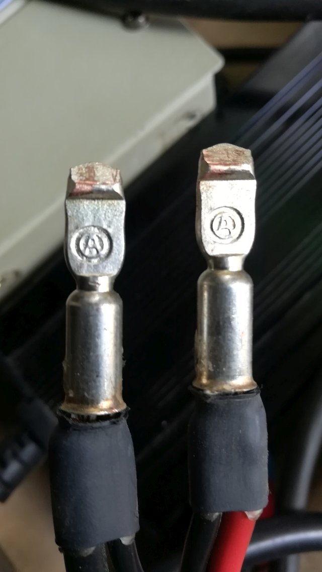

die Stecker waren dran, als ich den Roller bekommen hab. den Akku hat Fritz zusammengebaut, den Rest vom Roller auch. leider komm ich an den Akku nicht ohne weiteres dran um die Kontakte zu tauschen und da hab ich auch ein bischen Respekt. Am BMS kann ich ja nur Minus abschalten, aber mal gucken wenn ich das Ganze mal wieder auseinanderschraube...
Die Steckerverbindung am Akku wird übrigens eigentlich nie gelöst/gesteckt, der Akku ist fest verbaut und das Ladegerät kommt oben an nen andren Stecker (gleiche Bauart). Der sieht auch noch gut aus. Wenn ich den Akku trenne, mach ich vorher diesen komischen Sicherungsautomaten aus und nach Verbinden wieder an...

Auf der von @aFunker verlinkten Seite ist ganz gut dargestellt wo die eigentlichen Kontaktflächen liegen:

Das ist nur eine Frage das Stroms der da fließt, ob orginal oder guter Nachbau spielt da nur einen kleinen Unterschied.Afunker hat geschrieben: So 10. Aug 2025, 13:26 Das sind KEINE Original Anderson Stecker! Bei denen würde so etwas nicht vorkommen....
Wenn es keinen Softstart gibt sehen die vorderen Aufwölbungen des Steckers so aus, wenn der Stecker im Betrieb überlastet wird ist es nach der Aufwölbung verbrannt.
Auch ein Anderson Stecker kann nicht alles ab, da gibt es auch Grenzen

dann sollen die Kontakte von dem Sicherungsautomaten leiden
das ist so ein schwarzer China Bauart, den wollte ich ggf. eh irgendwann mal durch was andres ersetzen. Ausserdem wird ja wirklich nur in Ausnahmefällen überhaupt getrennt.
Auf den Kontakten sieht man übrigens dieses A im Kreis.
die hier hatte Fritz mir vor ner Weile geschickt, ich denke nicht, dass er zwischendurch Müll verbaut hat.
aber ihr hab schon Recht, da vorne ist eigentlich nicht die eigentliche Kontaktstelle...

A wie Anderson.

das steht ja dran 50/75A - das sind 4..6kW. mehr nimmt sich mein Roller eigentlich nichtAuch ein Anderson Stecker kann nicht alles ab, da gibt es auch Grenzen![]()
meinst du das hat garnix zu sagen und setht so auch auf den Billigkontakten drauf?A wie Anderson.

Hast du nicht einen SVMC72150 verbaut.derPhil hat geschrieben: So 10. Aug 2025, 14:14 das steht ja dran 50/75A - das sind 4..6kW. mehr nimmt sich mein Roller eigentlich nicht
Der könnte 150A ziehen.
Die eigentliche Kontaktfläche sieht aber gut aus.
