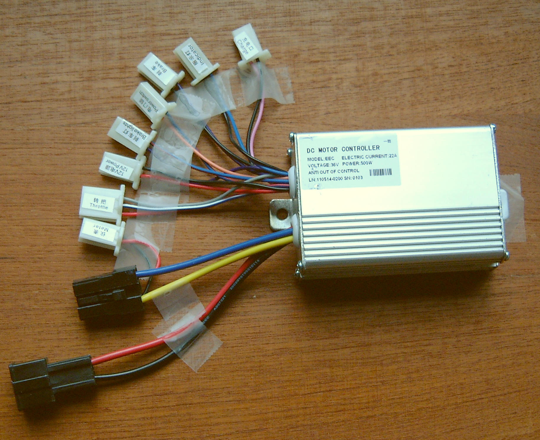

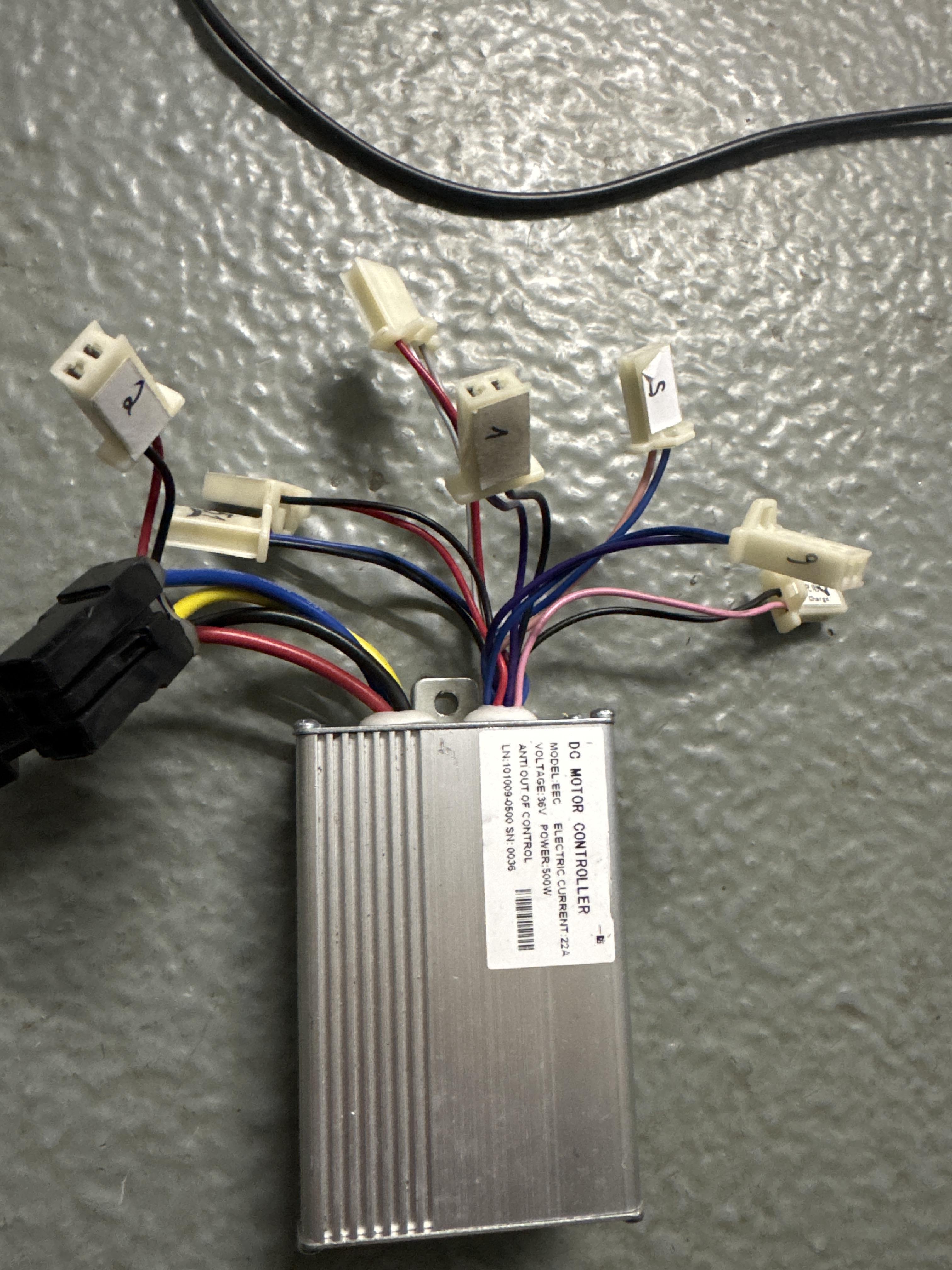

Hallo alle zusammen,
Meine BT-250 Rolektro will nichtmehr. Ich habe alle meine Stecker ausgesteckt und die Beschriftung ist leider abgegangen. Leider finde ich nirgends wo was hingehört. Hat jemand bitte ein Bilder vom Controller und den Stecker? Was wohin kommt?
MfG
Adam
MfG
Adam

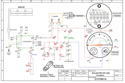

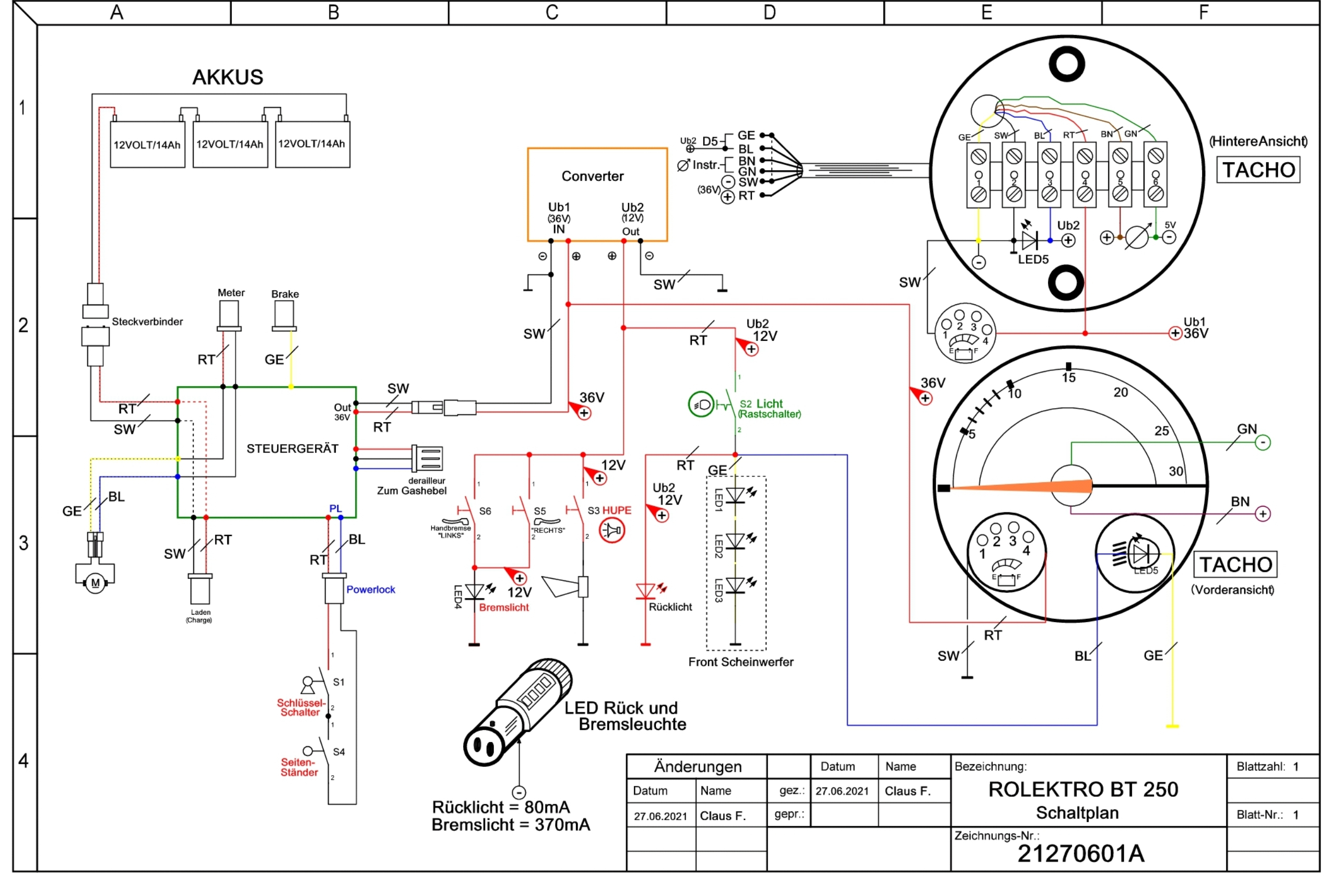

Re: Rolekto BT250
Im Schaltplan sind die Farben der Kabel angegeben, damit müsstest du die Zuordnung herausfinden.
Gruß Harry
Adam27081972
- Beiträge: 5
- Registriert: So 4. Mai 2025, 13:37
- Roller: BT-250
- PLZ: 71546
Re: Rolekto BT250
Hey,
ich bekomme leider mit Schaltplan und mit dem Controller es nicht hin. Könnten sie mir bitte die Stecker Farben die an den Controller gesteckt werden zuordnen bitte?
MfG
Adam
MfG
Adam
