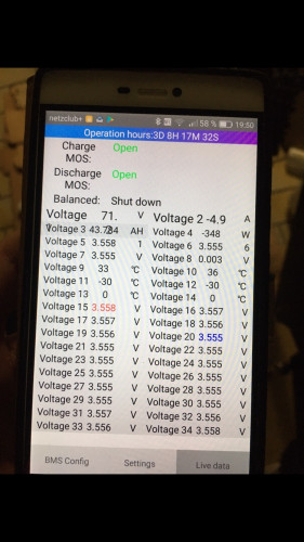

Der Vergleich mit der Wassertone sollte veranschaulichen wie sich der Polarisationswiderstand bei einer Liion Zelle verhält mit sinkender Kapazität.
Ist natürlich nicht proportional zur Füllmenge, jedoch kann man sich ein sehr gutes Bild machen wie es ungefähr funktioniert.
Das Zellen das bis zu 4 fache an Lebensdauer halten wenn man sie nicht voll lädt (90%) und max. 20% entlädt ist schon längst bekannt, eimfach bischen recherchieren ;)
Mitlerweile lädt jedes e-Auto und sogar die billigen e-Bikes nach diesem Prinzip.

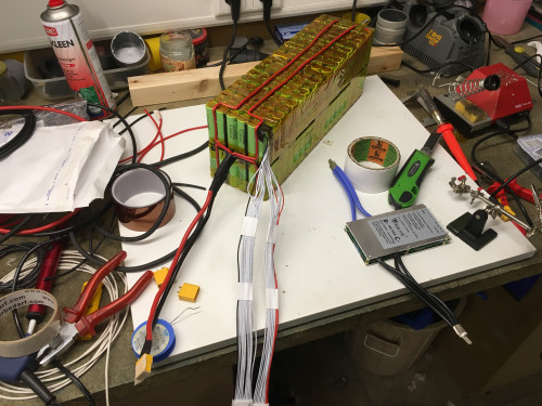

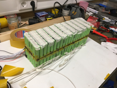

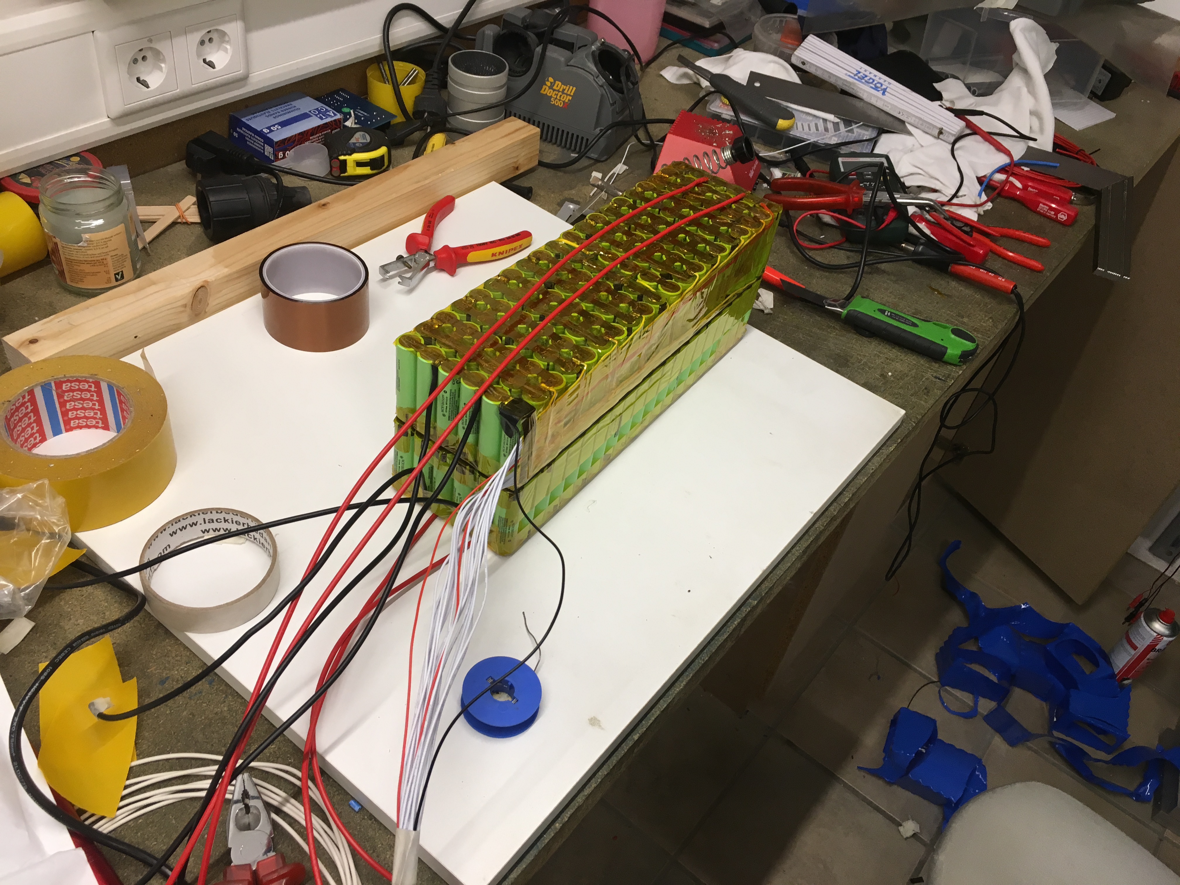

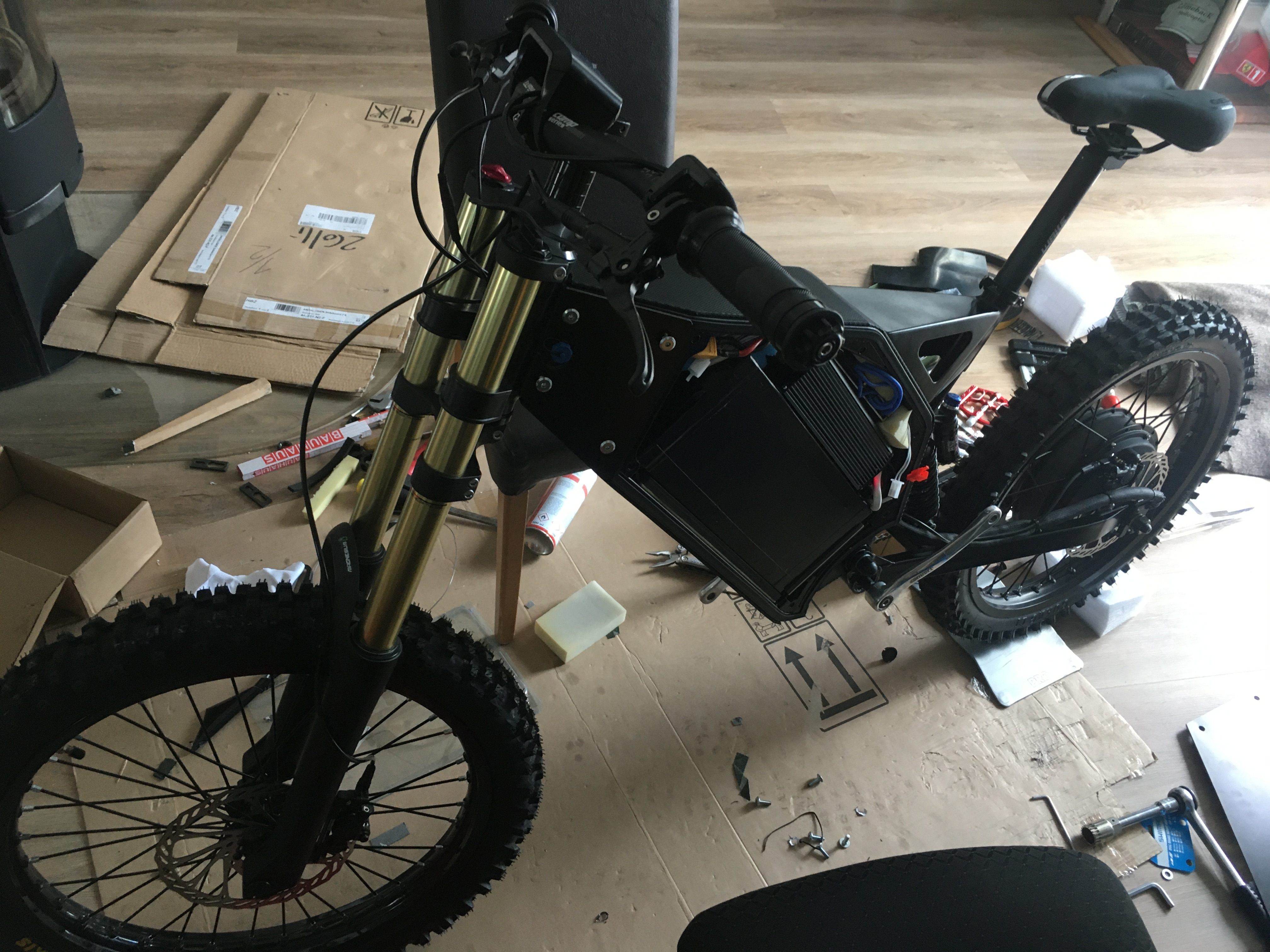

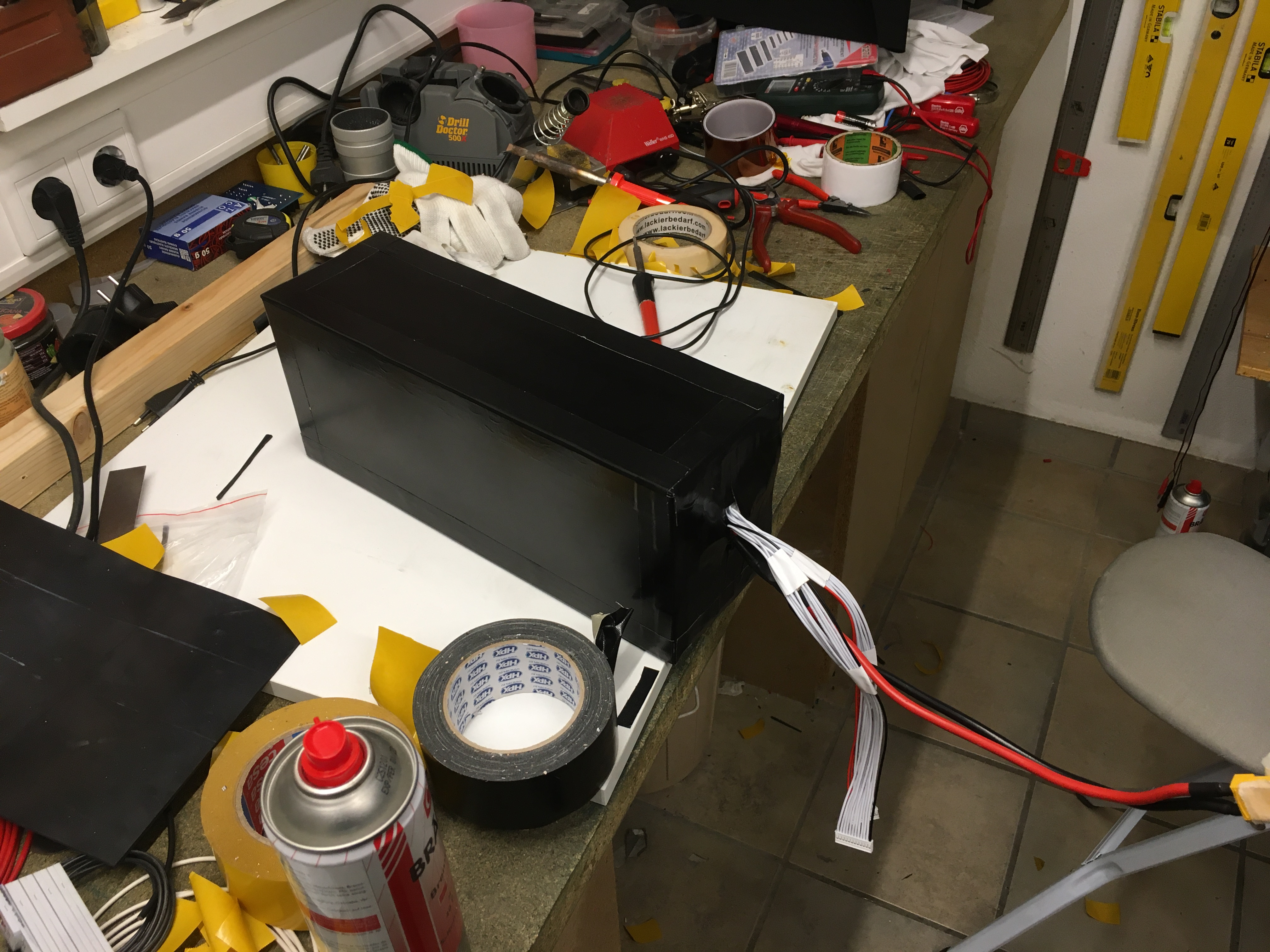

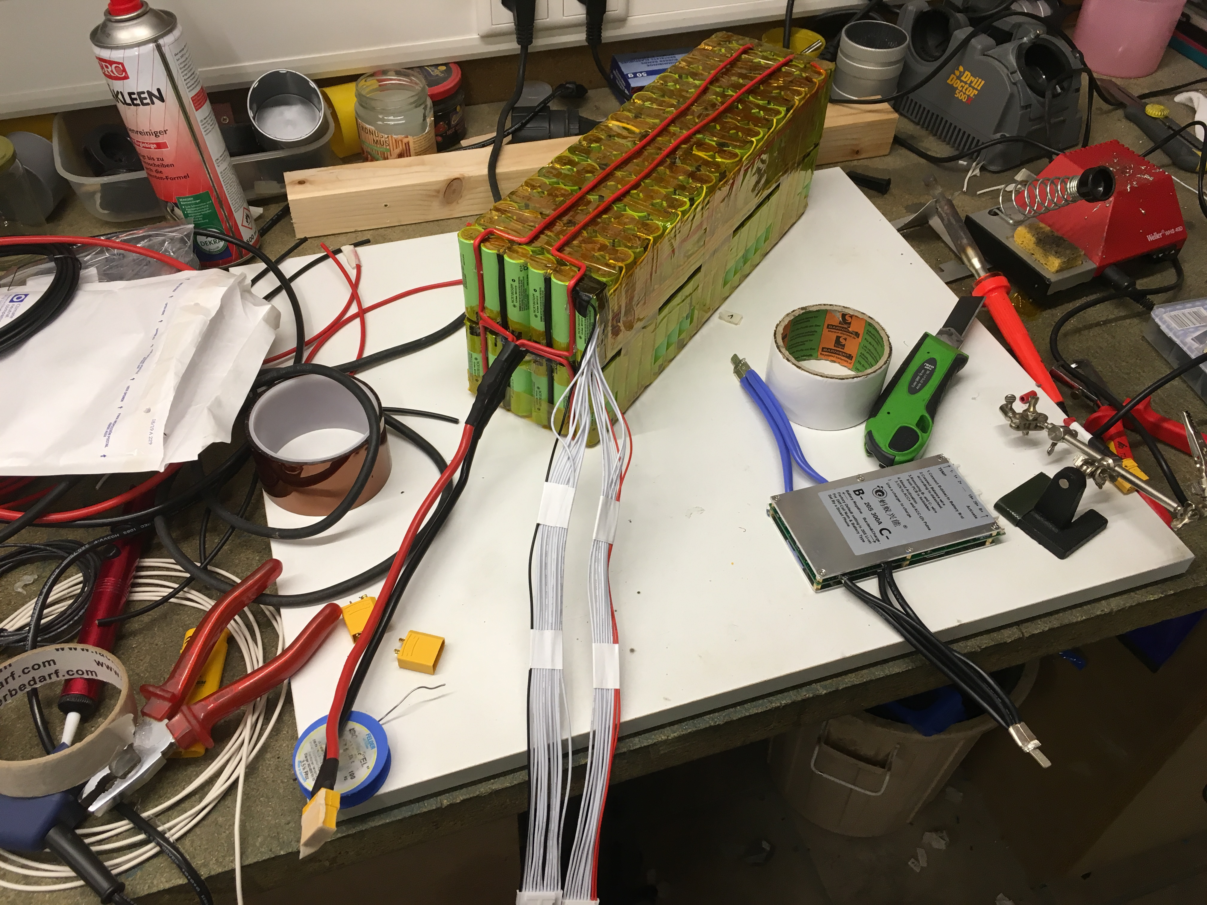

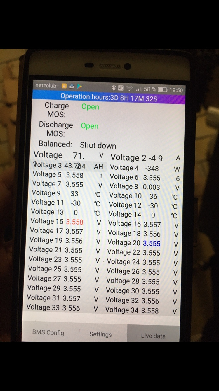

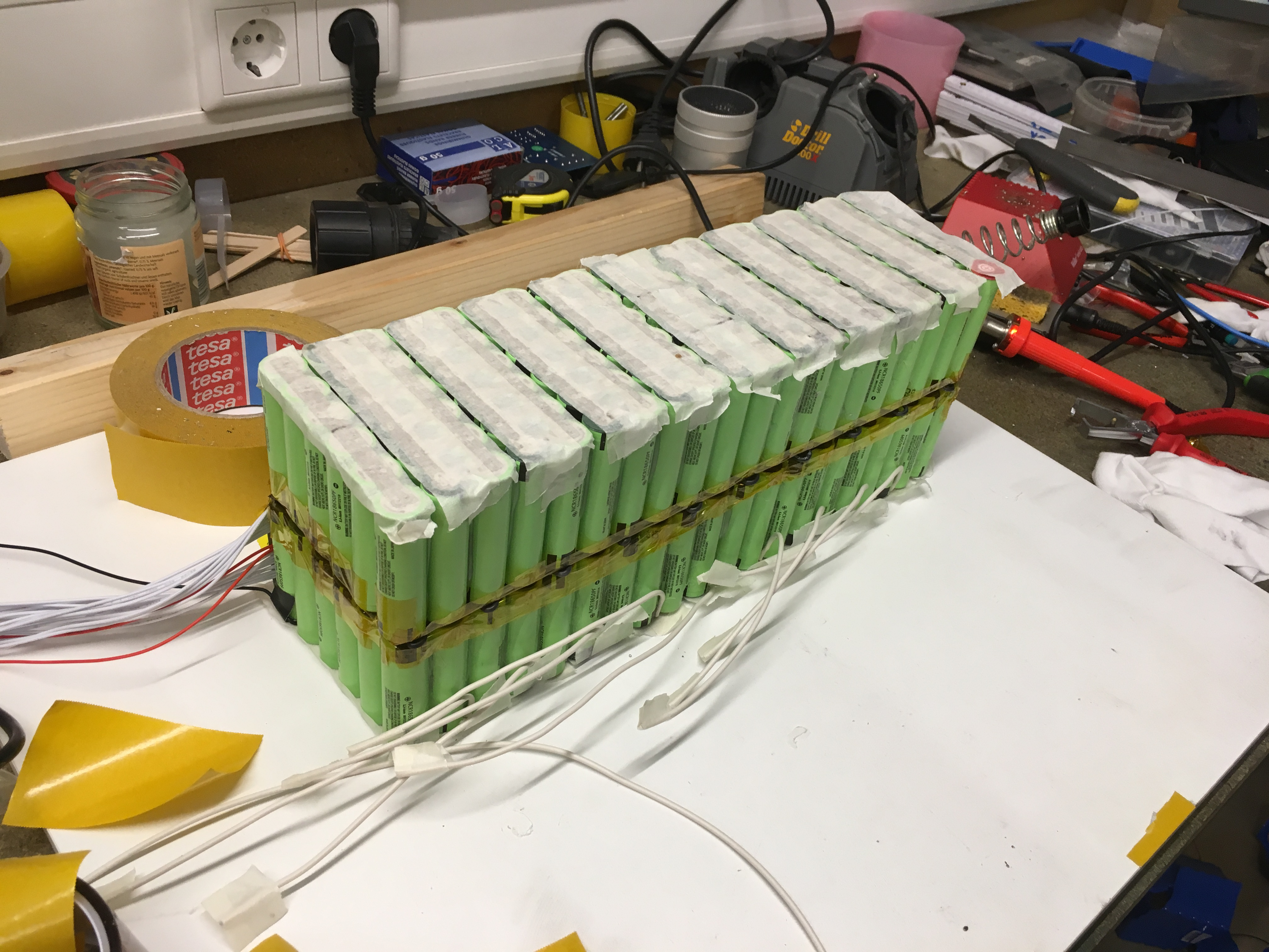

Mein eBike ist übrigens fertig sowie der Akkubau bluetooth bms funktioniert einwandfrei.
Es balanced ab 3V und hält eine maximale dysbalance von 0,001V zwischen den Zellen. Auf dem vorletzten Bild seht ihr
wie die Zellen nach ungebalanceter Entladung aussehen, maximal 0,003V unterschied.
Hier ein paar fotos :D

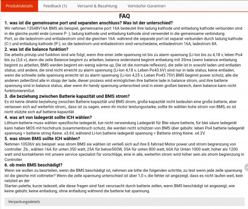

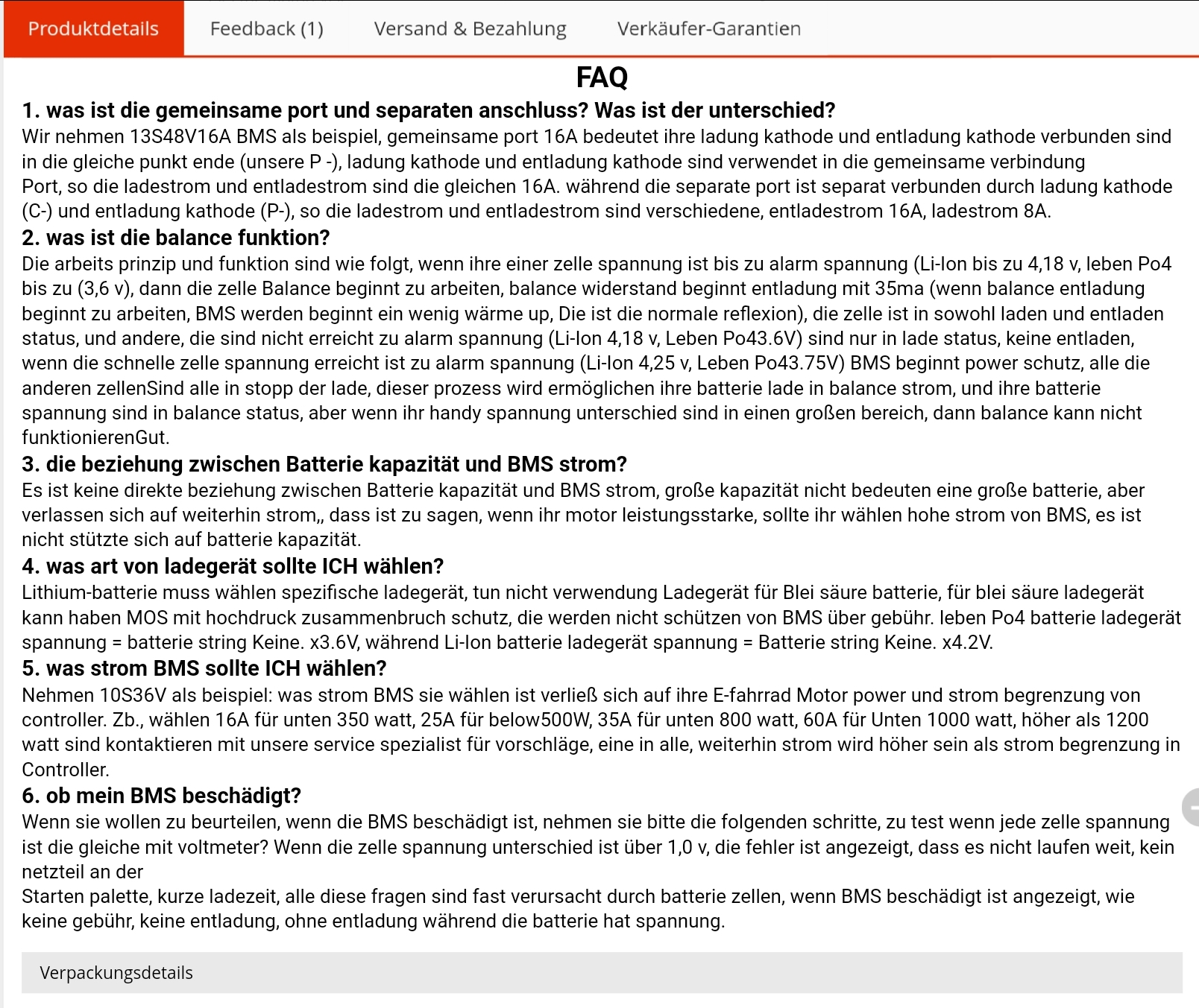

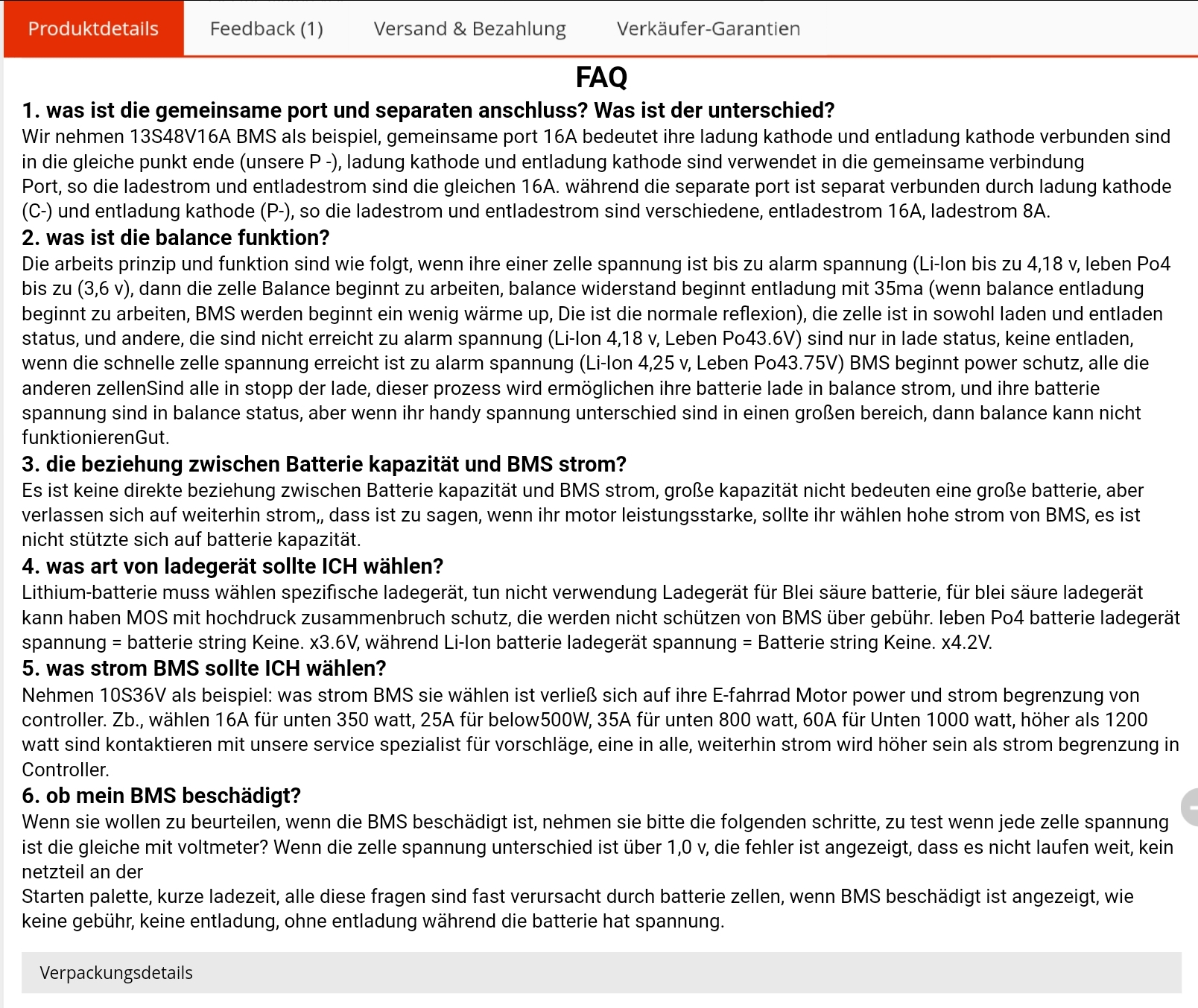

Liebe Kollegen ich habe in dem Beitrag nach einer Antwort gesucht wegen der BMS Geschichte.
Was sagt mir die Ampere Angabe bei einem bms aus. Wonach richte ich mich ?
Und wie dimensioniere ich mein bms bei einem Akku,
Könnt ihr mir vll das zusätzlich anhand eines Beispiels erklären.
Harry
Beiträge: 2140
PLZ: 49479
Wohnort: Ibbenbüren
Re: BMS,PCB,PCM und max. Entladestrom
Beitrag von Harry »
vielleicht hilft dir die FAQ des BMS-Herstellers aus China weiter.
Die chinesische Übersetzung ist leider grottenschlecht. :)
Gruß Harry
Beiträge: 20829
Willkommen! BMS muss passen zur Zellenzahl der geplanten Batterie (wieviel in Reihe?), sollte möglichst vollständig parametrierbar sein (Min/Max Spannungen, Abschaltgrenzen Laden/Entladen, ...), und wenn es den Gesamtstrom misst muss es entprechend dem gewünschten Strom ausgewählt werden. Eine integrierte Coulomb-Zählung (AH, Wh) wäre gut, ebenso App-Anbindung über Bluetooth.
