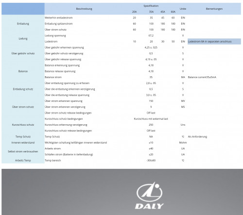

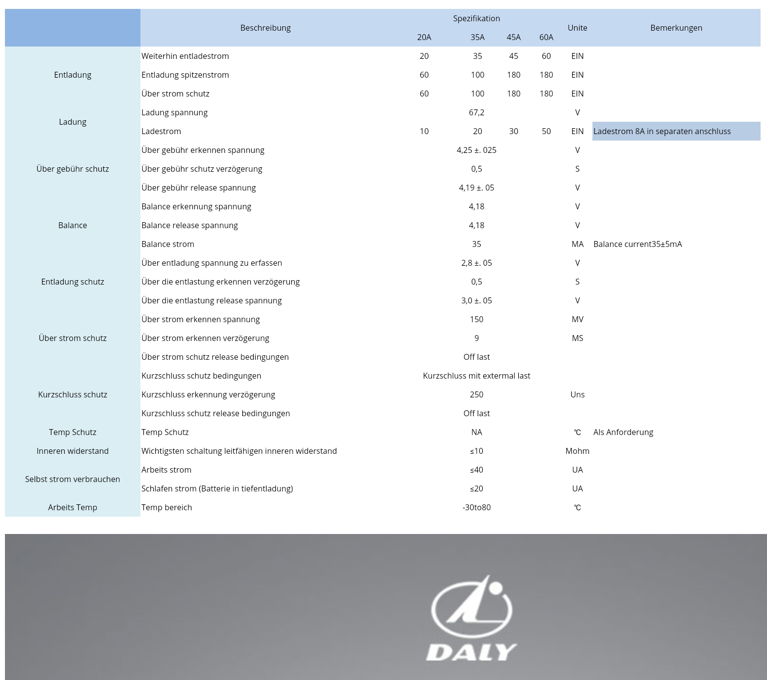

Hier mal das Datenblatt von meinem neuen Daly-BMS:
Da ist angegeben, dass das Balancieren bei 4,18V anfängt.
Gruß Harry

Die 4,18 Volt ist völlig ok. Da gehe ich auch konform. Das wird herstellerspezifisch jeder für sich anpassen.
