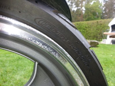

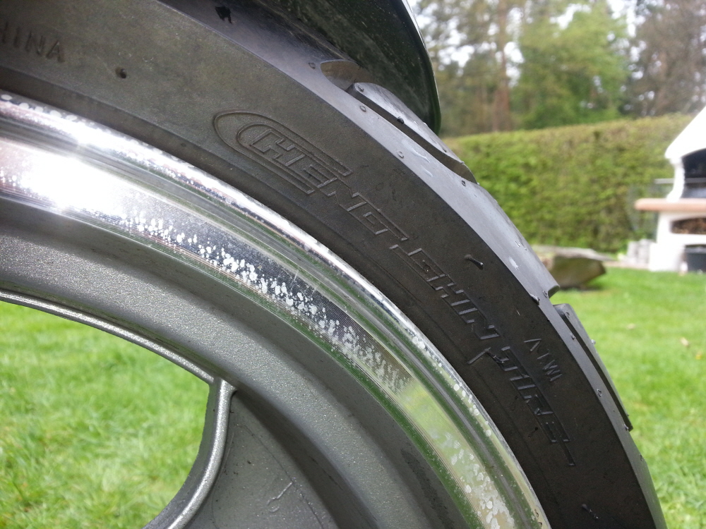

Danke für eure schnelle Antwort,
ich fahre den Thunder. Leider ist er Bj. 07/2009.
Der Roller war ein Vorführfahrzeug und hat auch schon ca. 2 Stürze hinter sich.
Ein Aufschaukeln beim Bremsen habe ich noch nicht festgestellt. Es ist noch ein Jahr Garantie auf den Roller, ich bin gespannt was evtl. kaputt gehen wird, noch ist alles fest und ganz.
Mit den Reifen bin ich bisher nur bei Trockenheit gefahren, es sind noch die original Reifen drauf aus China.
