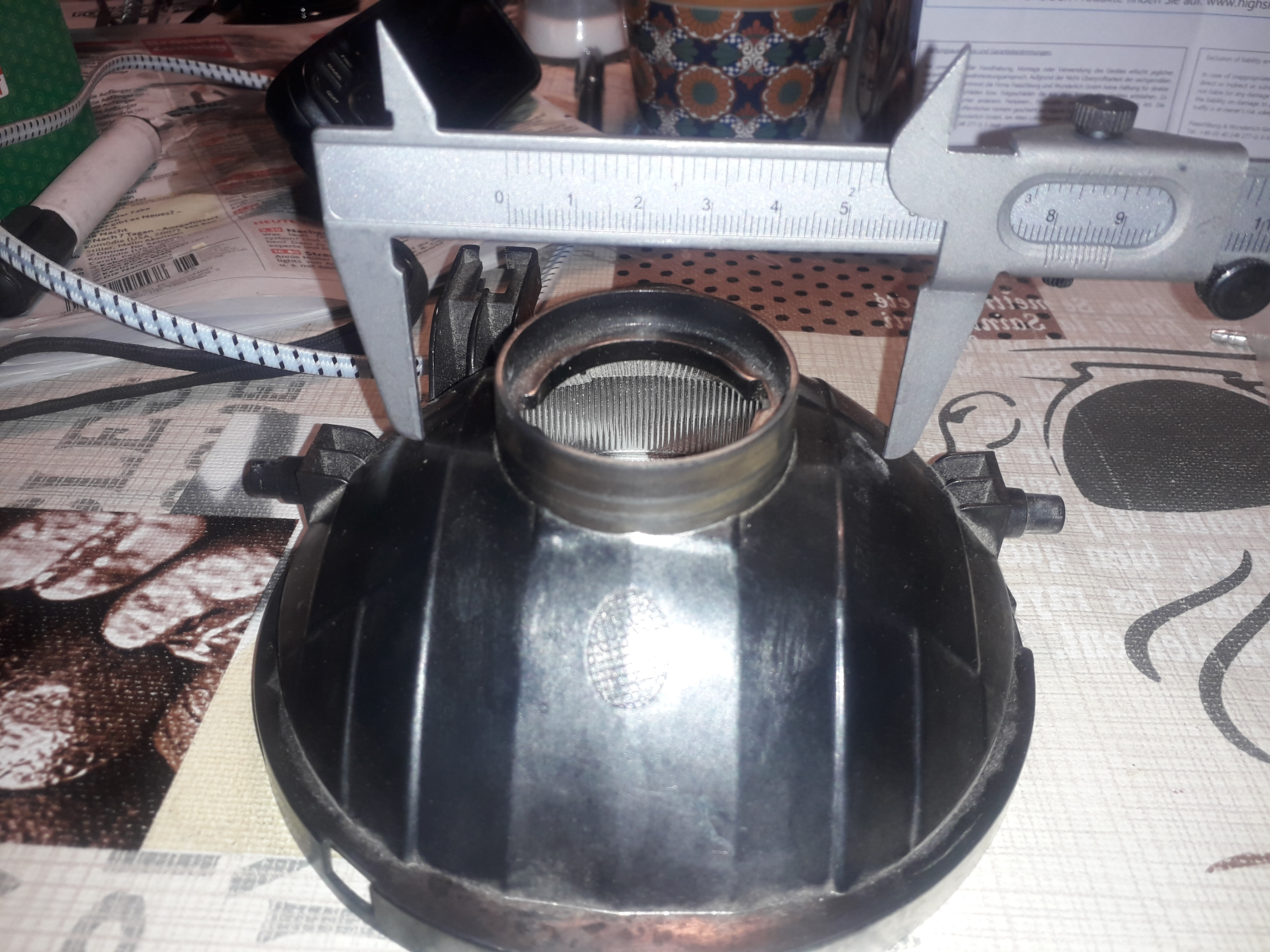

Der Knubbel hinten am neuen Scheinwerfer hat knapp 80 mm Durchmesser, also werde ich ein passendes Loch in den Reflektor schneiden.

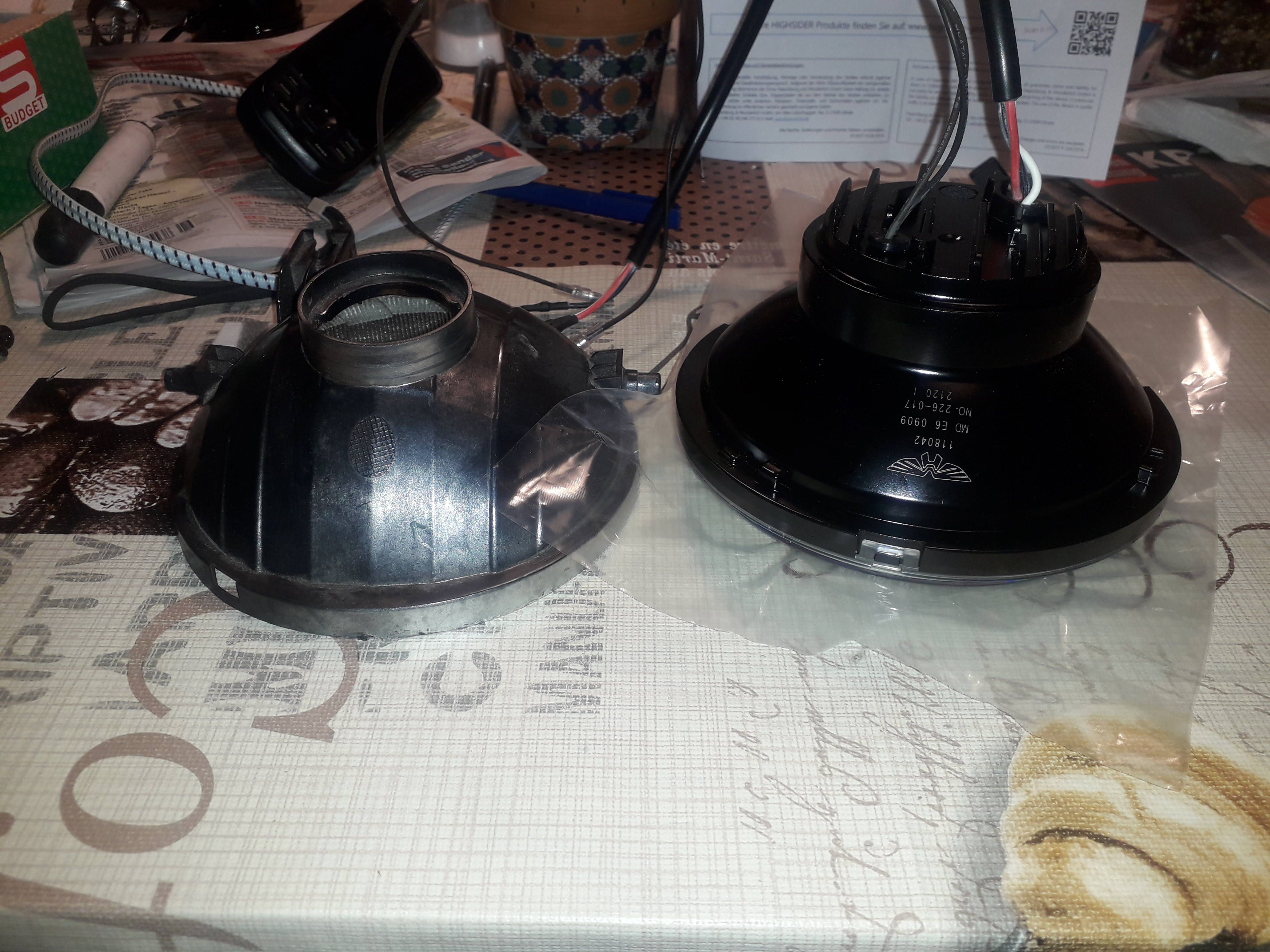

Ein erster Test des Scheinwerfers am Küchentisch zeigte eine schon mit freiem Auge sichtbare deutlich stärkere Lichtausbeute.
Das Licht ist nicht dumpfgelb wie beim Original, sondern strahlend grell weiß.
Der Scheinwerfer hat 5 Adern:
2x schwarz - Masse -
1x rot - Abblendlicht +
1x weiß - Fernlicht +
1x braun - Standlicht +
Die beiden Massekabel sind im Scheinwerfer nicht verbunden, werden es also spätestens beim Anschluß im Fahrzeug.
An einem 12V-Ladegerät maß ich folgende Ströme:
Standlicht: 36.5 mA (0.4 W)
Abblendlicht: 1.25 A (15 W)
Fernlicht: 1.5 A (18 W)
Also viel Licht um wenig Ampere.

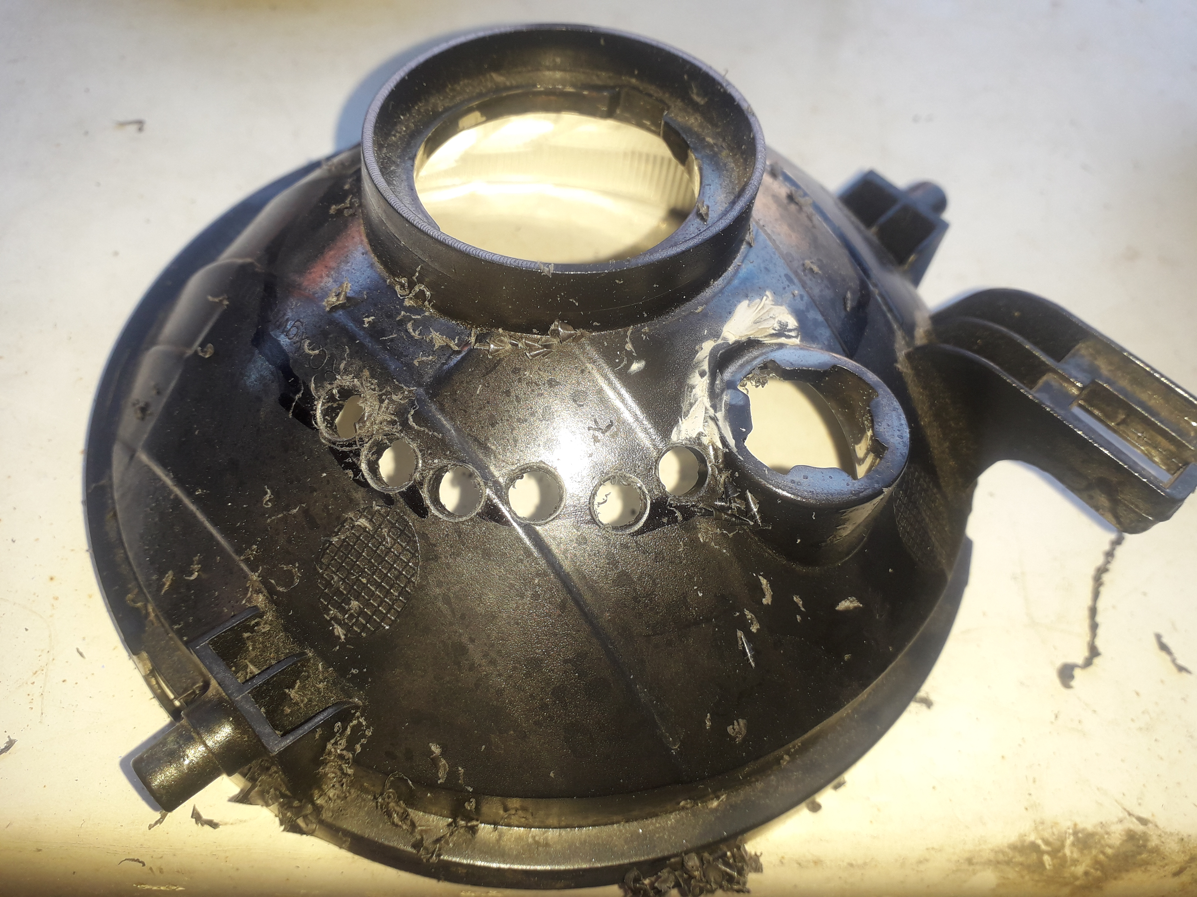

Heute ging es dem alten Reflektor an den Kragen.
Zuerst rundherum Löcher gebohrt, dann mit dem Schweizer Universalwerkzeug die Öffnung ausgearbeitet.
Den Feinschliff mit einer fast abgearbeiteten Scheibe mit der Flex gemacht, denn die ist klein genug.
(Gut, wenn man so was nicht gleich wegwirft.)
